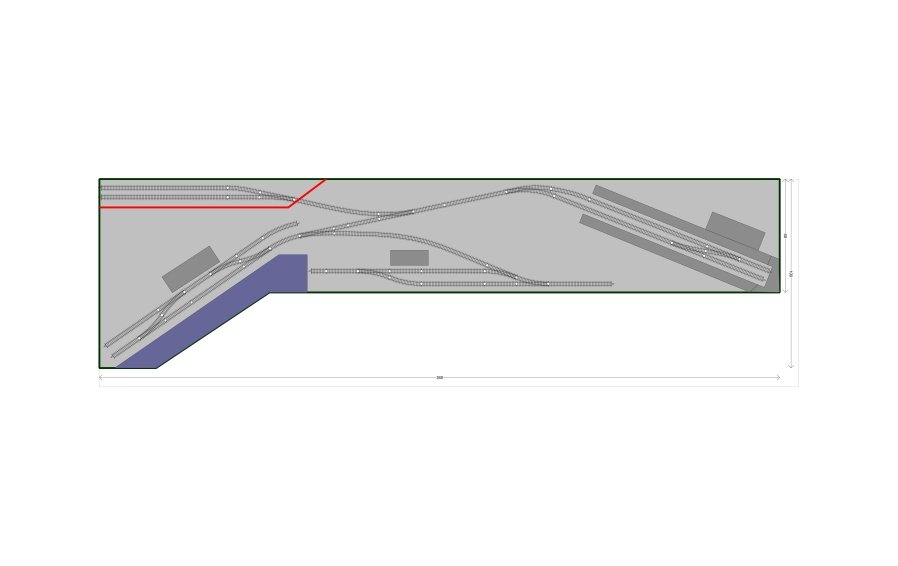

Beste Modelspoorvrienden,
Gister heb ik mij voorgesteld in http://forum.beneluxspoor.net/index.php/topic,72802.0.htmlen vandaag maar meteen de stoute schoenen aangetrokken. Ik ben nog steeds de laatste hand aan het leggen aan wat mijn treinenkamer moet gaan worden. Ik heb altijd met veel belangstelling dit forum gevolgd en ga proberen een aantal wijze lessen meteen maar te implementeren. Ik ga dus niet beginnen met een enorme baan op verschillende niveaus maar eerst maar eens iets meer behapbaar om alles eerst maar eens werkend te krijgen. Ik wil graag uw commentaar op het onderstaande plan. De afmetingen zullen 360 cm x 60-100 cm bedragen. Ik ga Peco rails gebruiken en het geheel aansturen met I-train en een IB. De bedoeling is dat er 3 treinen zullen pendelen tussen het stationnetje aan de rechter zijde en de 2 opstelsporen aan de linkerzijde achter de rode coulisse. Dit spoordeel zal ge-electrificeerd worden en de 3 treinen zullen een Mat 46-2, een Mat 64-2 en een DE-2 zijn (periode IIIc). Het overige deel wordt niet van bovenleiding voorzien maar daar zal ik gaan rangeren met een 2200 of 2400 tussen links het haventje, en midden een loods. In de haven komt een coaster en er zal ook een kraan komen. Al met al ambitieus maar ik wil met deze baan zoveel mogelijk ervaring opdoen voor een toekomstig groter project. Ik hoor graag jullie commentaar.

Ik zal meteen proberen een beter plaatje toe te voegen. Les 1 er zullen er nog vele volgen ben ik bang.

Toch nog maar een paar veranderingen aangebracht.  ;D

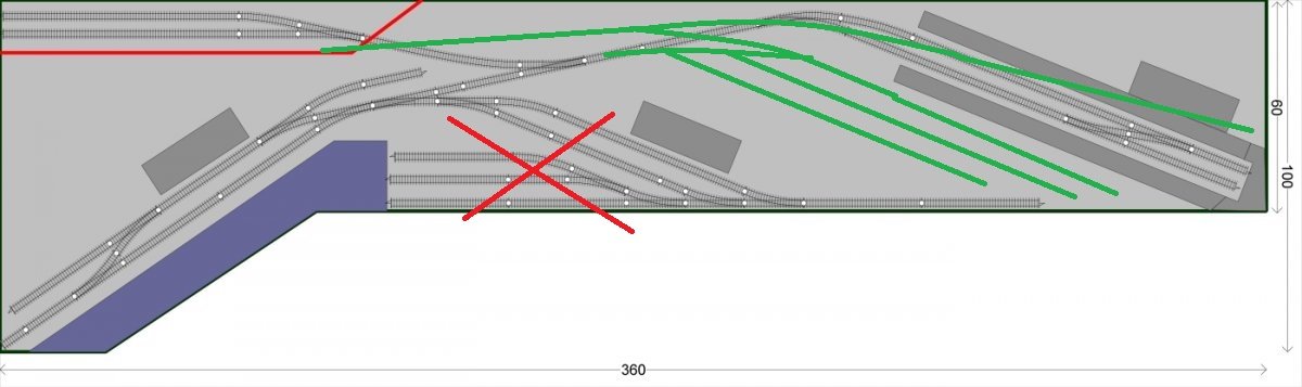

Dag Herman,
Oeps, dat zijn opeens wel veel sporen extra. Kun je iets vertellen over de bedoeling/bestemming van elk spoor?
Het sporenverloop zoals het eerst was, was rustiger voor het oog. Mooi vloeiend.
Het gekozen concept is aantrekkelijk. Een klein stationnetje, wat industrie en een haven. Afwisseling tussen Diesel en Electrisch rijden. Landschappelijk ook mooi denk ik. Eerst maar eens iets kleins (nou ja, 360 x 100 is al best wat ruimte  ;)) beginnen om zaken uit te proberen. Je pakt de zaken prima aan. Succes!
Groet, Hijlco

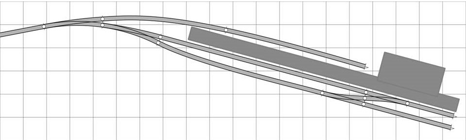

Ik zou het geheel wat vloeiender maken. De personentreinen slingeren nu naar het station terwijl dat in de praktijk zoveel mogelijk recht zal liggen:
Verder liggen er veel goederensporen waarvan een deel (rechts) alleen met allerlei zaagbewegingen is te bereiken. Links moet je met rangeerbewegingen, om rechts te bereiken, altijd voor de loods langs of over de kadesporen. Zal je zien dat er net wagons gelost worden..  8)
Je kunt overwegen rechts onder het station een paar goederensporen te leggen waarop treinen rechtstreeks binnen kunnen komen en dan terug steken naar de haven

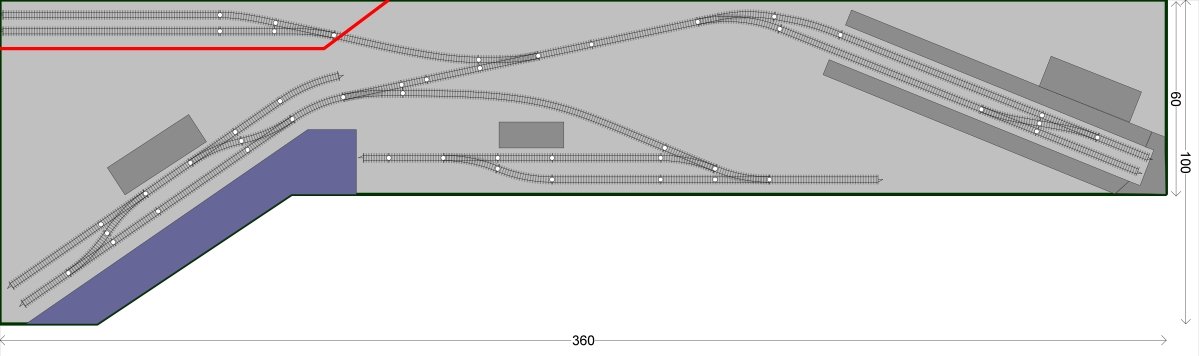

Zoiets dus:

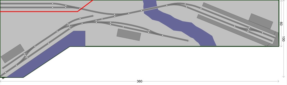

Dank voor alle adviezen. Ik heb een aantal zaken meegenomen en een versimpelingsslag gemaakt. Sommige keuzes zoals de slinger in het hoofdspoor heb ik verduidelijkt door het riviertje aan te brengen. De loods bij de haven heb ik verplaatst zodat "zagen"gedaan kan worden zonder restricties. Ik wil toch proberen om zoveel mogelijk aspecten in deze baan te gaan uitproberen. Niet alleen qua sporenplan en treinverkeer, maar ook qua landschapsontwikkeling. Ik denk er daarnaast sterk over om mijn 2200 of 2400 uit te rusten met Krois koppelingen voor het rangeerwerk.
mvg
