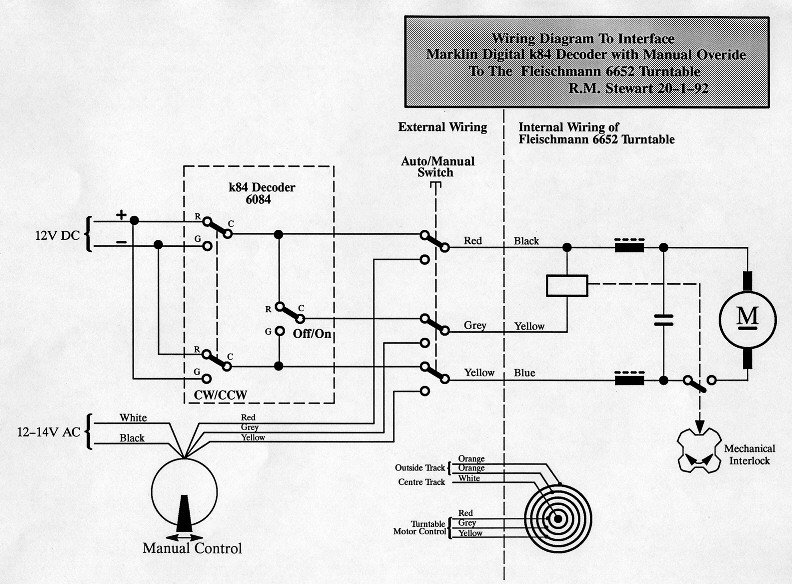

Op de site van pablo caneda staat de dcc interface van de originele fleischmann turncontrol kort aangestipt
In de volgende url wordt dat nog eens heel simplistisch uitgelegd
http://www.aandhmodels.co.uk/using-the-fleischmann-6915-turn-control-with-uhlenbrock-1313-c.asp
Ik weet niet of dit alleen via loconet gaat of ook via dcc
ik ga morgen eens een proefopstelling bouwen met een arduino en een 4 tal schakelaars om te kijken of mijn idee kans van slagen heeft

« Reactie #19 Gepost op: 04 February 2017, 14:15:04 »
Hallo
eerste stukje proof of concept is inmiddels klaar
deze afbeelding staat op de site van pablo  http://usuaris.tinet.cat/fmco/home_en.htm
ik heb met een arduino en een relais printje het stukje k84 decoder nagebouwd
vervolgens 2 seconden ( 1 stap) heen en 4 (2 stappen) terug
is redelijk betrouwbaar maar sterk afhankelijk van bv voedingsspanning etc
toch maar eens over terugmelding nadenken ?
of de motor van de draaischijf voorzien van lastregeling ?
Dick

Bijgaand de een filmpje van de eerste test
de arduino is verbonden met 4 simpele schakelaartjes
https://www.youtube.com/watch?v=c-N2EBImj6g
de code is  ook erg simplistisch (sorry timo)
als volgende stap wil ik gaan kijken of een magneetje aan de brug een hall sensor kan triggeren voor verbetering van de stabiliteit
/*----Semiautomatische draaischijf besturing-----*/

@72sonnet  opto kan natuurlijk ook, ik zat denken aan een magneetje onder de brug en een Hall sensor in de richel waarover de geleide wieltjes lopen. Als het timing idee een beetje werkt heb je dat alleen nodig als nul referentie, anders is het misschien een alternatieve positionering
@martin   je hebt helemaal gelijk, maar die unit is nu net de inspiratie voor dit projectje
Geen enkele terugmelding en toch digitaal, dat kan alleen maar als je timing en snelheid controleert
Ik ben heel nieuwsgierig wat de truc van de unit is
dick
Mwaah, krijg eerder idee dat je als gebruiker wat zaken moet instellen aangaande brugspanning en snelheid en er niks gecontroleerd wordt maar aannames gemaakt worden..
http://www.ldt-infocenter.com/dokuwiki/_media/de/anschlussbeispiele/page_524.pdf
http://www.ldt-infocenter.com/dokuwiki/_media/de/anschlussbeispiele/page_525.pdf
Ik zou voor die magneet in de brug gaan en Hall sensors in de richel per spoor...
Dan weet je echt waar je bent... Als je de print onder de burg plakt blijven de kabel wirwar ook behapbaar..
Evt als het teveel ingangen worden een decimaal naar hexadicimaal converter ic gebruiken.
Kan hem effe niet zo een twee drie vinden, 47LS nogwat...
Dat met snelheid gaat je niet lukken zonder goede terugkoppeling...
Als je nog oude muis hebt met zo'n balletje kun je wieltje eruit halen en opto sensor en daar mee spelen voor positionering...

... Als het timing idee een beetje werkt...
Ik denk niet dat dat ooit goed gaat werken. Het lijkt mij zekerder om een puls te krijgen bij ieder geldig spoor, door b.v. een glasschakelaartje/lichtcel/Hallsensor aan de brug en magneetjes/LEDs etc. bij ieder spoor.  Je hebt dan maar één actieve component = één I/O pin. Je moet dan in het programma de pulsen tellen om te weten hoever je bent t.o.v. spoor nul.
