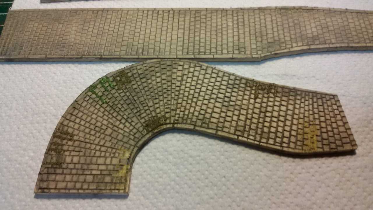

De paadjes van het Spoormuseum breiden zich uit;
Groeten, Eeg

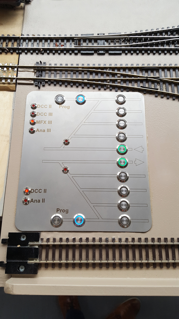

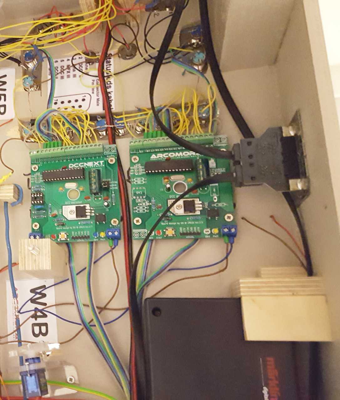

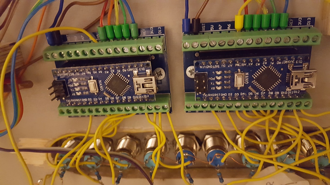

Hier nog even wat plaatjes van het controlepaneel van het schaduwstation en de besturing. Het ene paneel wordt bestuurd door twee ArCoMoRa DCC-next prints. Het andere besturingspaneel wordt bestuurd door twee Arduino Nano's. De statusleds van de beide panelen staan met elkaar in verbinding, zodat aan beide zijden van het schaduwstation te zien is of de opstelsporen stroomloos geschakeld zijn of niet, of met welk systeem de betreffende cirkel rijdt.
Groeten Eeg

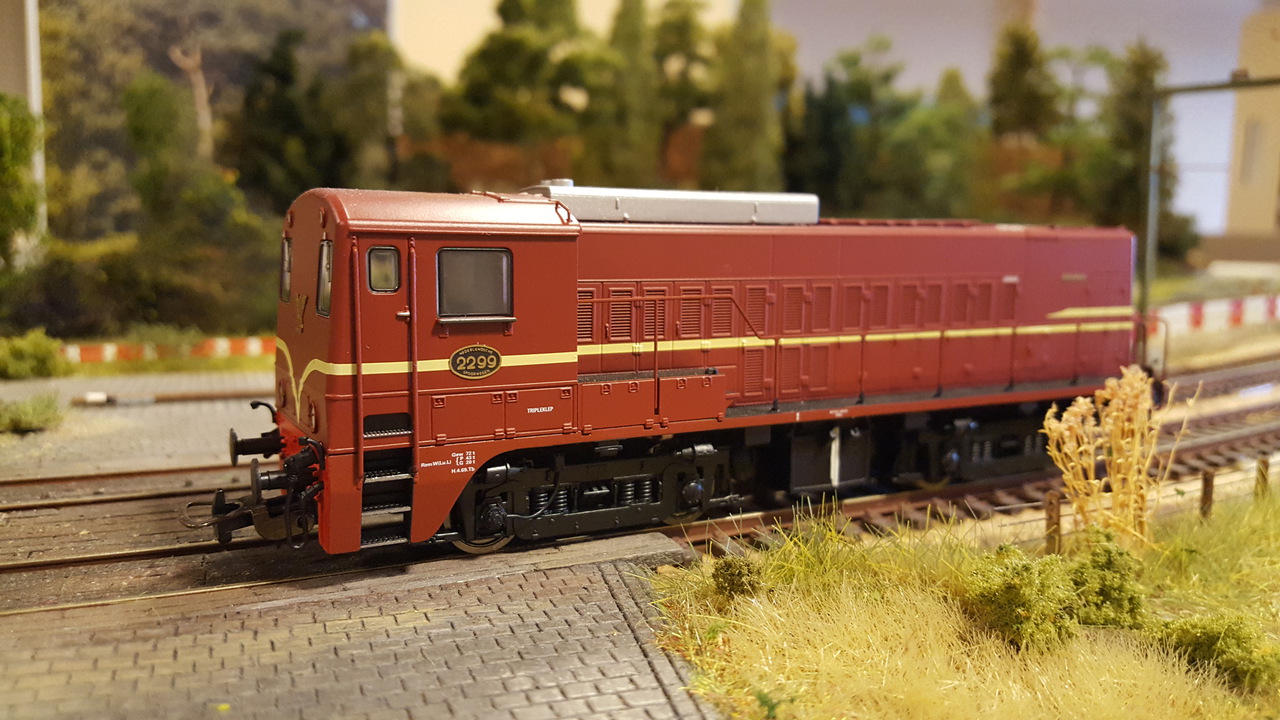

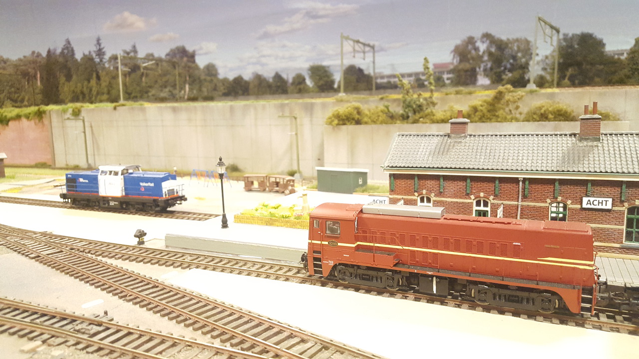

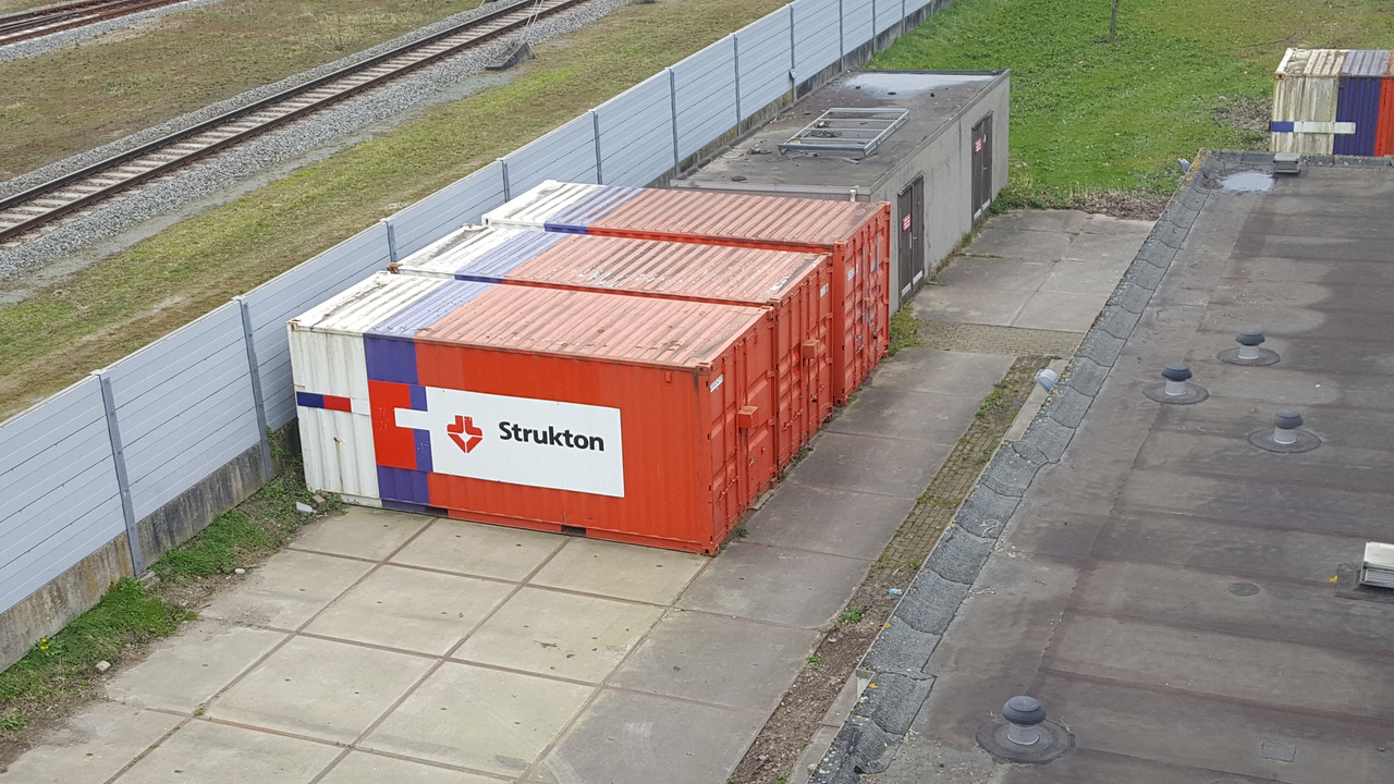

Vandaag zag ik een paar van die containers van Strukton staan bij Kijfhoek. Eens even gefotografeerd om te kijken of ik onze kleine onderhoudscontainer van strukton langs de hoofdbaan geweathered krijg:
Vanochtend reed NS2299 van de VSM een inspectieritje over de aangeklede modulebakken;
Groeten Eeg

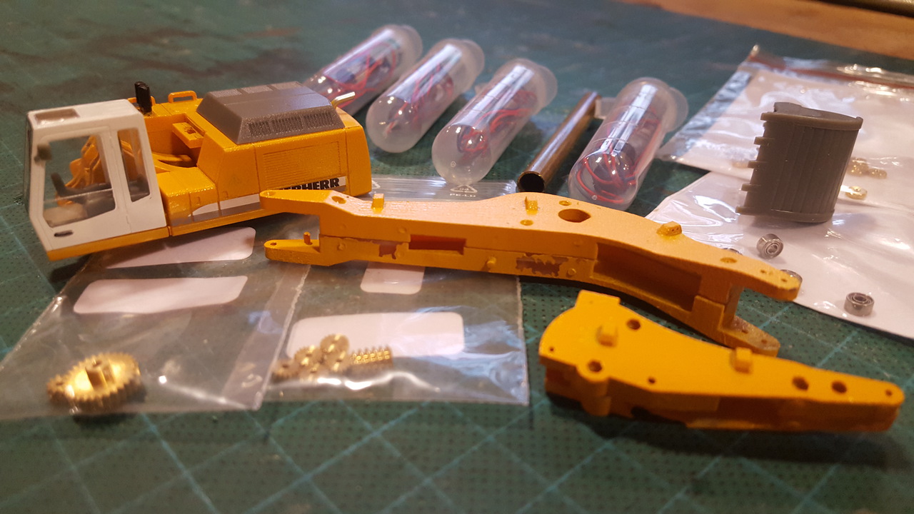

Het lijkt alweer een poos, maar er wordt ondertussen flink doorgewerkt aan de verschillende bewegende items die op het "Spoormuseum" moeten komen.
Vooral het programmeren van de Arduino's voor de verschillende functies en het testen vergt tijd. Ook worden er verschillende technieken gecombineerd, waar veel zoekwerk bij komt kijken bij het vinden en testen van diverse onderdelen als tandwieltjes, wormwielen, stappenmotor-drivers, hall- en optische sensoren, step-down convertors en ga zo maar door.
Enkele dagen geleden kwamen dan eindelijk de laatste benodigde onderdelen binnen voor de verbouwing van een 1:87 graafmachine, die moet gaan graven wanneer iemand op een knopje aan de zijkant van de baan drukt. Ook moet die graafmachine een rijdende en kiepbare kiepwagen kunnen vullen, wanneer iemand aan de zijkant van de baan op een knopje drukt.
Voor de kiepwagen is een kiep-mechaniekje besteld die uit te voeren is met optische eindpunten. De rest van de beweging gaat via een lineaire geleider onder de bouwplaats.
In de graafmachine komen twee spindel aandrijvingen en twee aandrijvingen met tandwiel-overbrenging. Deze 4 motoren tbv de graafmachine zullen geheel kunnen worden gecalibreerd met optische sensoren. De graafmachine wordt op een uitneembaar frame gebouwd zodat hij ook in ons andere "Tauernbahn project" kan worden gezet, wanneer die operationeel is deel te nemen aan exposities.
Wordt vervolgd!

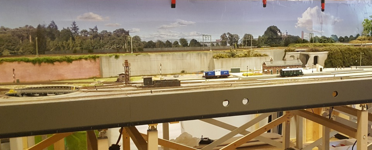

De afgelopen periode wat kunnen testen met de achtergrond van de baan. Inmiddels nog wat aanpassingen kunnen maken zodat de definitieve achtergrond gedrukt kan worden.
Een blik iets dichterbij;
Een leuk line up kunnen fotograferen:
Groetjes Eegtrain

Edsko Hekman
  • Berichten: 8596
  • Nooit uitgeklust....
Re: Spoormuseum in H0
« Reactie #175 Gepost op: 02 September 2021, 09:05:47 »
Die achtergrond maakt het wel af. (y)

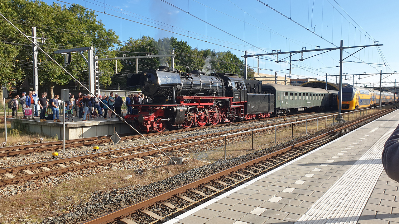

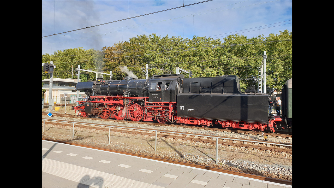

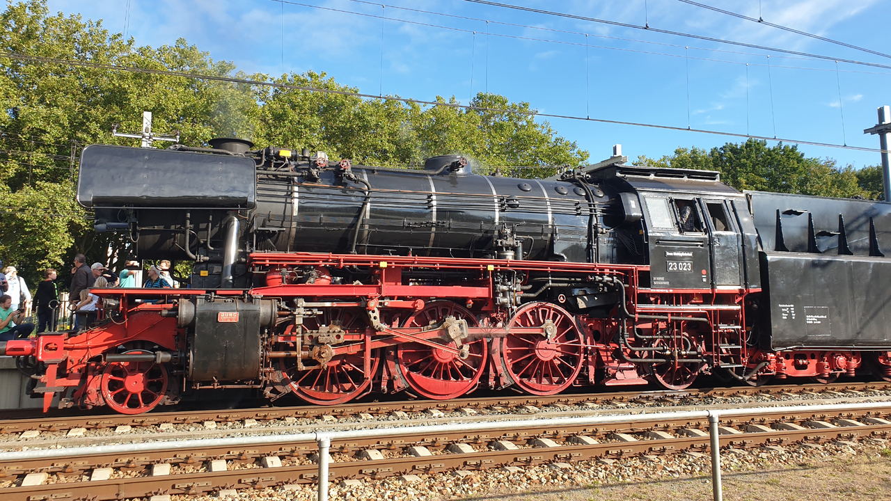

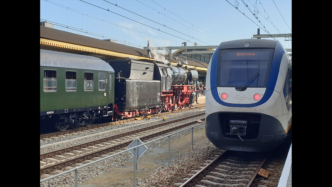

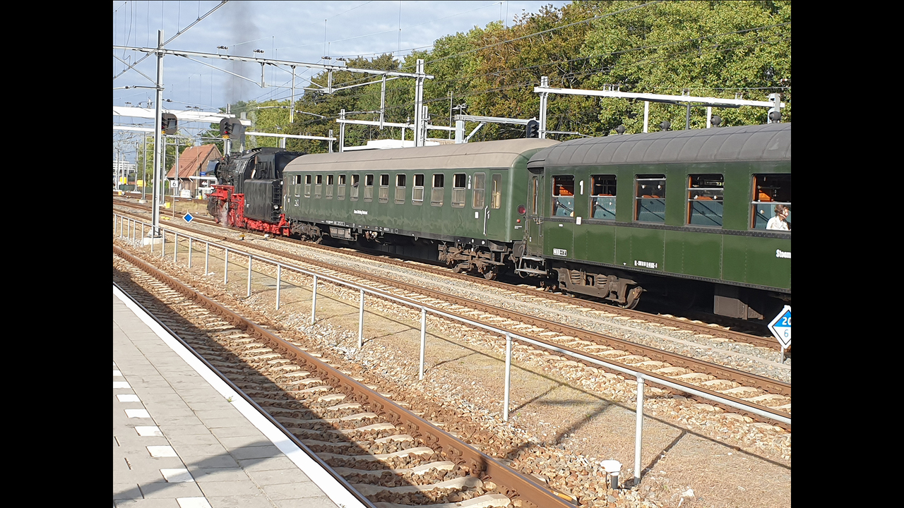

Enkele beelden van het bezoek aan Den Bosch onder Stoom;
St00mboy
  • Berichten: 12019
« Reactie #179 Gepost op: 06 October 2021, 18:06:27 »
Mooie platen hoor!  (y)
