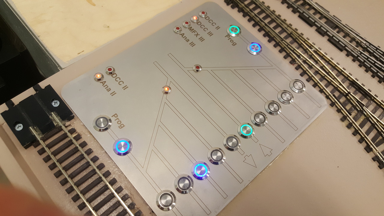

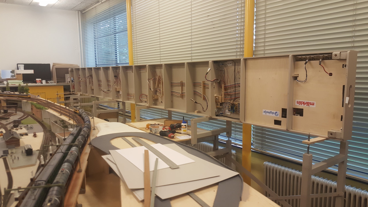

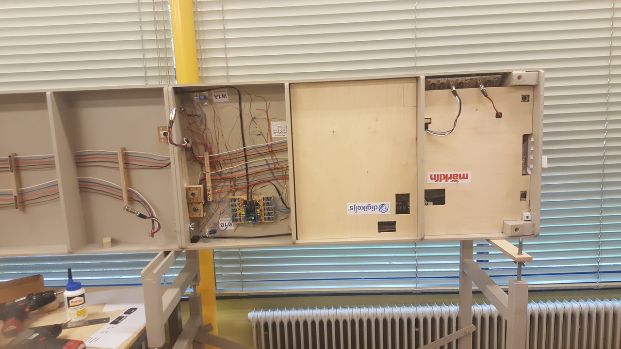

Het schaduwstation staat op zijn kant; er wordt verder gewerkt aan de afdekplaten, blokjes voor het doorlussen van Loconet en Xpressnet, blokjes voor de interne verbinding voor doorvoeren van 5volt, 12 volt (via 3-polige XLR stekkers) en de twee ringleidingen (via 5-polige XLR stekkers). De opstelsporen hebben een aparte ringleiding, net als het hoofdspoor. De opstelsporen zijn van beide cirkels apart an- en uit te schakelen. Dit kan handig zijn wanneer er bijvoorbeeld op het naar 3-rail te schakelen gedeelte allemaal 3-rail treinen staan opgesteld, terwijl er even op beide cirkels 2-rail gereden moet worden, of andersom, of analoog. Aan de uiteinden komen de bekende ST-16 stekkertjes voor het koppelen met BNLS, BNLS-EMV en/of BMB modulebakken.

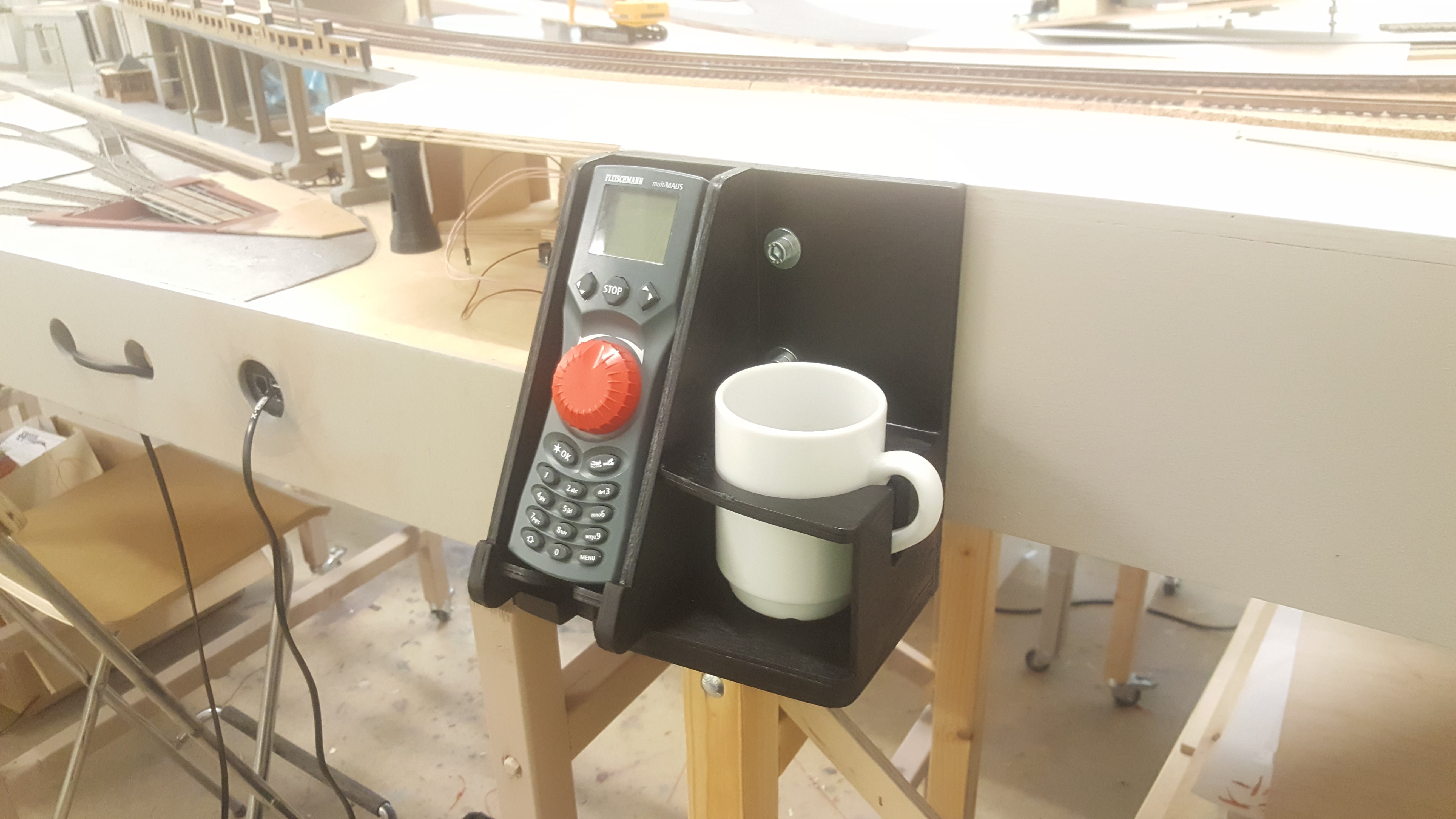

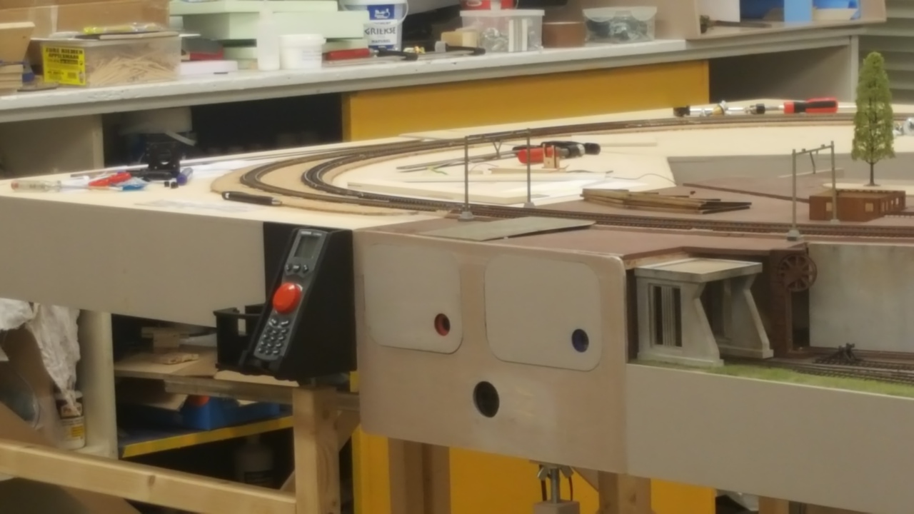

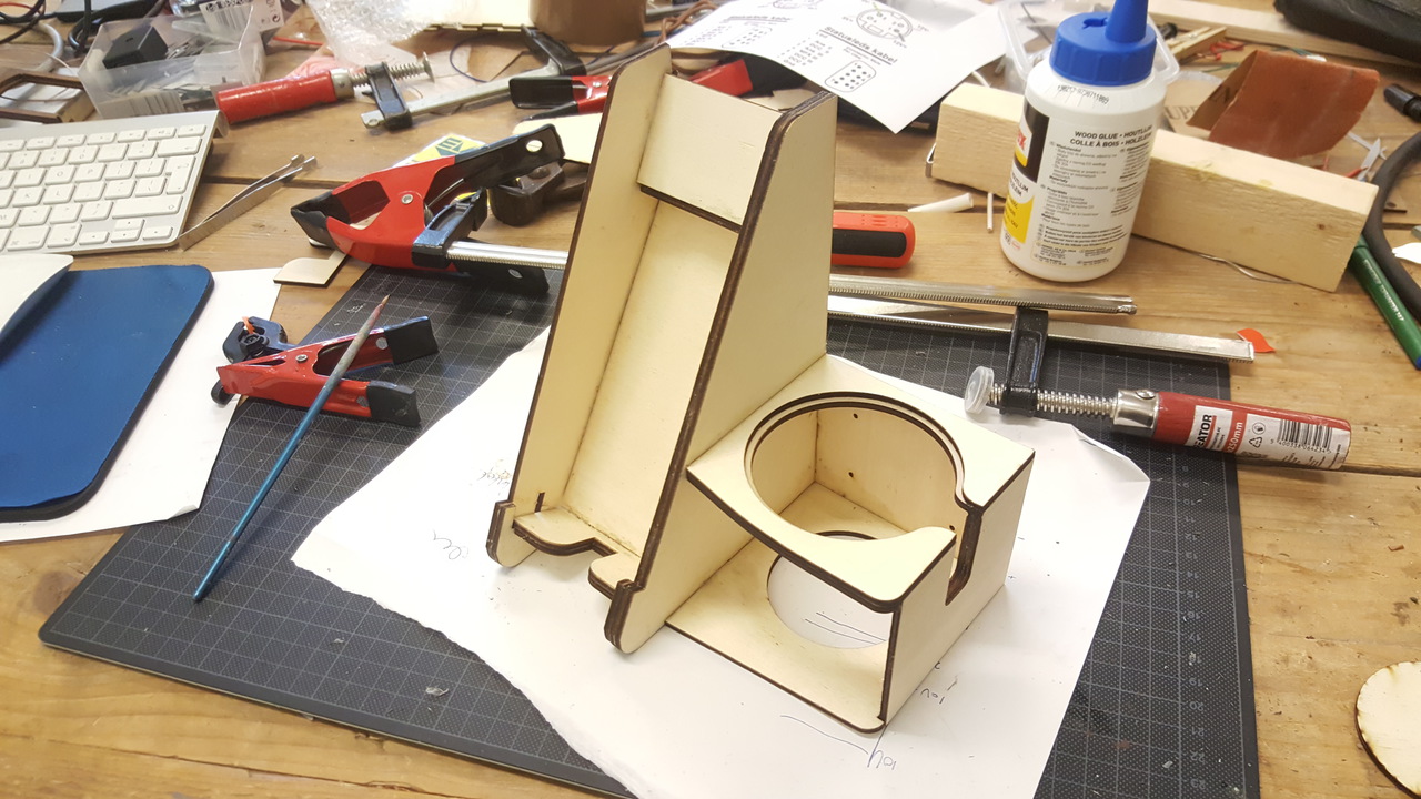

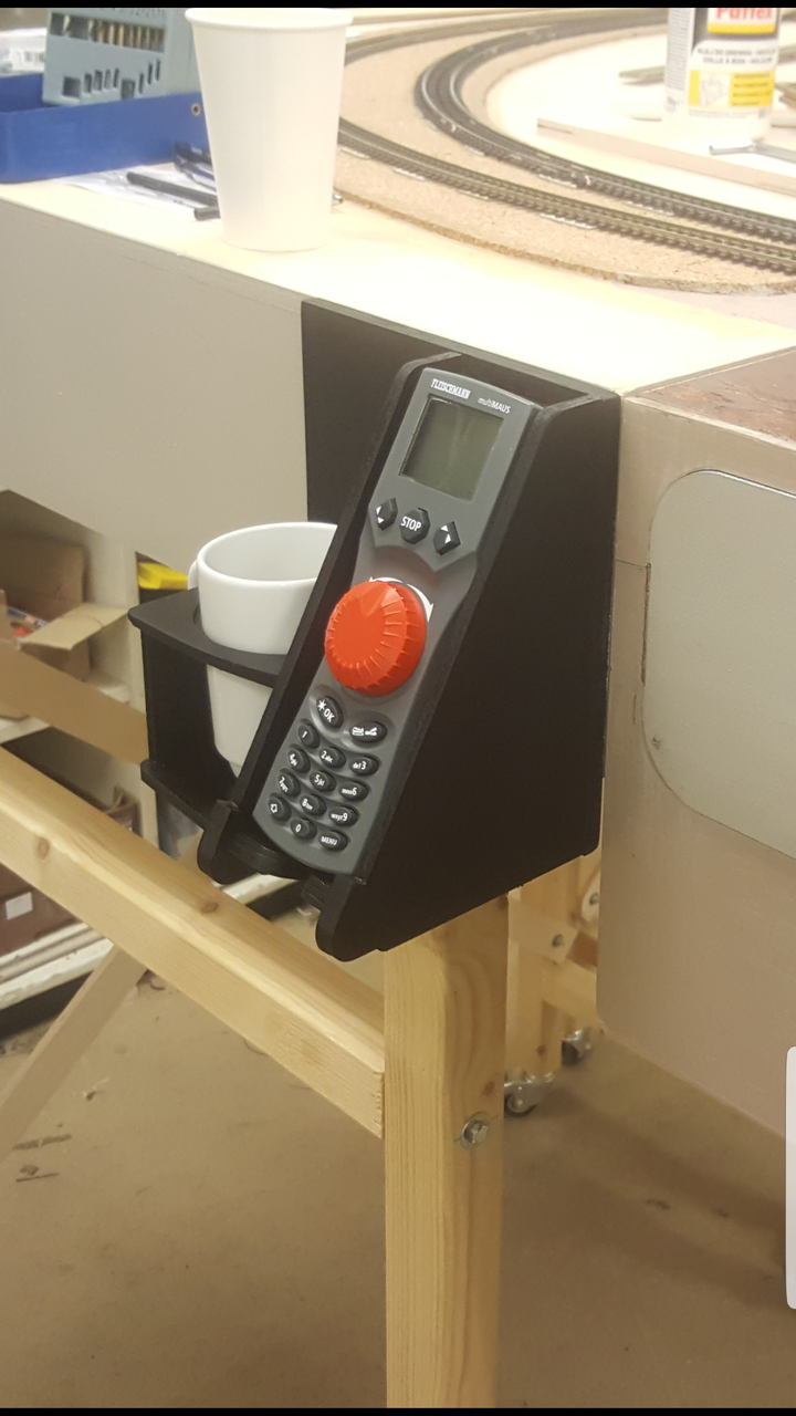

Aan de 4 bochtmodules wil ik een afneembaar bakje bouwen om de Multimaus controllers in te kunnen doen, met een cuphouder voor blinkjes, bekertjes en koffiekoppen.

Hier nog een versie voor alleen de Multimaus. Deze wil ik op alle 4 de hoekbakken plaatsen. Als mensen koffie komen drinken en hun treinen willen uitlaten, kunnen ze een hoekje kiezen en lekker sturen/rijden/ koffie leuten en ouwehoeren over hun net nieuw gekochte sets, locs en hobbyperikelen

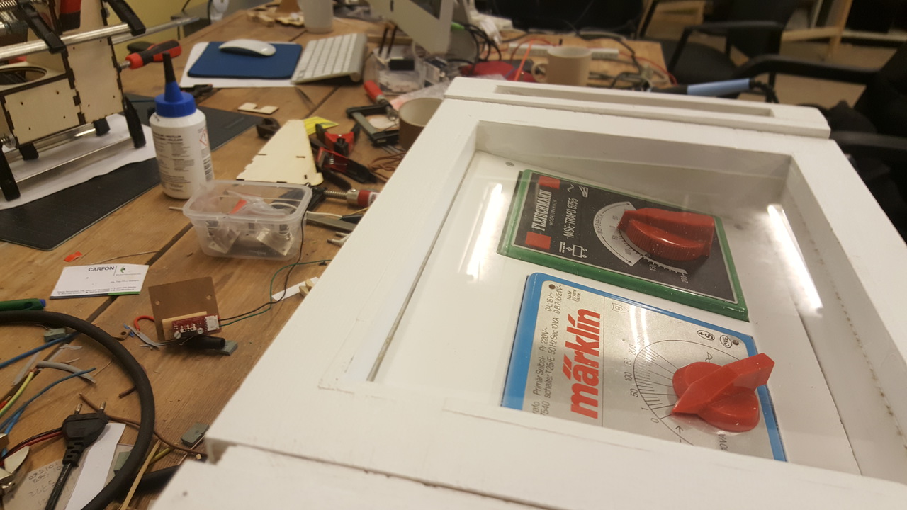

De analoge trafo's van de twee icon-merken FL* en M* gaan worden beschermd door een acrylglazen klepje:

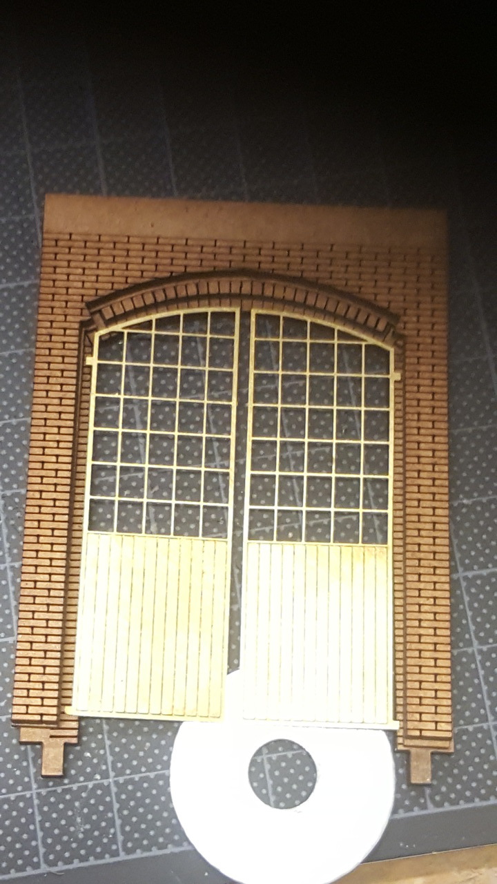

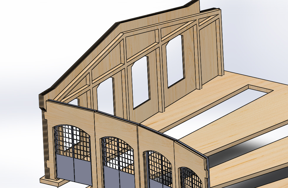

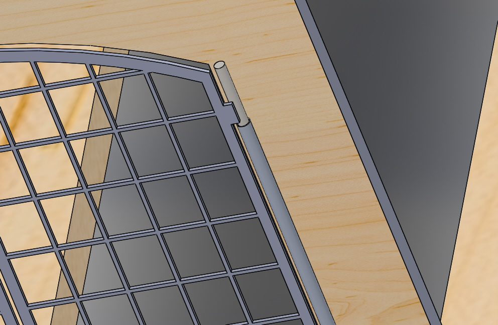

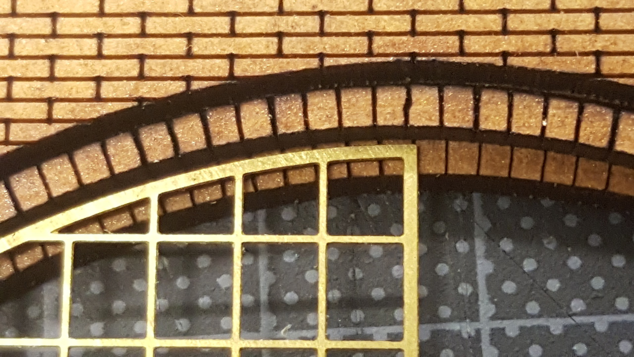

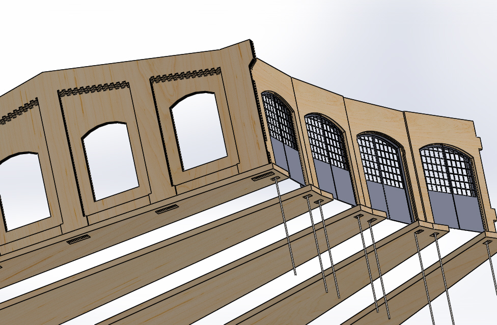

Nu bepalden waar en hoe de scharnieren voor de locloods deuren moeten komen. Zo te zien is de deurstijl nu iets te breed, waardoor een te grote spleet tussen de deuren ontstaat. We gaan de deursponningen aan weerszijden 0,4mm naar binnen tekenen en dan opnieuw laseren. Zo wordt de spleet 0.8mm minder en wellicht is het dan precies goed. Aan de bovenkant lijkt alles wel te gaan kloppen. Deuren en ramen laten etsen was toch geen slecht idee; het is mooi filigraan en fraai gedetailleerd.
Aan iedereen een fijne moederdag gewenst! Groeten Eeg Jake

Nu afneembaar op de hoeken van de baan, zodat rijders hun eigen trein kunnen besturen. Hun drankje erbij

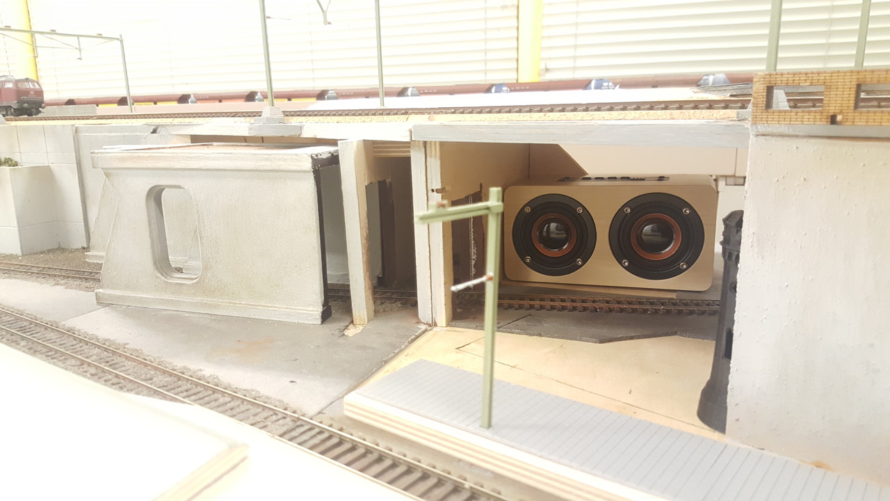

Binnenkort eens stoeien met de soundmodule voor de geluidseffecten op de baan.

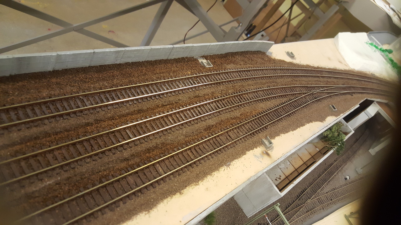

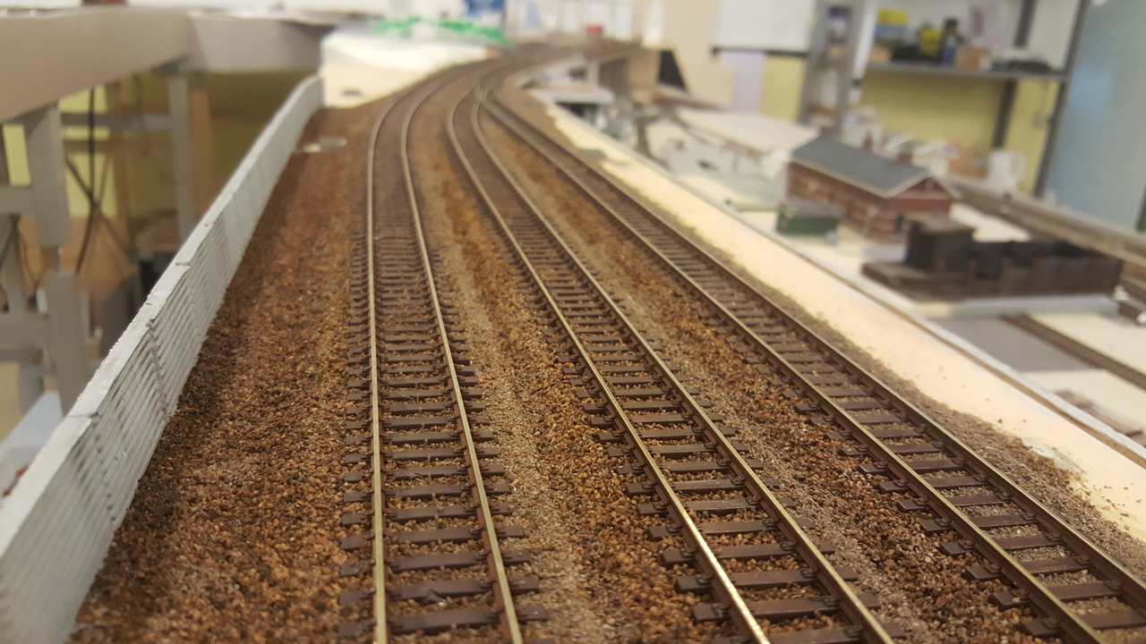

Het hoge spoor wordt geballast.
