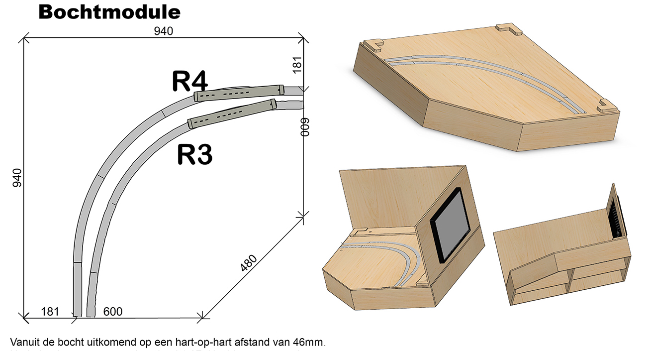

De bochtmodule die ik had ontworpen en we hier hebben gemaakt, is ontstaan na uitgebreide meting met 1:87 rijtuigen, die elkaar zouden moeten kunnen passeren. De hart-op-hart afstand bij deze bochtmodule start bij 46mm. Voor aansluiting naar BNLS / Modulebaan.nl  -bakken moet er een blackbox tussen. Aan de bakken van Marcel, aan de bakken van Jeugdleden Marijn, Abdon, Mees en aan de bakken van het Spoormuseum kunnen ze direct, zonder blackbox, gekoppeld worden.
Ze zijn solide en de bedoeling was de bocht uit beeld te hebben vanwege bijvoorbeeld een wand met ingebouwd beeldscherm.
Groeten Jake

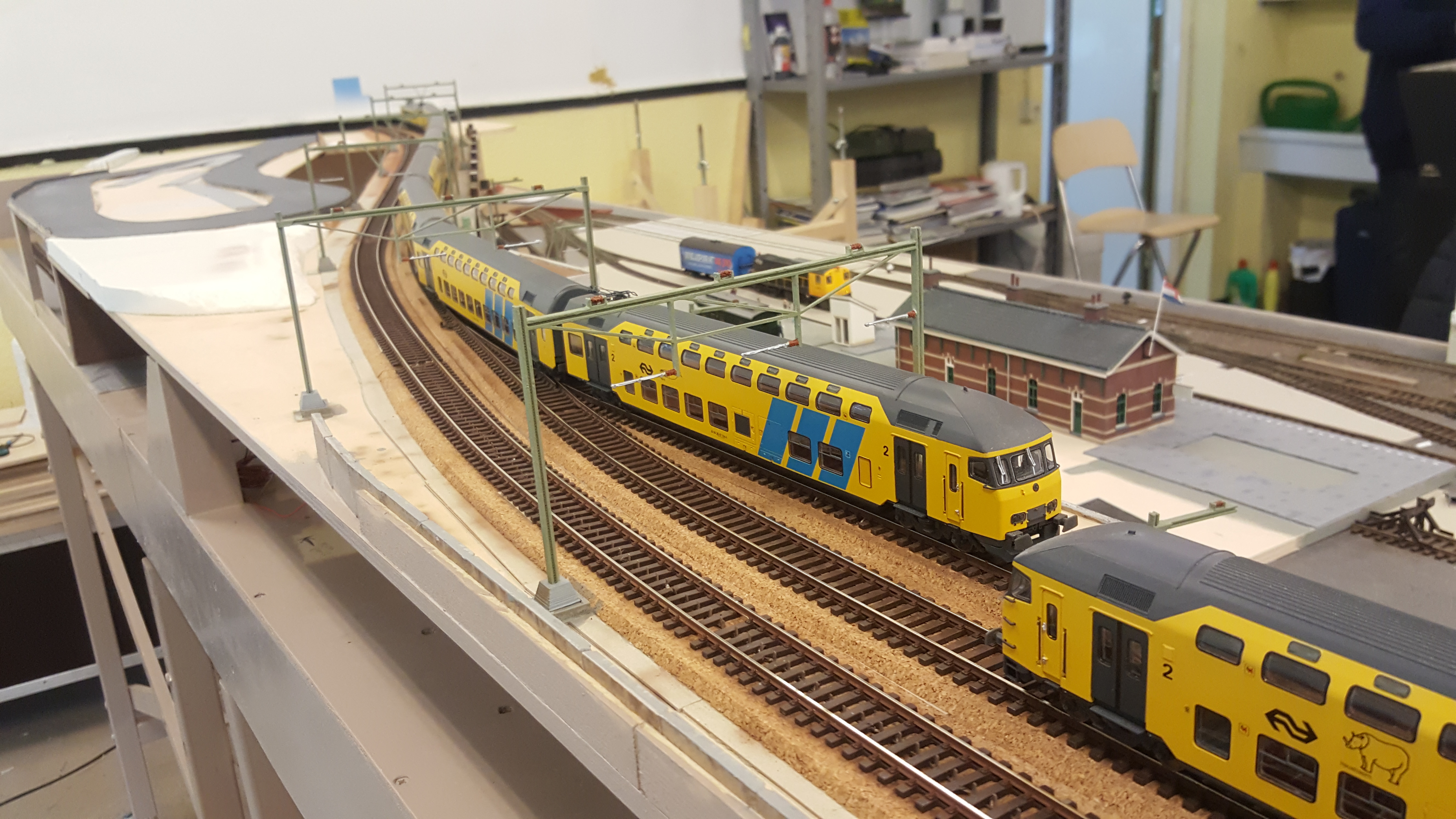

Hier zie je ze van boven:
Groetjes Jake

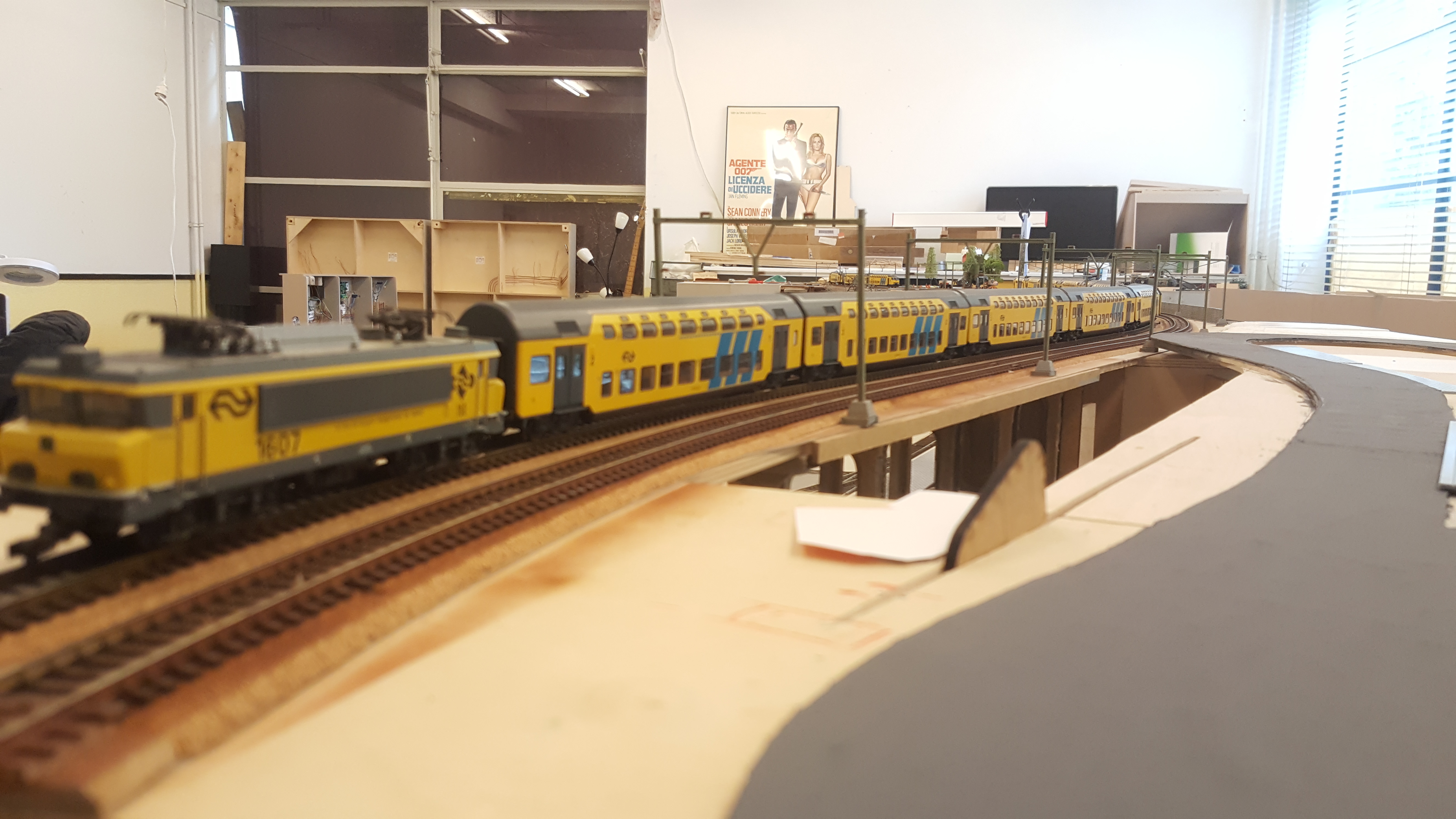

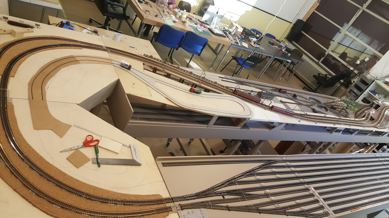

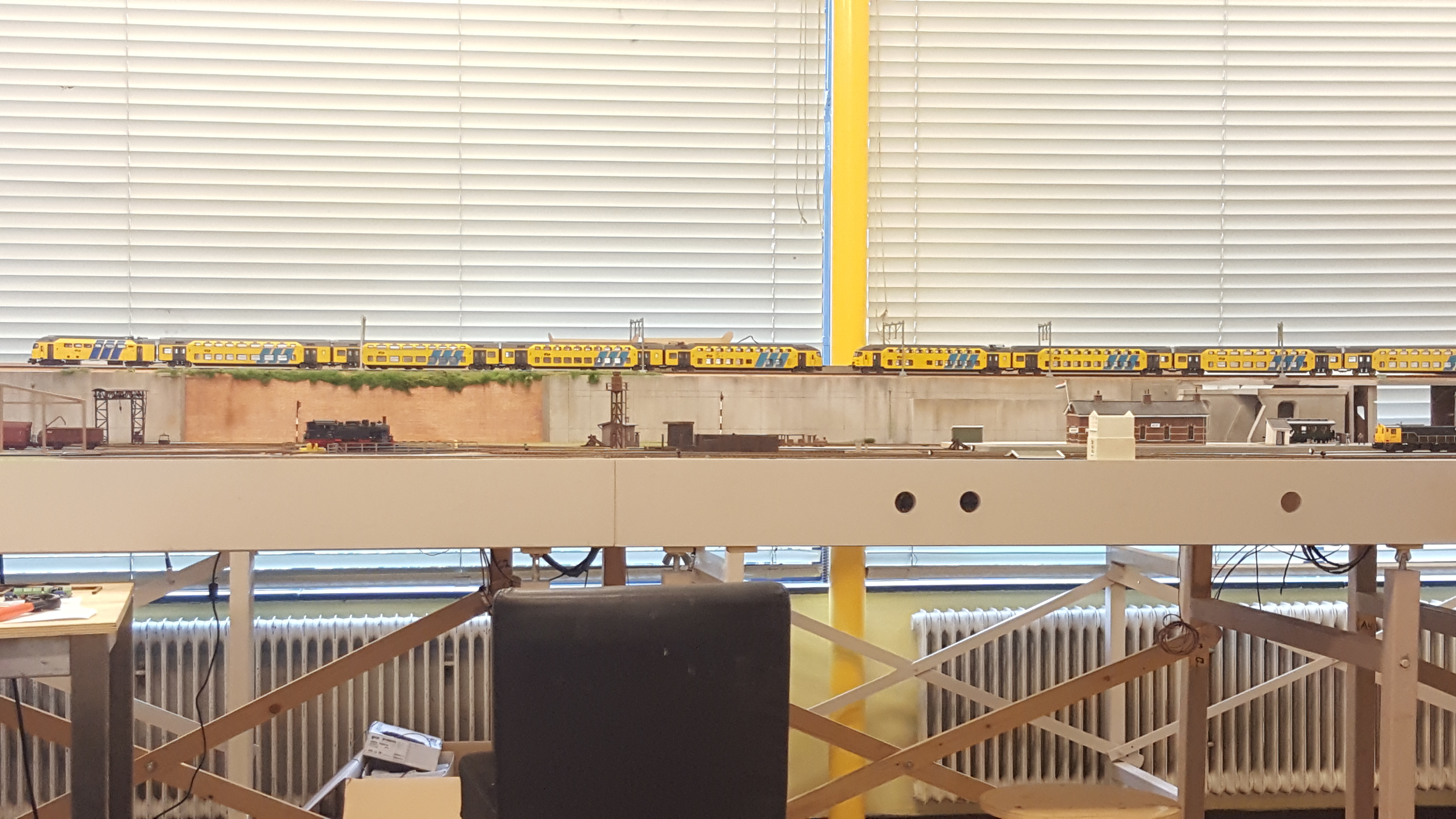

Tijdens de laatste bouwdag liep het hier op het spoor qua dubbeldekkers een beetje uit de hand:
Dit weekend toch flink opgeschoten met het schaduwstation.
Groeten, Jake

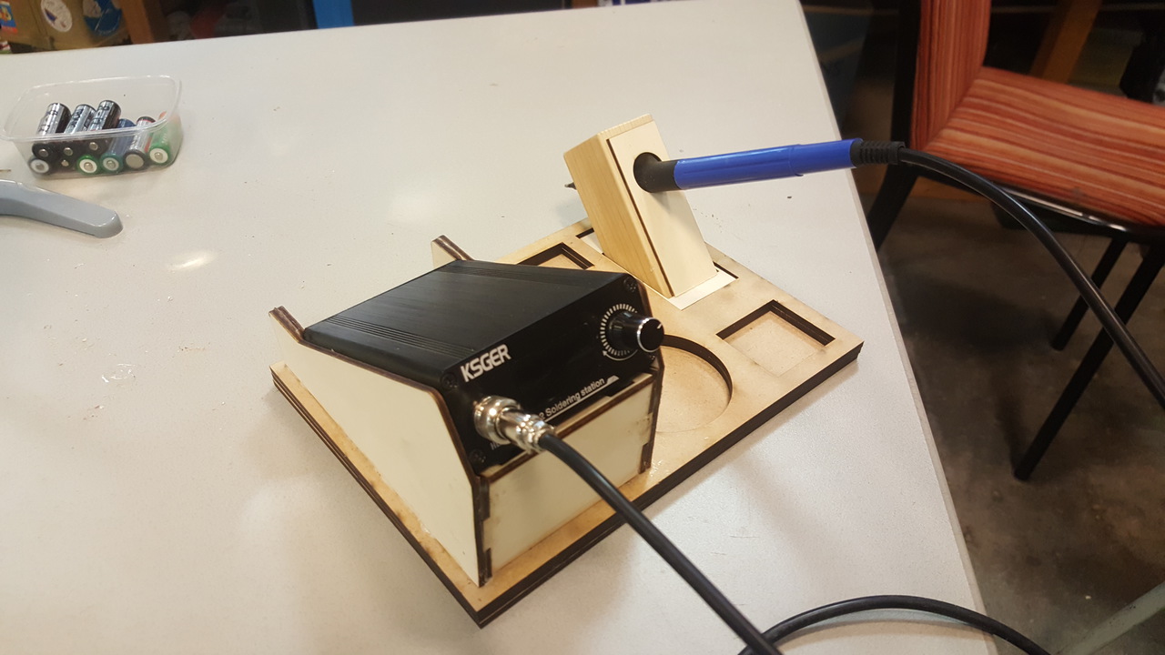

Een meubeltje gemaakt voor het nieuwe Soldeerstation.
Een leuk ding, niet duur via Ali.
