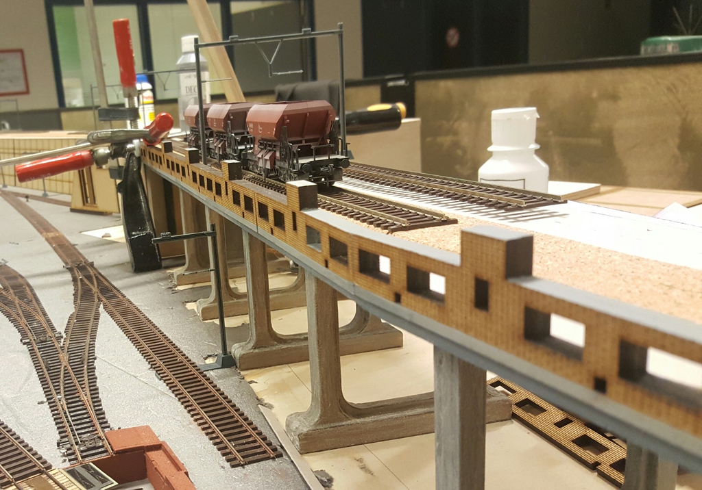

De eerste stappen: bakken en onderstellen in elkaar zetten.
Deze inbreng bestaat uit een veelvoud van 120cm; de lengte van 5 bakken. De diepte van de bakken is 95cm. Het hoofdspoor sluit aan weerszijden middels blackboxen aan BNLS en ligt op de vastgestelde norm hoogte. Beneden het hoofdspoor is een losstaand "spoormuseum" met locloods gesitueerd, waarvan met korte treintjes via een kleine treinlift naar het hoofdspoor gereden kan worden. De treinen passeren dit "spoormuseum"over de hoofdbaan die achterlangs door de bakken loopt.

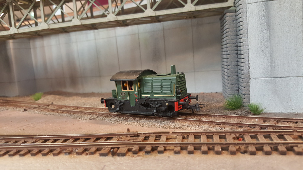

Hier nog even wat vervolgplaatjes van de bouw, ivm het einde van photobucket en alle bestaande plaatjes die verdwenen waren;
Groeten Jake

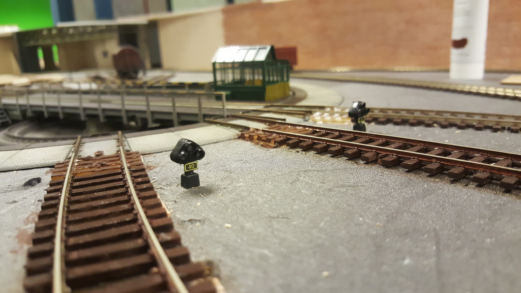

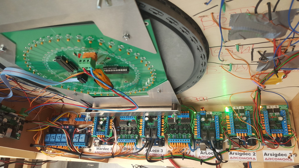

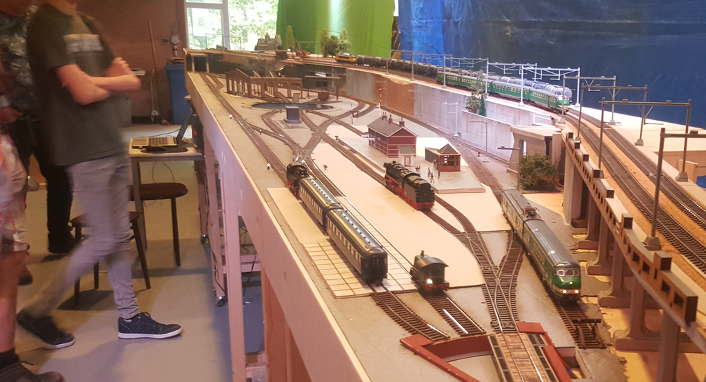

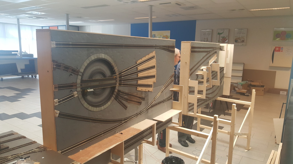

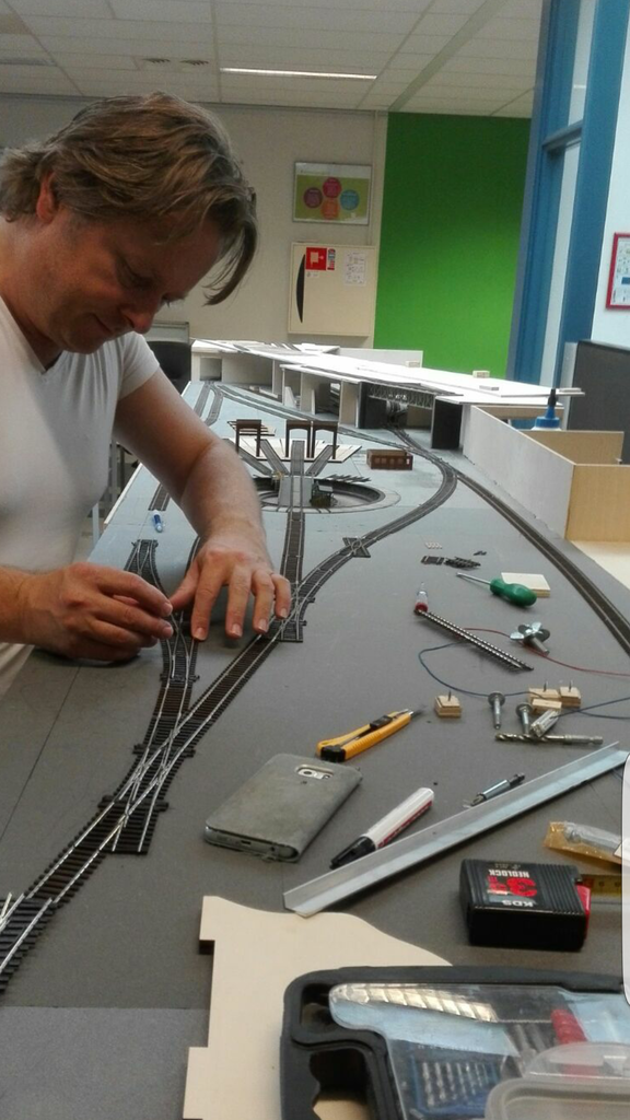

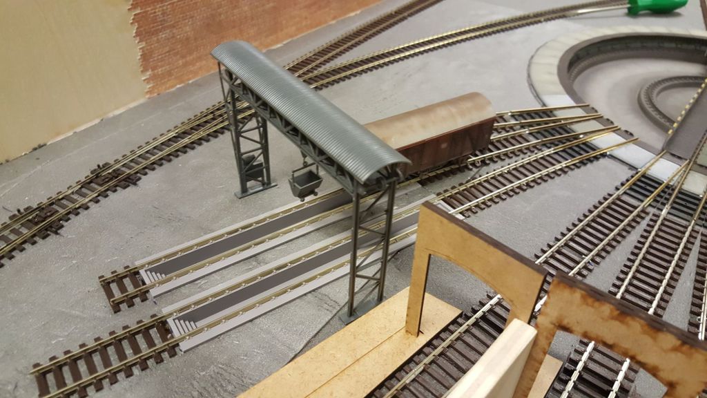

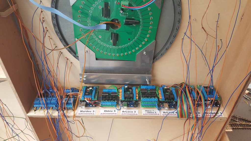

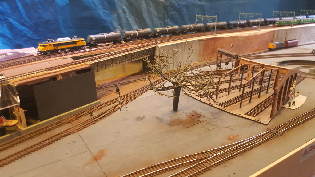

We hebben op zich niet stilgezeten. Het een en ander vergt wat experimenteerwerk, met de nodige voorbereidingen.
Tijdens de opendag bij de EMV en de bijeenkomst op 22 September kon het spoormuseum met Traincontroller automatisch rijden.

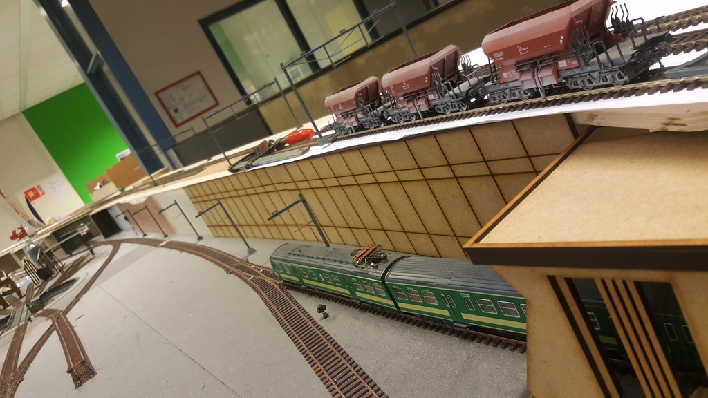

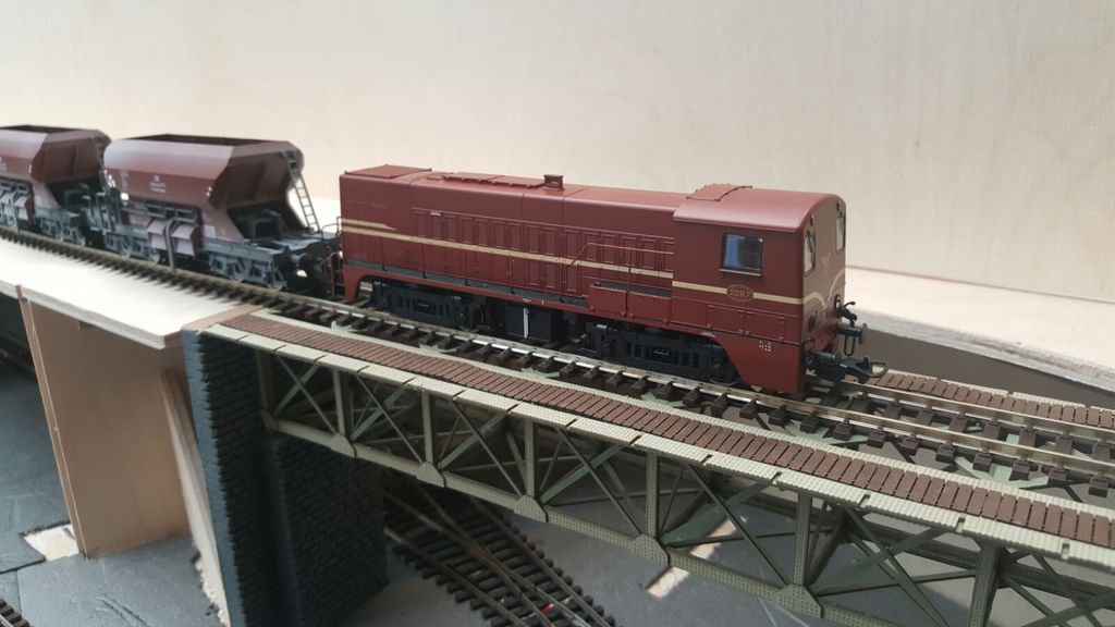

Hier enkele foto's van gebouwde items;

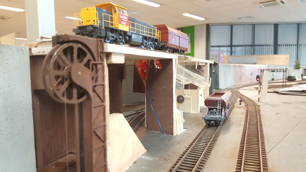

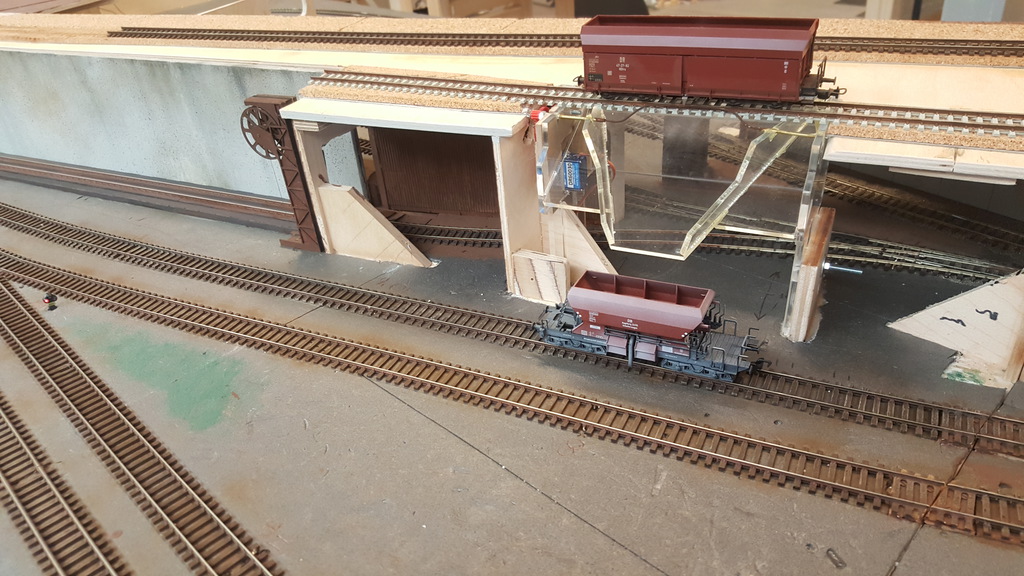

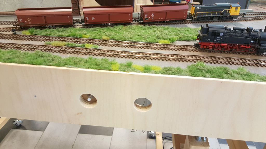

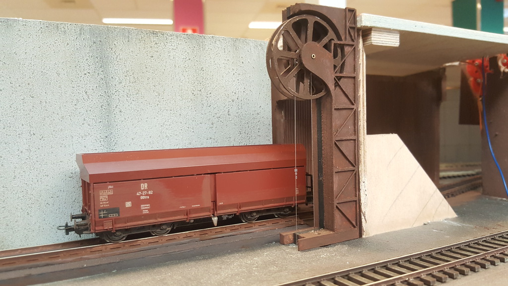

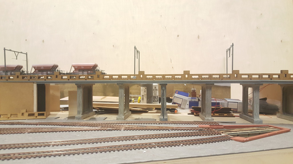

De treinlift moet worden opgehesen dmv deze hijswielen; een volle trein kan van het beneden gelegen spoor naar boven en daar de wagens lossen in wagens die beneden onder de losinstallatie komen:

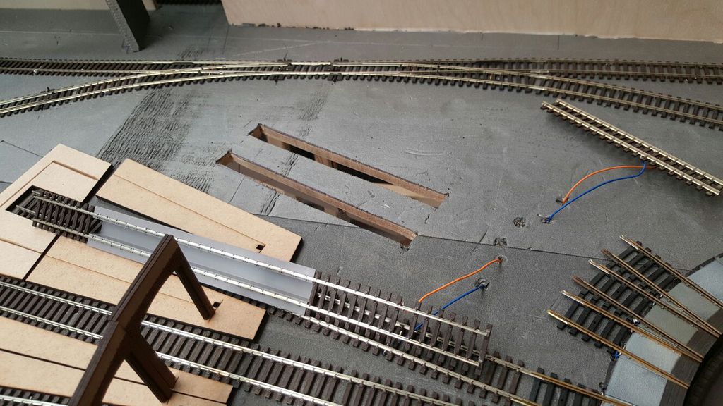

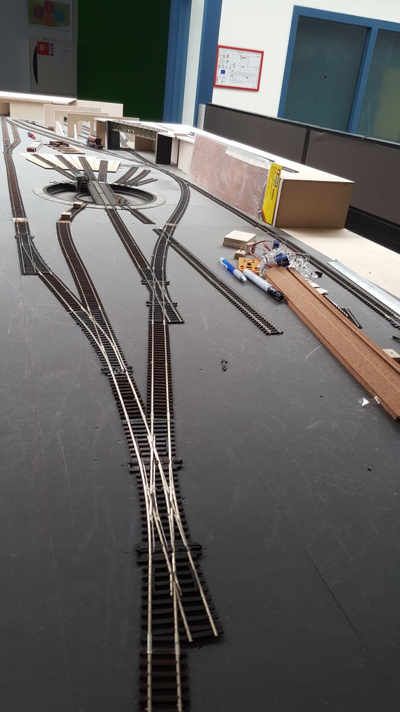

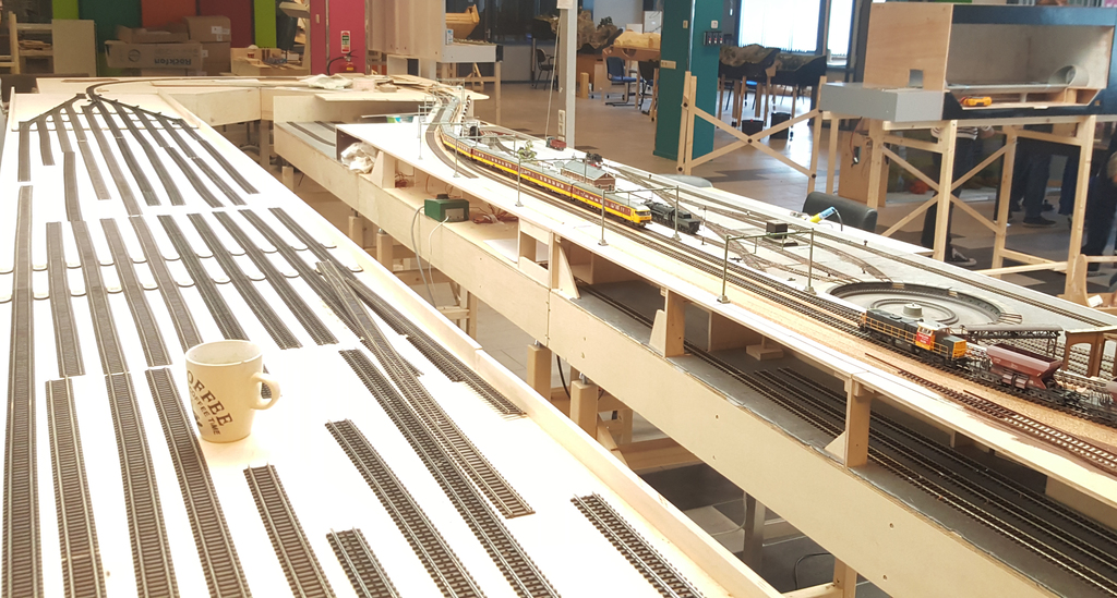

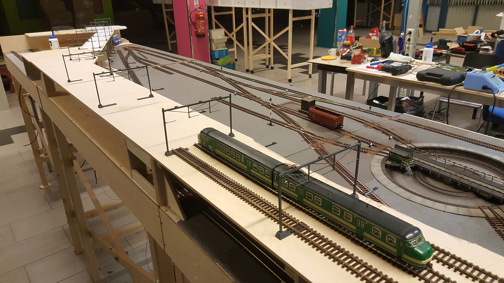

Hieronder de aanleg van het schaduwstation; Het zijn 5 bakken. Er komen 10 sporen waarvan 5 sporen(de binnenste cirkel) schakelbaar zullen zijn tussen 2-rail dcc / 3 rail dcc / 3 rail mfx. De buitenste cirkel blijft permanent 2-rail dcc. Er komen lichtsluizen in, zodat bij rijden met dcc zowel de 3-rail cirkel als de 2-rail cirkel geheel automatisch kunnen rijden. Zo kunnen bij een kleine bezetting / kleine opstelling vanaf het schaduwstation maximaal 18 treinen automatisch rijden. Voordeel is dat mensen met 3-rail toch mee kunnen rijden. In de 4 bakken van het Spoormuseum zitten in het achterste spoor van de hoofdbaan (dat schakelbaar is van 2-rail naar 3-rail) geen wissels; enkel peco code 100 rails met puko-strips van Weichen-walter. Zo zijn de puko's bijna niet zichtbaar en kan je 3-railers de mogelijkheid geven mee te kunnen doen in een opstelling. Het nadeel is, dat het schaduwstation enkel met cirkel-opstellingen mee kan doen; niet met een opstelling met keerlussen. Maar in dat geval kan het spoormuseum gewoon tussen andere bakken in staan.

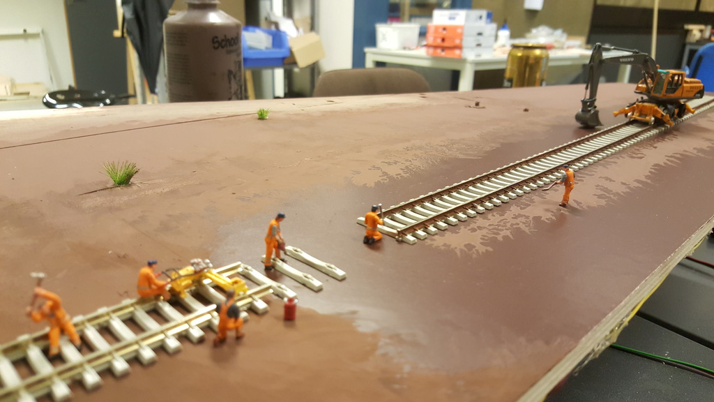

Het onkruid staat behoorlijk hoog op het afgelegen gedeelte van dit museumspoor:

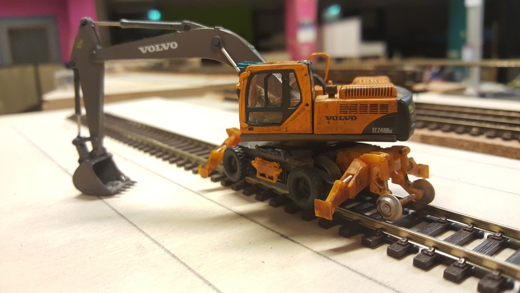

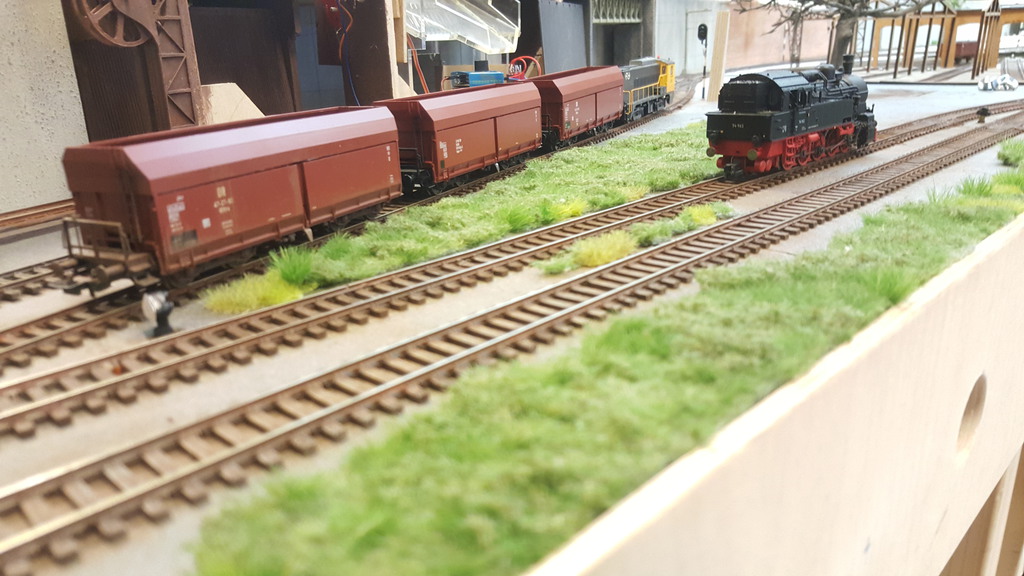

De railgraafmachine is na vele tests begonnen met het aanleggen van een nieuw stuk spoor naast het hoofdspoor dat aan kan sluiten op andere BNLS bakken:

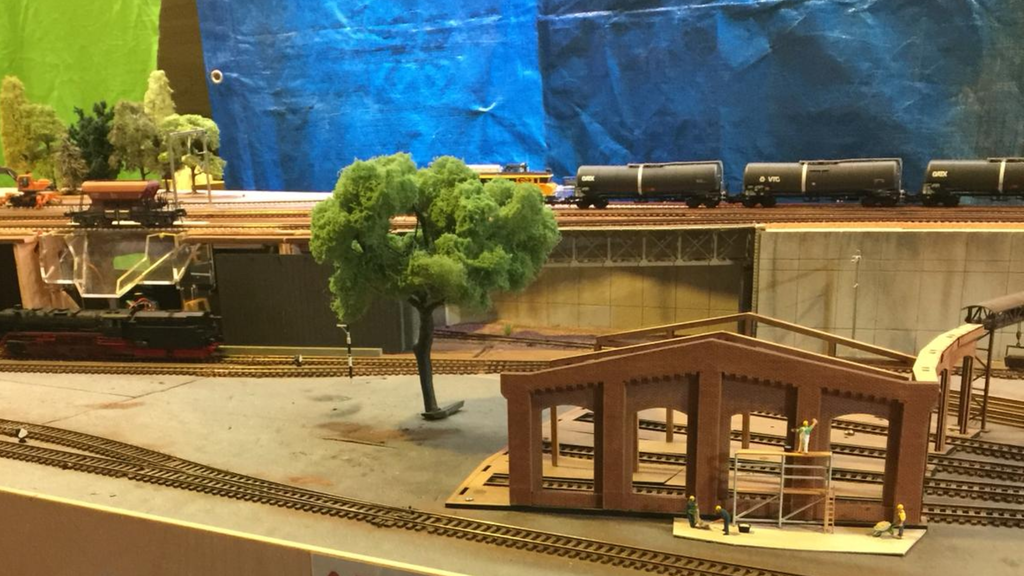

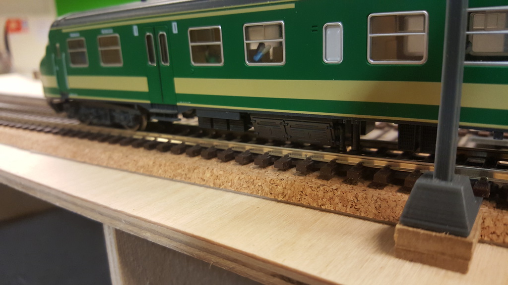

Even testen met welke boom in welke kleuren achter de locloods moet komen:
Groeten Jake
