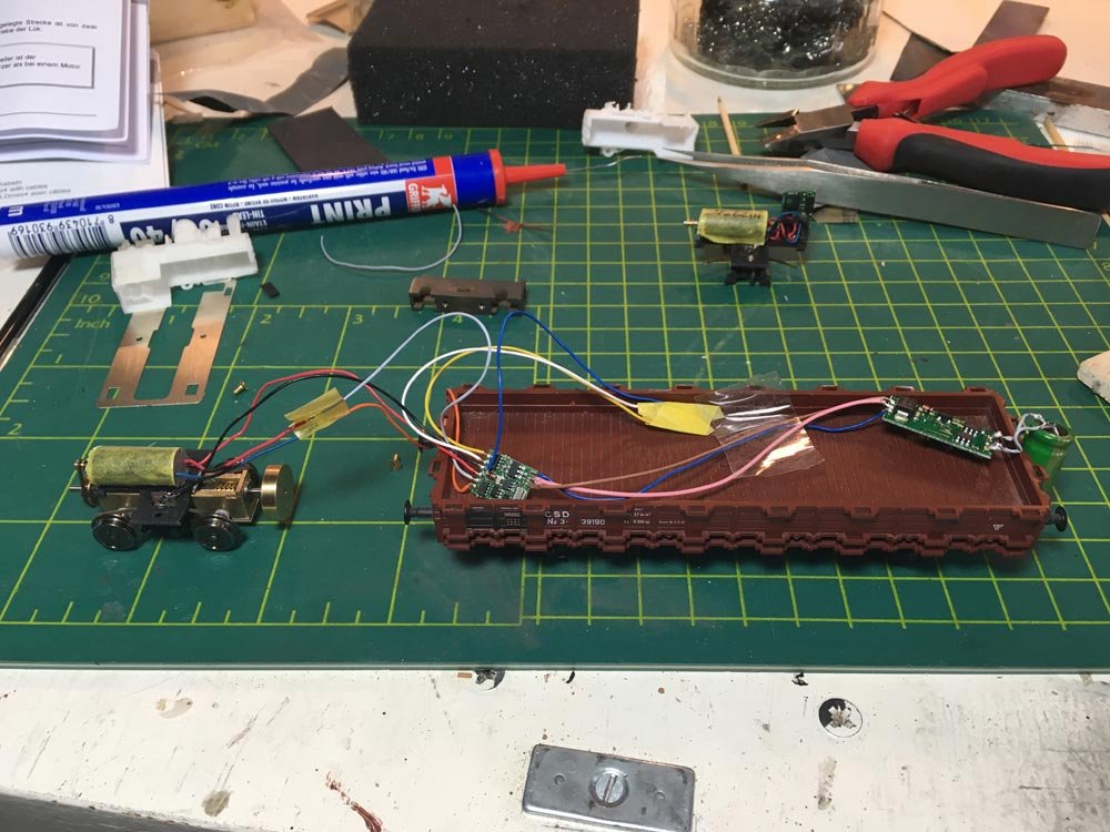

Gisteren de Lenz powerpack en Gold Mini+ decoder binnen gekregen en vandaag maar eens in elkaar gezet. Het lijkt allemaal te passen, maar daarvoor moet het wel uit elkaar. Nog even zonder kast om de motor, dus ik kon de rijkwaliteiten nog niet testen, maar wel de extra energievoorziening. Ik had er meer van verwacht, want ik denk dat het net een halve seconde extra voeding geeft, maar dat is genoeg om niet stil te blijven staan op de baan. Voorlopig mag ik de test geslaagd noemen, maar dat is ie natuurlijk ook echt pas als het in de lok zit en het rijdt goed.  ;)

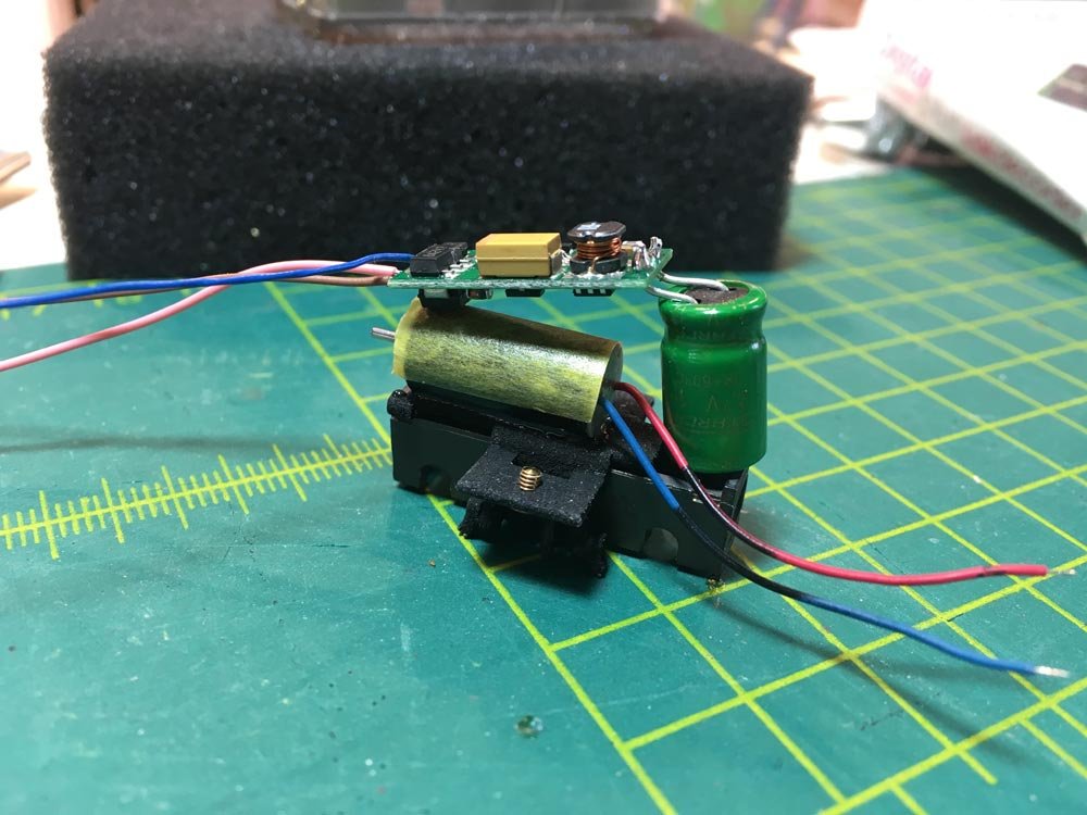

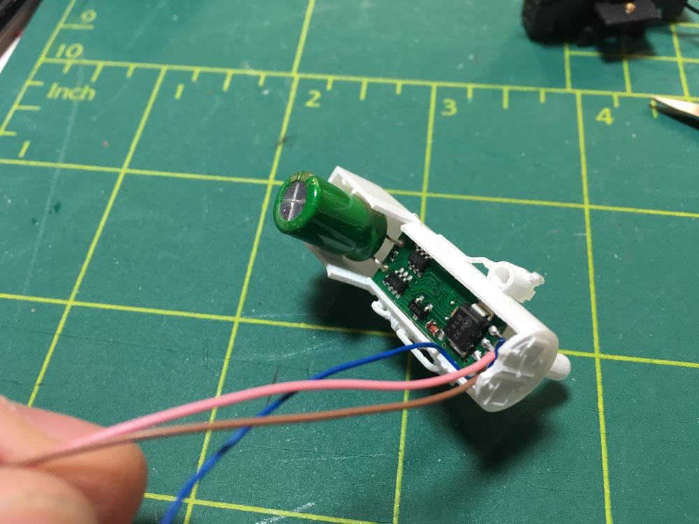

Zoals je op het laatste plaatje kunt zien, heb ik de directe verbinding tussen condensator en moederbord vervangen voor een kort draadje. Op deze manier kan de electronica vrij op de motor liggen.

Afmetingen condensator van Lenz Power1 art 10490: 8,15 x 13,7 mm.
