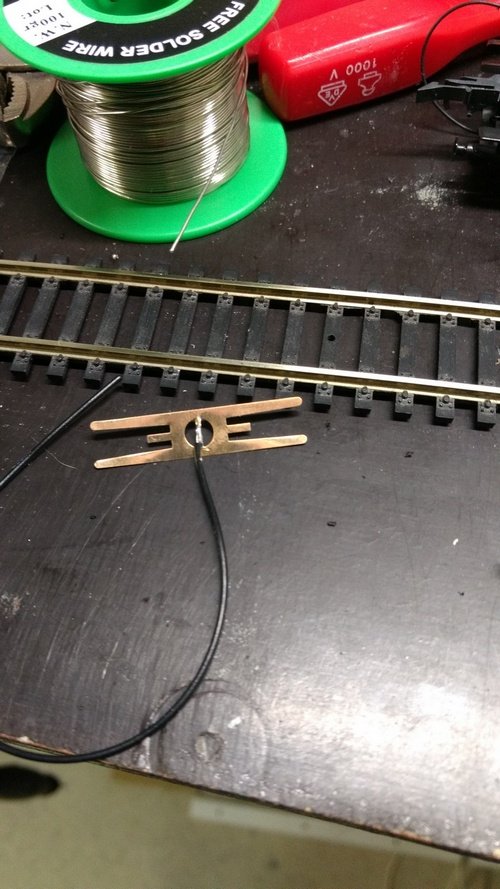

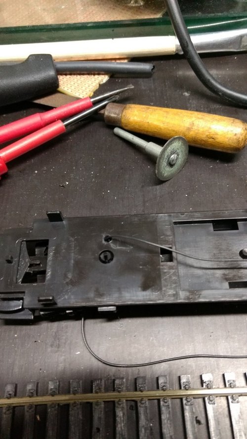

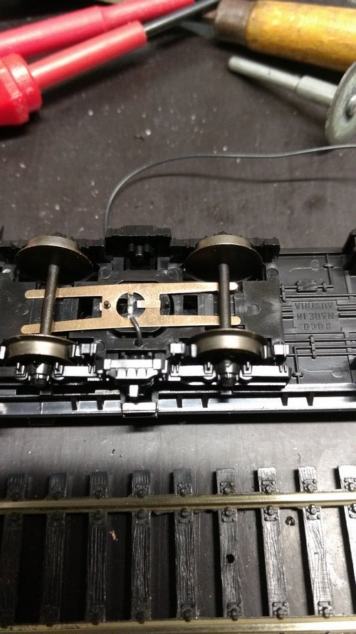

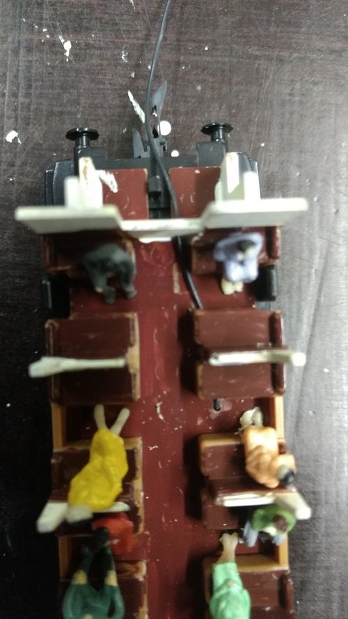

ik ga verslag maken van het inbouwen van binnen verlichting in 4 assige umbauwagen. Voor de stroom afname neem ik de stroom afnemers van Digikijs. Deze stroom afnemers hebben alleen een kleine modificatie nodig.
Het lipje tussen de lange afnemers vouwen we dubbel naar binnen. aan een zijde boor je een gaatje van 1,2 mm in het midden. het gaatje is nodig voor het pennetje in het draaistel. Originele stroom afnemers van roco zijn te verkrijgen maar dat kost een 1,35 per draaistel. Exclusief verzend kosten.
Het originele draadje aan de afnemer van Digikijs vervangen we voor een decoderdraad met een 0,05 mm
. Dit draad is soepel en dun.
Om de bedrading binnen te krijgen boren we een 1,2 mm gat in het draaistel en 2 mm in de bodem.

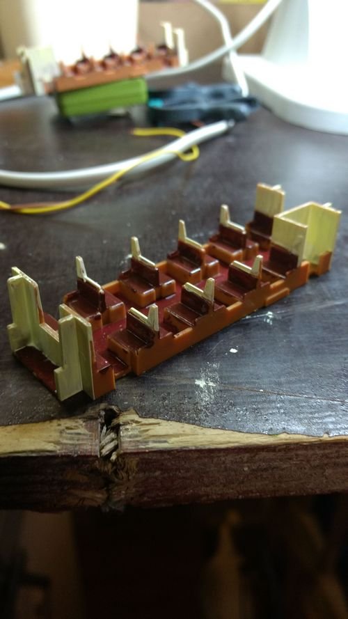

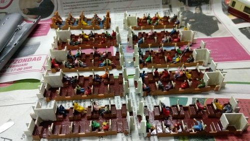

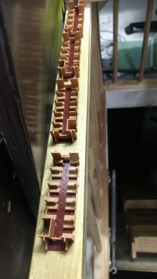

Ben begonnen met het schilderen van de vloeren in de 2de klas. Deze waren rood bruine tint. De kleur was meer rood dan bruin
De banken worden ook rood bruin maar donkerder dan de vloer.
De scheidingen tussen de banken en de wanden moeten in lichtere kleuren worden geschilderd.

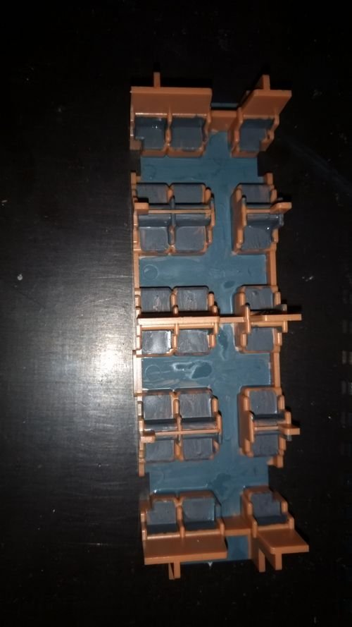

De 1ste klas was uit gevoerd in grijs en blauwgrijs. de wanden en de tussen schotten waren vernist.
Deze is tussen tijds ook voorzien van passagiers.
Wordt vervolgt ...

Vergeet niet een putje (bobbeltje) te slaan in de stroomafnemers daar waar ze het asje raken. Dat vermindert de weerstand. Nu heb je kans dat de wielen wat zwaar gaan lopen.

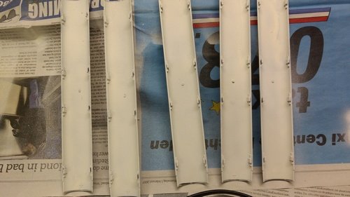

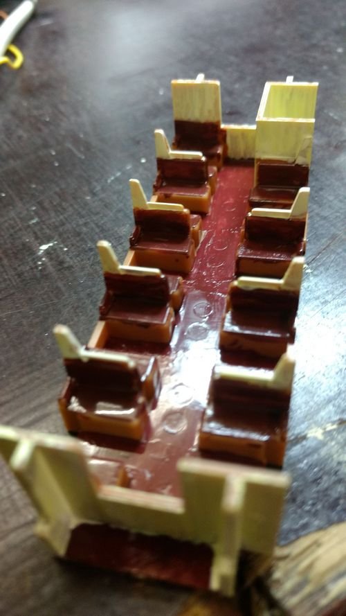

We zijn begonnen met het schilderen van het binnen werk 2
de
klas.
Het crème moet nog een keer gedaan worden voor het door slaan.

In plaats van een bobbeltje op precies de goede plek te slaan vind ik het makkelijker om het kontaktstripje V-vormig te vouwen. Ook minder wrijving en "altijd raak".

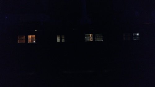

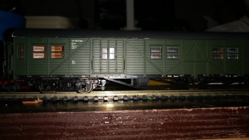

In het bij de set bij behorende behelfswagen verlichting in gebouwd. In de conducteurs ruimte hebben we ook een persoon geplaatst.
De verlichtings strip is op gedeeld in 5 groepen voor 11 leds. De laatste groep is verwijderd omdat de strip te lang is. Het leuke is dat je dan niet altijd met volle verlichting in de wagon hoeft rond te rijden.
De antiknipper condensator heb ik in de wagon gelijmd tussen de ramen en de bedrading netjes weg gewerkt zodat je deze niet ziet.

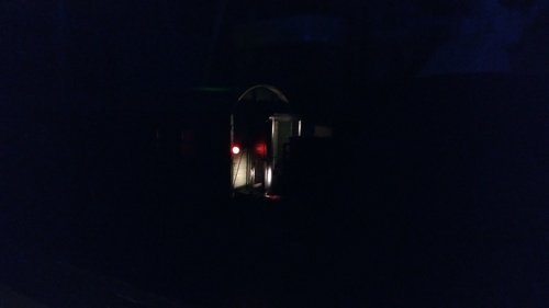

Ik heb er ook sluitverlichting in gebouwd.
Het leuke is dat de behelfswagen meestal achter de loc hangt maar wanneer deze nu achter opkomt omdat de hele stam de ander kant op ga rijden dan kan de sluitverlichting automatisch aan gaan.
Maar dan moet je zowel de verlichting als de loc het zelfde adres geven. Je kan de verlichting ook handmatig zelf schakelen. Het is wel leuk om bepaalde groepen verlichting uit te zetten in een wagon.
Kapotte lamp simulatie. Deze strip kan je na iedere led knippen en weer aan sluiten met draad.
Dus wanneer je een coupe rijtuig heb kan je de ledjes goed in het coupe monteren. Natuurlijk heb je dan wel meer werk met monteren van de led strip.

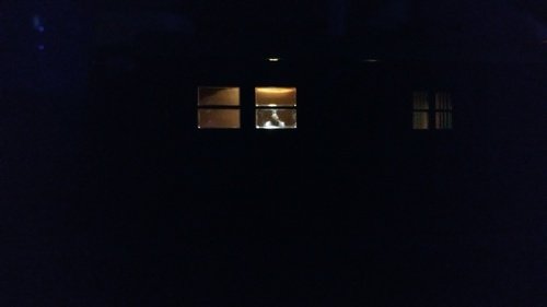

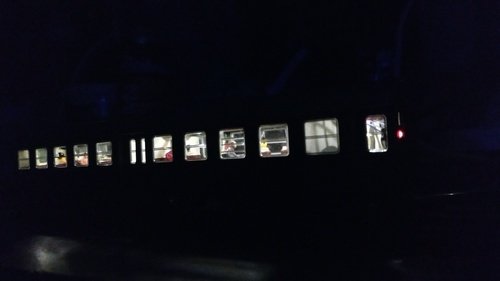

Theo v Wijngaarden
Berichten: 156
Re: 4 assige umbauwagen voorzien van binnen verlichting.
06 February 2017, 22:24:00 »

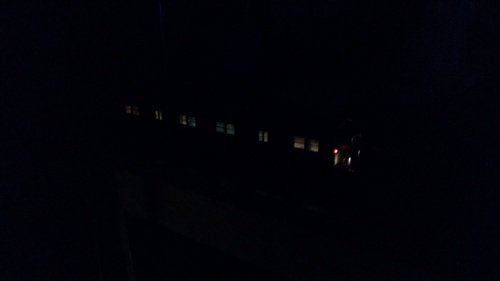

Je schiet lekker op Ferry,
Maar nog leren fotograferen in het donker
Ik zie allen waxinelichies
Mvg Theo
Ferry_H
Berichten: 16
01-1066
07 February 2017, 22:32:06 »
Theo,
er zitten ook zwakzinnige lichtjes in. Verlichting is maximaal gedimd.

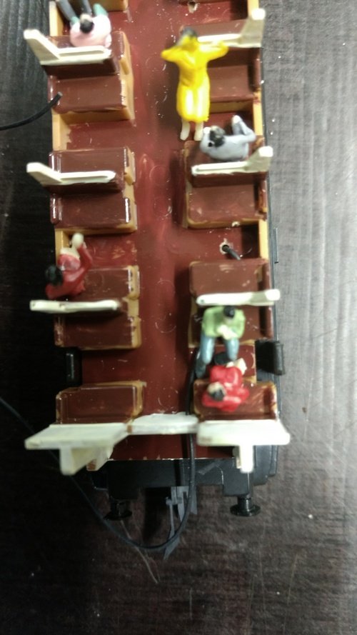

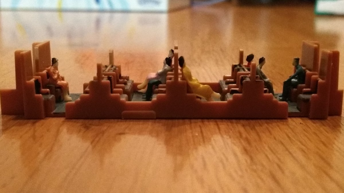

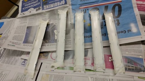

Van de week figuren in de 2
de
klas geplakt.
Vanavond de daken aan de binnenkant crème gespoten.

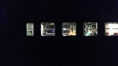

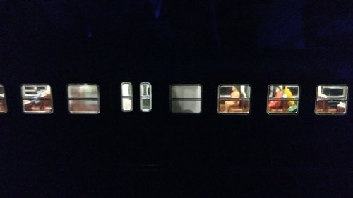

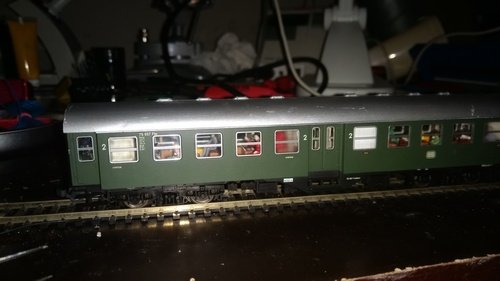

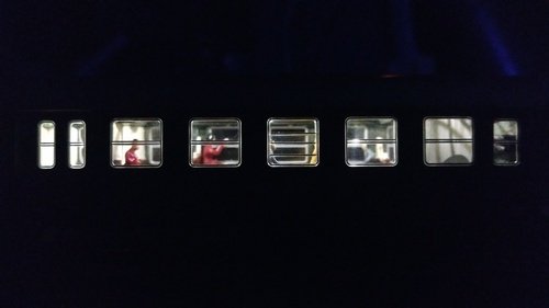

Vandaag de een passagiers rijtuig af gemaakt. Resultaat mag er zijn.
De voedings draden naar binnen gehaald via de bnken naar de kopse kanten van het rijtuig geleid.

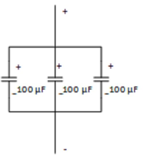

De ramen van he toilet met matte witte verf geschilderd. imn deze ruimte kan dan ook mooi de condensators komen voor het anti knipperen.
Voor het anti knipperen wordt meestal een 220 µF condensator gebruikt. Deze condensator is te dik om later in de WC ruimte te plaatsen.
Wat je ook kan doen is om meerder condensatoren parallel aan te sluiten. Wanneer je condensatoren in serie met elkaar aansluit verklein je de totale capaciteit.
Schema van parallel geschakelde condensatoren.
Een foto met de sluitverlichting
De sluit verlichting zijn rechthoekige ledjes met een bulbje er op. In de gaatjes zijn voorzien van rood gekleurd plastic dat vast zit aan het raam partij in de deuren op de kopse kant. deze rode lenzen verwijder je. de ledjes moet je aan een zijde iets afschuren anders passen deze niet. De achter zijde van de led verven we zwart om geen rood schijnsel in de wagon te hebben.
Door de licht val kan je wel de pootjes zien van de condensators in een toilet groep. De achterzijde van de sluitverlichting zie je iets bij de deur.
Nog een paar foto's van het totale resultaat.
De gebruikte licht strips zijn warm wit en deze zijn maximaal gedimd. Op de foto zie het licht er wit uit maar in werkelijkheid is deze warmer van kleur.
