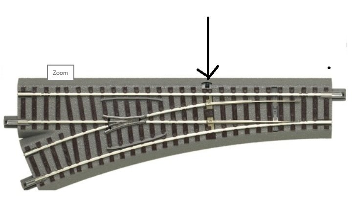

er zit wel zo'n zwart kastje onder als ik de wissel de andere kant op druk springt hij terug
p.heinst
  • Berichten: 1192
    • DutchRoco
Re: Roco Geoline
« Reactie #13 Gepost op: 25 January 2017, 20:16:27 »
De wissel kun je met de hand bedienen door met dit knopje heen en weer te gaan, zie pijl bij het plaatje
het stekkertje er onder is om de wissel bij een elektrische aandrijving te polariseren
Gr Piet
