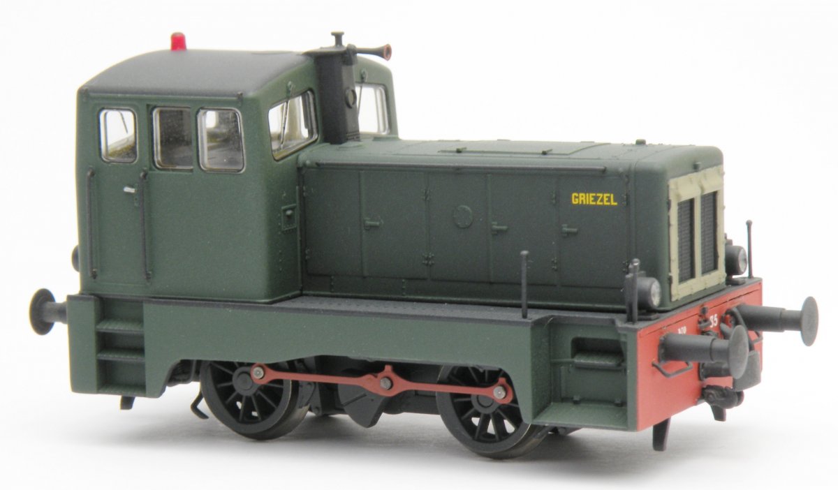

Al enige tijd lag dit gezellige project op de werkbank, een Piko DR BR 102 voor ombouw naar loc 35, oftewel 'Griezel' van de Museumstoomtram Hoorn-Medemblik.
Het diesellocje staat doorgaans in Hoorn en rangeert daar met het nodige materieel

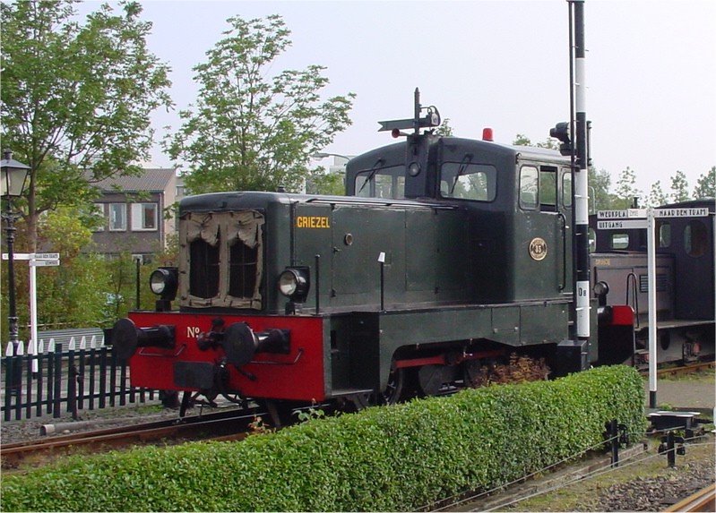

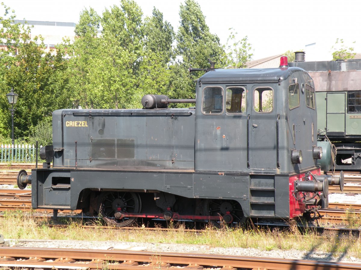

Het grote voorbeeld:
Foto: Wouter Adriaanse, meer info op:
http://nmld.nl/nl/object/1019
Zoals te lezen in de gegevens is de loc later verbouwd met een andere dieselmotor, waardoor er wat extra onderdelen geplaatst zijn op de huif. In 2010 stond deze er zo bij:
Hoorn, 06-09-2010.
We gaan uit van de eerste foto, daar is de loc toch wel op zijn best.

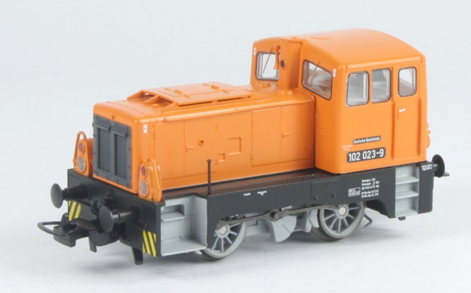

Om dit project te realiseren nemen we van Piko de BR 102, met bestelnummer: 52544 inclusief sound.
Foto: Elriwa
Het grote verschil zit in de lampen en het nodige hang- en trekwerk op de bufferbalk. Daarbuiten zijn er Nederlandse lantaarns geplaatst etc.

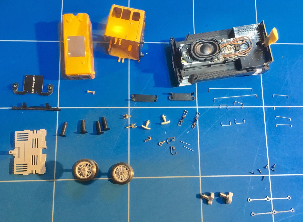

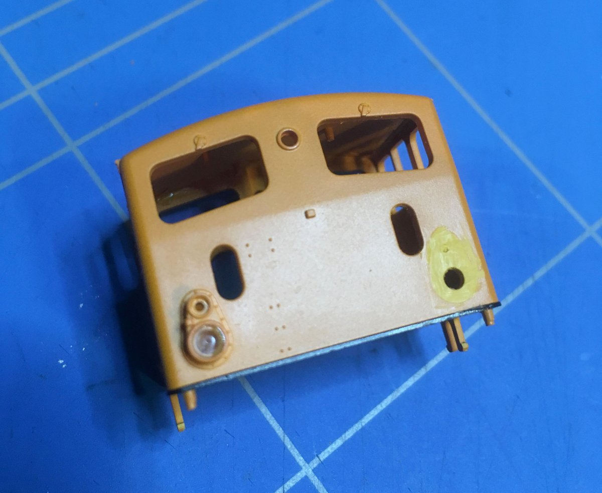

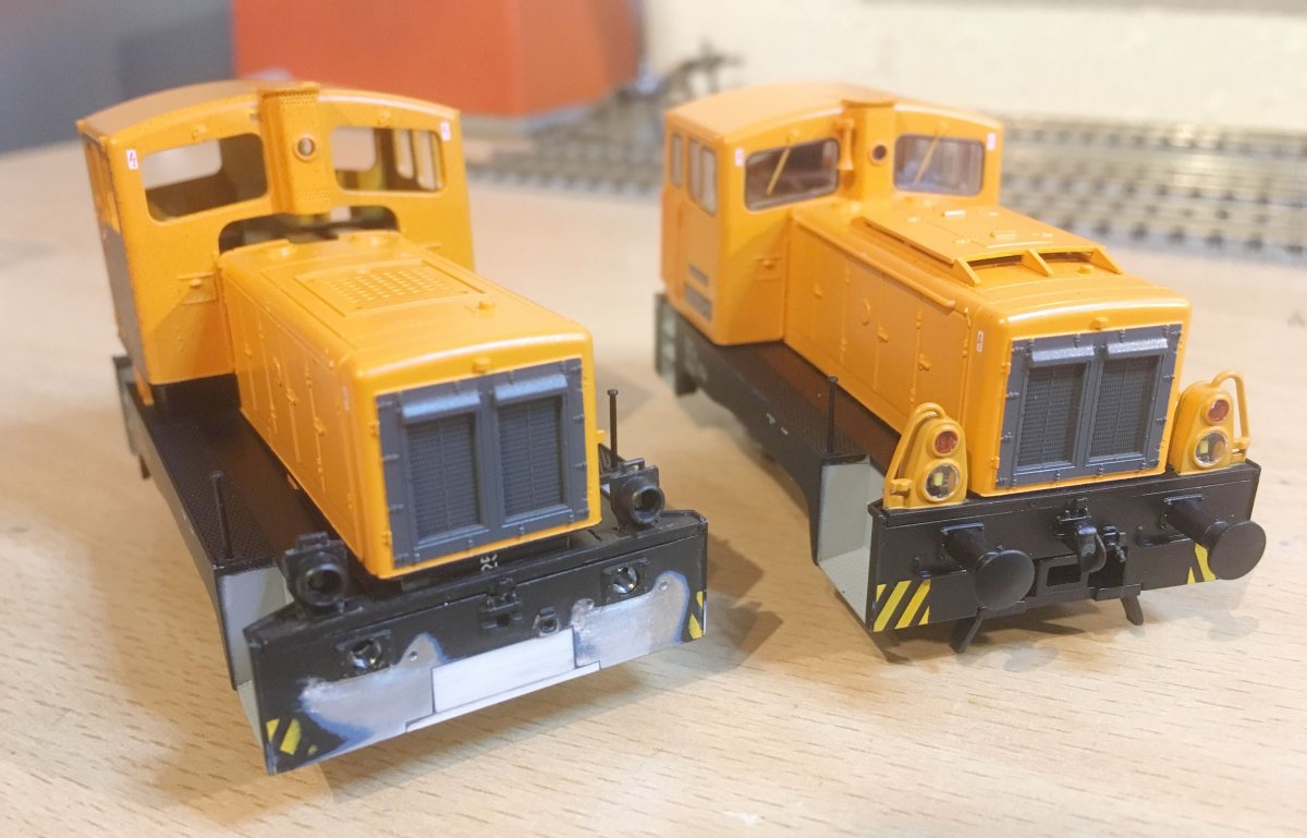

Er werd begonnen met de loc uit elkaar te halen en als eerste was de cabine aan de beurt.
Ik heb de lampen met de dremel eraf gedraaid en later de boel een beetje opgevuld met Bison Metal Epoxy.

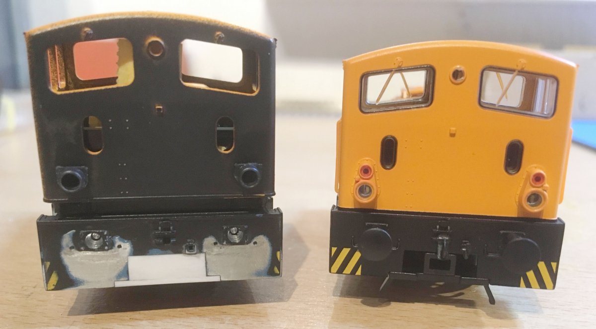

Vervolgens heb ik voor de test even een laagje zwart erop gespoten om te checken of alles glad was. Daarna heb ik de lampen van een Roco-Sik aangepast en geplaatst. De bufferbalk heb ik dichtgemaakt en er werden gaatjes geboord voor o.a. de rangeerhandgrepen en verende buffers. Rechts het originele model:

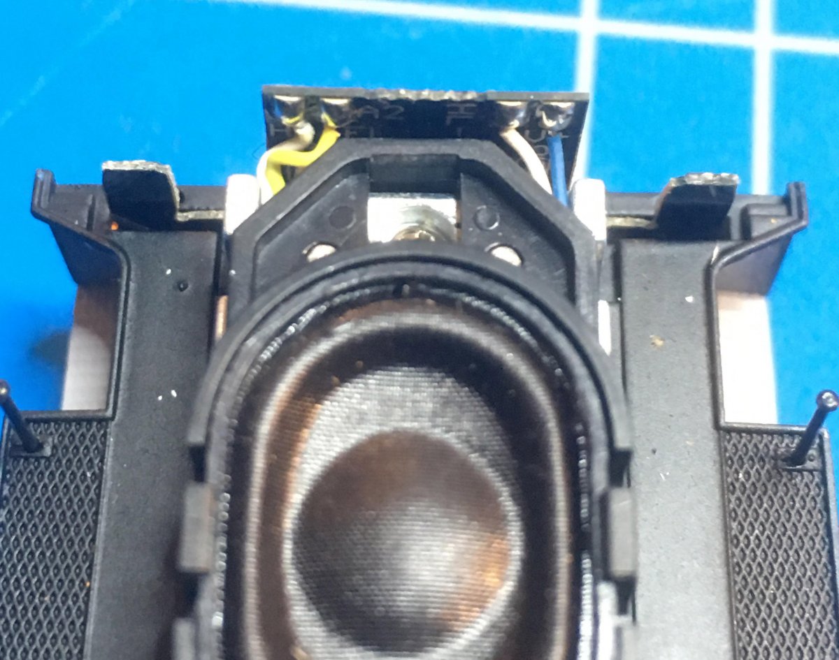

Om wel bepaalde lichtfuncties te behouden heb ik de van de print aan de voorzijde de bovenste SMD-Led's afgeknipt (links en rechts).
Dit zijn bij het DR-model de sluitlichten en niet nodig voor het SHM-model:
Vervolgens heb ik de Roco Sik-lampen opengeboord en op het printje geplakt. De koeler op de huif werd verwijderd en later voorzien van een plaatje nikkel (0,3MM dik). Ook deze bufferbalk heeft de nodige aanpassingen gekregen.
De typhoon aan het machinstenhuis werd eraf gesneden en later verplaatst:
Alle onderdelen bij elkaar. Alle handgrepen van kunststof werden vervangen voor 0,4MM nikkeldraad. De tramkoppeling is van Philotrain, de verende buffers zijn van Weinert. Sorry, ik weet even geen bestelnummers
. Alles werd later op een stuk karton geplakt met dubbelzijdige tape, om alle kleine delen zwart te spuiten. De gehele loc heb ik overigens eerst zwart gespoten, zo dekt het groen later mooier:

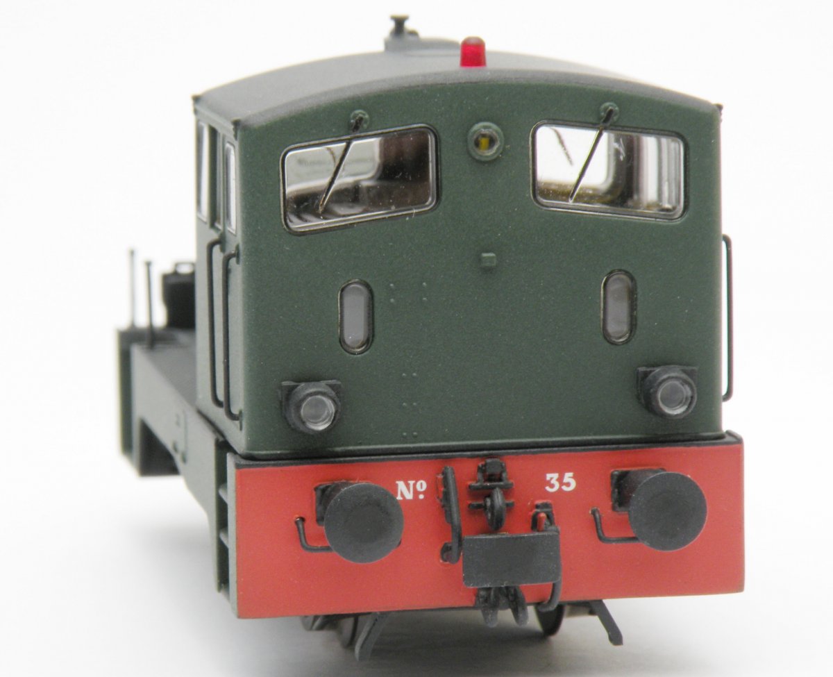

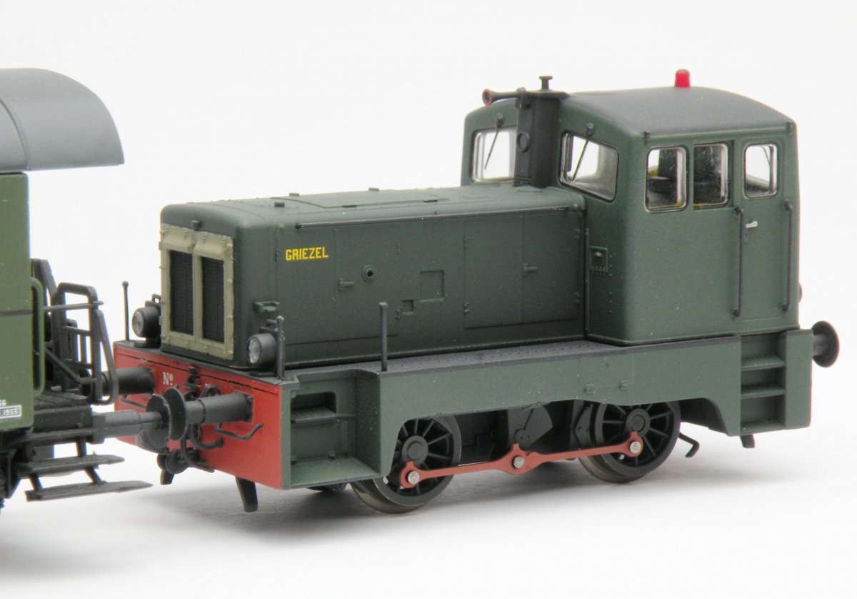

Nadat alles gespoten is (zwart van Phildie, groen van Phildie nummer 12 en als laatste rood van Humbrol nummer 174) heb ik de loc afgelakt met Revell 2. De loc heeft een licht laagje vuil gekregen (Revell 87). De decals kon ik mee laten komen op een velletje elders naar aanleiding van een zelfgemaakte foto van het opschrift 'Griezel'. Nadat alles gespoten was, heb ik de loc weer in elkaar gezet. De etsplaten volgen nog:
Doordat ik rekening moest houden met de print zijn de lampen iets lager komen te staan dan het grote voorbeeld. Helaas is dat even niet anders, soms moet je een aanpassing doen.

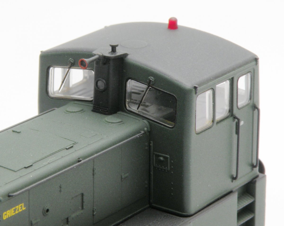

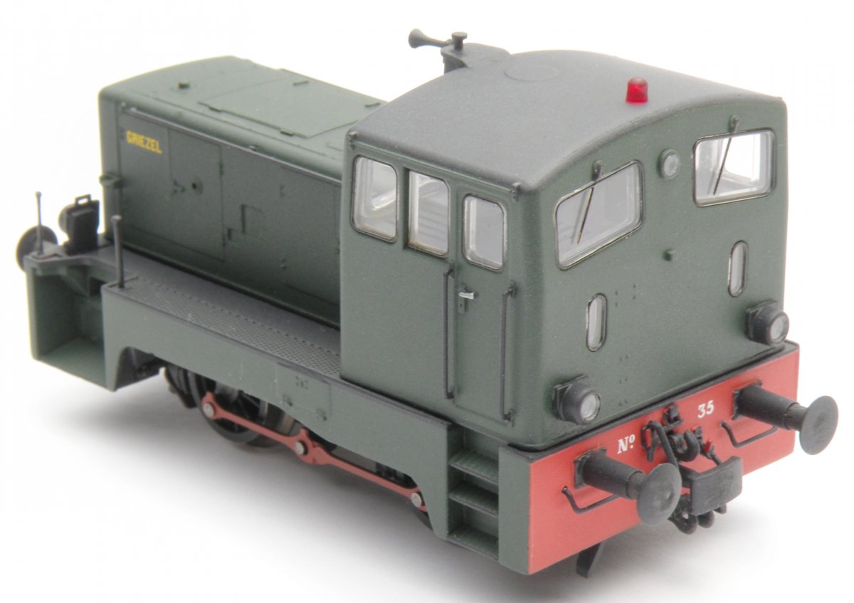

De typhoon op zijn plek, inclusief het rode randje. Het zwaailampje komt van Roco:

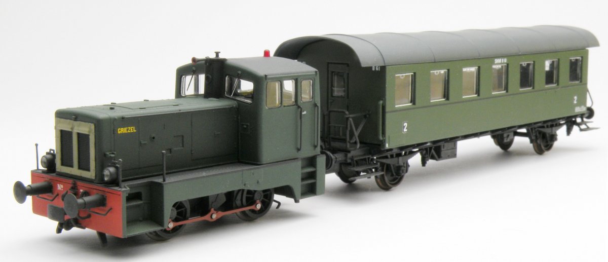

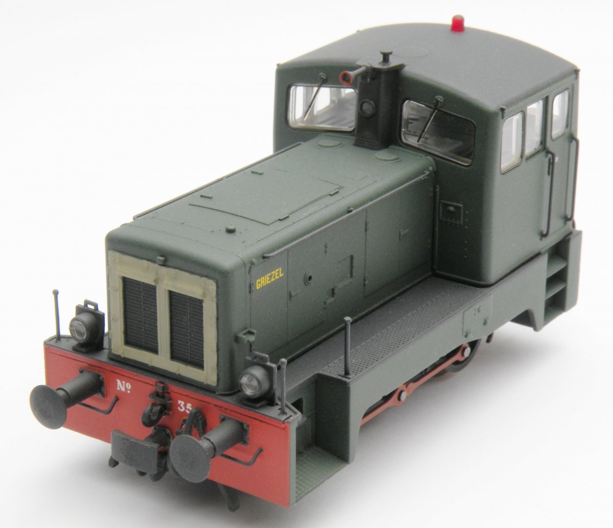

Samen met de B61, een omgespoten model van Klein Modellbahn. De handgrepen moeten nog eens aangepast worden, ze zijn wat lomp:
De achterzijde inclusief tramkoppelingen en handgrepen:
Bovenzijde:
Met her en der zwarte biesjes. Aan de voorzijde zijn ook nog twee handgrepen geplaatst (Philotrain):
Ter afsluiting:

Tot ergens
2013-2014
2007-2008 horen deze er ook nog op:
Kniesoor
Jaartal aangepast nav opmerking RutgerSHM
Laatst bewerkt op: 24 January 2017, 00:39:11 door guest7823
