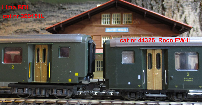

Tja, een vergelijk met een Lima wagen uit 1820 (of eerder, van voor Napoleon) met een wagen op schaal lijkt me niet zo zinvol. Deze wagens heb ik ook, alleen rijd ik met een zuivere oude Lima stam, met een oude Lima loc ervoor, of met dezelfde trein in samenstelling van moderne Lima, Roco en Liliput rijtuigen.  Of met bijvoorbeeld een complete trein van Kleinbahn.  Alle 3 verschillend, met ieder de eigen charme, maar zeker niet door elkaar.  Dat ziet er niet uit (zie foto) en koppelt ook niet of niet goed.
De linkse Lima is er overigens ook in een correcte uitvoering.
Ook in het Post-Napoleontijdperk zie je verschillen. Op mijn baan leveren die heel kleine verschillen in combinatie met heel kleine oneffenheden in de heel oude rails in het schaduwstation wel eens tot ontsporingen of verloren wagens.
Het voorbeeld geeft aan wat ik bedoel met koppeling hoogte.
De Lima in correcte uitvoering heb ik ook, inmiddels.
