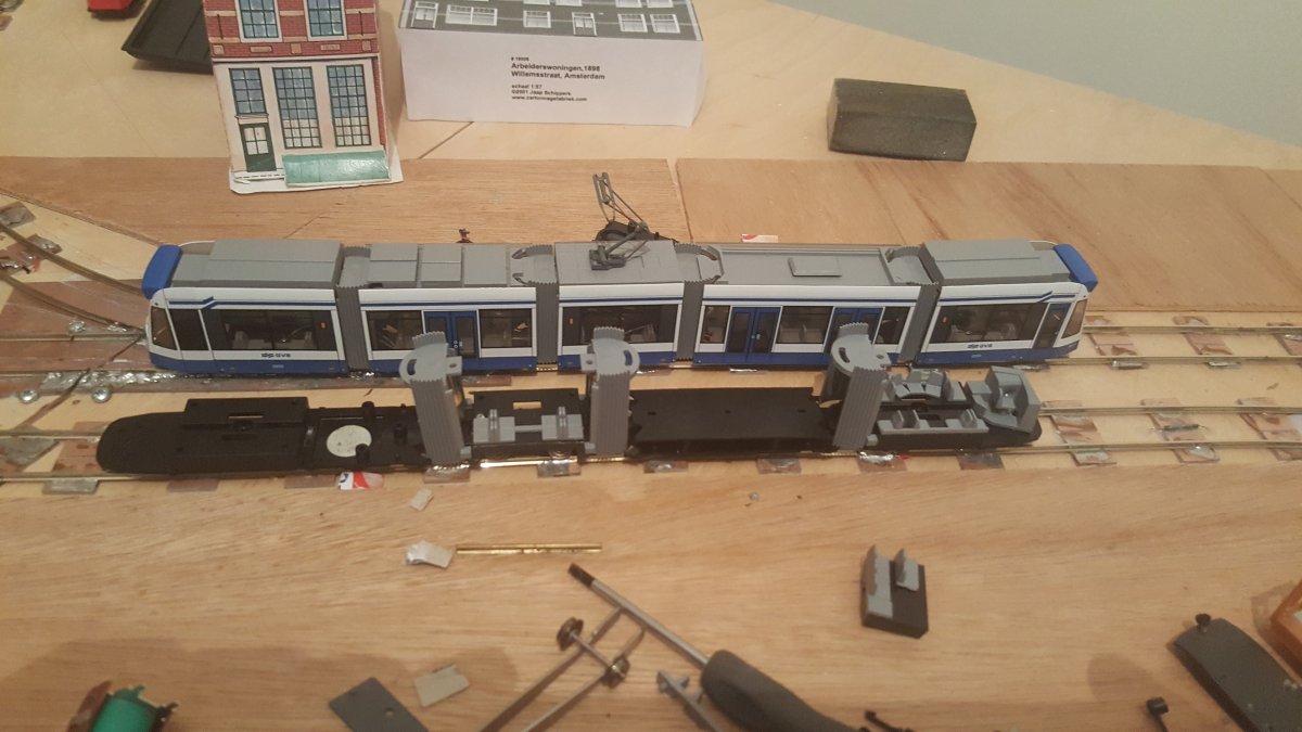

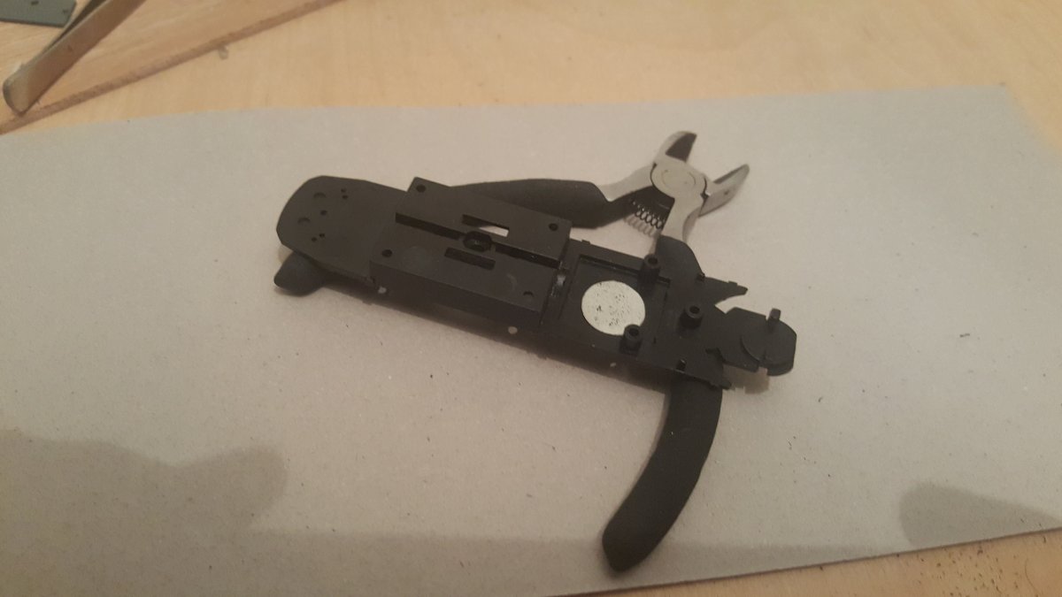

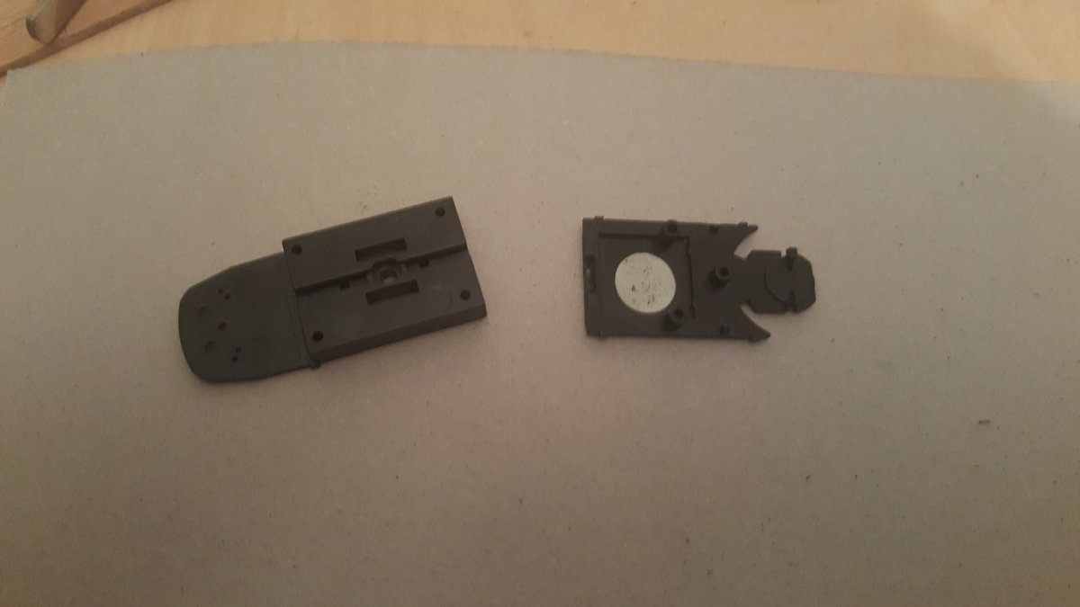

vandaag het eerste begin gemaakt.
een kopbodemdeel en een middenbakbodemdeel ingekort
aan mekaar gelijmd.
en tada.
de bodem is klaar.
bedraden decoder eraan en hij is rijvaardig.

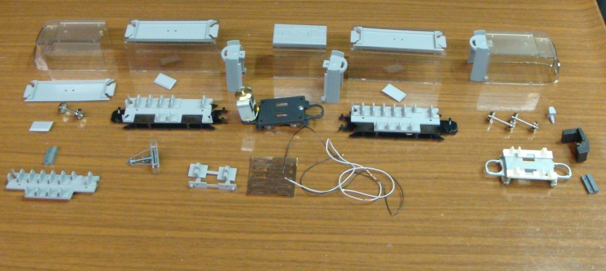

dan komt nu het moeilijke stuk
de kappen van doorzichtig kunststof netjes inkorten en verlijmen
daar moet ik eerst nog het geschikte gereedschap voor vinden.
dit project zal nog wel effe duren.

Het passende gereedschap was hier ook niet meer dan een goedkope kapzaag en een verstekbakje ( eventueel te leen). Zaagnaden afplakken met schilderstape etc. Mark heeft met dit soort zaken de meeste ervaring.
Zou het eerst op stukje plastic of dooslje uitproberen, want het kan maar 1 keer mis gaan.
Succes gewenst van Paul

Ik heb inmiddels al een groot aantal transparante kappen doorgezaagd en weer aan elkaar gelijmd. Een kap in één keer doorzagen gaat je niet lukken want de zaag loopt snel vast in het plastic en je heb een erg hoog zaagblad nodig. Bij de Combino heb je geluk dat het dakgedeelte onder een aantal opzetstukken zit waardoor je wat werkruimte heb. Mijn tip: zaag met een Rocozaagje of een ander zeer fijn getand zaagje eerst beide zijkanten en op het laatst het dak. Zaag 1mm naast de lijn en vijl het laatste stukje met de hand. De zaag loopt altijd wel iets weg, waardoor je wat speling heb. Ik lijm de kappen met secondelijm, want normale lijmsoorten werken niet goed. Plak eerst de hele kap van binnen en van buiten af en laat een klein stukje open bij de naad. Daarna lijm je ze voorzicht aan elkaar en kan je eventuele oneffenheden nog met secondelijm of plamuur vullen. Het mooiste is als je aan de binnenkant nog een kleine versteviging van styreen kan lijmen. Zolang je alles perfect afplakt kan secondelijm geen kwaad en laat het ook een langere tijd uitharden ivm de damp.
Wat ook kan is de kap doorzagen op een zaagtafel (Proxxon KS-230). Voor mijn Wuppertalproject heb ik 16 Lima wanden in de lengte gezaagd en dat ging feilloos.
Succes!
Mark
