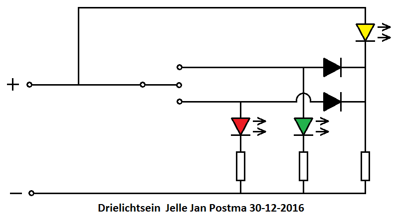

En als je me nog even langer laat nadenken, hier met een enkelpolige tuimelwisselschakelaar met contactloze middenstand:
Ik ga er hier vanuit dat bij 0.7 V spanningsval over de gewone diodes nog niet de gele LED brandt.
Eén grote maar: Mijn schema's werken alleen met LED's, vanwege de serieweerstanden.
Laatst bewerkt op: 30 December 2016, 20:00:04 door Jelle Jan
