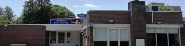

De Stichting De Boemerang uit Eindhoven heeft een van haar zalen aangeboden voor het organiseren van de EMV Kinderprojecten. Daar zullen geen kosten aan verbonden zijn.
We zijn hier dank verschuldigd aan Martijn en zijn vader.

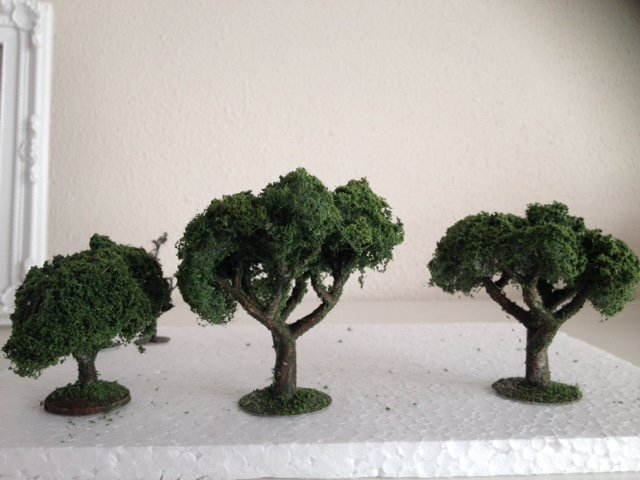

Voor kleine bomen; of beter gezegd voor struiken, heb je gelijk. Voor bomen op schaal, ligt dat anders. Je hebt te weinig steunpunten om alle takken te printen. En zwevend printen gaat niet.
Martijn heeft gisteren gewerkt aan een boom op basis van een gageltak. Zie:
How to make a realistic tree
De lengte van deze boom is ongeveer 25cm. Hij heeft er alle bloemknopjes uitgeknipt. Daarna heeft hij er met bisonkit de eerste pluimpjes zeeschuim opgeplakt. Ook heeft hij zijn eerste zeeschuimtakje met verf bespoten, en van zijn zelf gemaakte flock voorzien.
We hebben ook even gekeken naar de bomen van draadskeletten. Martijn bleek daar al mee geoefend te hebben. Hij vond die methode lastig, zeker in vergelijking met de gagelboom methode.
Overigens kun je voor 2,- euro/stuk kant-en-klaar draadboompjes krijgen uit China. Met 12cm nog steeds te klein, maar als “kleine” tuin-/parkboom prima in te zetten.
