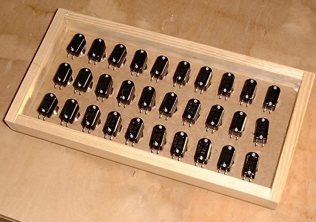

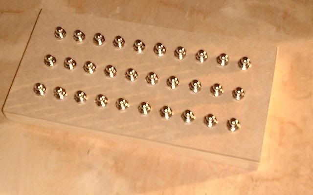

Vandaag zijn de metalen drukknoppen binnen gekomen voor het schakel kastje voor het uitvragen van de verschillende routes van en naar de rolbrug.
Grotere afbeelding 1
Grotere afbeelding 2
Morgen nog een middagje solderen en dan is dit voorlaatste projectje ook klaar.

Als je nu maar weet waar elk knopje voor is..  8)
Timaximus
  • Berichten: 742
Re: Het vervolg van het project ... team Timaximus
« Reactie #118 Gepost op: 25 November 2006, 17:29:52 »
:) Dat is hele simpele logica Jaap,
Loc van station spoor x naar rolbrug: 1 t/m 10 op rij 1
Loc van rolbrug naar station spoor x: 1 t/m 10 op rij 2
Uitvragen loc van rolbrug spoor y: 1 t/m 9 op rij 3 (1 fopknop ;D)
Er komen nog (metalen) cijfer plaatjes naast de drukknoppen.

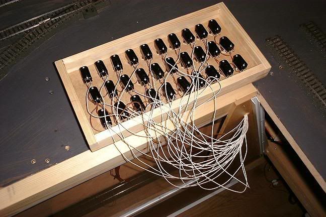

Na een uurtje solderen is het schakelkastje voor de rolbrug klaar.
Grotere afbeelding
Grotere afbeelding

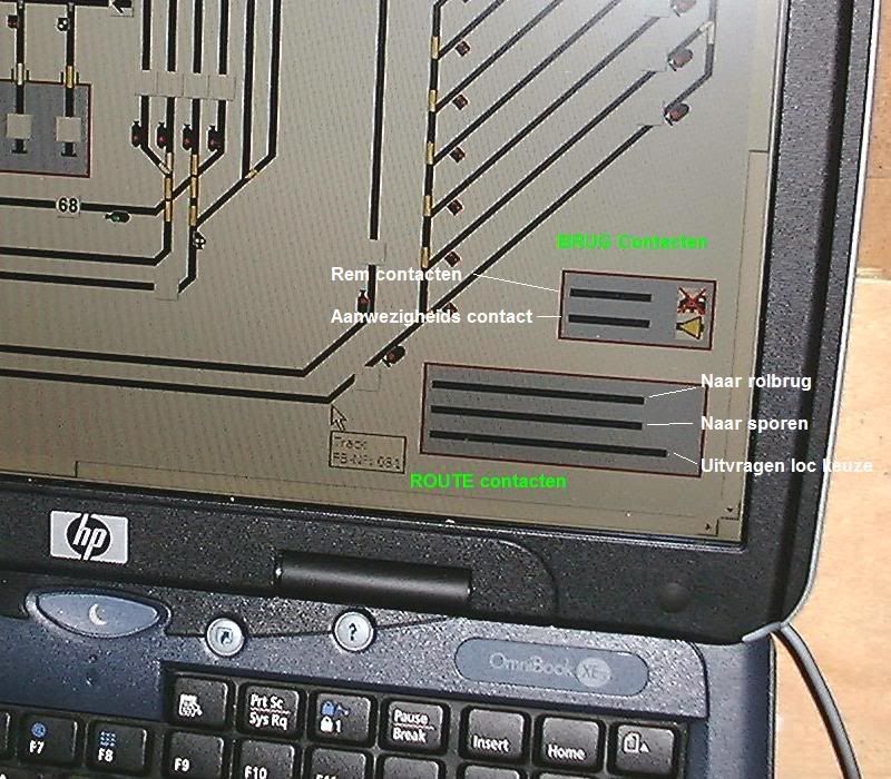

Ik heb wat extra info aan het scherm toegevoegd in Win-Digipet zodat ik het hele rolbrug proces kan monitoren.
