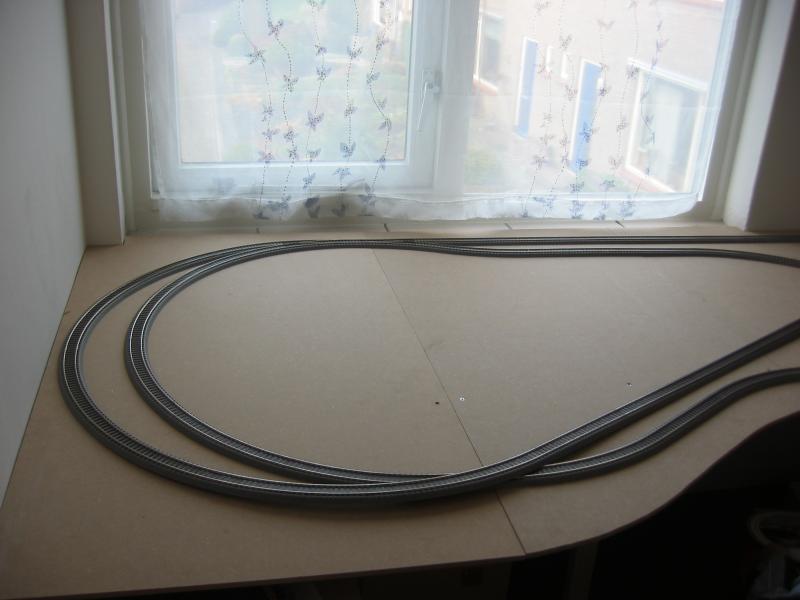

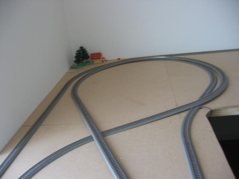

Ik ben aan het leggen gegaan met diverse uitkomsten, tot nu toe lijkt me dit het beste om de ruimte een beetje speels te benutten, en niet het idee te hebben om steeds maar 1 rondje te rijden.
Misschien hebben jullie nog tips om het een en ander aan te passen.
In het middenstuk wil ik een brug bouwen, alleen zie ik 1 probleem waar de trein bovenlangs rijdt naar rechts en dan terug naar links onderlangs. Zou dat wel lukken op deze afstand qua stijging/dalingspercentage? Heb even gemeten, ben ongeveer 11cm vrije ruimte nodig.
De lengte is ca. 2.90. de breedte is ±90. Roco geoline.

volgens mij gaat het niet, op de eerste foto wil je 11 cm halen in een halve bocht (nou ja, ander traject zou kunnen dalen waardoor de wissels boven nul komen te liggen).
In het midden liggen je rails zodanig dat je daar 22cm vrij ruimte moet zien te krijgen (op kort traject twee kruisingen).
Op een 3 meter 20 cm stijgen zou ca 7% zijn? Heb je niet een stapel telefoongidsen of zo om te kijken hoe het dan wordt?
Groet, Sicco Jan

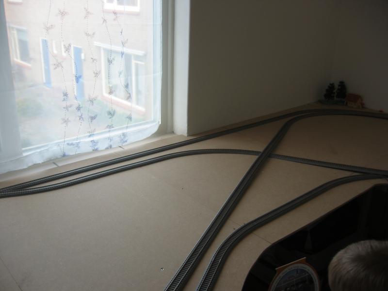

Tja, of je zou het spoor wat er onderdoor duikt in de tafel moeten laten verdwijnen. Begint het helemaal op een 8baan te lijken.

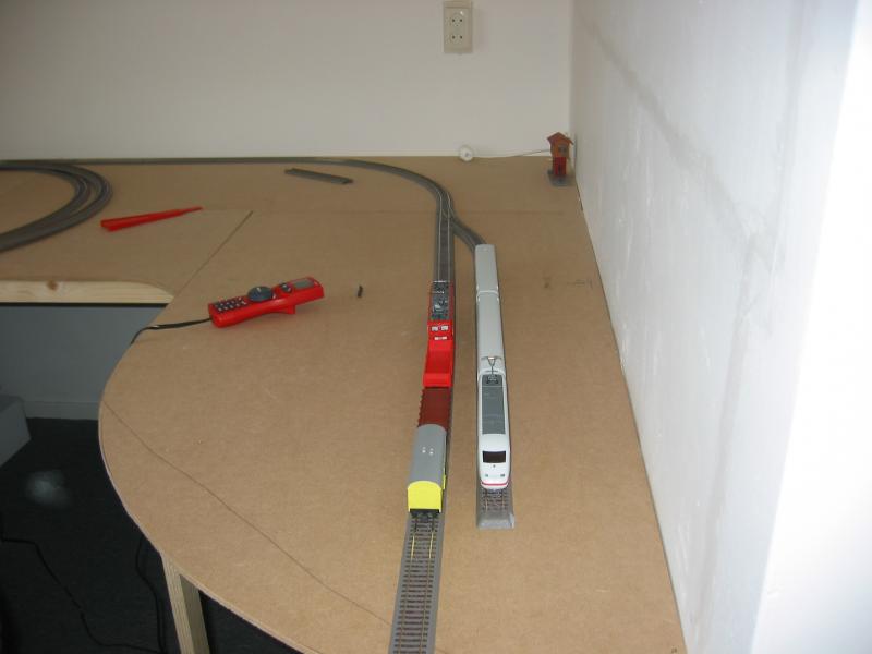

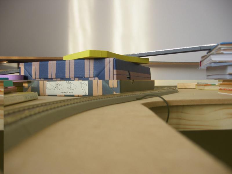

Ben aan het stapelen geweest, en een stuk veranderen zodat ik meer ruimte heb voor het bovenste deel. Niet te krappe boog en zagen voor een paar 'stevige' poten om het een en ander te testen.
De treinen trekken het wel. De ICE ook. Heb het zelfs geprobeerd door ze op de helling te laten stoppen en weer weg te rijden. Eigenlijk geen probleem. Het ziet er zo niet uit, maar om te testen of het werkt is het prima. Na exact meten scheelt het nog ca. 1 cm en heb ik genoeg aan 10cm.

Ik zou niet beginnen aan dergelijke hellingen. Het bespaart je een hoop ellende...
Sander
Sander
Rijssensvosje
Re: 8baan met kopstation (foto')
24 November 2007, 17:04:15 »
Ellende zoals? Te zware belasting voor de motoren misschien?
Frank!
Berichten: 172
24 November 2007, 17:32:44 »
En koppelingen die losgeraken..
