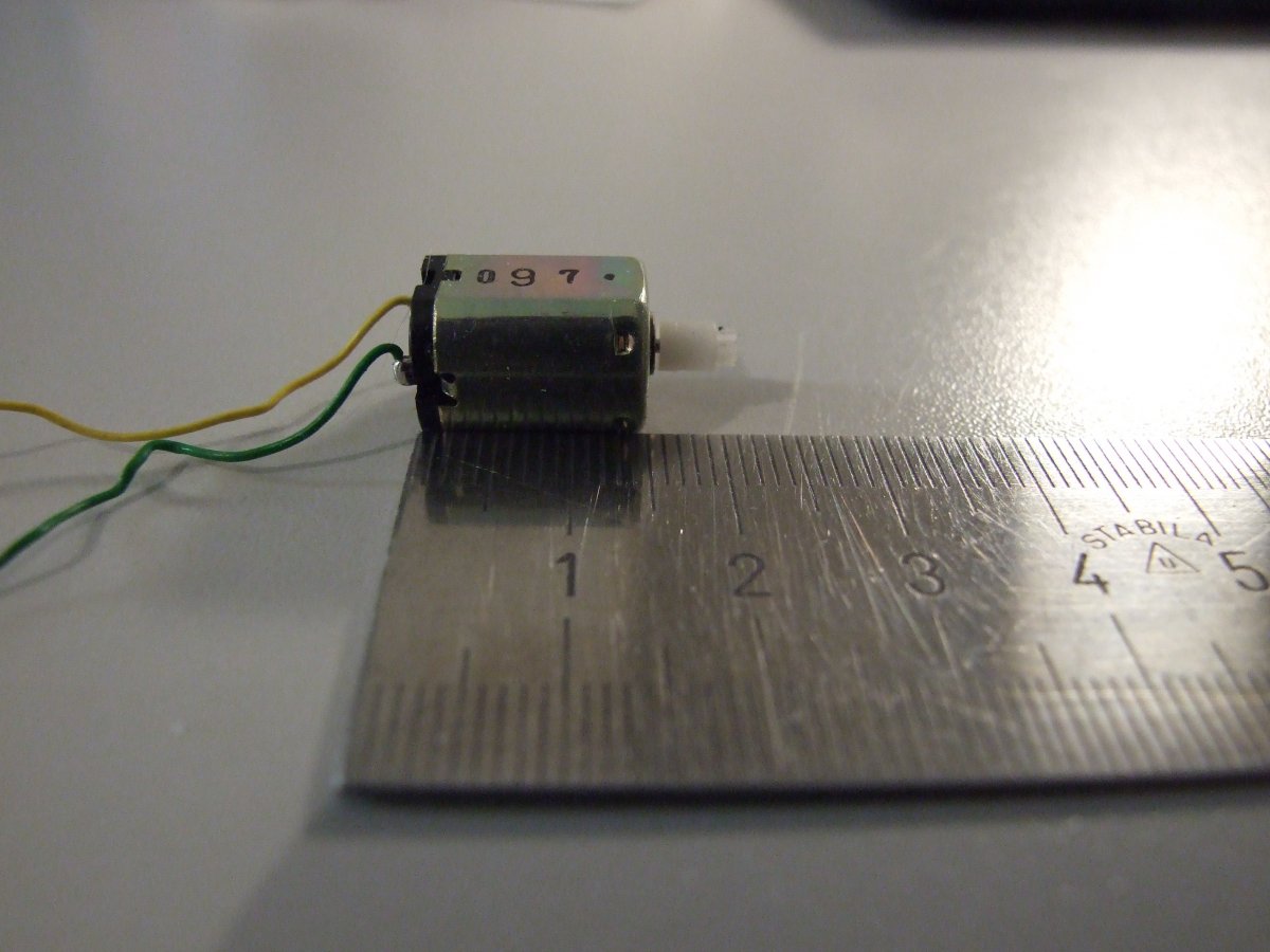

Het model lijkt van het japanse Sanyo. Wellicht helpt dat met zoeken.
Fritsprt
Berichten: 2611
Re: Kato tram motor
23 November 2016, 20:20:50 »
Je zou
deze
kunnen proberen.
gr. Frits
Groet Frits

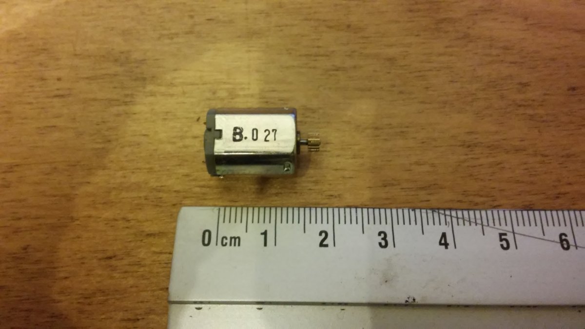

Ik heb o.a.
deze
liggen.
Maten zijn:
Lengte motorhuis: 15 mm.
Diameter motorhuis: 12 mm.
Dikte gemeten over de platte kant: 10 mm.
Gatafstand schroefgaatjes voorzijde: 8 mm.
Asdiameter: 1 mm.
Lengte as: 3,4 mm.
Voltage: geen idee.... Maar dat weten we van de jouwe ook niet
Gerrit F

Die lijkt er sprekend op. Lijkt me een motor uit een CD speler, van het lade mechanisme.
Laatst bewerkt op: 23 November 2016, 21:53:16 door Fritsprt
Groet Frits
Gerrit F
Berichten: 2090
Zelfportret
Re: Kato tram motor
23 November 2016, 22:11:45 »
Niet onmogelijk want daar heb ik wel de nodige van gesloopt.
Overigens een oude camera zou ook nog best kunnen.
