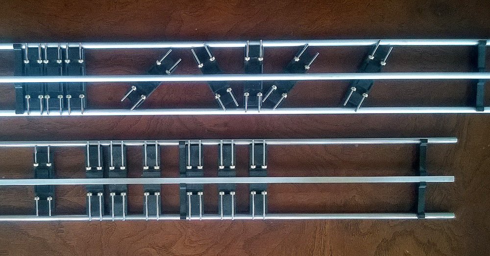

Voor H0 weet ik het niet zeker (heb in die schaal nl. alleen een bank van Marion), maar bij spoor 0 valt de uitwisselbaarheid vies tegen. De twee buitenste staven staan bij Marion wat verder uit elkaar dan die van haar broer (kpf), waardoor de rolbokken van kpf niet passen in de bak van Marion: ze zakken er tussen. Andersom krijg je ze niet tussen de staven.
Dirk heeft gelijk met het rvs; de kpf staven zijn van aluminium, die bovendien ook nog een beetje bol staan. De bankjes zijn weer een stuk smaller. De speling die daardoor ontstaat is niet echt prettig om mee te werken. De rolbokken gaan bij kpf bijvoorbeeld makkelijk scheef staan. Bij Marion past het wel allemaal: voor mij is dat "de enige echte". De prijs is echter navenant hoger.
Als je wilt kan ik je een fotootje sturen waarop het verschil te zien is.

Toch even een plaatje:
Boven: kpf (spoor 0), onder: Marion (spoor 0m).
Doordat bij kpf de middelste staaf niet goed aandrukt en de rollers zelf veel speling tussen de buitenste staven hebben schieten ze makkelijk scheef en vallen ze er uit als je even rondloopt met het ding. Links onder zie je een kpf roller op de Marion bank: hij sluit niet aan en maakt geen contact. De rollers van Marion sluiten beter aan op de buitenste geleiders en worden bovendien door de middenstaaf goed op hun plaats gehouden. Enige nadeel bij beiden: een lok met een flinke sneeuwruimer wordt door de middenstaaf omhoog gedrukt, waardoor hij geen of slecht contact maakt met de rollers. (Daarom heb ik de middenstaaf bij een bevriende metaalbewerker lager laten frezen.)
