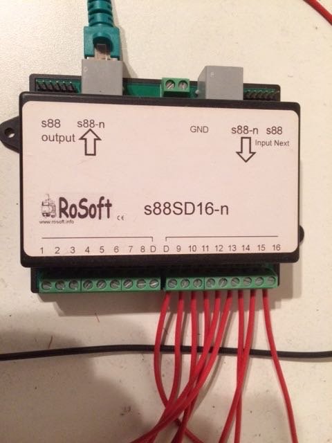

Heb de treinhobby weer opgepakt. Na op internet van alles te hebben gelezen over treinbesturing via de computer heb ik een testovaaltje gemaakt. Deze heb ik verdeeld in vier blokken. Aan het begin en het eind van elk stuk spoor in het blok een spoorstuk onderbroken en aangesloten op een bezet/terugmelder van rosoft. Deze zit aangesloten op een s88XPressNetLI. Afgelopen weekend een proefversie van Traincontroller gedownload om te testen. Nu kom ik bij het volgende probleem: kan nu via de computer de trein besturen, alleen zijn mijn blokken in het TC scherm altijd roze. Hij ziet dus niet waar de trein rijdt/staat. Wie heeft een idee wat er niet goed zit?
Het betreft trouwens een digitale roco set met multimaus.
Alvast bedankt voor de reactie.

Ronaldk
Berichten: 8874
Re: Krijg bezet melders niet werkend.
17 November 2016, 20:14:39 »
Heb je de S88XpressNetLi software geinstalleerd op je computer? En dan ook de S88XpressnetLi ingesteld op de juiste waarden?
Groeten Ronald.
André Talsma
Berichten: 10
Re: Krijg bezetmelders niet werkend.
17 November 2016, 20:26:50 »
De XPressNetLI heb ik ingesteld volgens het schrijven wat ik op de site van rosoft heb gevonden. Lijkt mij goed te staan, anders kan ik de trein toch ook niet besturen via de computer?
Ronaldk
Berichten: 8874
17 November 2016, 20:43:16 »
Heb je dus de software (configuratieprogramma voor de S88Xpressnetli) gedownload en gedraaid om het aantal bezetmelders op te geven in de S88xpressnetLI? Zie ook deze webzijde met handleiding
Sleutelspoor S88xpressnetLi
Groeten Ronald.
André Talsma
Berichten: 10
17 November 2016, 21:40:49 »
Ja, deze software heb ik geïnstalleerd. Begreep alleen de waardes die je in moet vullen niet. Ben in het bezit van zo'n startset. Heb de waardes net zo ingevuld als in het voorbeeld.
Groeten André
Catweazle
Berichten: 434
17 November 2016, 21:52:23 »
Heb je een plaatje van je bezetmelders indeling in je baan en hoe je ze hebt aangesloten aan de onderdelen.
Ik heb dezelfde setup namelijk en dat gaat prima.

Wim Ros
BHV
Berichten: 7819
17 November 2016, 23:06:41 »
Standaard, staat de eerste melder op adres 64 en leest 16 contacten. Dat geeft in de software als eerste meldpunt 65.1 .. 65.8- 66.1..66.8 in of anders vanaf 513..528
Als de melders altijd en allemaal altijd bezet geven, dan is de patchkabel aan de verkeerde kant van de s88SD16 aangesloten, die moet op de Output zitten.
En als het niet werkt gewoon even rechtstreeks contact opnemen met de help desk.

André Talsma
Berichten: 10
18 November 2016, 21:15:58 »
Zo heb ik de s88SD16 aangesloten. Lijkt me goed toch?
Ronaldk
Berichten: 8874
18 November 2016, 21:26:39 »
Waarom heb je de boel niet aangesloten op 1 t/m 8?
Groeten Ronald.
André Talsma
Berichten: 10
18 November 2016, 21:40:44 »
Dat had ik eerst gedaan. Toen dat niet werkte dacht ik, laat ik 9 t/m 16 eens proberen.
Echter..... uitkomst het zelfde.
Groet André
Ronaldk
Berichten: 8874
18 November 2016, 21:51:10 »
Maar heb je ook contact opgenomen met Wim Ros? En wat zijn je instellingen in Traincontroller. Dat is ook wel aardig om te weten.
Groeten Ronald.
André Talsma
Berichten: 10
19 November 2016, 19:00:13 »
Heb met de uitleg van Wim de juiste adressen in TC ingevoerd. Als ik TC opnieuw opstart zie ik blok 1 (waar de trein staat) roze gekleurd, de rest is wit. Als ik dan ga rijden zie je hem zowel visueel als op het scherm blok 2 binnen rijden. Alleen als hij blok 1 verlaten heeft blijft deze roze gekleurd. Je ziet hem vervolgens blok 3 en 4 inrijden. Als hij een heel rondje heeft gereden zijn en blijven alle blokken roze gekleurd. Totdat ik TC weer opnieuw opstart, en krijg ik weer hetzelfde als hierboven beschreven.
Ben dus wel iets verder maar het functioneert nog niet zoals het zou moeten volgens mij.
Groeten Andre
Berichten: 19037
Modelrailroading is fun!
19 November 2016, 19:08:19 »
Kan dit niet liggen aan de instellingen van TC?
André Talsma
Berichten: 10
19 November 2016, 19:45:48 »
Dat zou maar zo kunnen, kan alleen niet vinden wat er verkeerd staat.
Groet André
