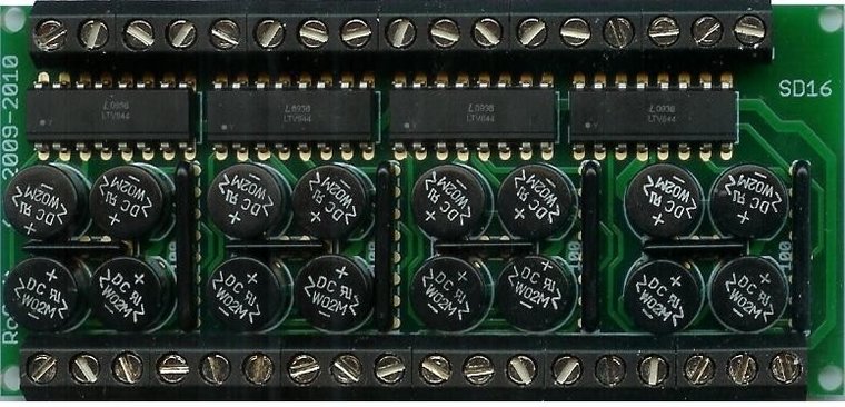

Dit compact genoeg voor 16 stroomdetecties?

Wim, hij is bekend bij mij, maar ik probeer hem nog iets compacter te maken.
Ik houd jullie op de hoogte.

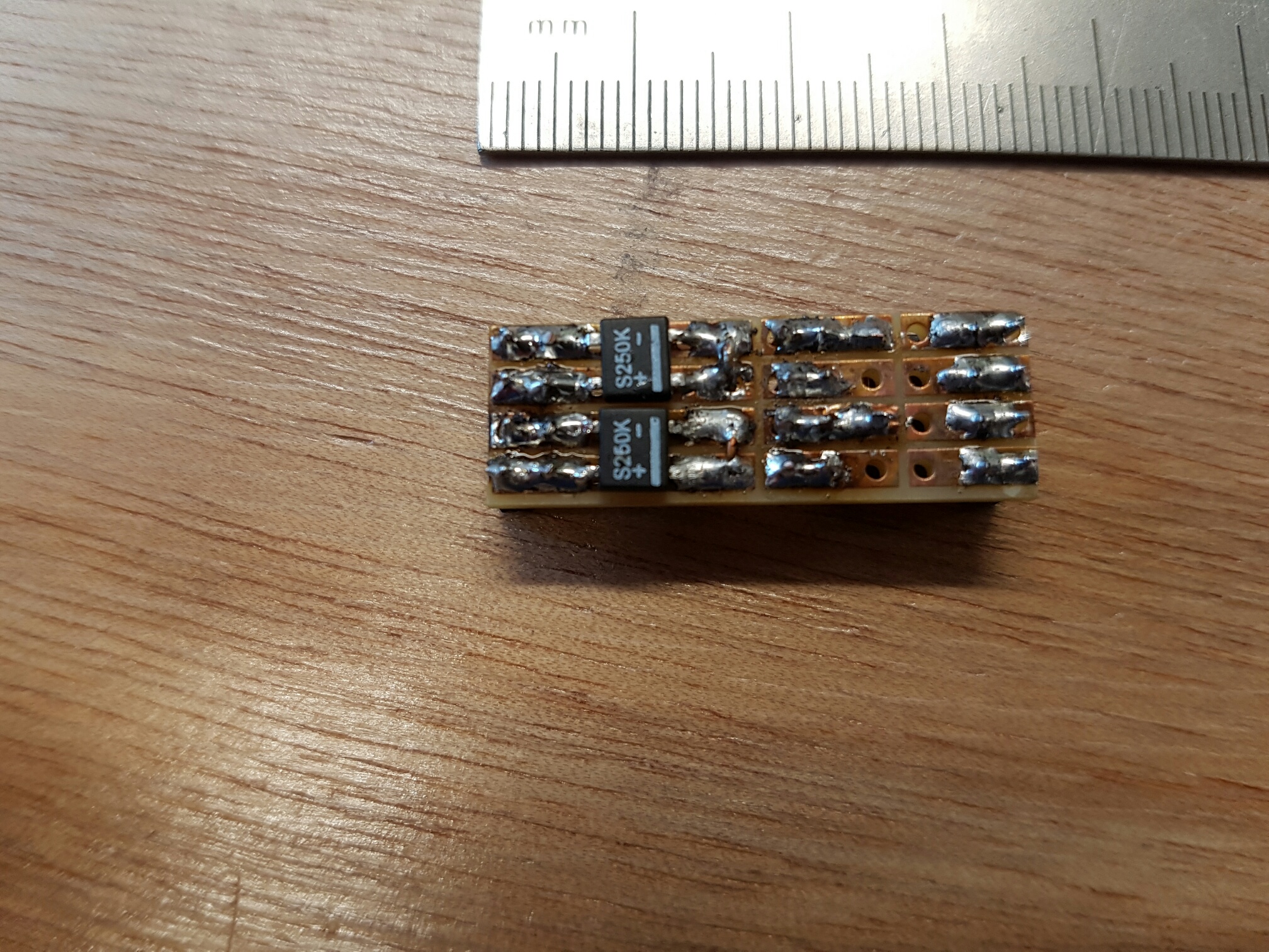

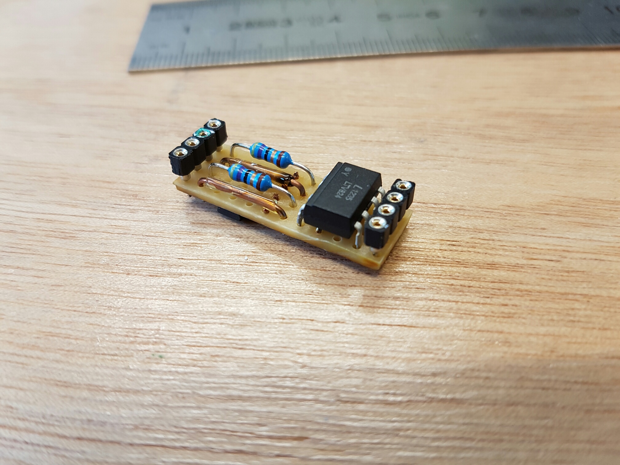

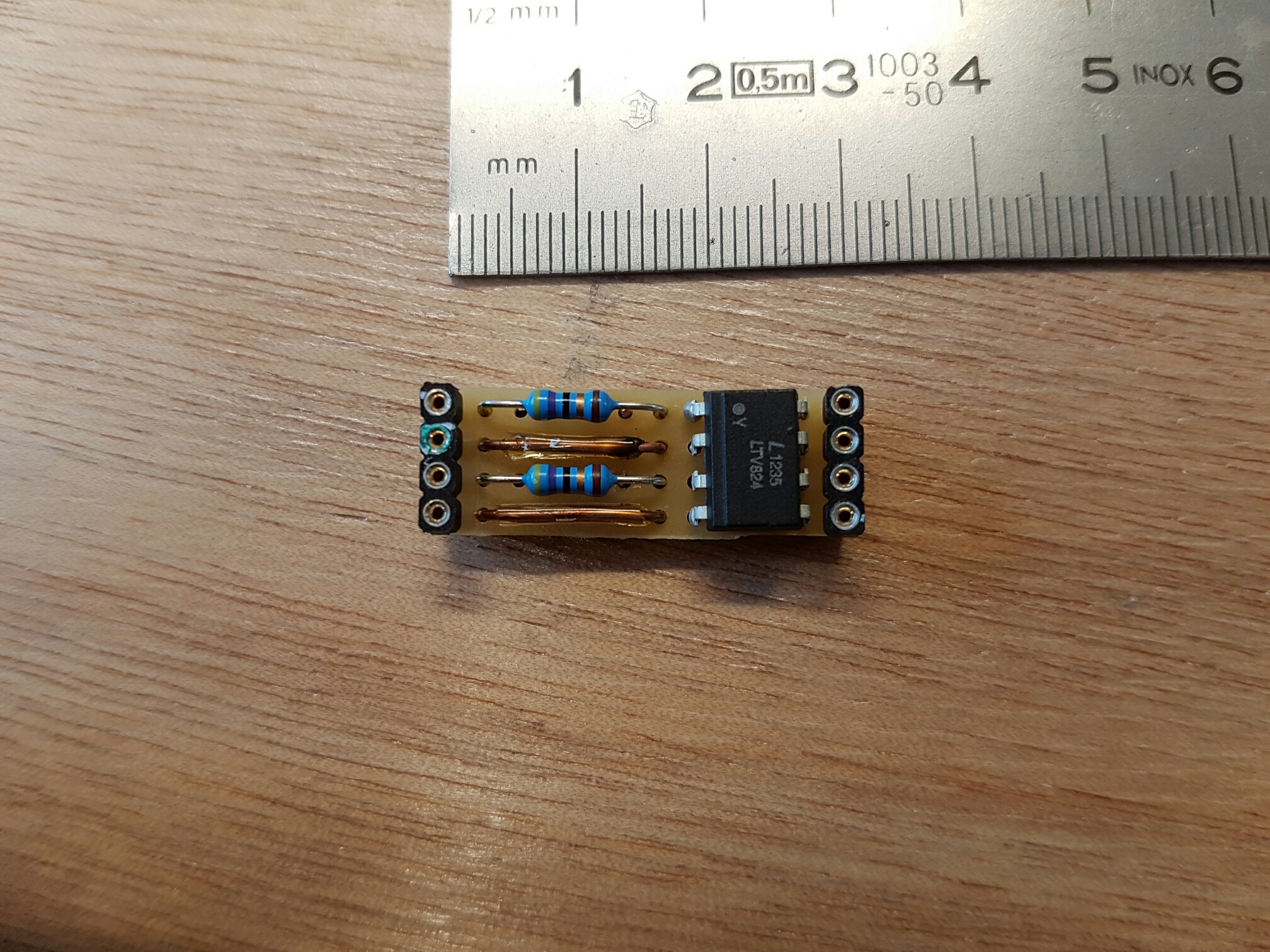

Ik heb hem nog niet getest maar ben een avondje aan het solderen geweest, moet allen nog wat aan mijn soldeerkunsten doen :-X.
Het resultaat is een elementje van 30x11x9 mm (lxbxh):

In praktijk zal er toch geen 1A doorheen komen.
En tijdens een ontsporing?
mvg spock

Leuk, alleen mis ik nog een weerstand, en het kan natuurlijk nog veel kleiner, maar wat is daar het nut van?
Mvg
Wim.
ingenium
  • TM
  • Berichten: 4341
    • Modeltrein projecten
Re: Bezetmelding met diotec S250K
« Reactie #9 Gepost op: 19 January 2017, 19:53:02 »
Dat het nog kleiner is.

Ovrigens, lijkt mij de opgave van de lengte maat onjuist, lijkt mij meer 35mm i.p.v 30mm Maar dat even terzijde.
Mvg
Wim.
Dirk J
  • Berichten: 1461
« Reactie #12 Gepost op: 20 January 2017, 11:53:48 »
Terzijde, als ik eilandjes tel kom ik op 12 in de lengte, en 12 x 2,53mm = 30,36mm.
Wim Ros
  • BHV
  • Berichten: 7819
    • Perrongeluk
« Reactie #13 Gepost op: 20 January 2017, 12:01:38 »
Ik kom aan 13, aan de uiteinden een halve erbij.
En 13 x 2,54 = 33,02 :-X
