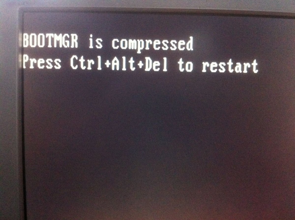

Heren, wilde gaan testen vanmiddag, maar krijg m`n pc niet opgestart.
Geeft steeds de volgende melding:
Bij navraag kan het zo maar zo zijn dat de PC is heen gegaan.
morgen gaat ìe nog mee naar een reparateur in de hoop dat er nog iets van te redden is.
Maar alsof ik het aanvoelde komen, heb afgelopen donderdag nog een voledige back-up gemaakt van dit oude beestje, (pentium4).
Voor dat ik weer met koploper kan draaien moet ik eerst afwachten of de pentium 4 gereanemeerd kan worden, anders moet ik op zoek naar de klapdoos van m`n vrouw want daar zit nog een RS232 aansluiting op en als dat niet mag, heb ik een USB aansluiting nodig van Rosoft voor het loconet.
