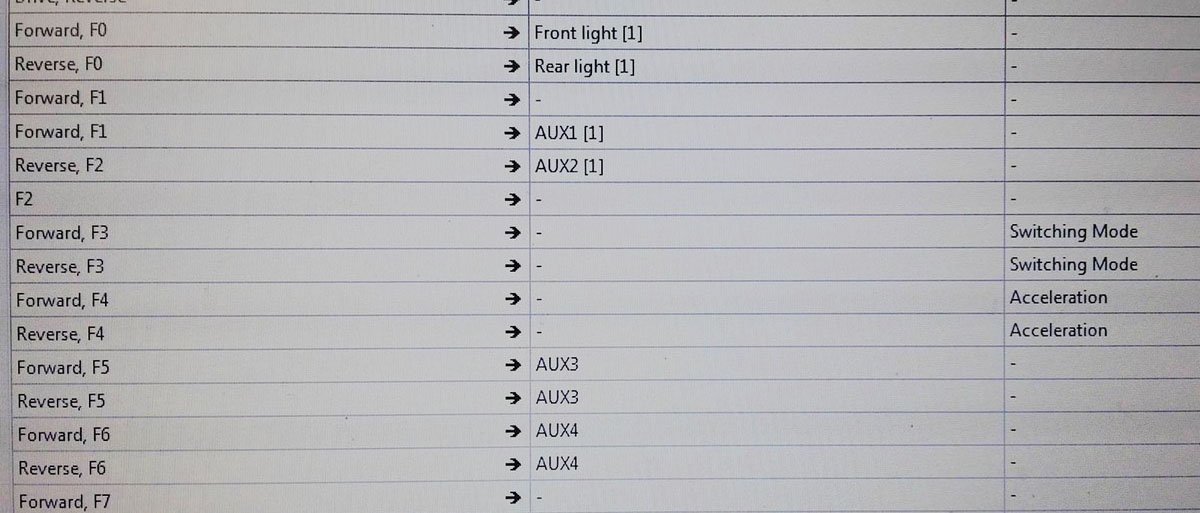

Maar toch is er een klein obstakel met de nieuwe 1200. En wat is er nu aan de hand? Nou het volgende. De Piko NS 1200 heeft een Next18 digitaal interface.
En het model heeft de volgende functies: F0 - Frond licht voor of achter. F1 & F2 - Sluitlichten. F5 & F6 - schakelbare cabine lichten. En bij die laatste gaat het fout.

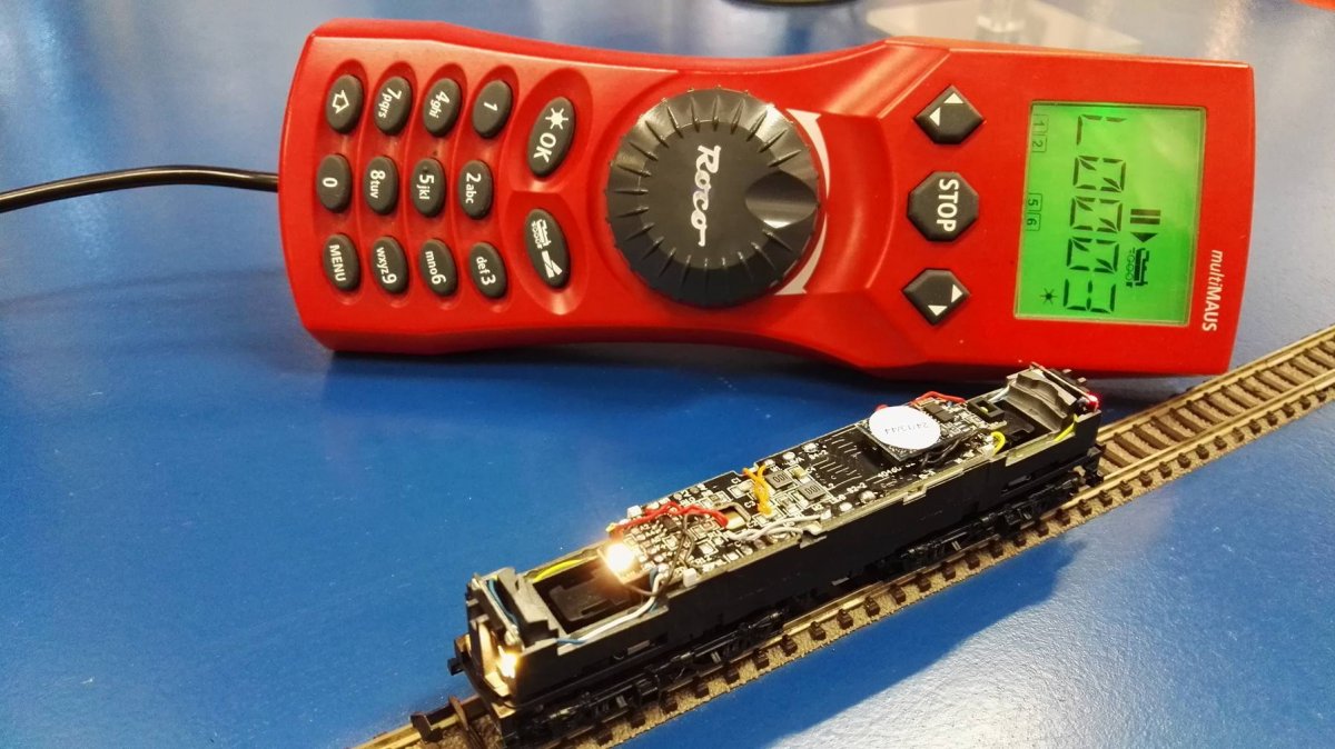

Wanneer de decoder (ESU Next18) is geprogrammeerd werkt alles prima op de F6 functie na. Op de programmer van ESU werkt de uitgang prima. Echter in het model is de functie niet werkend te krijgen. Sommige modellen geven totaal geen kick en andere gaat het desbetreffende cabine lichtje heel zwak branden.
Dit inmiddels met Piko zelf opgenomen om te vragen wat er gaande is. Antwoord: Geen idee. Raar, het zal met een ESU moeten werken. Er is zo geen oplossing buitenom dat er dan maar een eigen Piko Next18 decoder in moet.
Nou kunnen er na mijn idee twee dingen zijn.
1. De ESU decoder stuurt iets niet geheel correct aan.
2. De led in de locomotief staat verkeerd om. (Dit moet ik nog gaan testen, echter nog niet gelukt om te doen)
Nu ben ik benieuwd of hier al meer ervaring mee is, of dat iemand toevallig hier al een oplossing voor heeft. Graag hoor ik als denk ik vele N rijders onder ons als de oplossing is gevonden.
Alvast bedankt.

Net getest :
Kuehn 82350 doet alles netjes !
front en sluitseinen en cabine verlichting via functie toetsen ! (knipper vrij)

Goed nieuws. Toch weer even in zeer korte tijd een oplossing gevonden. TOP!!! (y)

NEM 662 (next) maakt het mogelijk dat aux3 en aux4 slechts logische uitgangen zijn. Er is dus een kans dat de ESU micro next alleen logische uitgangen op aux3 en/of aux4 heeft staan en dat de Piko 1200 daar niet mee overweg kan.
edit, ook bij de Kühn N45 next zijn aux3 en aux4 slechts logische uitgangen.

Ik zat ook in Henk zijn richting te denken.
Lijkt het erop dat een Kuehn decoder net even wat meer stroom kan leveren op de AUX3/4 uitgangen dan een ESU en daardoor wel correct werkt.

Volgens MCH werkt de Piko Next18 (verrassend genoeg) ook goed in de loc . Niet dat ik de Kuehn al had gekocht of zo
