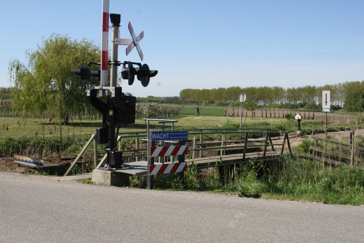

Het bruggetje in de SGB-lijn:
Reinier

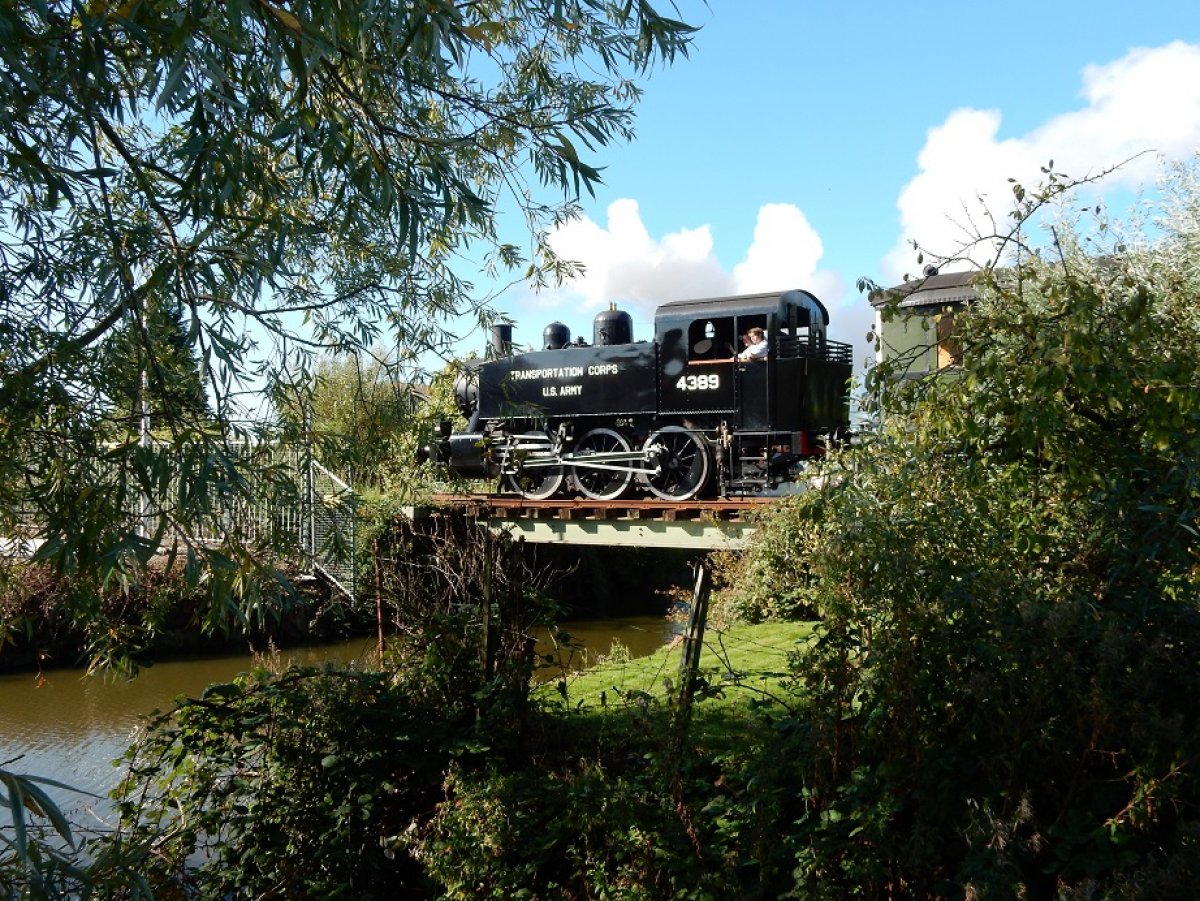

Om het compleet te maken, bruggetje en aansluiting in betere tijden :)

Och, wat zijn betere tijden? Nu is dat traject een fietspad waar ik wel eens gebruik van maak. Dat zijn pas betere tijden. ;)

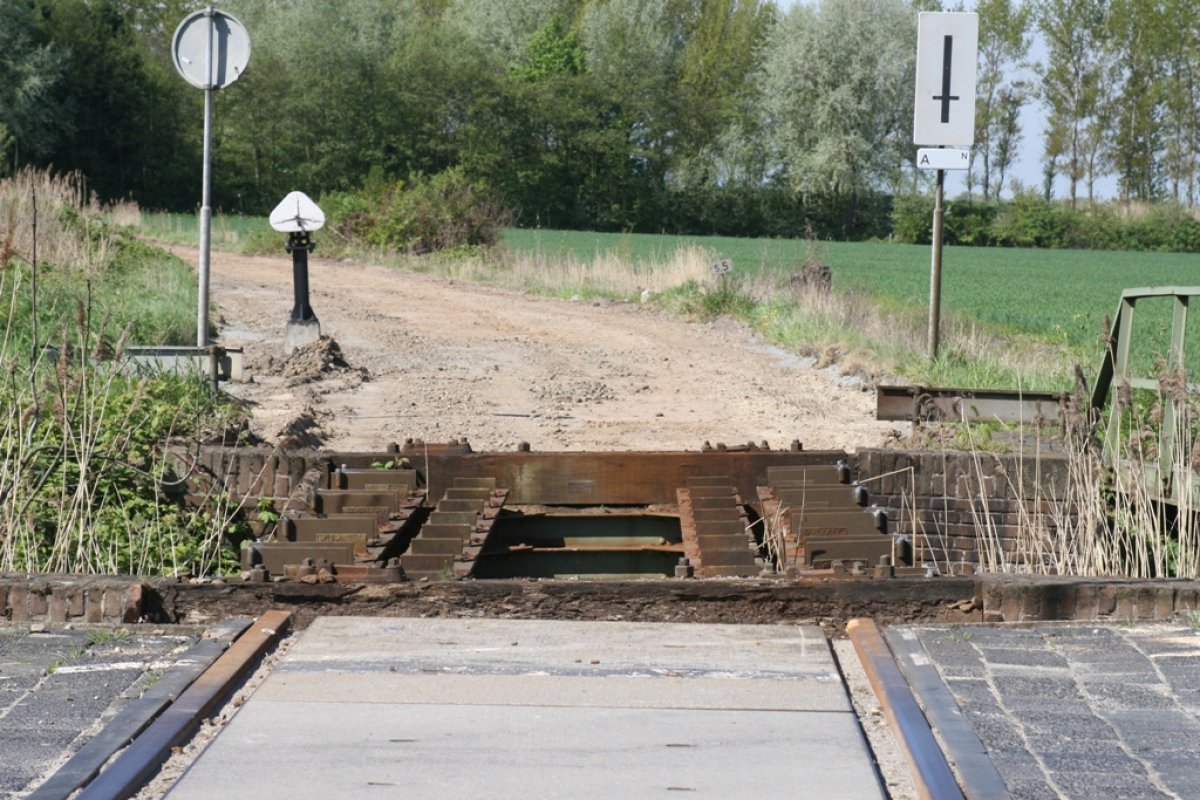

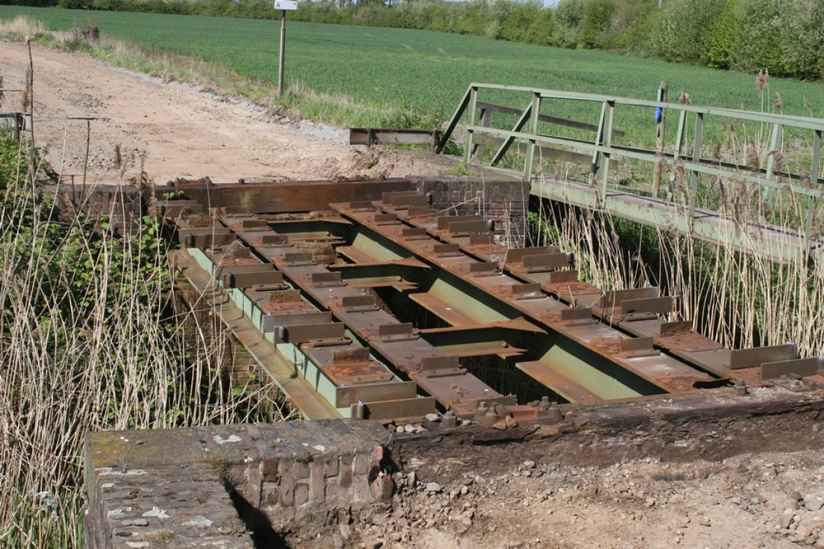

Van de landhoofden heb ik zo 1-2-3 geen foto's. Maar de brug is vergelijkbaar met die bij Eindewege en daarvan staan de landhoofden gedeeltelijk op de foto's van Sobat.

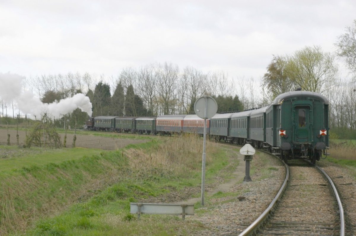

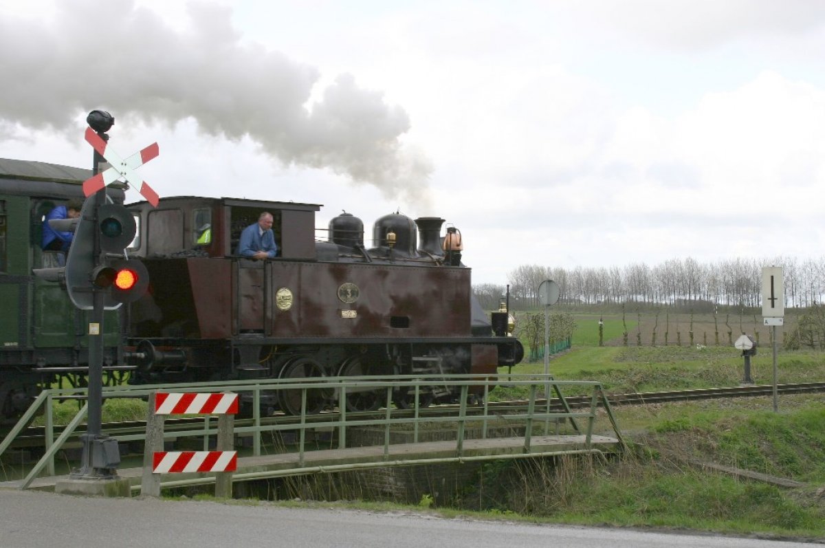

Die foto's van Sobat uit "betere tijden" zijn trouwens wel aardig. Dit was een rit waarmee de SGB honderden kinderen naar Sloe bracht voor de Nationale Boomfeestdag. Het 'laden' op Goes NS moest vlot gebeuren, maar helaas hadden sommige scholen besloten om ook de te planten bomen per trein mee te nemen, dus het had wat voeten in de aarde voordat alles en iedereen binnen was. Gelukkig had de SGB een hele vloot balkonwachten ingezet (waaronder ik) dus het lukte uiteindelijk wel.
Loc Bison had er moeite mee; niet op de hoofdlijn, dat ging vlotjes. De ellende begon op de kronkelige oude Sloelijn (vanaf het fotopunt), waar het aardig wat energie en vooral water kostte om de 9 bakken (SGB. SSN en Herik) door alle bogen te sleuren. Erg hard ging het toen niet meer, maar we zijn er gekomen.
