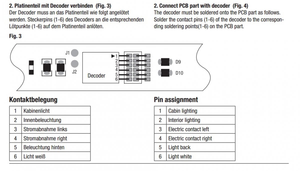

in een Brawa stuurstandrijtuig 65134 wil ik een DR80015 functiedecoder inbouwen. In de Brawa handleiding staat het volgende aansluitschema:
nu heb ik rood en zwart aangesloten op 3 en 4, geel op 5 en wit op 6. Dan blijven de groene en blauwe draad over op 1 en 2. Hiermee werkt het niet zoals ik wil, geen front/sluitseinen maar wel binnenverlichting. Gisteravond had ik de draden anders aangesloten (de volgorde weet ik niet meer) met als resultaat dat de binnenverlichting en cabineverlichting wisselend met de rijrichting werkten  :) wie heeft een idee hoe dit wel moet? Gezien een bericht1zu160 vermoed ik dat er iets is met de Brawa print.

In het diagram wordt de common/blauwe niet gebruikt. Die hou je dus over. De lampjes zitten dus of aan een van de railcontacten of de print maakt zelf een common. Laatste zou het mooiste zijn.
3/4 Moet inderdaad aan rood/zwart
Nu vind ik de benamingen "light back" en "light white" een beetje raar gekozen maar dat lijken me respectievelijk sluitseinen en frontseinen. Normaal gaat de witte draad naar de frontseinen maar aangezien het hier een stuurstand betreft (en die moet omgekeerd werken dan de loc) zou het dus hier:
5 wit
6 geel
En aangezien je nu nog maar één functieuitgang over hebt zul je moeten kiezen, deze gebruiken voor cabine verlichting of interieur verlichting (of beide tegelijk...)

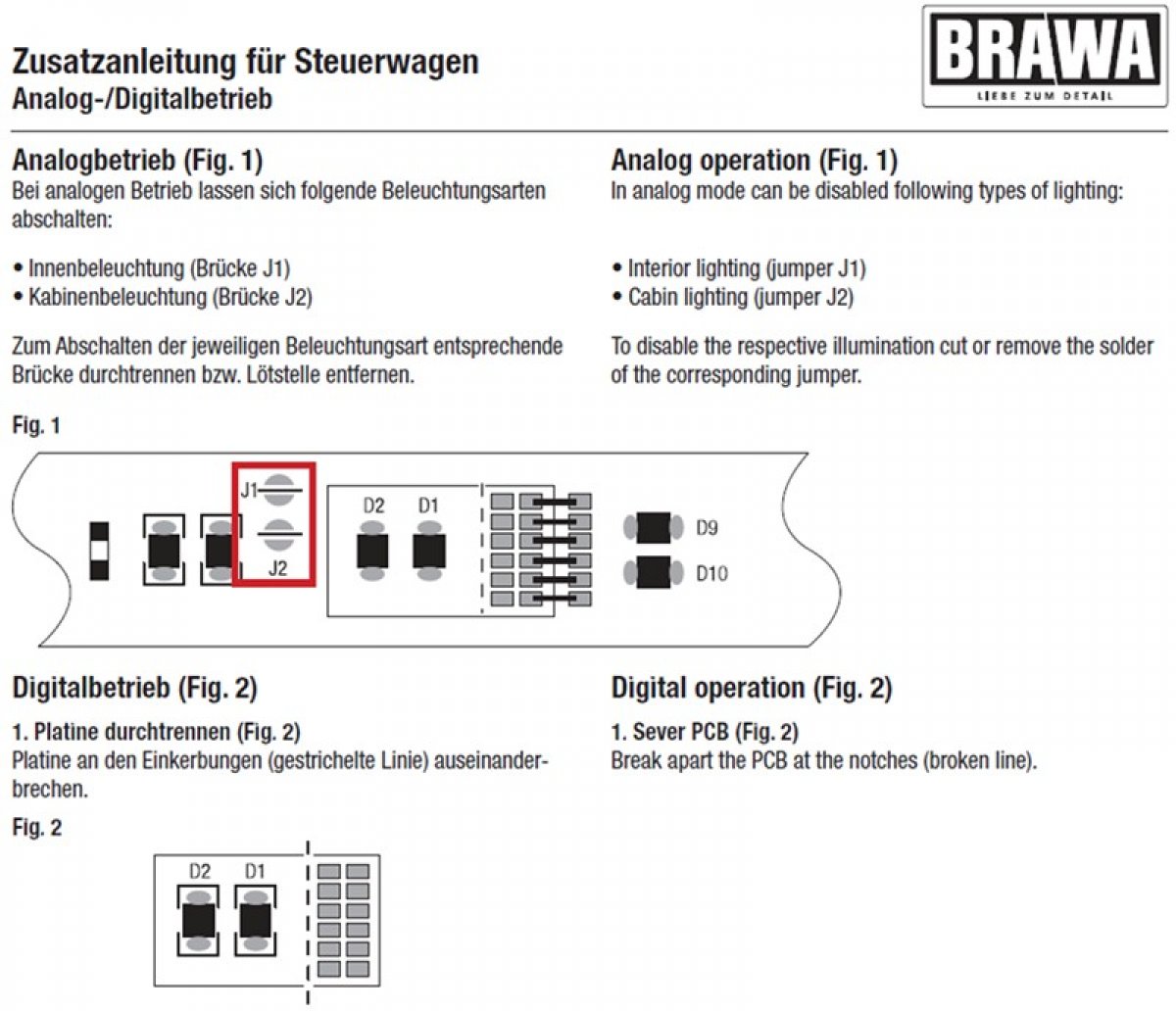

In de handleiding, waarvan je een deel plaatste bij de probleemmelding, wordt ook melding gemaakt van de twee "jumpers" J1 en J2, waarmee bij analoog rijden de binnenverlichting (via J1) en/of de cabineverlichting (via J2) uitgeschakeld kunnen worden:
Wanneer - ondanks dat je geen draadje hebt aangesloten voor de binnenverlichting - de binnenverlichting ook nu nog steeds constant brandt, lijkt het er op dat de contactpunten van deze "jumpers" rechtstreeks in verbinding met één van de rails staan, dus buiten de decoder om...
Kan het zijn dat deze "jumpers" verwijderd moeten worden voor digitaal rijden? (zie figuur 1)

Tussen de contacten 2 en 3 zie ik geen verbinding, de printplaat is duidelijk te zien tussen de contacten. Bij het testen sloot ik de groene draad aan op 1 waarmee het probleem verplaatst werd naar de binnenverlichting en de cabine verlichting uit bleef.
Aan de jumpers heb ik niks gedaan, zoals ik de handleiding lees begreep ik dat daar voor digitaal niets aan veranderd moest worden.
