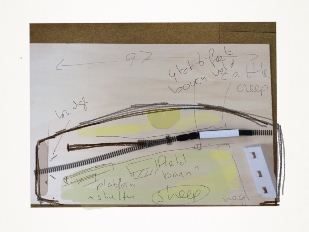

Voor een nieuw smalspoorproject wil ik een gebogen achtergrond maken zodat er geen rechte hoek in komt. De minimale straal is 10cm. Voor het idee een schets:
De hoeken in de achterwand zijn hier scherper dan dat ze straks moeten worden. Het het is ten slotte een schets.
Ik ben op zoek naar geschikt materiaal. Ik heb ergens gelezen dat mdf van 2 of 3mm flexibel genoeg is. Dat zou dus een mogelijkheid zijn. Heeft iemand daar ervaring mee? Of een tip voor ander materiaal?
