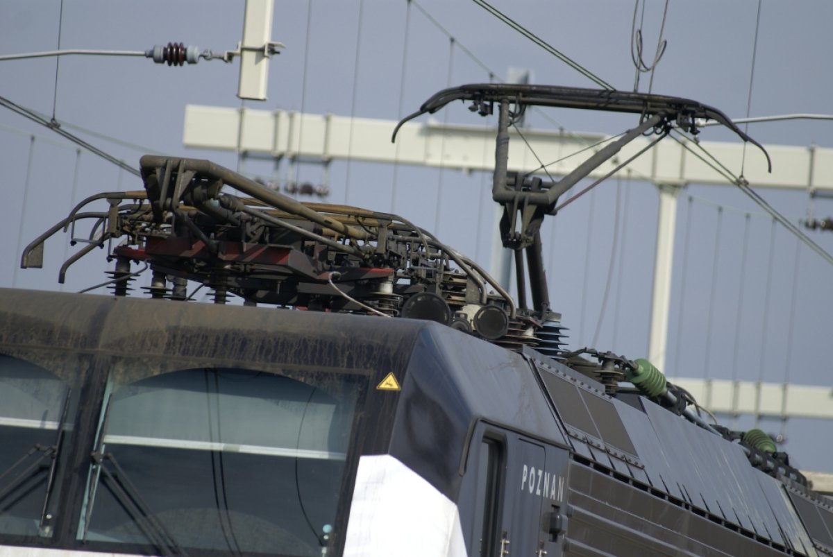

Ik heb vorig jaar de E189-213 in van ERS Railways in Oldenzaal geplaat.
©Rino Voogd
©Rino Voogd
[img ]https://images.beneluxspoor.net/bnls/DSC07730_BNLS.jpg[/img]
©Rino Voogd
©Rino Voogd
©Rino Voogd

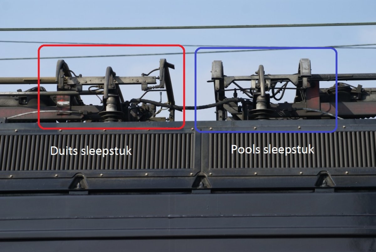

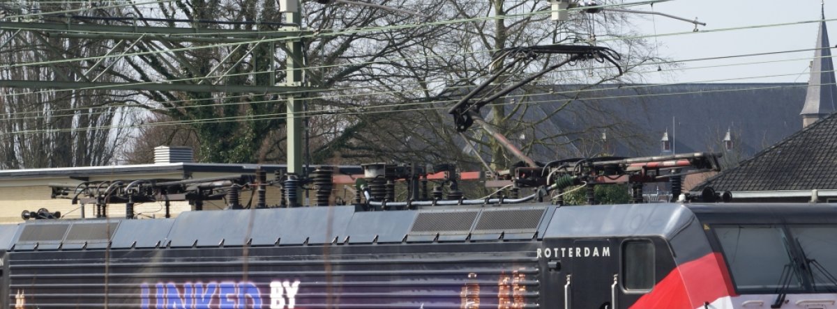

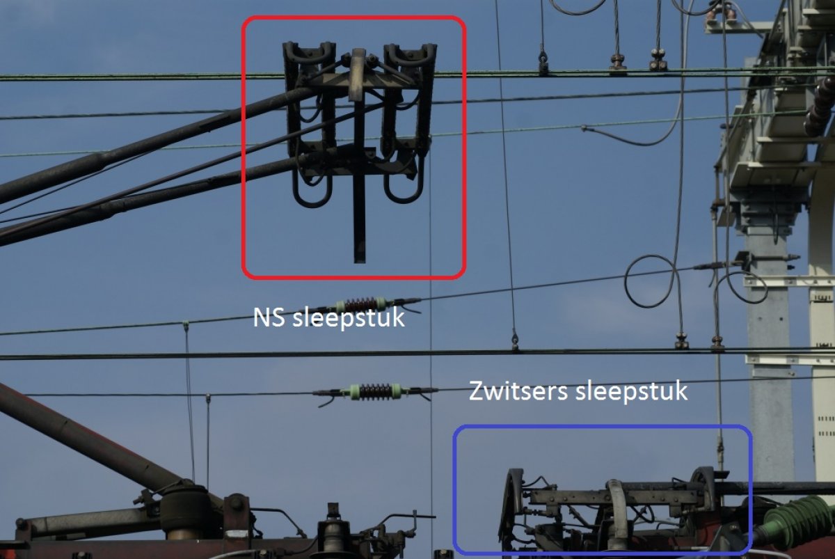

Zoals je ziet zijn de buitenste sleepstukken gelijk, maar de binnenste sleepstukken zijn verschillend.

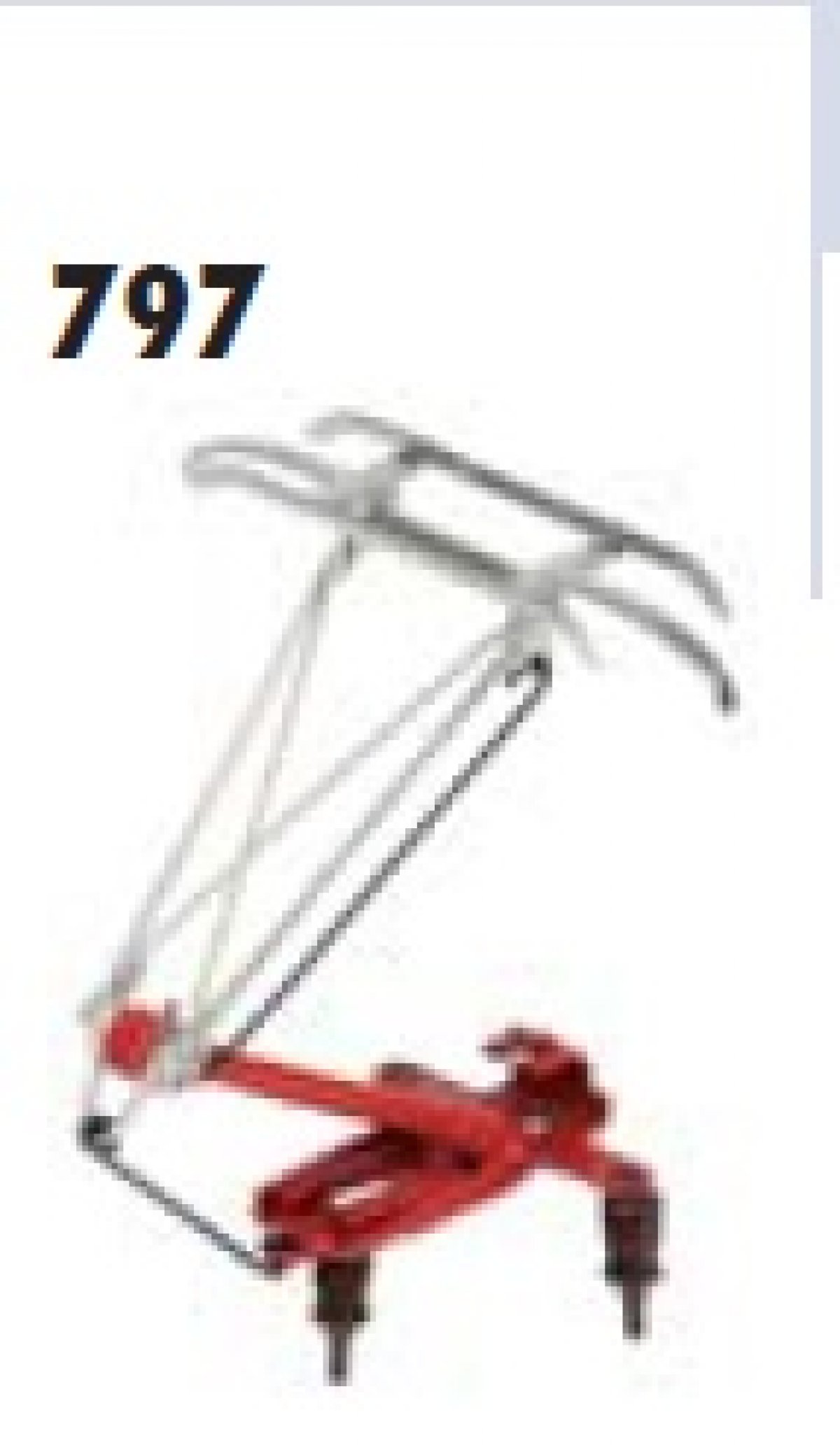

Het Sommerfeldt setje voor Piko klopt niet voor "De Vincent" wat jij nodig hebt is 4X No 797 en 1x sleepstuk 829 en 1x NS sleepstuk uit de Piko set voor de binnenste 2 pano's
© Sommerfeldt
Deze dus, los te bestellen bij Sommerfeldt
Maak er wat moois van

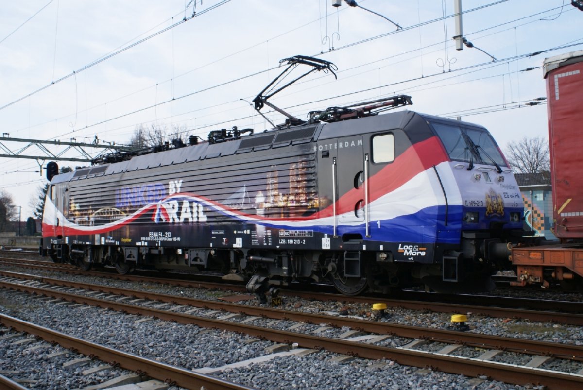

©Rino Voogd
Dat valt reuze mee. Achterste lok Roco voorste lok Marklin met Sommerfeldt pano's
Uitgaande van mijn eigen foto's was ik in de veronderstelling dat de buitenste sleepstukken gelijk waren dit is bij nader inzien niet zo, met dank aan Jeronimos.

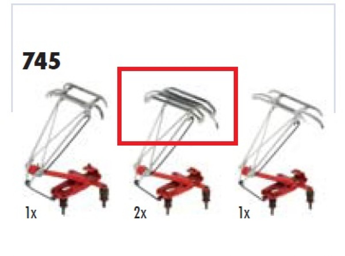

Is de Sommerfeldt Piko set toch weer interessant. Buitenste sleepstukken Zwitsers (kort) en Duits (lang) kloppen , een van de  NS sleepstukken moet dan worden vervangen door een duits sleepstuk van een 797
Bron: Sommerfeldt

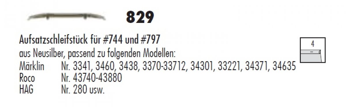

Deze vul je aan met 829
Bron: Sommerfeldt
Zodat de slijtstukken breder worden. (Zie foto)
Ik hoop dat het wat duidelijker is nu
