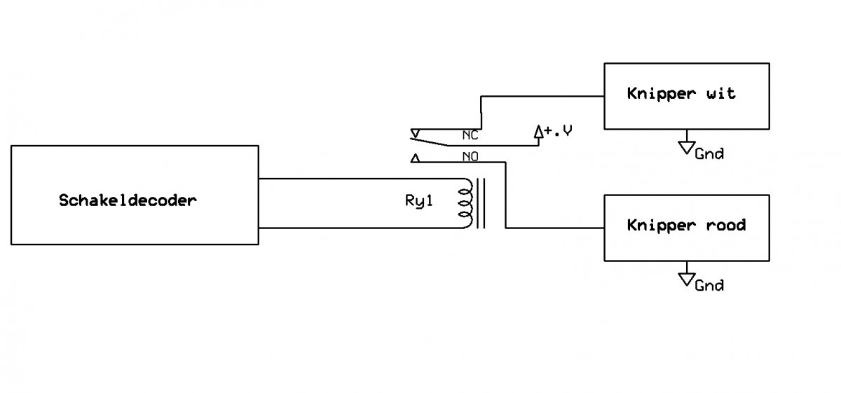

Aangepast schema, met potmeters;
Voor een Aki is 1 potmeter volgens mij genoeg.

Het werkt, voorlopig nog even met de zwaarde  22kohm weerstanden, het potmetertje was een oud exemplaar  en wellicht niet goed meer, ga daar later nog wel eens verder mee stoeien.
Maar nu wil ik de uitdaging nog wat groter maken, zit mijn hoofd er over te breken hoe ik dit aan moet sluiten, veel schemaatjes getekend, maar ik zie het denk ik te ingewikkeld en wie weet is er een veel eenvoudige oplossing die hier iemand weet?
Wil nu dus de overweg digitaal laten schakelen, heb hiervoor een gewone schakel decoder  en kan hier vrij makkelijk de schakeling van het wit knipperlicht, naar het rode knipplicht maken, maar nu komt het probleem, dit is maar een zijde die dan knippert  en de rode lampen branden om en om.  Heb toen een 12 volt relais genomen  zodat ik beide lampen ( totaal 4 lampen) gelijktijdig kon schakelen, en had even simpel gedacht dat ik dit relais dan via de decoder kan laten schakelen ... dus wit aan, decoder schakelt en geeft signaal naar relais en dan zouden de beide rode lampen moeten gaan knipperen.
Tot zover hoop ik dat het nog te volgen is. Maar nu komt het probleem, via de decoder schakel ik het signaal, wat van eerder omschreven knipperlicht automaat komt  en ja, daar kun je dus helaas geen relais mee schakelen, dat had ik even over het hoofd gezien.
Er zal vast wel een mogelijkheid zijn om dit op te lossen zodat het geheel digitaal kan schakelen, maar ik zie het op het moment even niet.
Heeft iemand een idee??
Gr Piet

Nog even ter aanvulling, het betreft dus 2 stuks AKI ( niet die van Busch, vermoedt dat het Henckens is ) per paal zitten er 4 rode lampen en 2 witte op, maar dit maakt verder niets uit voor de bedrading. De paal heeft een gemeenschappelijke + en  2 draden voor om en om rood en 1 draad voor de witte lamp.

... via de decoder schakel ik het signaal, wat van eerder omschreven knipperlicht automaat komt  en ja, daar kun je dus helaas geen relais mee schakelen...
Ik begrijp nog niet helemaal wat je precies wil, maar met de knipperautomaat kun je ook een relais schakelen, tussen de collector van T1 en de + (dus  in plaats van, of parallel over de lamp en de 470 ohm weerstand en met nog een vrijloopdiode over de relaisspoel).

Maar de puls is maar 3 v vor led en een Omron relais is minimaal 12 volt , maar denk dat ik er uit ben, heb een schema gevonden , dat ga ik vanavond eens proberen, denk dat dit de simpele oplossing is, die ik gisteren door alle ingewikkelde ideeën even over het hoofd heb gezien.

... schema gevonden.
Hoe ziet dat er uit?
Er zijn overigens ook wel 5 V relais, die doen het op 3 V ook wel.

Laat eens zien...dat schema ;).

De knipperschakeling van Busch werkt op 12 tot 16 volt. De voorschakelweerstanden van 470 ohm voorkomen dat de stroom te hoog wordt. Voorschakelweerstand plus led kan je dus door een relais vervangen.
Alleen snap ik niet goed wat Piet daarmee wil. Alle lampen door de schakeling laten knipperen?

Daar was ik ook benieuwd naar Henk. Volgens mij kan hij het geheel beter voor een paar euro vervangen door een MARDEC. Kan hij er gelijk nog een boel andere dingen mee schakelen ;).

Ik kan me voorstellen dat je de lampen bij een overweg snel rood of langzaam wit wil laten knipperen, afhankelijk van of een blok bezet is of niet. Dat zou kunnen met een schakeldecoder, een relais en 2 knipperautomaten, je moet dan wel de gemeenschappelijke + voor rood en wit onderbreken.
Als principeschema:
« Laatst bewerkt op: 13 October 2016, 12:20:35 door 72sonett »
