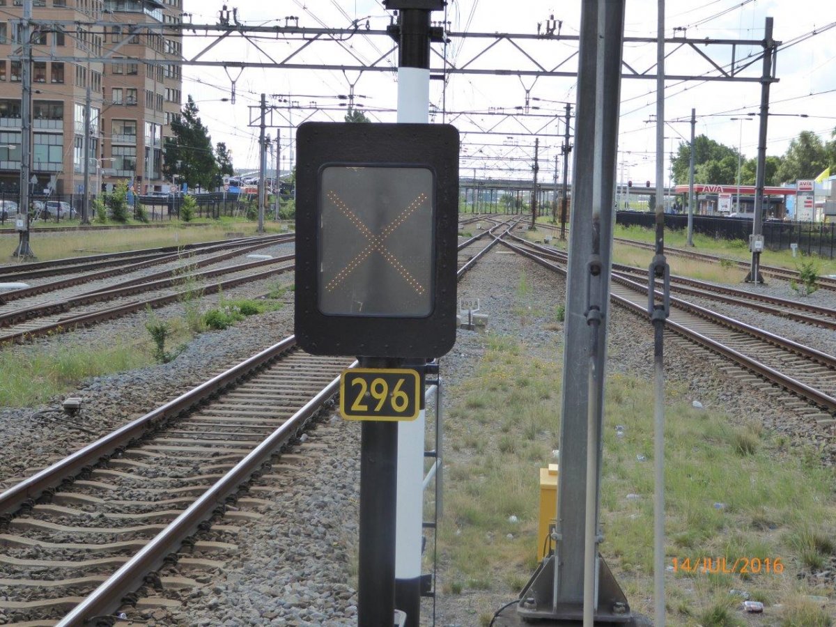

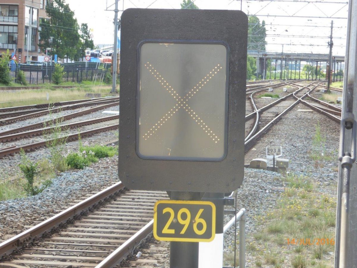

Ik neem aan dat je de X- en G-seinen bedoelt? Dat zijn lichtbakken van een speciale soort, n.l. kortelichtgeleidingsseinen. In deze bakken zitten een (X of G) of twee (X en G) 50W-halogeenlampen die via korte glasvezels het beeld tonen. Het zijn de enige lichtbakken in Nederland die zijn voorzien van lampstroomcontrole, vandaar ook de opbouw met de halogeenlampen en niet - zoals in de tijd dat de bakken geplaatst werden gebruikelijk was - gewone lampjes, die rechtstreeks schijnen. De bakken zijn qua uiterlijk vergelijkbaar met de moderne led-matrixsignaalgevers.

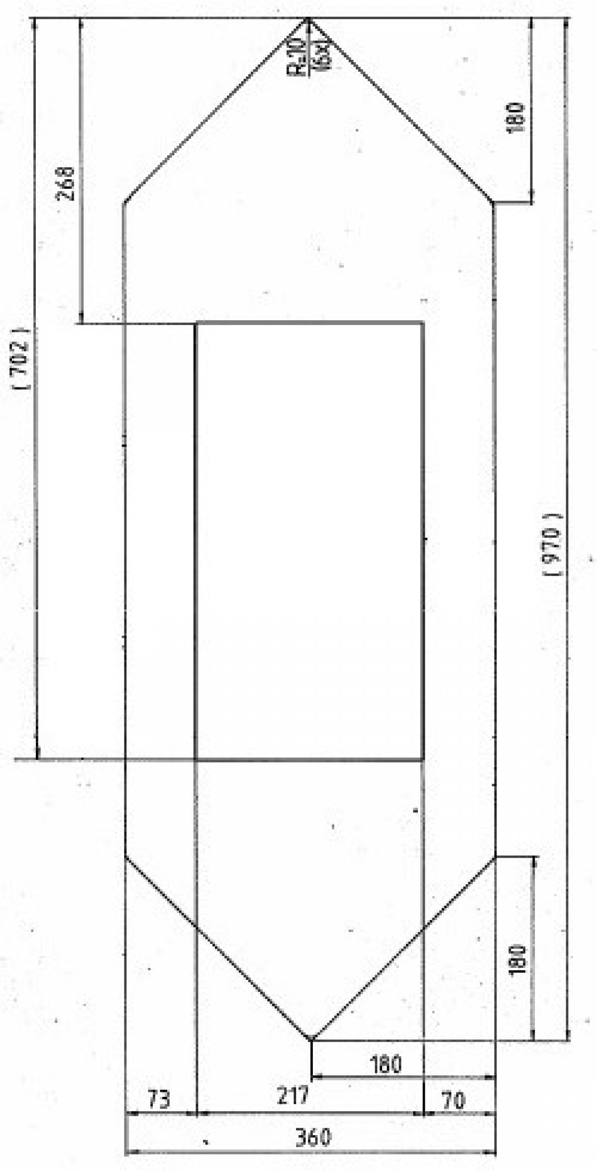

Hallo Conner,
Dit zijn de maten van de WIBR Achtergrondplaat:
Groetjes,
Bert

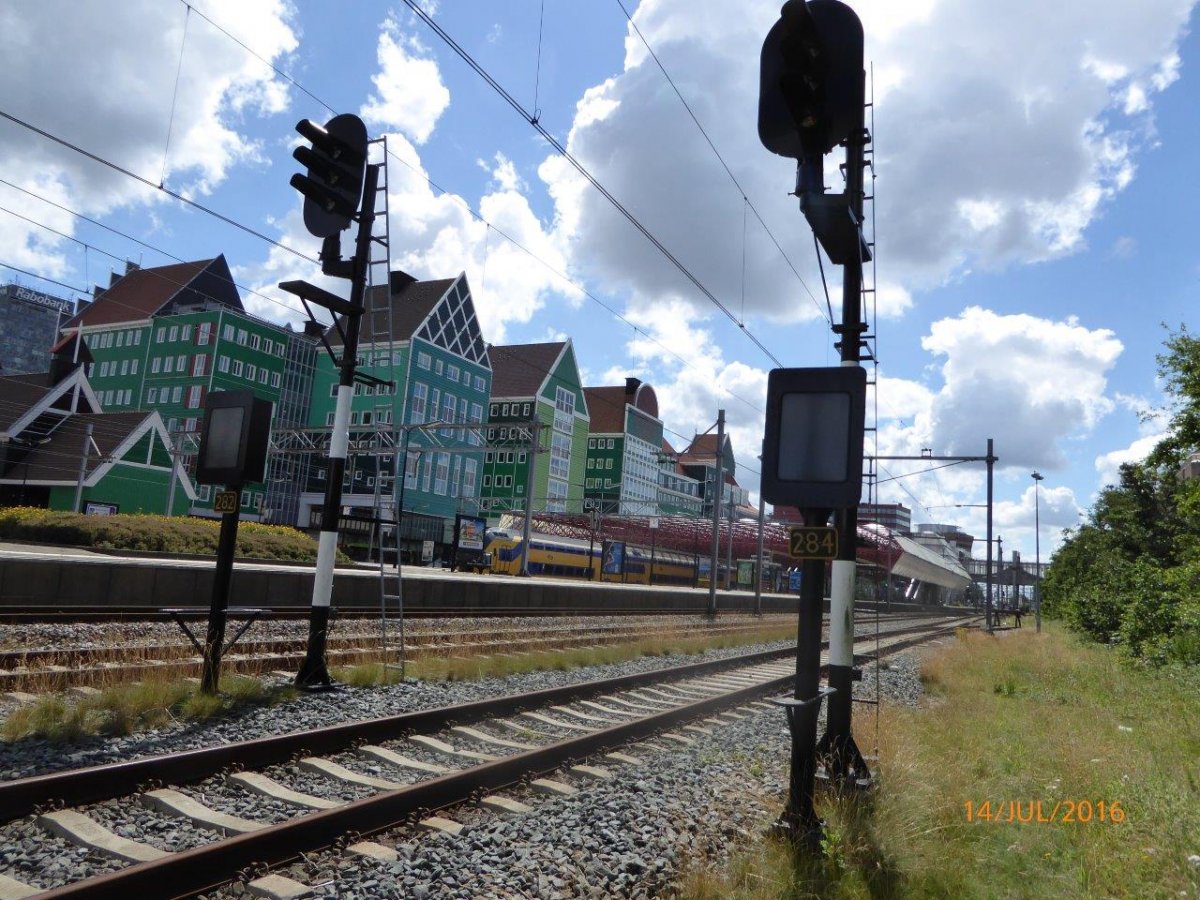

Een WIBR is geen tunnelsein, dat is een WaarschuwingsInstallatie op BRuggen. Hier wat foto's van een X- en een G-bak in Zaandam. De X/G-bakken hebben hetzelfde formaat.

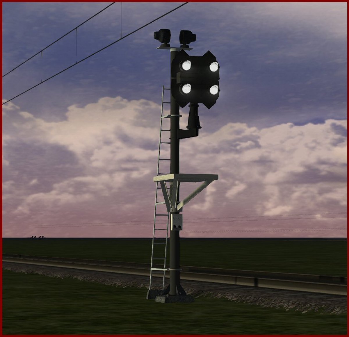

ps ik had al een versie van een Wibr sein gebouwd zoals op de volgende screen is te zien.
