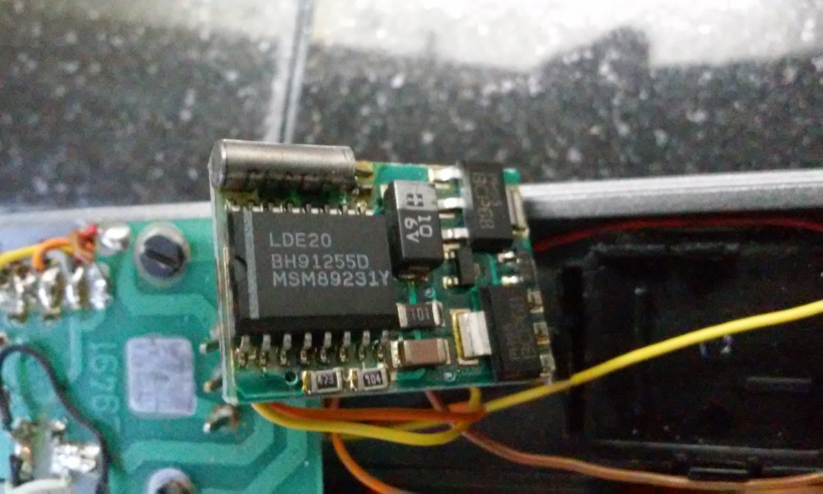

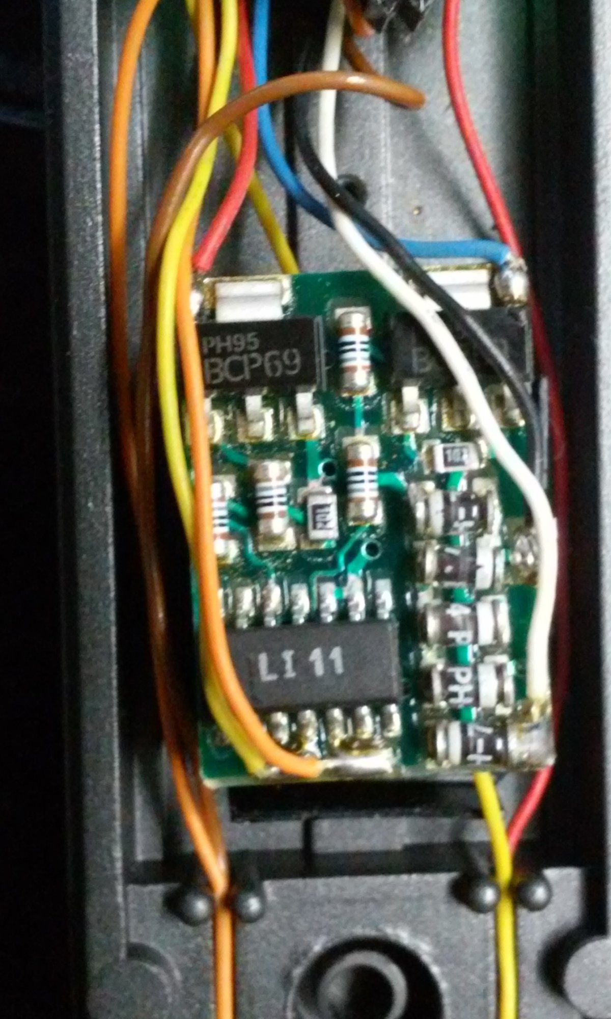

Na openen van de loc kom ik deze decoder tegen:
Er zitten 6 draden op de decoder:

Lijkt me een behoorlijk oude Lenz-decoder.
Edit: zojuist even gecontroleerd en mijn vermoeden klopt, dit is een Lenz LDE-20.
Dat is een steenoude Lenz-decoder.

Volgens ff zoeken op "decoder MSM89231Y" een:
Arnold-Decoder van Lenz.
http://www.drehscheibe-online.de/foren/read.php?10,6241186,6243342

Lenz le100, een van de eerste. Werkt niet met moderne richting verandering signalen, en alleen via registers te programmeren

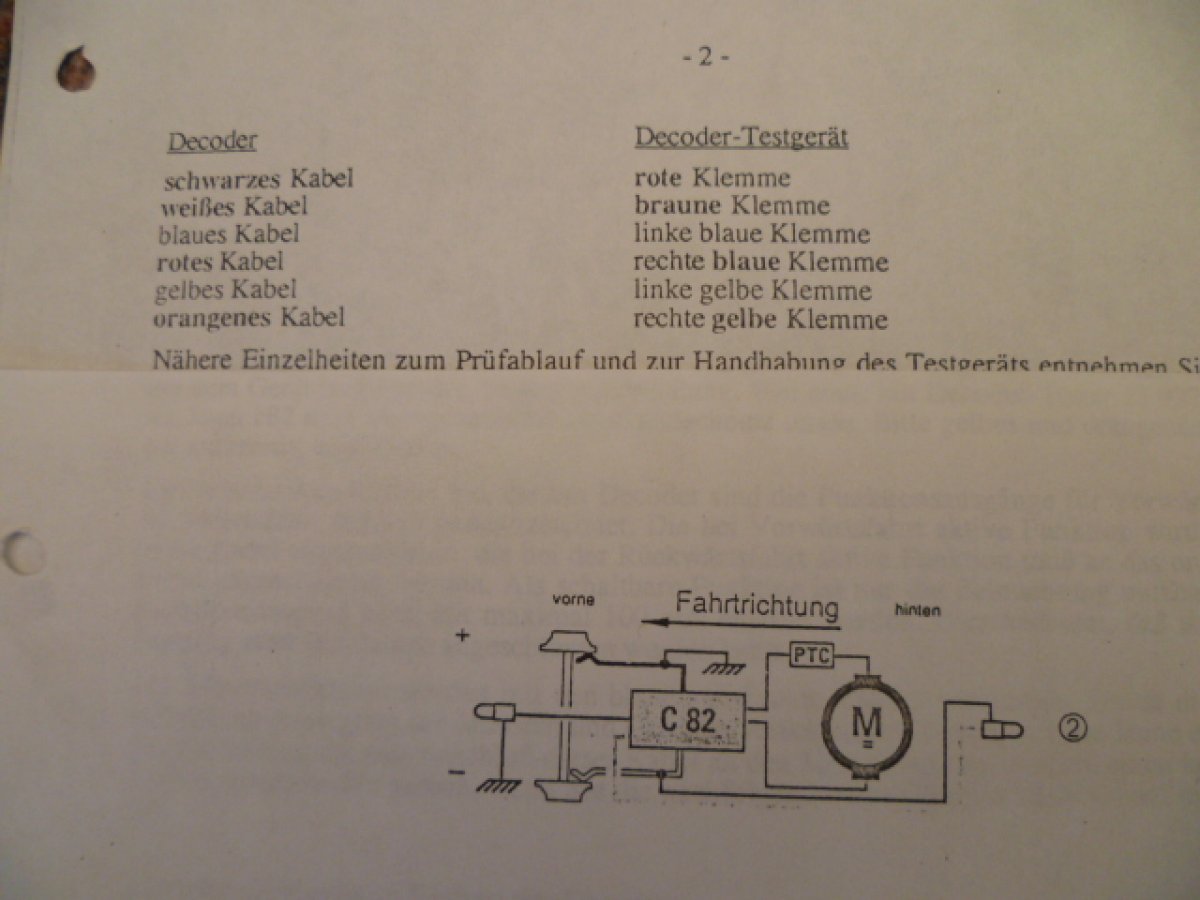

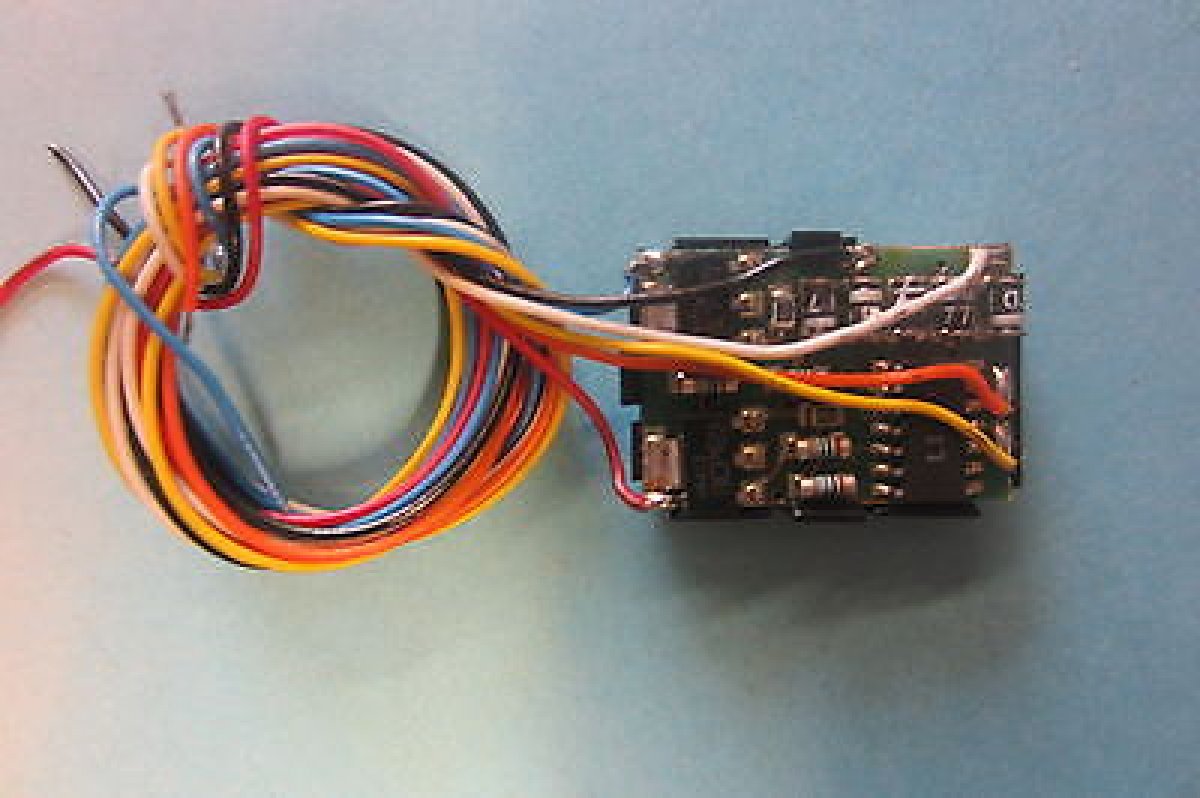

Het is zeer waarschijnlijk de c82 van marklin die samen werking met Lenz gemaakt is.
zie foto de draad kleuren komen overeen.Zie foto met schema.
Groeten Jo

Bedankt voor jullie reacties. Het lijkt inderdaad een marklin 6082 / C82 decoder te zijn.
