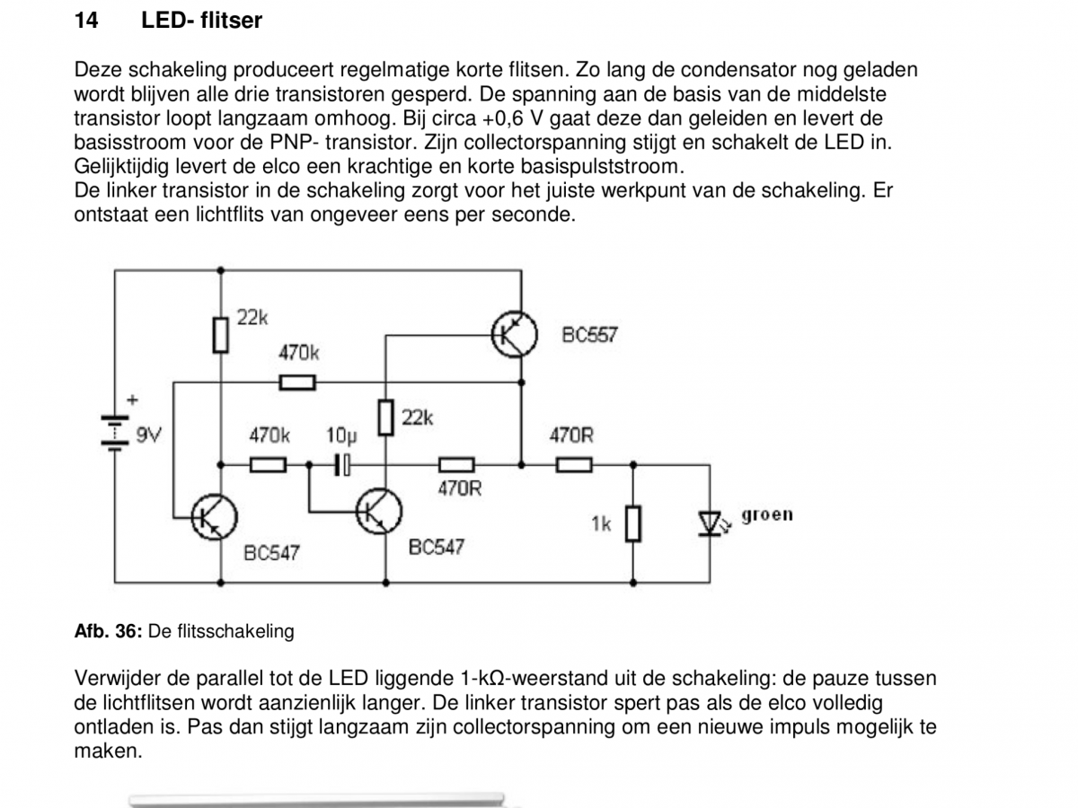

Beste medespoorders,
Voor mijn baan heb ik vanuit een schema een printje gemaakt waarmee ik een smd led kan laten flitsen. Dit heb ik gebouwd op basis van onderstaand schema waarbij ik de 1K weerstand heb laten vervallen om de tijd tussen het flitsen te verkorten.
Probleem is dat eea werkt op 5v (vanuit mijn labvoeding). De stroom onder mijn baan is gemeten 12.8v. Weerstand er tussen werkt niet want dan flitst hij niet meer.
Heeft iemand een simpele oplossing hoe ik de 12.8v terug kan brengen naar een stabiele 5v?
Ik zeg er bij dat geen electronica achtergrond heb dus graag in simpele bewoordingen😄
Alvast bedankt voor jullie hulp.

Re: Verlagen voeding van 12.8v naar 5v
« Reactie #1 Gepost op: 08 October 2016, 09:43:32 »
Je zou deze schakeling kunnen gebruiken: https://www.circuitsonline.net/schakelingen/30/voedingen/78xx-voeding.html
Links kan je het e.e.a. weglaten. Wat je weg kan laten hangt er vanaf wat voor soort spanning je onder de baan hebt zitten.
Een andere simpele oplossing: koop een USB lader, daar komt 5V uit.
In het schema wat je laat zien staat een batterij van 9V getekend. Waarom wil je dan met 5V voeden?
« Reactie #4 Gepost op: 08 October 2016, 10:02:41 »
Ik ben halfwetende, maar zou de schakeling ook niet bij 12 volt werken? Moet de 470 ohm voorschakelaeerstand misschien wat worden verhoogd, maar verder zie ik niks dat persé 9 volt of lager nodig maakt.
Inderdaad is het wel handig om te weten wat voor spanning er precies onder de baan zit. Deze schakeling wil een gestabiliseerde gelijkspanning.

« Reactie #5 Gepost op: 08 October 2016, 10:57:50 »
Henk, je hebt gelijk. Ik had het schema nog niet zo goed bekeken, maar dit moet ook wel werken op 12V, mits dat een afgevlakte gelijkspanning is. Ik zou dan inderdaad de rechtse 470R vervangen door 1k of zoiets.
« Reactie #6 Gepost op: 08 October 2016, 11:58:09 »
Beste Henk,
Momenteel zit eea aangesloten op mijn labvoeding en nog niet op de baan.  Het schema geeft idd een 9v voeding aan. Maar het flitseffect werkt het beste op 5 volt en niet op 9 volt. De transformator geeft precies 12.8v af dus dat is waar ik uiteindelijk naar toe moet.
De DC DC converter heb ik hier al eens eerder besproken gezien. Is wellicht ook een optie omdat deze nauwkeurig in te stellen is.
Alvast iedereen bedankt voor de feedback!

« Reactie #7 Gepost op: 08 October 2016, 12:07:20 »
De transformator geeft precies 12.8v af....
Maar wat is dat voor spanning? Wisselspanning, onafgevlakte gelijkspanning of afgevlakte gelijkspanning?
« Reactie #8 Gepost op: 08 October 2016, 12:10:31 »
Beste Klaas en Henk,
In ieder geval een idee om te proberen. Ga ik eerst doen voordat ik de stepdown converter ga bestellen.
Nogmaals bedankt,
Hans

« Reactie #9 Gepost op: 08 October 2016, 12:25:17 »
Het betreft hier een middel gelijkrichter en condensator afgevlakte gelijkspanning.
« Reactie #10 Gepost op: 08 October 2016, 13:09:23 »
Zojuist de 470r vervangen door 1k.  Helaas is dit niet de oplossing. Alleen minder licht en geen k
Flitseffect meer  Misschien moet er ook nog iets gedaan worden met de condensator. Deze is nu 10u

Re: Verlagen voeding van 12,8 V naar 5 V
« Reactie #11 Gepost op: 08 October 2016, 14:15:28 »
... simpele oplossing hoe ik de 12,8 V terug kan brengen naar een stabiele 5 V?
Wat Klaas Z. schrijft, met een 7805 en twee condensatortjes ben je klaar. De gelijkrichter en afvlakelco zitten al in je 'transformator'.

Beste mensen,
Het probleem is inmiddels opgelost middels een 7805. Hierdoor komt er een constante stroomtoevoer van 5v waardoor het flitsen perfect blijft werken.
Een ieder bedankt voor zijn bijdrage!
Dit draadje kan gesloten worden.
