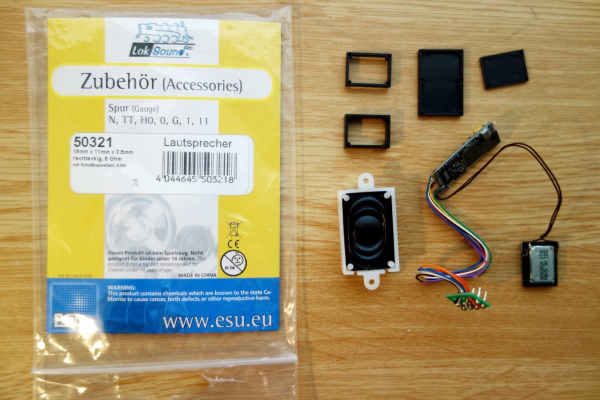

Eerst maar even de gebruikte onderdelen:
- Decoder: Esu Loksound Micro v4.0 - 56899
- Luidspreker: Esu 50321 15x11x3,5 mm
- Soundfile: 56487-LSV4.0-Diesel-Class08_NS500-V1-R1
Deze dus:

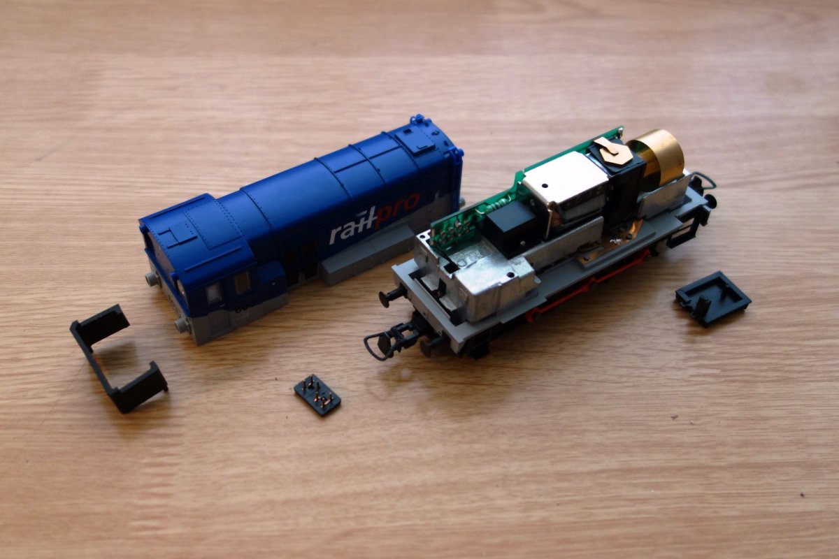

En de Hippel 603 uit gedemonteerd.
In de handleiding staat precies hoe dat moet:

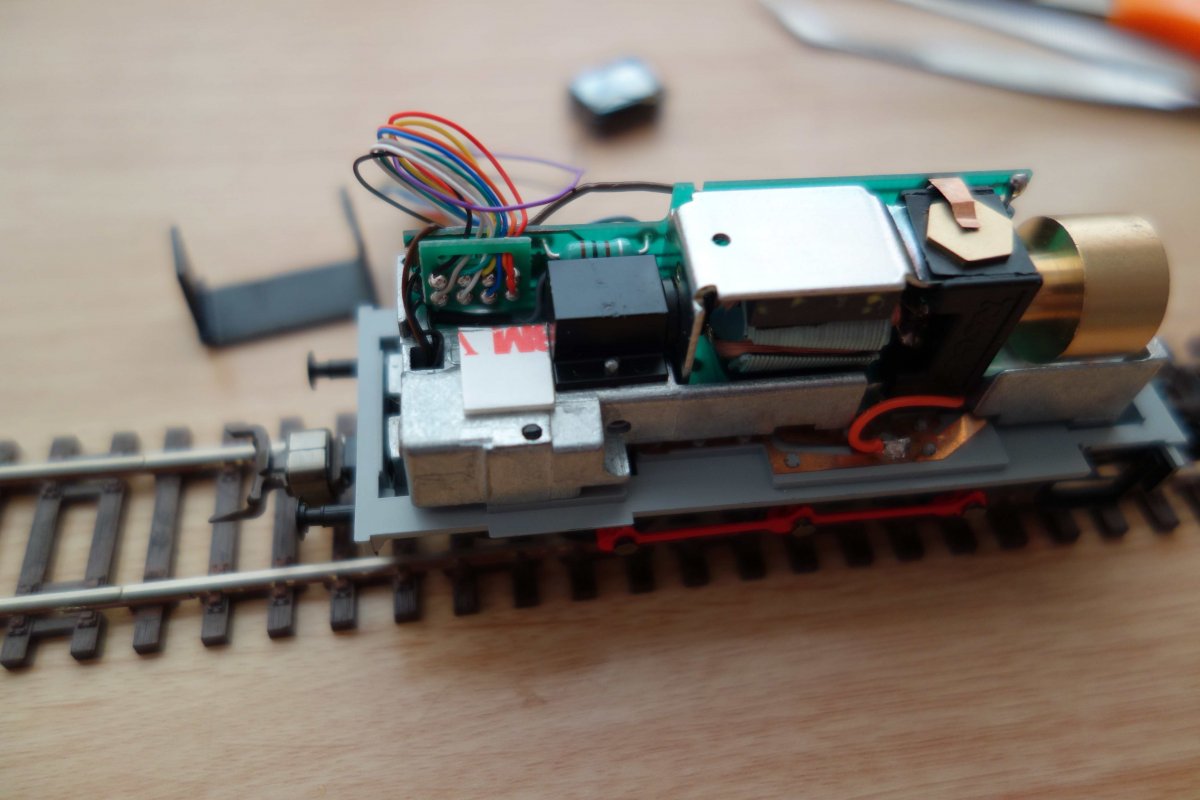

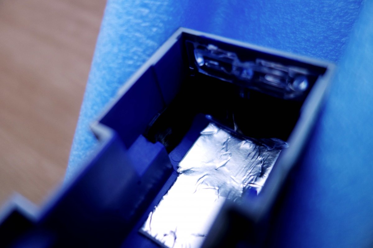

In da kap een stukje aluminiumfolie geplakt met dubbelzijdig tape. De decoder komt onder de kap te zitten en om schade door warmte te voorkomen... Voorkomen ie beter dan smelten...

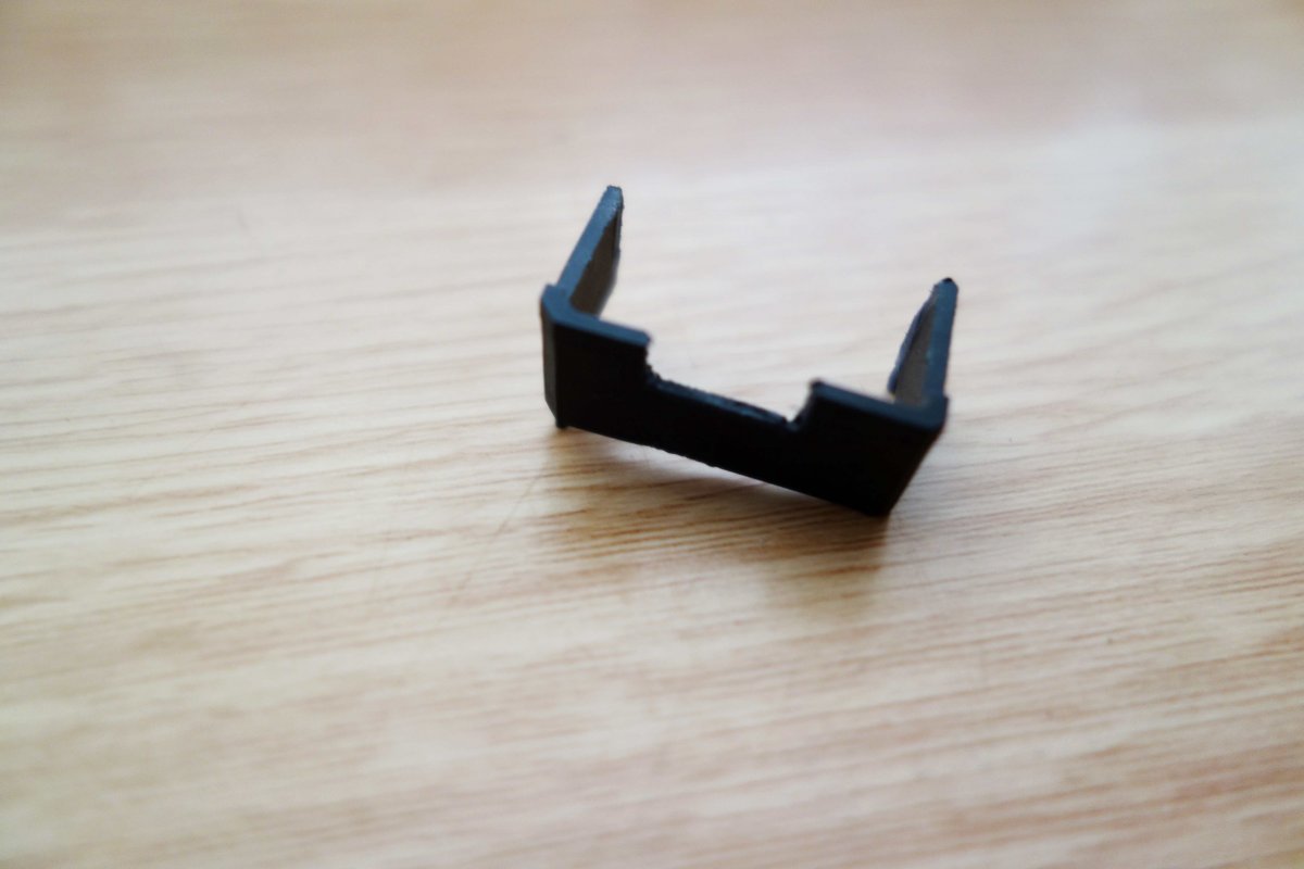

Het enige onderdeel wat ik heb aangepast is het zwarte plasticje wat achter de ramen zit. Om met de draden een draai te kunnen maken heb ik daar aan de bovenkant ongeveer 3 x 9mm uitgevijld. Aan de buitenkant zie je daar niks van, dat zitten de ramen.
En aan de uiteinden de hoekjes er afgehaald zodat de raampjes open zijn.

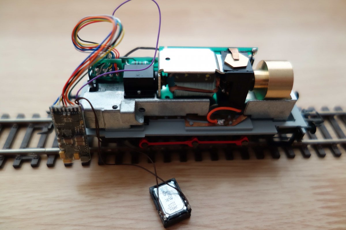

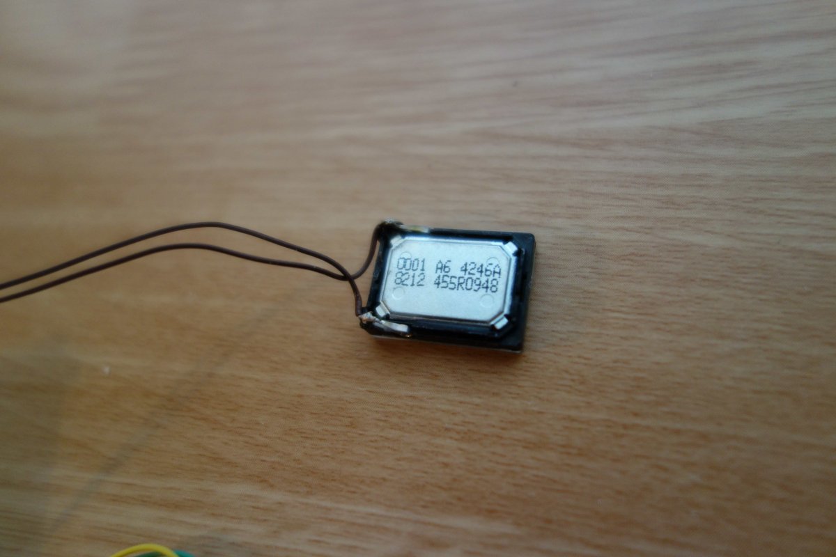

De oude luidspreker los gesoldeerd en de nieuwe weer vast gesoldeerd.
Ik heb het middelste klankkastje met afdekplaatske gebruikt. Meer kan je niet kwijt.

Decoder er in:
Dubbelzijdig tape voor de luidspreker:

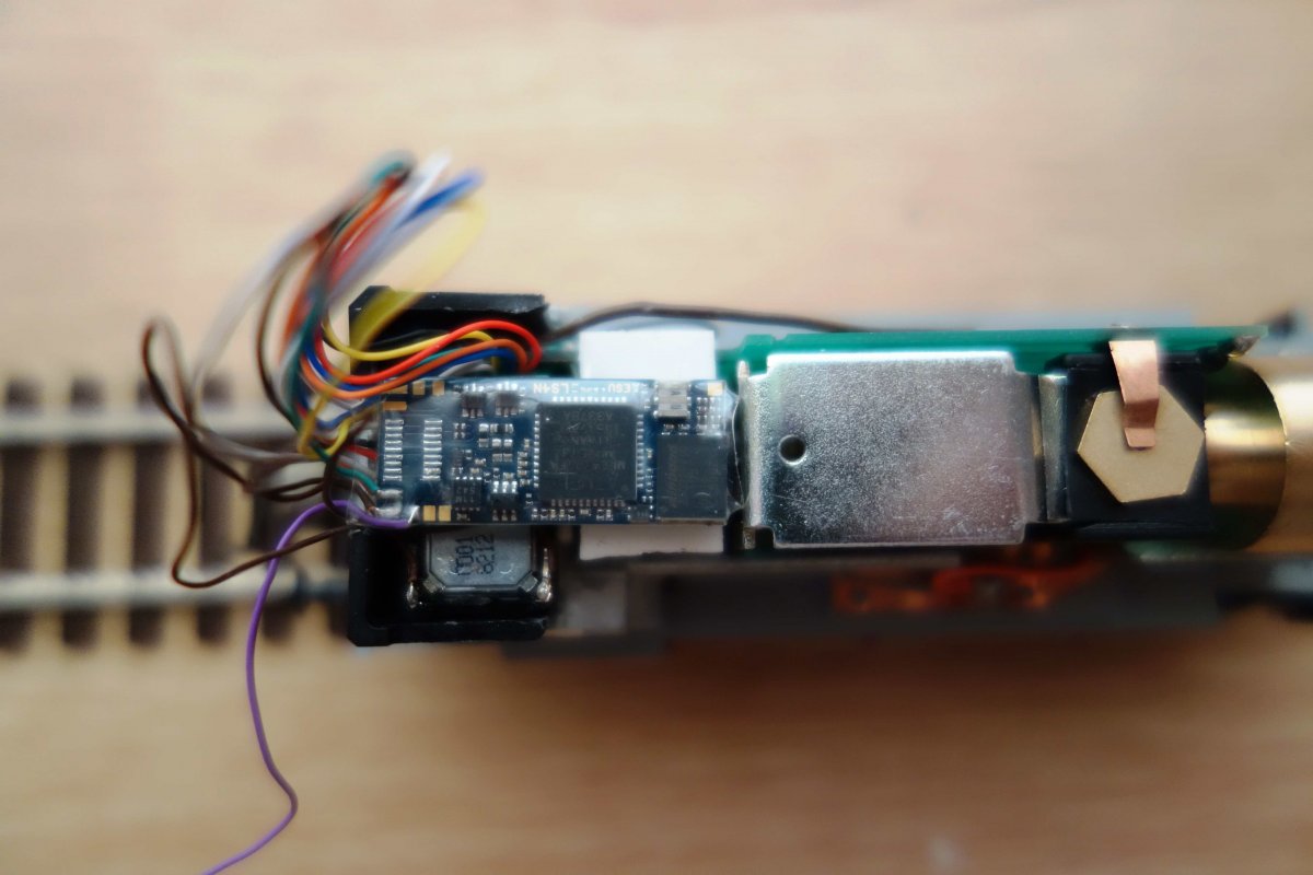

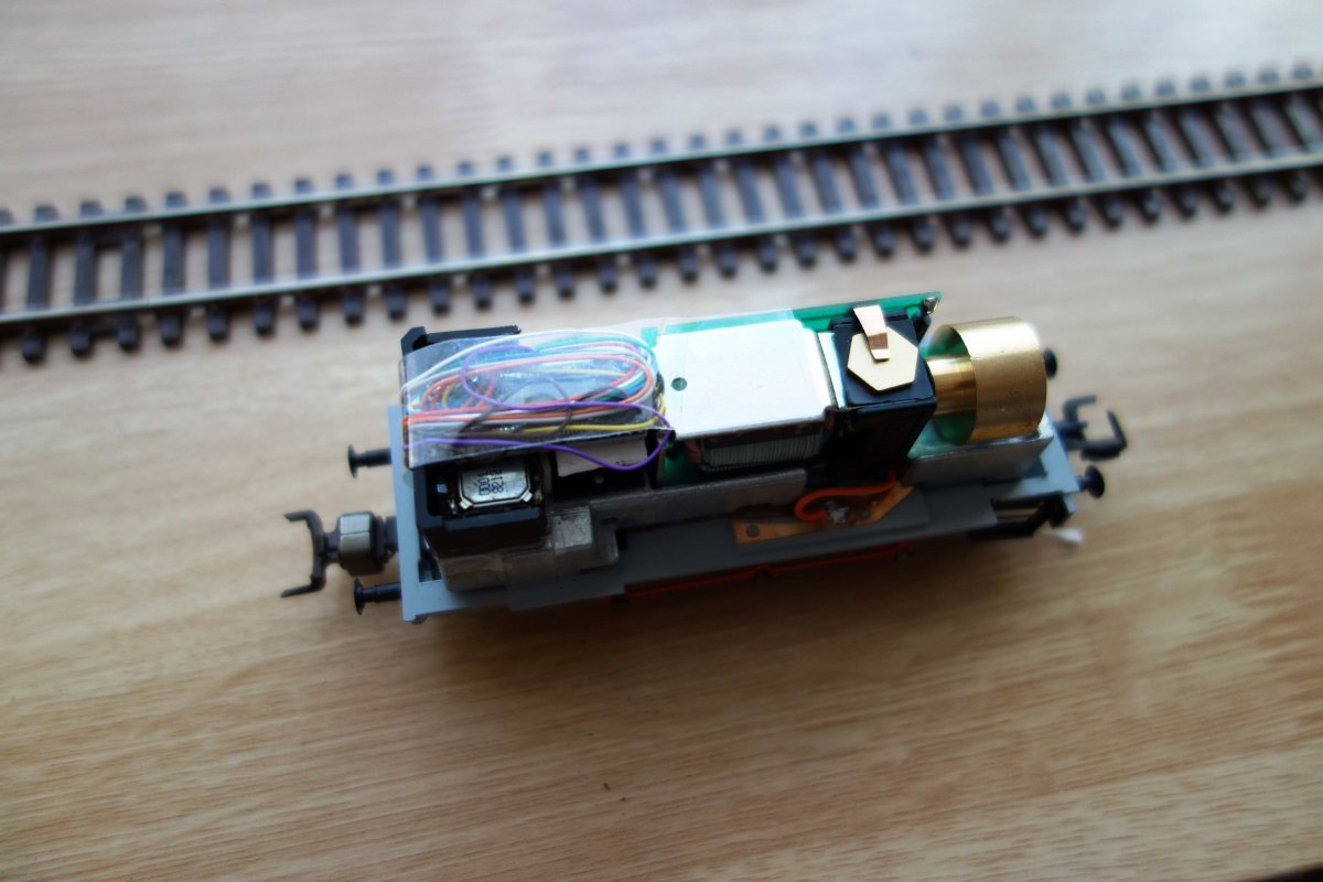

Luidspreker plaatsen en decoder met dubbelzijdig plakband op de beschermkap van de aandrijving plaatsen:
Dan de draden fatsoeneren en een plakbandje er overheen:

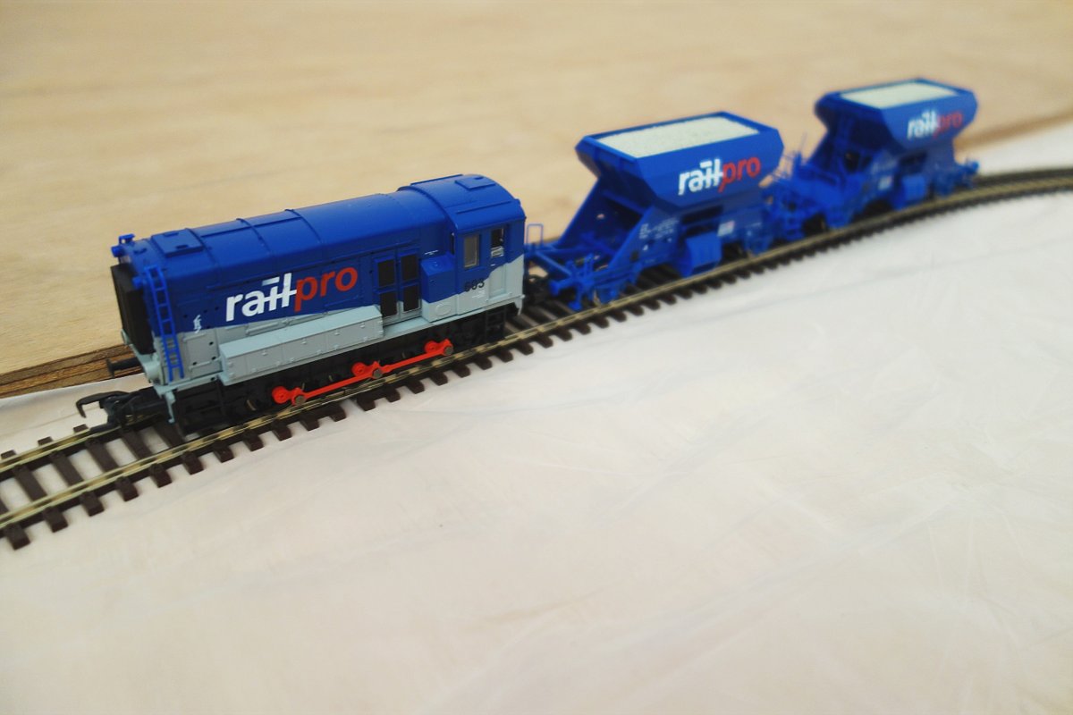

En de baan op:
Ik heb de loc ingereden volgens voorschrift: kwartier vooruit en een kwartier achteruit.
Geen probleem. De decoder wordt wel handwarm maar niet heet.
En bij overbelasting zou die moeten 'afslaan'. Ook met wagons erachter gaat het goed. En met een Hippel rij je geen 100 km/u en ook heen uren achter elkaar.
