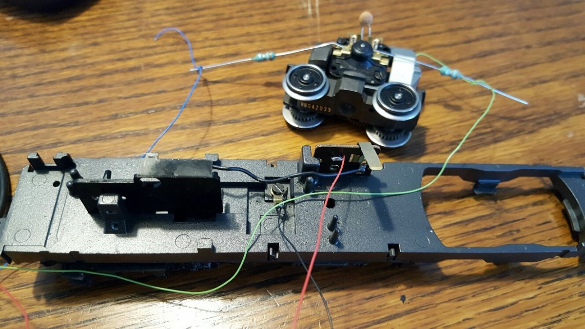

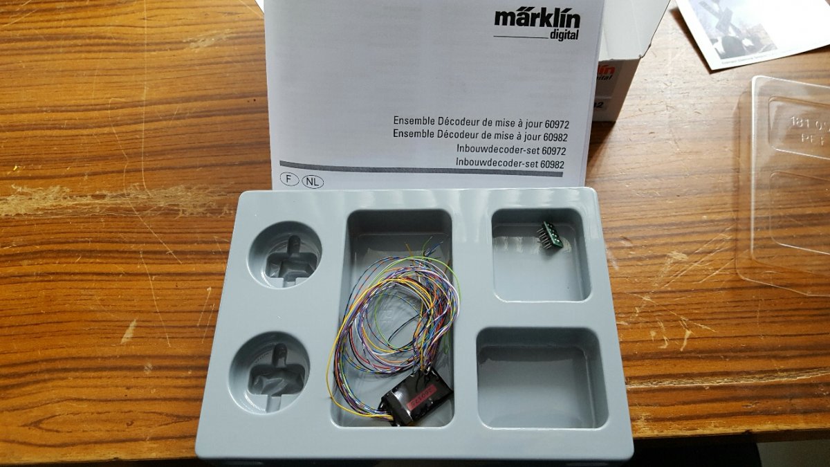

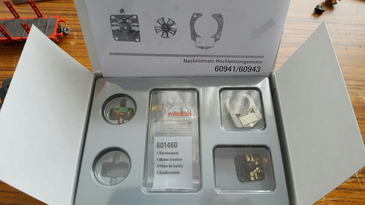

Als vervolg op de locomotief die maar een kant op kan heb ik een decoder en een hoog vermogen motor gekocht. De grote vraag is nu hoe moet het een en ander aangesloten moet worden.
De decoder is van Marklin en heeft nummer 60982. De motor  heeft als nummer  60941.
Ik heb enkele bijlagen toegevoegd om een en ander te verduidelijken.
Een soldeerbout van 20 watt heb ik inmiddels ook.  Dus als iemand kan aangegeven welke draden waaraan gesoldeerd moeten worden, bij voorbaat dank.

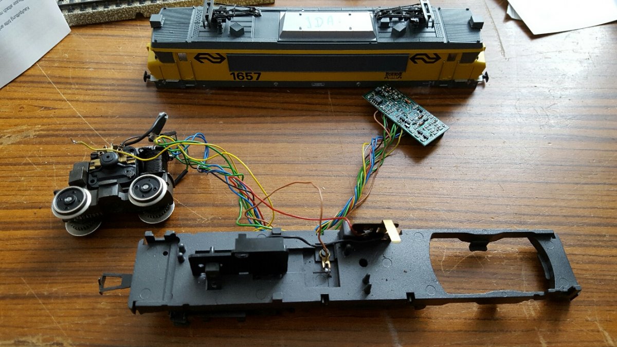

Hier een bijlage:
en nog een:
Uit de handleiding:
de analoge loc die uit elkaar ligt:

Hier het (schematische) voorstel voordat ik het ga aansluiten. Het is een beetje rommelig, maar voor de beeldvorming voldoende lijkt me. Het licht is er nog niet bij betrokken.
-zwart aan de massa
-rood gaat naar de stroom van de sleper
-dan twee draden naar de motor:  groen rechts en blauw links. Daartussen ieder een "weerstand" om te ontstoren? Geen idee of dit noodzakelijk is.
-koolborsteltjes moeten natuurlijk ook nog.
Wat denken we ervan?

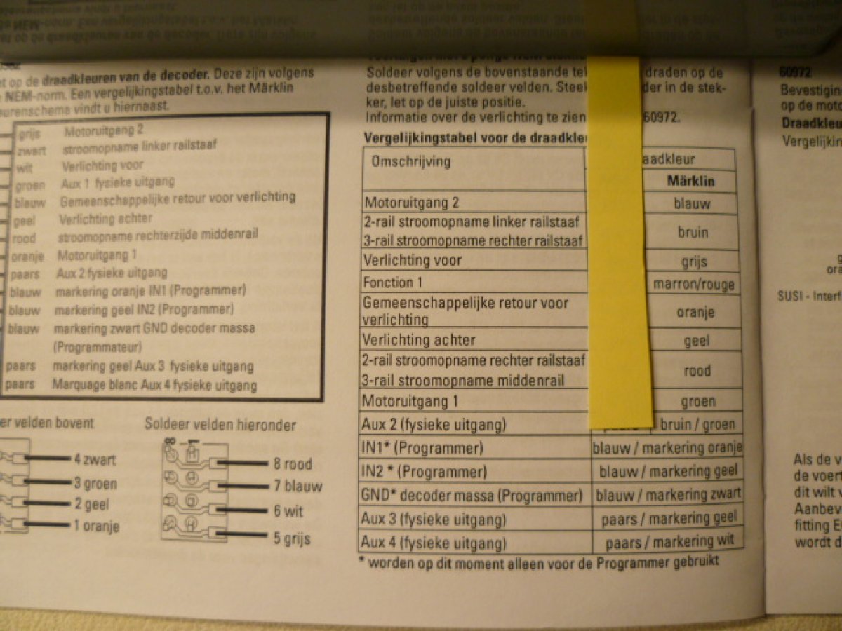

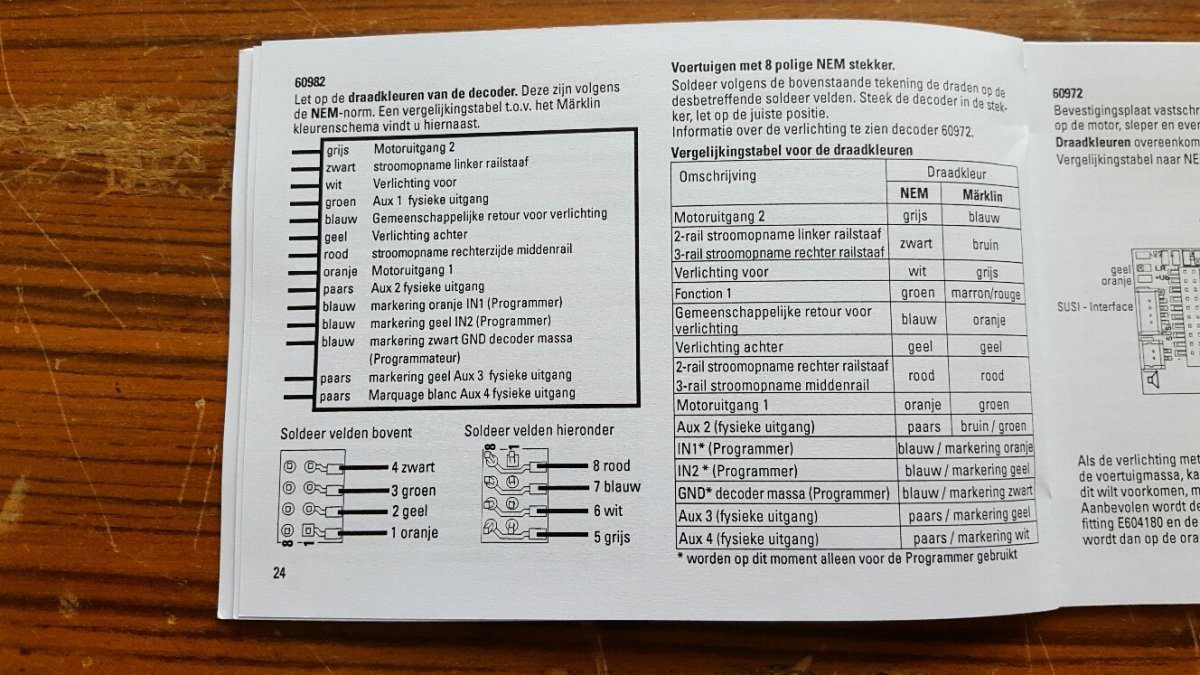

Hallo
Nee, gaat niet goed zo.
Kijk in het tabelletje van de handleiding. (linksboven met de zwarte omranding)
Daar staat dus ook bij geschreven dat de dekoder aansluitdraden volgens NEM kleur heeft.
Motor is grijs/oranje
Licht blauw/wit, en blauw/geel
Sleper is rood
Massa zwart
F1 groen
f2 paars.
Onduidelijke handleiding heeft Märklin er weer eens bijgestopt :(

Hallo
Vooral eigenwijs zijn en NIET de gebruiksaanwijzing lezen. Heeft de vragensteller iets aan. :(
Het feit dat er geen bruine draad bij deze decoder aanwezig is moet al een belletje doen rinkelen.
Bart

Heren Drenth en Bahn_ag
Ik zou de foto bovenaan het topic nog eens goed bekijken ::)
Daar staat duidelijk een Marklin set weergegeven met een marklin decoder die moet worden ingebouwd. :-X
Deze dient dus aangesloten te worden volgens het marklin schema , dus volgens de gebruiksaanwijzing van marklin.
Aansluiten van een marklin decoder volgens een ESU schema is een prima manier voor het om zeep helpen van een marklin decoder  ;D
Er is in dit geval geen sprake van een ESU decoder  :police:

« Reactie #10 Gepost op: 29 September 2016, 13:52:19 »
Ik heb hem aangesloten zoals Bart het voorstelde en hij rijdt als een trein. Licht moet ik nog doen
dus als volgt:
Sleper is rood
Massa zwart
F1 groen
f2 paars.

« Reactie #12 Gepost op: 29 September 2016, 14:09:01 »
Een paar foto's later in de eerste post staat in de handleiding duidelijk dat deze decoder het NEM schema volgt. Zoals al eerder opgemerkt heeft deze decoder, hoewel deze in een Märklin verpakking zat, geen bruine draad. Ben blij dat deze verwarring niet heeft geresulteerd in een afgefikte decoder :)
Het is natuurlijk wel apart dat Märklin nu opeens overstapt op NEM codes. Wellicht kregen ze toch teveel garantie claims van klanten die wel met verkoolde decoders zaten?

[Edit] Robert was me een bieshaar voor. (y)
Het staat hier toch gewoon links bovenin? De decodernummer en het feit dat er NEM kleuren zijn toegepast.
