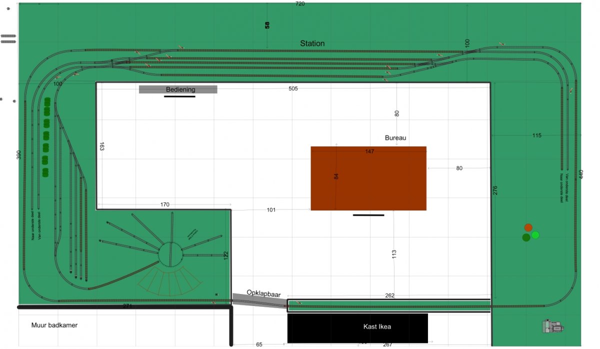

Via Anyrail6 heb ik een baanplan getekend welke ik ga bouwen na onze verhuizing. Het plan is grotendeels gebaseerd op de baan die ik nu heb, welke erg goed bevalt.
Het is het beeld van een station met komende en gaande treinen.
Zie ik iets over het hoofd en wat vinden jullie hiervan. Graag wat tips.

Hallo Lrs 1948
Een groot plan maar wel allemaal recht toe recht aan.
Weinig natuurlijke vloeilijnen, misschien wat water inbrengen met een ophaalbrug of iets dergelijks.
Waarom zo'n gigantisch schaduw station.
Je kan ook ergens in een hoek een stad bouwen waar de treinen op verschillende hoogte doorheen rijden
met een stalenbrug er in verwerkt waar auto verkeer onder door gaat etc.
Het zijn zomaar wat ideeën.
Veel succes,
gr,
Herwim
kennis over deze hobby.
Hartelijk dank daarvoor

En eventueel dubbelsporig? Als je toch zoveel ruimte beschikbaar hebt  :)  Anders ook even gaan kijken bij Miniworld in Rotterdam, om inspiratie op te doen  (y)

Dank voor je reactie.
Inderdaad wat recht toe recht aan. Met de scenery kan daar wel wat verandering inbrengen.
Ook tijdens het bouwen zal er mogelijk nog wel iets wijzigen.
Ik ben niet iemand die zoveel mogelijk rails op de m2 wil plaatsen.
Het schaduw station is ook bedoeld als opstelspoor voor al mijn treinen.

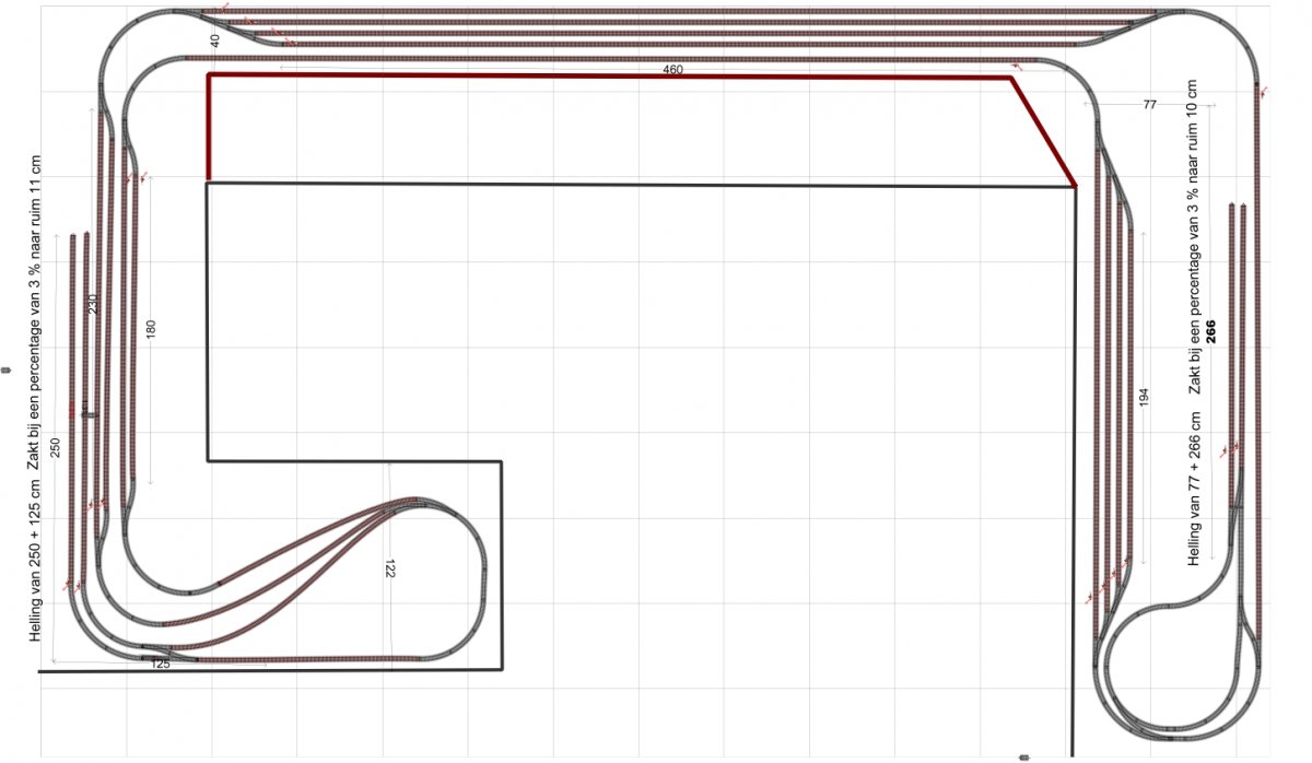

« Reactie #5 Gepost op: 17 September 2016, 14:38:30 »
Lekker groot schaduwstation, daar kun je wel even mee vooruit. Zie ik het goed dat je het hoogteverschil met het zichtbare bereik overbrugt met hellingen ? Let er op dat je maximaal 3 cm per meter kan stijgen of dalen. Liever nog minder steil. Zeker met langere treinsamenstellingen - zoals dat bij jou beslist tot de mogelijkheden behoort - werk ik zelf bij voorkeur met maximaal 2,5 %.
Verder zou ik die twee wissels in je rechter helling laten vervallen. Dat is volgens mij vragen om moeilijkheden.
Let ook op je ringloods bij de draaischijf. Die zal een klein slagje tegen de klok in moeten draaien, anders kom je in de knoop met het toegangsspoor tot de draaischijf.
Peter
P.S. Toevallig of niet toevallig is jouw baanplan - net als dat van mij - precies 7,20 meter breed.

« Reactie #6 Gepost op: 18 September 2016, 11:40:52 »
Peter
Deze wissels zijn bedoeld om links te kunnen uitrijden maar ik gebruik slanke wissels en dat moet kunnen.
V.w.b. de locloods: In de praktijk komt dat goed.

Kun je aangeven welke sporen links voor wat zijn bedoeld? Dat helpt bij het eventueel geven van tips.

« Reactie #8 Gepost op: 18 September 2016, 13:56:52 »
In de praktijk komt dat goed ? Gelukkig wel ja. Dat komt dan doordat je de rails anders legt dan op de tekening van je baanplan  ::). Het is evenwel het baanplan dat je hier toont voor advies.
Ik begrijp wel waar die wissels in je rechter helling voor dienen. Met links uitrijden bedoel je dan; uit het station rijden. Voor de bovenste twee stationssporen kan dat inderdaad niet anders als je daar ook met de klok mee wil kunnen rijden. Ik probeerde slechts aan te geven dat wissels - ook slanke - in een steile helling ontsporingsgevoelige zaken zijn. Als je zegt dat dat moet kunnen, hou ik zo mijn twijfels. Dat is gebaseerd op ervaringen met mijn oude baan.
Als ik het goed heb kun je ook door AnyRail 6 het steigingspercentage laten uitrekenen. Wellicht een goed idee ? Mijns inziens kun je beter het zekere voor het onzekere nemen.
Peter

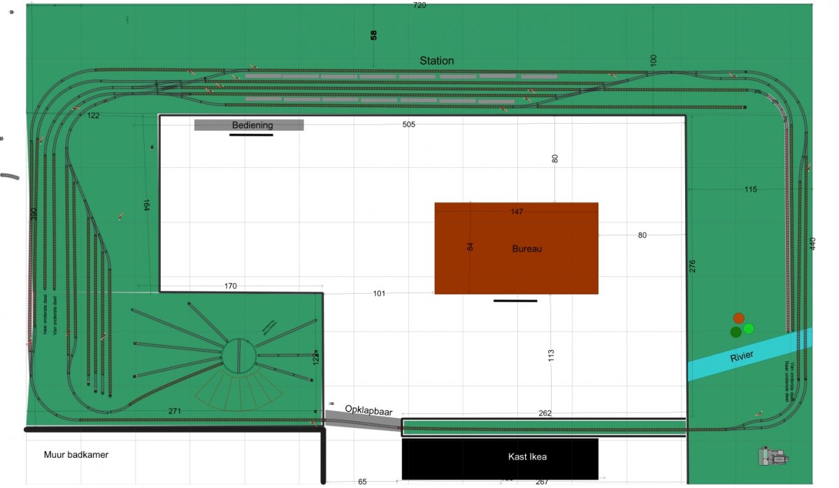

Hierbij nog twee plaatjes na wat aanpassingen. Bedankt voor de reacties tot nu toe.
Nu heb ik ook een baan die hierop lijkt maar dan kleiner en in de baan heb ik de fouten opgelost die in mijn huidige baan zitten.
Bijvoorbeeld heb ik nu het station aan de achterkant geplaatst wat niet handig is.
In dit ontwerp heb ik maar twee lagen en onder het station geen laag waardoor het plaatsen van Viessmann armseinen weer wat makkelijker kan.
Groet

« Reactie #10 Gepost op: 20 September 2016, 18:51:13 »
Wat mij betreft al een verbetering. Met name de wisselstraat linksboven, waar nu dat rare boogje is verdwenen.
Even iets anders. Waarom verwissel je het toegangsspoor tot je Bw niet met de linker opstelsporen. Het lijkt niet logisch dat je met een scherpe boog om die opstelsporen heen moet in plaats van er voorlangs. Bovendien kun je dan een hele mooie flauwe boog maken. Minder recht toe recht aan.
Peter

Draaischijf gedeelte aangepast.

« Reactie #12 Gepost op: 20 September 2016, 20:46:13 »
Dat zie ik, ja.....Het is niet helemaal wat ik bedoelde. De opstelsporen op het verticale stuk laten, maar wat meer naar het westen opschuiven. Ze kunnen dan ook iets langer, als je daar behoefte aan hebt. Vervolgens de draaischijf laten waar die was op dat horizontale stuk, maar verder naar het zuiden. Het toegangspoor, inclusief verzorgingsporen vervolgens vóór (ten oosten) de aldus verschoven opstelsporen in een mooie boog laten lopen vanaf de wissel die je oorspronkelijk gebruikte voor de aftakking naar je opstelsporen.
Peter

« Reactie #13 Gepost op: 20 September 2016, 21:10:37 »
Zo is het inderdaad beter.

« Reactie #14 Gepost op: 20 September 2016, 22:48:16 »
Maar,..euh,.. nu zijn we toch vrijwel weer terug bij het oorspronkelijk ontwerp ?! Kennelijk heb ik mij niet duidelijk genoeg uitgedrukt. Ik probeer het nog eens, want ik hou wel van een uitdaging.
Na de meest linker wissel bovenin volgt een boog naar beneden, vlak langs het getal 122. De eerste twee wissels die je vervolgens in het verticale gedeelte tegenkomt, geven toegang tot twee sporen, waarvan ik meende dat dit verzorgingsporen waren. Uiteindelijk kom je uit op je draaischijf. Laten wij gemakshalve dit geheel beschouwen als de toegang tot je draaischijf.
Mijn suggestie was om dat geheel op die plaats te laten vervallen en in plaats daarvan drie wissels op te nemen voor je vier opstelsporen. Rechts van die opstelsporen kun je dan de nieuwe toegang tot je draaischijf aanleggen met gebruikmaking van de eerste linkswissel na die genoemde boog naar beneden. Je komt dan niet linksonder op je draaischijf uit, maar linksboven. Je rijdt dan met andere woorden niet om je opstelsporen heen, maar er vóór langs.
Peter
