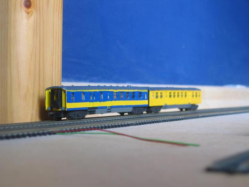

De volgende stap is gedaan, zandgele biezen!
Dit rijtuig gaat als het af is, er niet uitzien, vage kleuren dus kort voor een schilderbeurt  ;D
Loop ik heel de tijd over die chocomel reclame te zeveren, denk dat ik er toch eentje behoud, anders ga ik het straks nog missen.
Ook de Rd staat een biesje boven niet verkeerd.
Ook de kopse kantjes zijn niet vergeten.
Volgende stap is het grijs spuiten van de binnenwanden, de raamstijlen blijven zoals ze zijn, vind ze nu veel minder kitserig staan.
En die interieurtjes van Artitec werken wel heel erg inspirerend, mhmmm :P

Hoe heb je die biezen gedaan, 't ziet er namelijk goed uit. :)
Ries
  • Berichten: 933
Re: Plan E. Van Minitrix zilver, chocomelreclame naar grijs zonder reclame.
« Reactie #18 Gepost op: 28 November 2007, 18:00:12 »
Het kost wat Kip- en Tamiya tape en 20 minuten per rijtuig, maar dan heb je ook strakke lijntjes!
Om het te vertellen gaat wat saai worden hier (te lange tekst) er staat nog een rijtuig op de nominatie, maak ik wel wat fotootjes  ;)
Het rijtuig is zeer eenvoudig af te plakken, daar je voor de bovenste bies, de regengoot gebruikt (kwestie van de tape er strak langs plakken).
Let op bij de deurregengootjes, want waar het fout kan gaan is bij opstaande richeltjes, zorg altijd dat je tape goed gefixeerd is en dat je met genoeg ruimte de hobbeltjes neemt.
De onderste (te gele) minitrix bies is een perfekt hulpmiddel om je tape er (strak) langs te plakken.
Voor alles geldt, hoe nauwkeuriger je werkt de te beter het resultaat.
Als alles goed ingepakt is komt het leukste werk en dat is Humbrol 74 matt er overheen spuiten en dan uitpakken maar!
Groetjes,
Ries

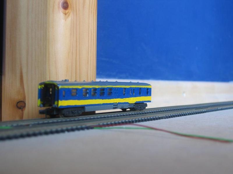

« Reactie #26 Gepost op: 25 April 2008, 19:49:01 »

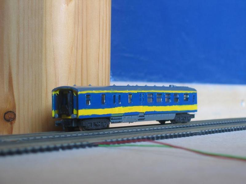

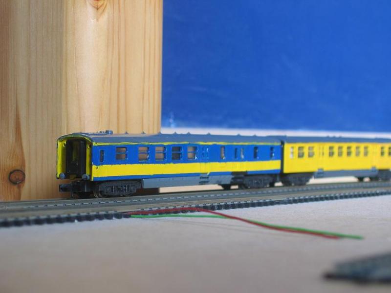

In het kader van 'wat doen we voor we naar de kroeg gaan', ben ik maar op een Plan E RD gaan kliederen. Het begon als een blauwe zonder reclamebanen en zal straks lijken op een Df. Voor de kleuren gebruik ik Revell glanzend blauw en Tamiya  XF-3 (flat yellow).
De indeling van de ramen en deuren heb ik niet veranderd, het gaat me nu meer om het idee 'hee, dat is een Df' en het kliederen met verf. :)
Foto's volgen als de blauwe verf droog is (ja, dat geel eerst moet bedacht ik toen ik pas toen de blauwe verf er al op zat, foutje).
  • Lid Houtense Koekenclub
  • Berichten: 8662
  • Spoor N
« Reactie #27 Gepost op: 27 April 2008, 11:30:54 »
Het is niet zo heel erg strak geworden, dat werk ik vanmiddag nog wat bij denk ik. Van iets verder gezien valt het nog best mee. :)
« Reactie #29 Gepost op: 27 April 2008, 15:39:51 »
Dan moet je dat wel hebben. :)

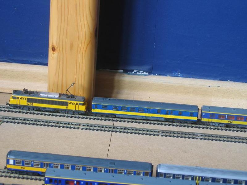

En in een IC onderweg:
Ik zie nu dat ik de blauwe banen toch had moeten doortrekken op de kopwanden, komt nog wel een keer, ooit, als ik zin heb misschien
