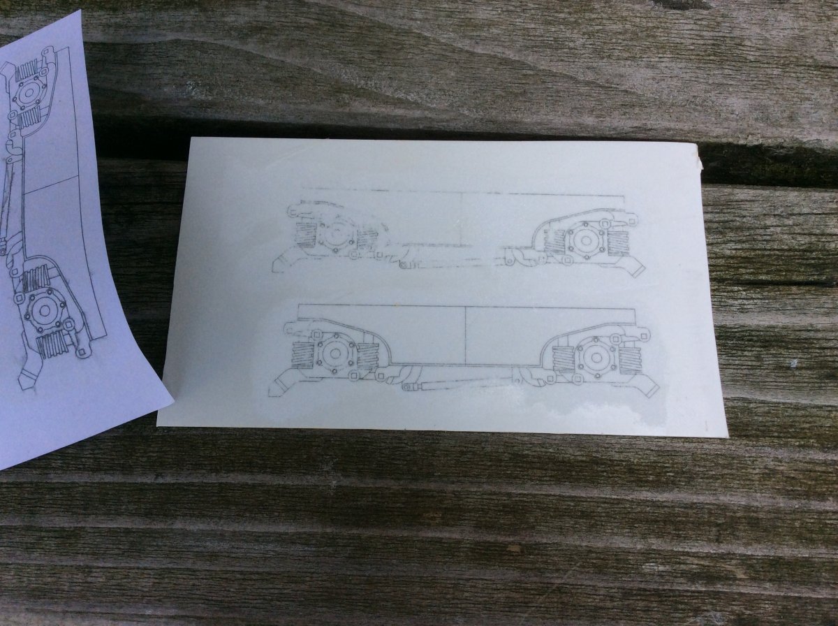

  • Berichten: 7888
Re: Tekening overzetten op styreen; kan dat met elke soort thinner?
« Reactie #11 Gepost op: 10 August 2016, 14:28:17 »
Goed mee oppassen dus, wat de chemische basis ook is.
Hoe dan ook; het werkt als de brandweer:
(Links papier, rechts styreen)
Het worden mooie tijden. Mitropianen bedankt! (y)
Mvg, Paul
P.s de bovenste helft is met een te natte kwast gedaan. De (recente) ervaring leert dat het eerst een beetje moet vervliegen.
« Laatst bewerkt op: 10 August 2016, 14:30:31 door Paul de Goede »
