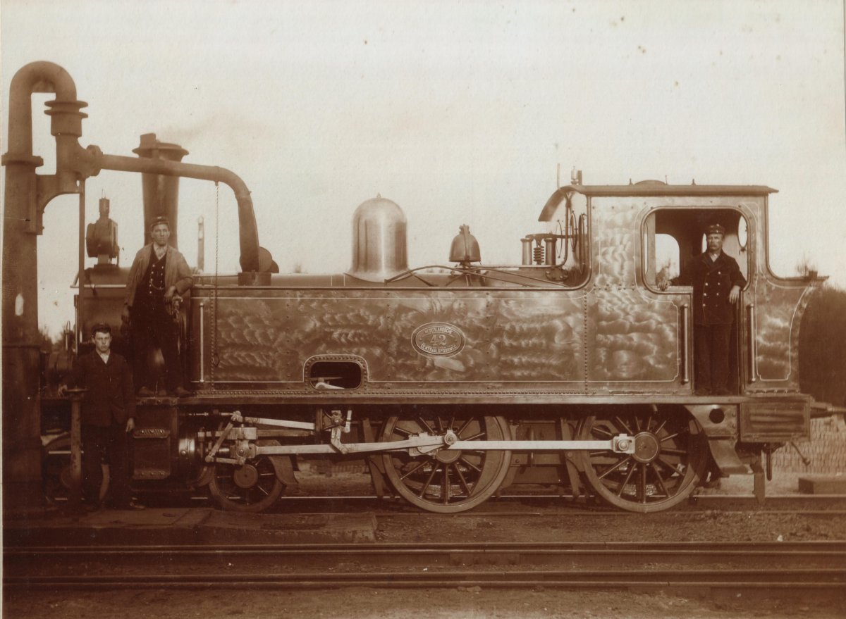

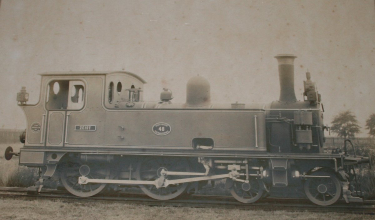

MIsschien heb je hier nog iets aan. Twee originele opnames uit mijn collectie:

Waar zou dat 'patroon' in de lichtval op de tweede foto vandaan komen? Is de loc vers in de was gezet, lekker uitgewreven met een doek?
ingenium
TM
Berichten: 4341
Re: Bouw van NCS 41-50 DJH kit
08 August 2016, 14:43:44 »
Ja, er werd gepoetst met olie om de verf te conserveren. Een scheur in je verf is het begin van het einde. Er zijn veel foto's van enorm stoffige rijtuigen uit de jaren '10-'20. Die olie is natuurlijk een stofmagneet. Maar uiteindelijk zorgen dat je rijtuigen jaren lang zonder schilderbeurt kunnen spaart gewoon knaken. En dat was net even belangrijker dan een mooi uiterlijk.

Ik zou het bordje Zeist laten etsen en het nummer lekker 48 laten.
Geinig lokje overigens.

Dat bordje 'Zeist' was van hout en heeft alleen op de loc gezeten voor de fabrieksfoto. Na het nemen van de foto werd het weer verwijderd. Dus dat hoef je niet te laten etsen

Bedankt voor de oude foto's. De laatste had ik nog niet. 1e heb ik een zeer scherpe foto van.

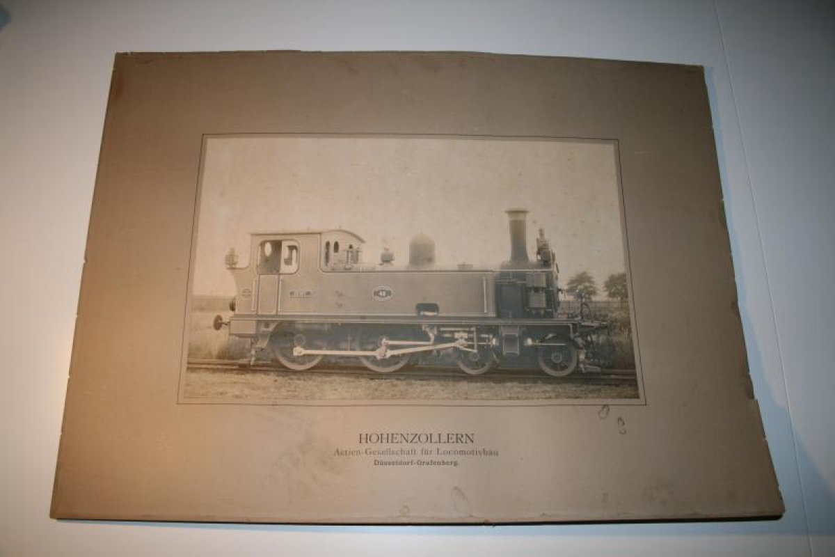

Ja, die eerste foto kan ik helaas niet voor je scannen omdat die te groot is voor mijn scanner, dus heb ik er maar een foto van gemaakt. Het geheel ziet er zo uit:
