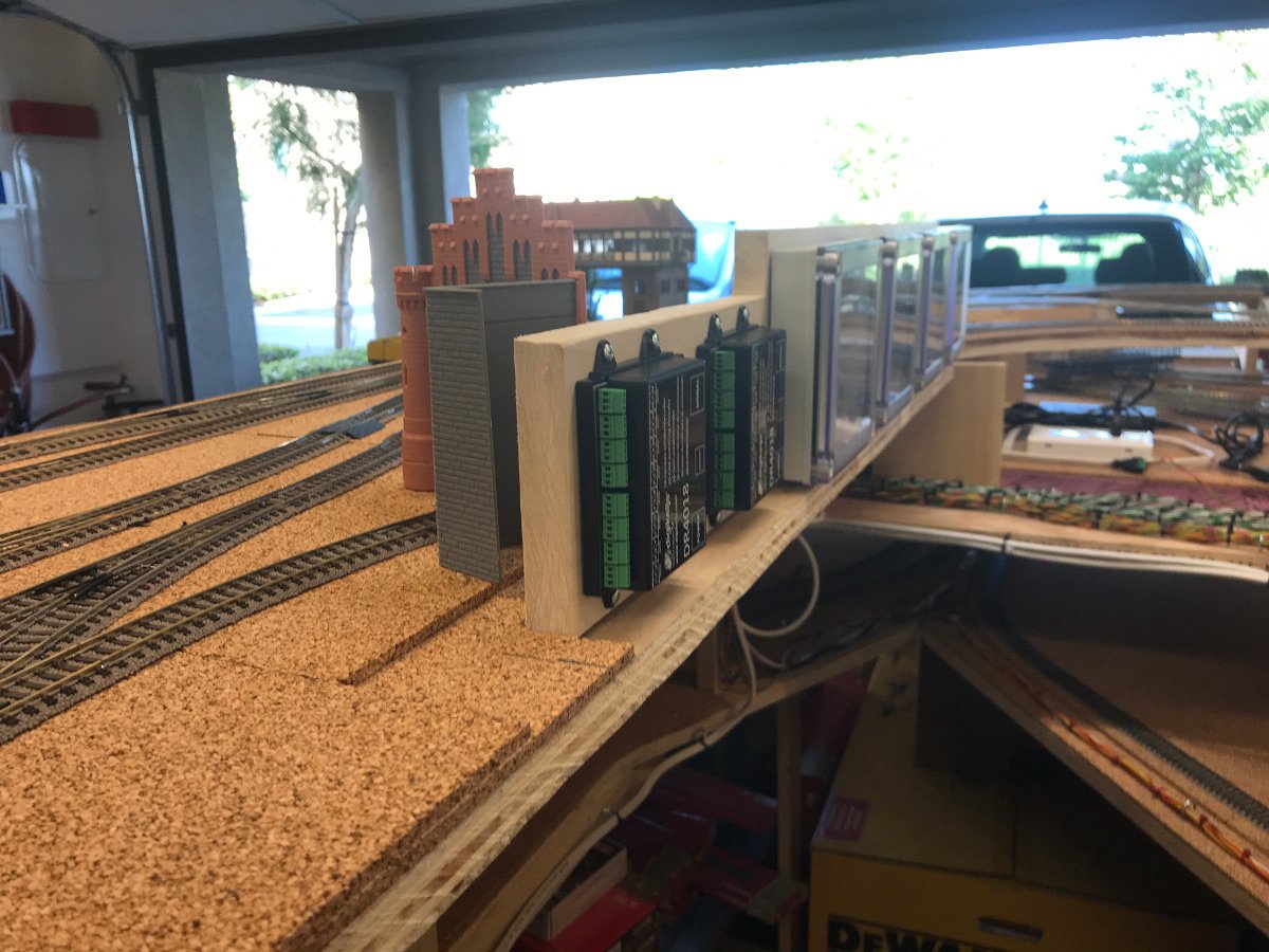

Gisteren en vandaag verder gegaan met het industrie/kolen gedeelte van de baan.
Eerst maar eens kurk gelegd, en de paradebaan uitgelegd, om te zien of dat de werkelijkheid een beetje klopt met wat ik in de computer heb ontwerpen.
Het past allemaal netjes in elkaar.
....de rails voor de parade baan 'zweeft' dus een beetje op het nivo van de industrie laag.
Er was ook mooi ruimte om de twee seinen decoders, twee wissel decoders, en twee terugmelders te plaatsen.
Eerst maar eens de lege kastjes en de sein decoders.
En de terugmelders op hun plaats gezet een aangesloten. Dat ging min of meer ook weer plug-en-play!
Zo nog wat dingen terug op hun plek zetten, en dan is het weekend weer voorbij.
