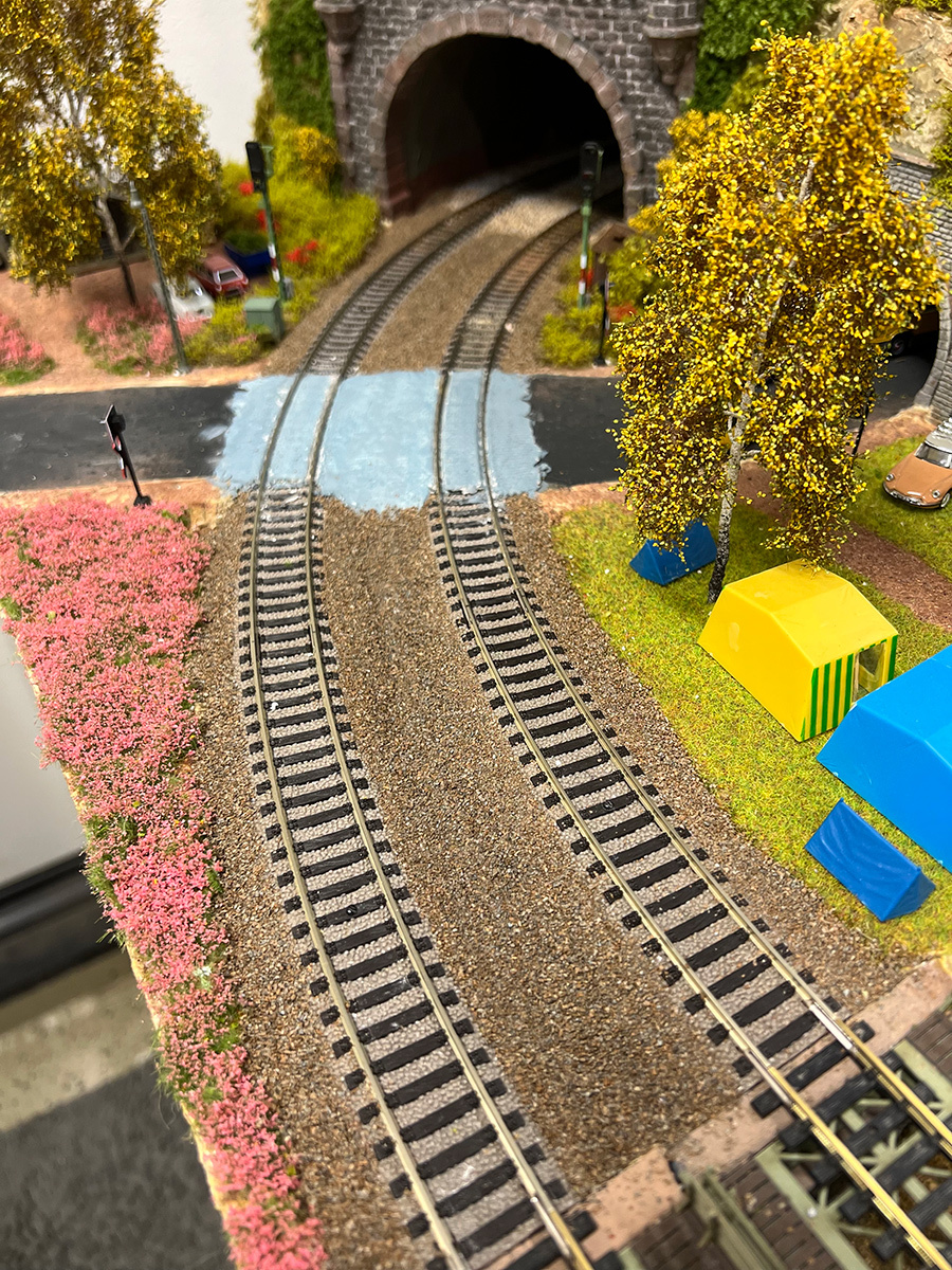

Er moet ook nog ballast rondom de wissels.
Deze zijn van Fleischmann, en hebben aan de onderkant een soort van bodemplaat, en er is een opening waar de wissel beweegt.
Daar wil je dus geen lijm hebben.
Van een forum genoot gehoord dat hij ze afplakt met tape. Zoiets lijkt me wel wat, maar hoe water/lijm dicht is dat?
Dus bij de opening een stukje tape geplakt, en de rest van een dun laagje siliconen kit voorzien.
Dit moet de zaak afdichten, maar lijkt me ook flexibel genoeg om het ooit nog eens te verwijderen.
Zo gezegd, zo gedaan, dus eerst afplakken, en vervolgens afkitten.

Hoi Andre ,
Goed idee om deze methode toe te passen heb bij mijn vorige baan een aantal profi wissel om zeep geholpen door er lijm in te laten lopen , hou jou draadje even in de gaten wat de resultaten zijn.
probleem met profirails en wissels is dat er niet meer geproduceerd worden en geen voorraad in de winkels meer is , dus mocht er een wissel defect raken is dan niet meer te vervangen .
Verder vind ik je baan erg leuk worden en kijk regelmatig naar updates.
mvgr Evert en Bas

@Bas, Evert, ja, heel jammer dat die Fleischmann rails niet meer geproduceerd wordt.
Ik was er nog net optijd bij. Had m'n baan net af toen dat werd aangekondigd.
Bij de laatste stukken rails die ik kreeg zag je als dat de molds niet meer helemaal waren zoals ze zouden moeten zijn.
Hier en daar had je wat gaten tussen de rail stukken.
Heb nog een stuk of wat wissels als reserve liggen, maar moet ook uitkijken, want zoveel is het niet.
Volgende baan zal waarschijnlijk met andere rails gelegd moeten worden.
Zojuist de ballast aangebracht, ligt nu te drogen. Straks maar eens kijken wat het resultaat is, houd jullie op de hoogte.

Het aanbrengen van ballast is geslaagd.
Na het weghalen van 1 korreltje ballast bij 1 wissel deed alles het zoals het moet.
Op naar de volgende 10 wissels !!
