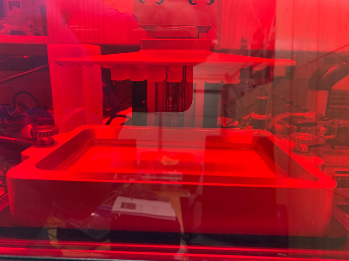

@Wim, sterker nog, het eerste resultaat is zojuist 'af'.
Bijna perfect. Moet er alleen voor zorgen dat ik met het tekenen rekening houd dat er een soort van basis is, nu zit de onderste afronding in de eerste laag die je weg moet halen. Dus een volgende keer gaat dat zeker beter nu we het weten.
De eerste 5 lagen zijn onderweg:
De arm komt omhoog:
De vaten hangen in de lucht:
Maar goed dat koken ook 1 van m'n hobbies is, handig zo'n alu-bak, want het is wel een troep die resin:
Alles los geknipt:
En even met UV licht uitharden, dat is handig hier, we hebben een zon, dus geen UV doosje nodig:
De komende dagen maar eens een kleurtje gaan geven, en nog een batch maken die wat afstand heeft zodat de onderste rand beter uitkomt.

@Ed, 1 van de redenen dat ik een resin printer heb genomen is inderdaad de details die daarmee mogelijk zijn.
Hier een voorbeeld van wat ik tot nu toe oa geprint heb. Het LEDje ligt erbij als maat referentie.
1. De olievaten heb ik zelf getekend, links onder. Deze moeten nog bewerkt worden door wat te schuren aan de onderkant waar de ondersteuning zit voor het printen.
De rest geleend van het internet, omdat ik gewoon eens even wat voorbeeld materiaal wilde hebben.
2. Rechts onder: sinasappelkisten, dit zijn leuke dingen om te printen, moet nog wat stoeien met het beter neerzetten van de ondersteuning.
3. Links achter: stations piano.
4: Rechts achter: fiets. Van de 8 fietsen die ik met verschillende resins heb geprint zijn er 2 bruikbaar.
Er zit ook een groot verschil in de verschillende resins, hoe je ondersteuning opbouwt etc. etc.
Als je een voorbeeld hebt van wissel lantaarns die je in gedachten hebt, kan ik wel eens kijken hoe dat uit de printer komt.
Zoals gezegd, ze hebben nog wat bewerkingen nodig en wat schilderen. Daar ben ik nog niet aantoe gekomen.
