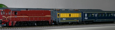

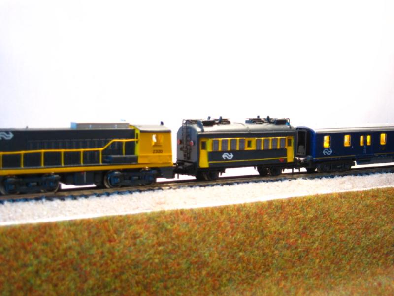

Zeker nu Ries z'n Minitrix Plan E's al aan het verbeteren is ... met de energiewagen erbij heb je zo een klompentrein in N
Hierbij een mooi sfeer plaatje in N-spoor.
THS 2200 ,N-specials energiwagen, Minitrix plan-E.
Veel succes met bouwen van al die energiwagens
Mvgr Rob Bisschop

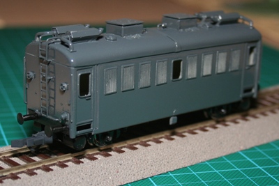

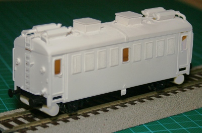

Hij is bijna af  ;D ;D
Alvast wat foto's tot nu toe...
primer...
grijs...
met geel  :o ...
In een treintje  8) 8) ...
Glas en slangen/kabels moeten nog...
Wordt vervolgd.
Grtzz,
Karst
« Laatst bewerkt op: 23 November 2007, 19:16:22 door Karst Drenth »

Wow! retecool!  :P  Ik zie dat je ook aandacht hebt geschonken aan die dakluchters met aan beide zijkanten een zilver/metaalachtige kleur. Dat is helemaal de realiteit. Nu de roosters nog zilver met een hele vaste hand inverven. ;D  Top!
Karst Drenth
  • Berichten: 10489
    • Plan U op Sleutelspoor
Re: Een Energie Wagen
« Reactie #52 Gepost op: 23 November 2007, 21:31:32 »
Thnx,
Ik vind hem zelf ook wel aardig gelukt ;)
De roosters, tja, een zwak punt van het dak...
Bij het uitpakken had ik het gevoel: "Die snij ik weg...:
Maar, geen 'traanplaat' op voorraad, Gerco op vakantie... dus maar laten zitten.
Ik zou er persoonlijk liever een mooi gegraveerd stripje 0.3mm styreen opplakken.
Waarschijnllijk zijn ze dan ook net iets netter af te werken. Nu is er geen duidelijke overgang tussen rooster en dak.
Als verdere verbeterpunten zou ik de sponningen van de ramen en roosters minder hoog maken. Zijn nu bijna 0.5mm, 0.3 is meer dan genoeg, 0.2 zelfs nog beter.
Maar voor de rest niets dan lof hoor ;)
Grtzz,
Karst

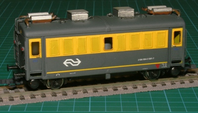

« Reactie #54 Gepost op: 26 November 2007, 20:50:20 »
Hij is af  !
De laatste foto's voorlopig...
Ik heb erg veel plezier beleefd aan dit resin kitje. Materiaal en constructie goed uitgezocht en uitgedacht.
@Roy: Compliment !
Mits zuiver gewerkt ( maar is dat niet altijd zo ??? ) prima ook door minder geoefende bouwers te bouwen.
En... hij staat wel erruug mooi bij de Artitec Plan E's...
Nu maar wachten tot de Blauwe-banen-met-DE-opschrift-en-stuurstroomkabel komt  :P
Grtzz,
Karst
