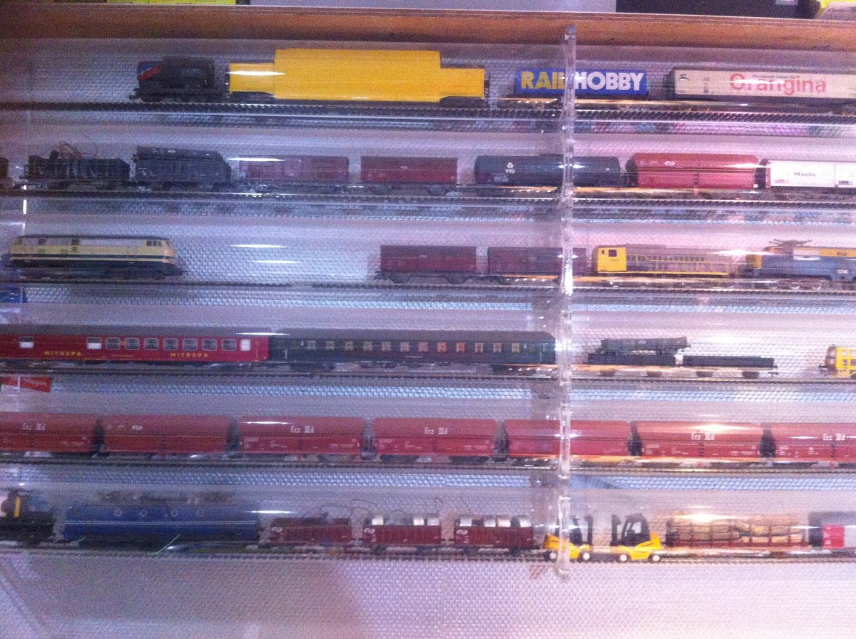

Ik heb ook een vitrine van Sora.de maar dit type wordt niet meer gemaakt.
Ook gemaakt van acrylaat, statisch wordt het inderdaad en trekt ook stof aan, maar persoonlijk vind ik dat niet erg.
Ik heb mijn vitrines gekocht op de veilingsite van Ebay.de nog goedkoper.
Zal binnenkort ff foto`s plaatsen van de 4 jaar hangende vitrine.
Na ophangen nog geen zin gehad om af te stoffen.

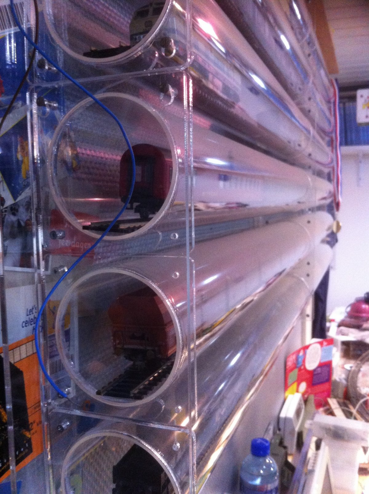

Zo ziet mijn ronde buizen vitrine eruit haaks gezien, en onafgestoft:
Nogmaals maar dan in de lengte richting gezien met de sporen mee:
En echt statisch vind ik `m niet, niet dat je er een opduvel van krijgt als je `m vastpakt.
Anders wordt het als je dit acryl gaat afstoffen met een harige doek en dus opladen, dan krijg je vanzelf recht op staande haren.
De pijpen hebben een doorsnede van 8cm aan de buitenzijde en 7,5cm aan de binnenzijde, lengte per deel is 65cm.
Vind je dit een mooie vitrine? Kwam ooit ook bij Sora vandaan.
Kijk dan eens bij de betere aquarium/vijverboer, daar schijnen ook van dit soort pijpen verkrijgbaar te zijn en goedkoper dan ik ze heb aangeschaft, die worden gebruikt voor fonteinen en dergelijke.
En voor ik het niet meer veranderen kan, in de vitrines geen stof te bekennen.

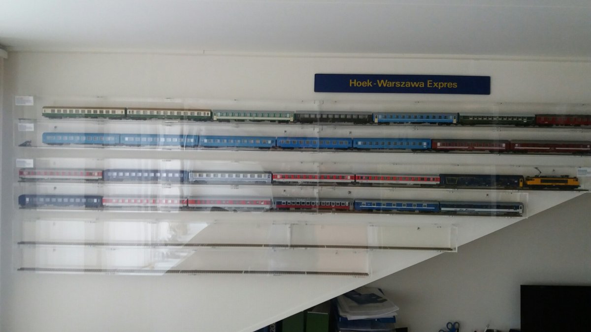

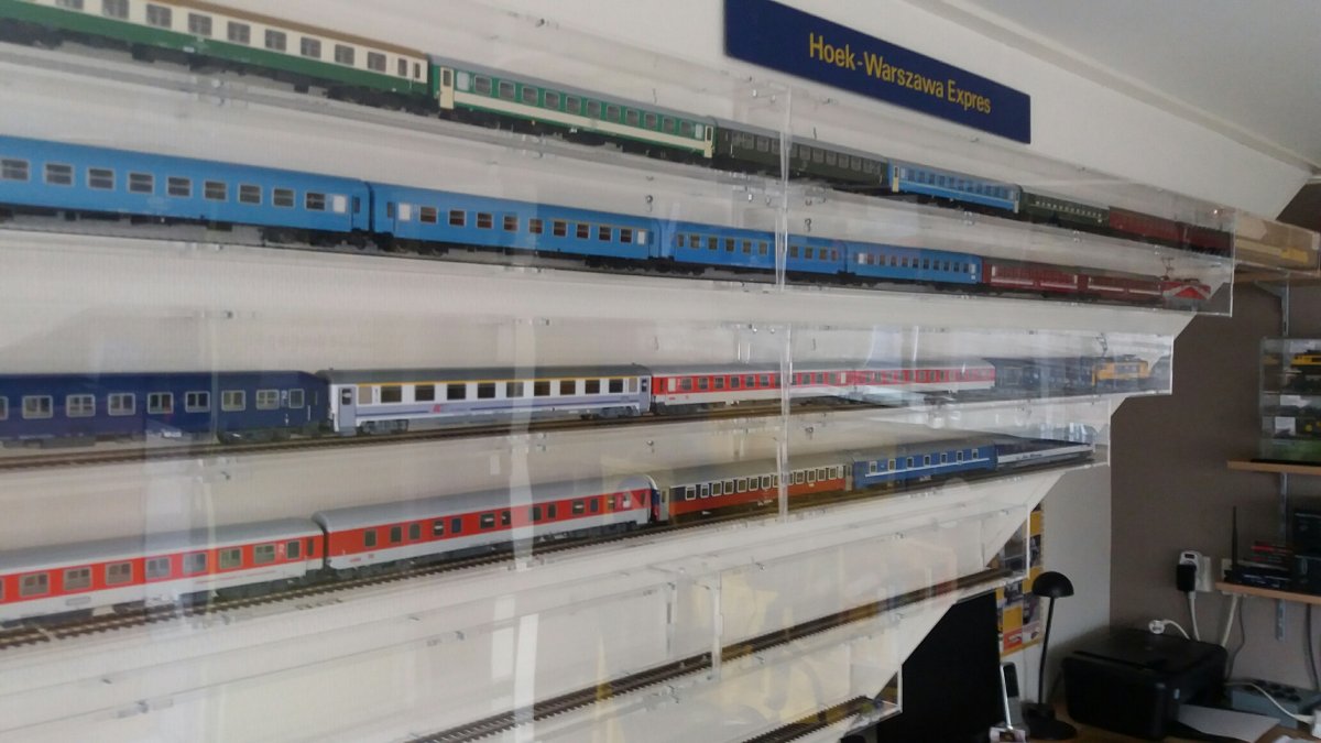

Hierbij mijn HO segmentvitrines. Bewust voor gekozen omdat ik een schuine wand heb en met meerdere lengtes moet werken. De langste is 3 meter en de kortste is 1.30 meter. Het meerendeel van de lengtes zijn meestal 2 gekoppelde segmenten. Ik plaatst 2 segmenten bovenelkaar die ik ondeling weer koppel waarbij ik het onderste segment aan de wand heb bevestigd. Dit is stabiel genoeg.

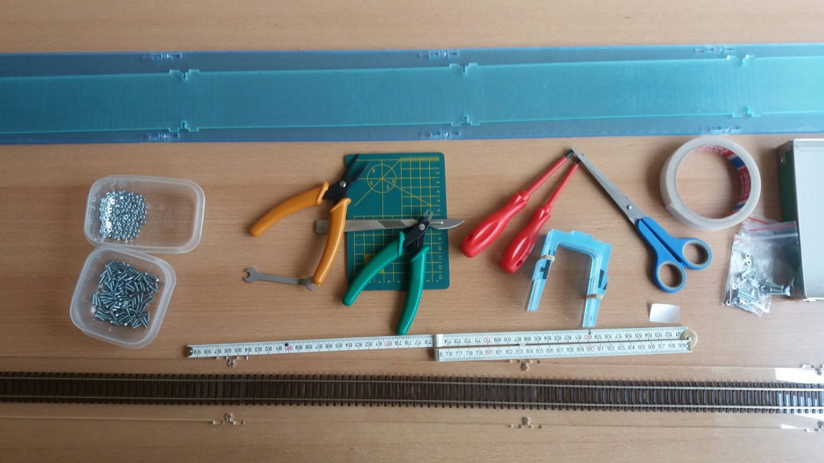

Aan de slag met het bouwpakket. Het monteren en koppellen gaat eenvoudig.

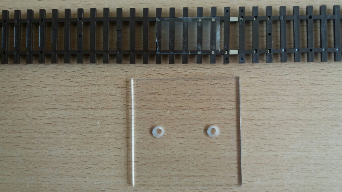

De rails moet je zelf erin bevestigen. Ik maak gebruik van Roco rails (geen flex rails) en bevestig deze met dubbelzijdig transparante tape. De koppelplaatjes zijn niet standaard met verzonken gaten. Met een verzinkboor is dit zo opgelost om het koppelen bovenelkaar makkelijker te maken.

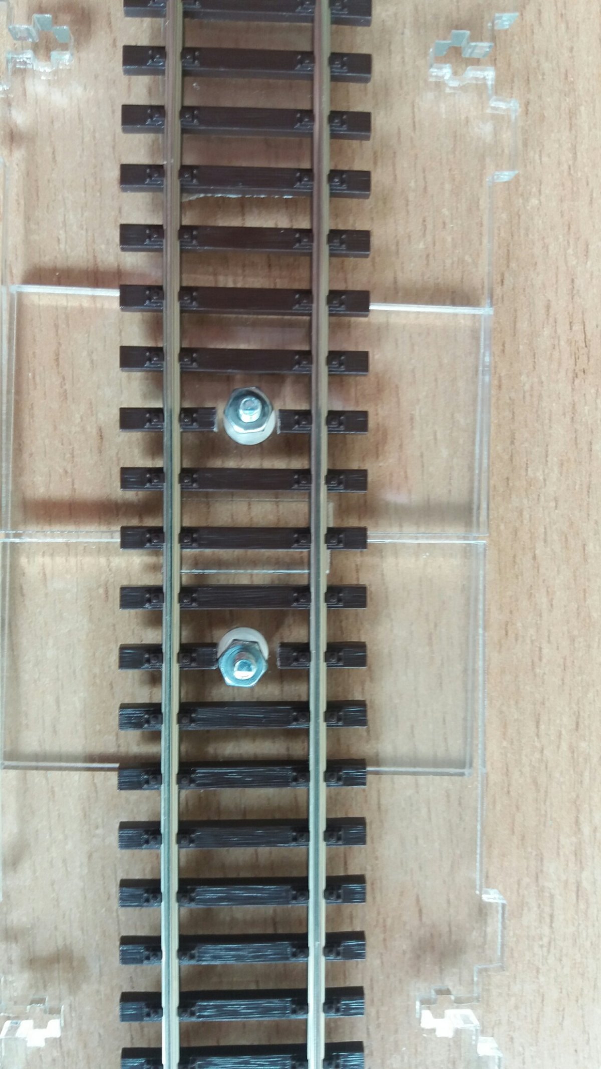

De rails zit nu op de bodemplaat. T.h.v. de koppelplaat heb ik een klein stukje van de dwarsliggers weggehaald i.v.m. het uitstekende moertje. Nu kan worden begonnen met het monteren van de overige wanden.

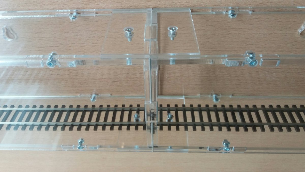

De montage is nu klaar. Detail van 2 gekoppelde segmenten waarbij de rails dus mooi doorloopt en niet is onderbroken.
Montage aan de wand. De onderste 2 segmenten is mijn nieuwe uitbreiding die ik dus gisteren heb opgehangen.

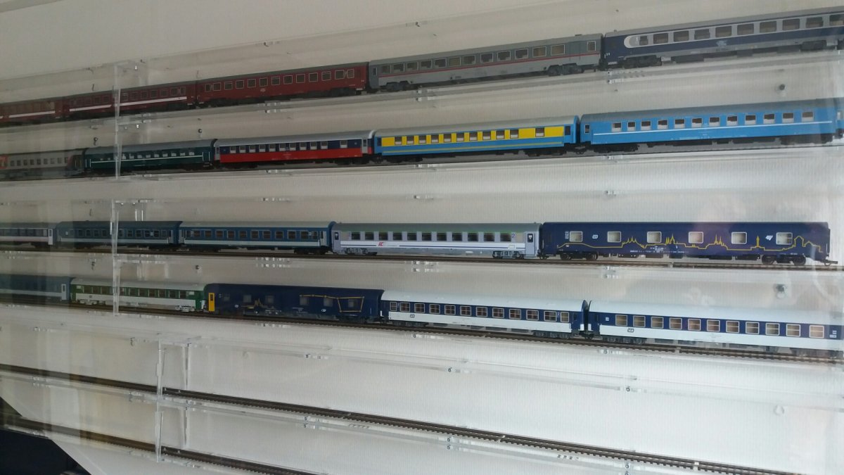

Foto vanuit een andere hoek.

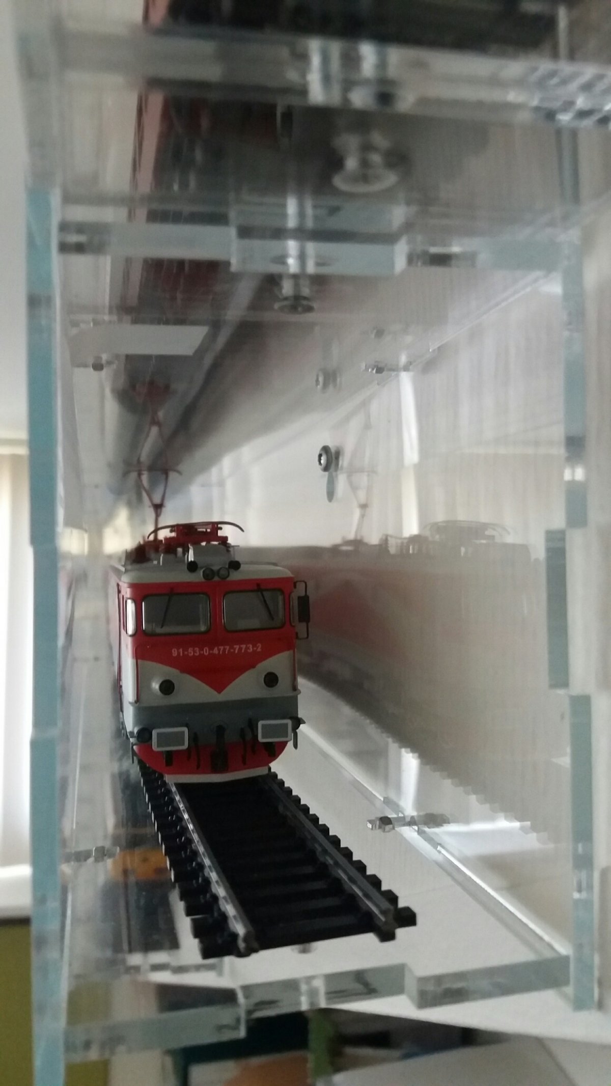

Detail van de kopse kant. Het afdekplaatje is uitneembaar. Deze zijde gebruik je om de vitrine te vullen.
Aan de andere kant van de kamer heb ik ook een schuine wand en daar hangt dezelfde soort vitrine.
