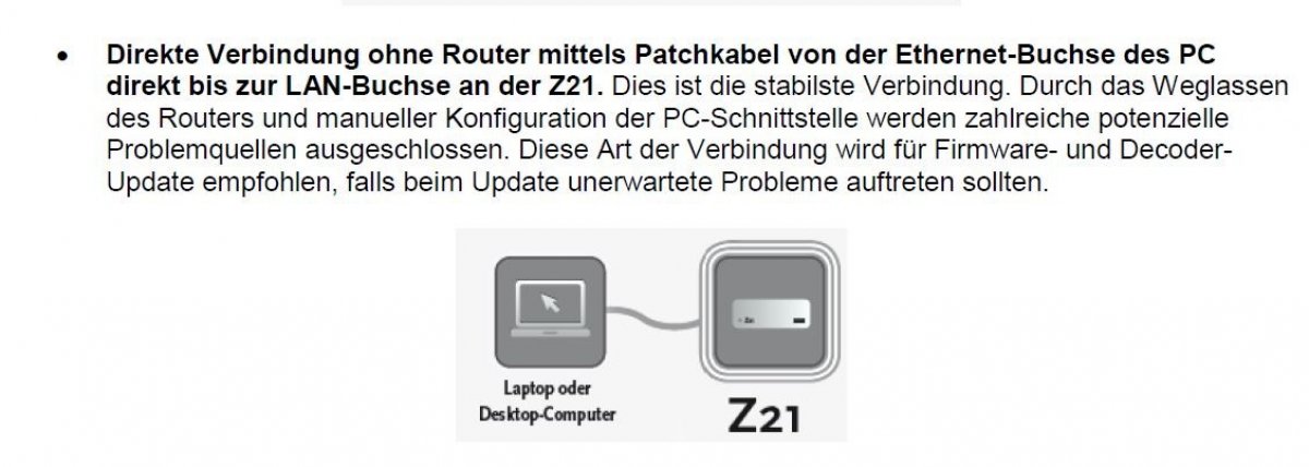

Inmiddels heb ik zowaar een gebruiksaanwijzing gevonden voor het Maintenace Tool
Daarin staat dat je de PC o.a. kan verbinden met een patchkabel:
Een patchkabel blijkt een gewone netwerkkabel te zijn.
Een cross-over kabel bljkt ook nu nog steeds zo te heten.
Echter staat er in de manual ook wat je daarna allemaal moet doen om het goed werkend te krijgen en dat had ik allemaal natuurlijk weer eens niet gedaan..... :-[
Er is dus nog hoop.....

Ronaldk
  • Berichten: 8841
Leen,
In de handleiding staat een één op één verbinding zonder router / wifi-accesspoint beschreven. Omdat je gewoon je z21 aan de router hebt aangesloten kan je de computer via de router verbinden. De computer krijgt dan alle instellingen van de router. Je z21 is dan normaal te benaderen. Zo heb ik het zelf thuis in mijn netwerk. Moet je wel de Netwerk-aansluiting in windows weer op "automatisch" zetten en niet "handmatig" :)
Groeten Ronald.

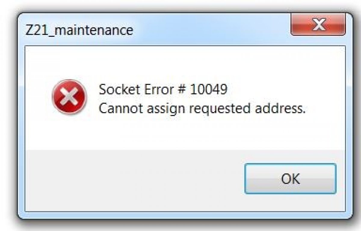

Ja, ik heb het nu gedaan zoals het in de handleiding staat en zoals Ronald het beschrijft.
De eerste keer ging het weer mis en kreeg ik deze melding bij het lezen, schrijven en afsluiten:
Nu bleef de z21 trouwens wel gewoon verbonden met de PC. Dat was gisteren niet het geval, want dan werd hij er gewoon uit geflikkerd.  >:(
Maar je weet het: nooit opgeven.
Ik heb dus nog maar een tweede keer exact hetzelfde gedaan, en toen ging het gewoon zoals het hoort.
Eerst "read".....dan "Instellen Xpressnet aanvinken"......dan "write", dan de z21 uit- en weer aanzetten ......en nog eens "read", want je weet maar nooit, en tot slot "disconnect".
Hoera, nu kan ik mijn lokje besturen vanaf 3 X-bussen.
