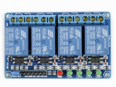

Nee, ik denk aan dit soort relaismodules met meerdere relais:
daar gaat voor ieder relais één SIG heen en per module één +5 V en één GND van de externe voeding, en eventueel lus je die door naar een volgende relaismodule. Op je Arduino print maak je één 8-polige  (of 2x4) connector voor de SIGs en één connector voor de gemeenschappelijke GND. Je bent dan ook van de brede printsporen af.
Je kunt ook nog een seriele relaismodule nemen, dan heb je de 595 ook niet meer nodig:
