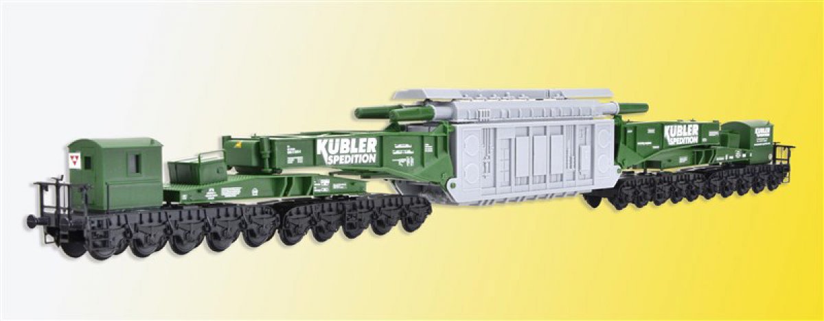

Kibri 16507 M.A.N. Uaai 687.9 Tragschnabelwagen
« Gepost op: 08 July 2016, 21:15:37 »

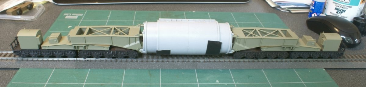

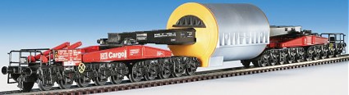

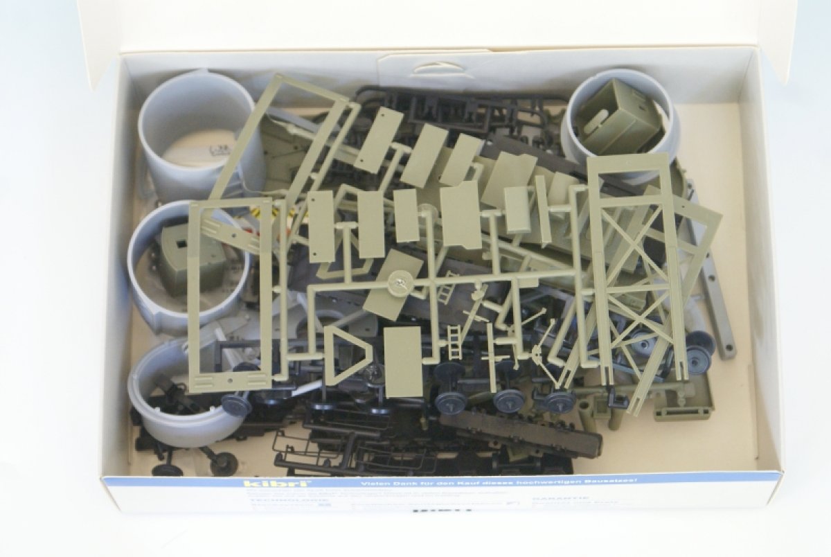

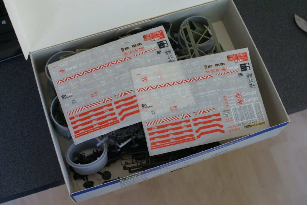

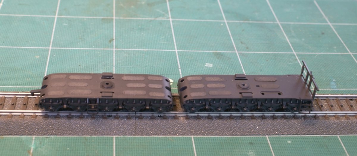

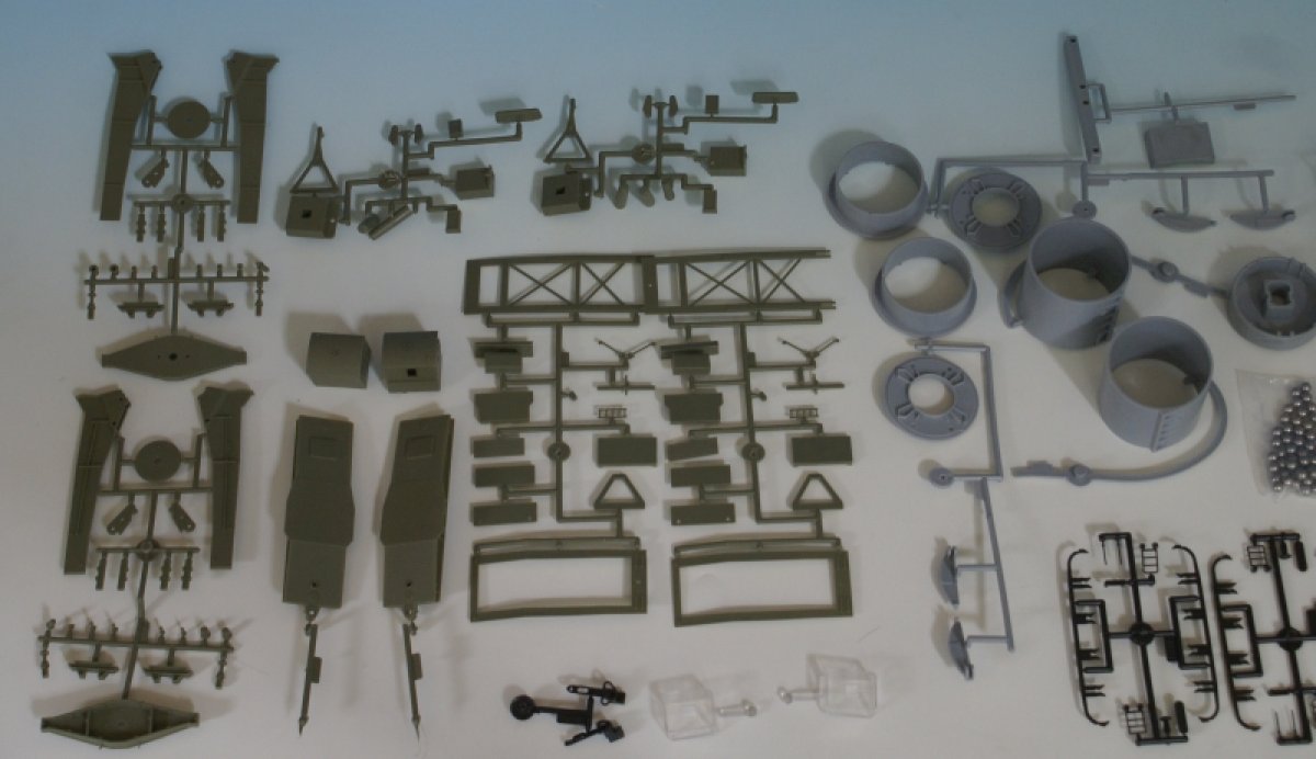

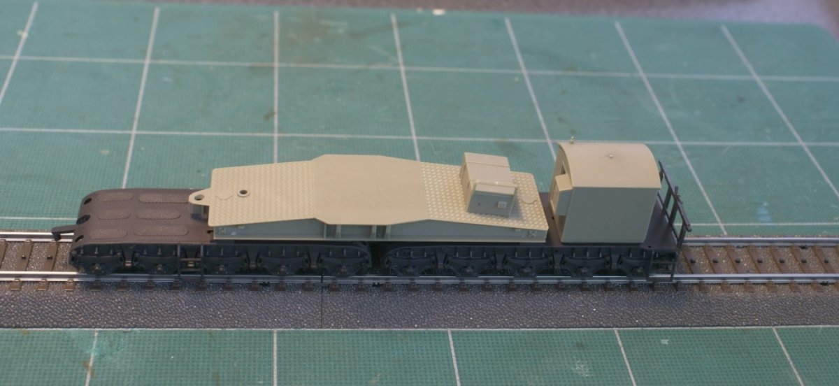

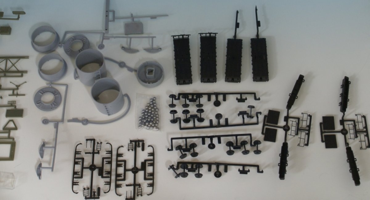

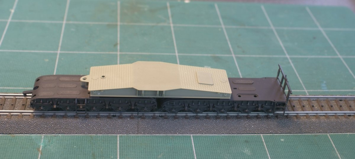

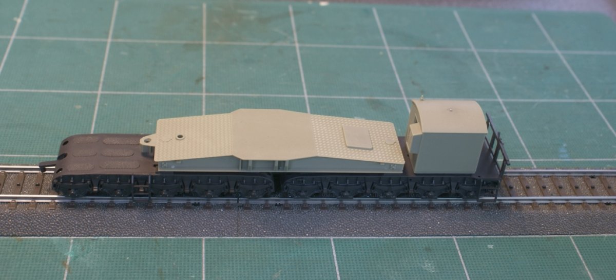

Maandag in een dolle bui een Kibri M.A.N. Uaai 687.9 Tragschnabelwagen aangeschaft. Woensdag kwam het pakketje binnen.
Woensdag en donderdag flink aan het plakken geweest, als lijm heb ik Bizonkit verdunner en voor de delen die nog wat opvulling verijsden Revell Contacta gebruikt.

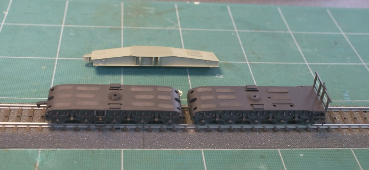

De passing is prima en na het verwijderen van de vliezen en de giet pukkels past het alles mooi in elkaar, zonder grote kieren. Hierdoor is het prima plakken met de Bizon verdunner, snel ff met het kwastje langs de naden.
De draaistellen zijn redelijk compleet, wat nog moet worden geplaatst zijn de remschoenen, wiel geleiders tevens ballast houder, de trapjes en voor de voorste draaistellen, de nem schacht.
Ook aan het de koppelstukken hoeft weinig te worden gedaan, er hoeven alleen maar bakjes met ballast onder te worden geplaatst.

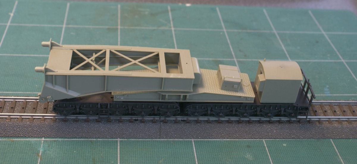

De huisjes zijn uit één stuk. Glas er in.  Nog een schakelkastje aan de buitenkant. Klaar!
Kistje hoeft alleen nog geplaatst te worden

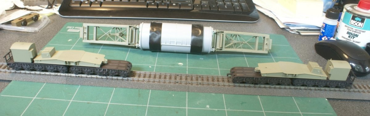

En dan het pièce de résistance. "De Draagbalken" Hier heb ik nog wel wat hoofdbrekers over gehad.  D'r zitten een hoop onderdelen op. Ik ga ze niet allemaal opnoemen, maar het zijn er 19.
De generator bestaat uit 11 delen maar de volgorde wijst vanzelf. Het plakband zit er op om de zaak bij elkaar te houden. De kopstukken zitten er nog niet in gelijmd omdat ik de naden op het middenstuk nog glad wil schuren.
Als alles aan elkaar is gehaakt heb je meer dan een halve meter op de baan. ;D
wordt vervolgt

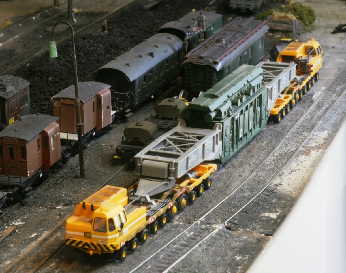

Vanmorgen de generator geschuurd en de naden met plamuur dicht gesmeerd. Staat nu mooi te drogen.

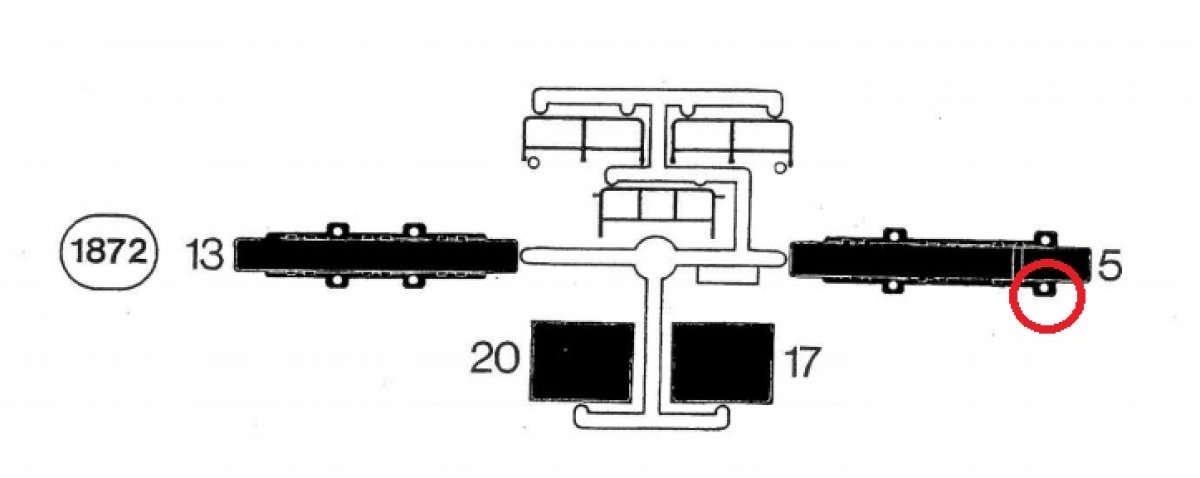

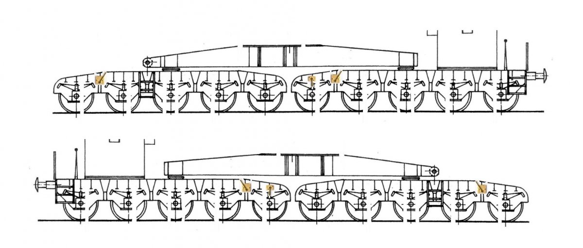

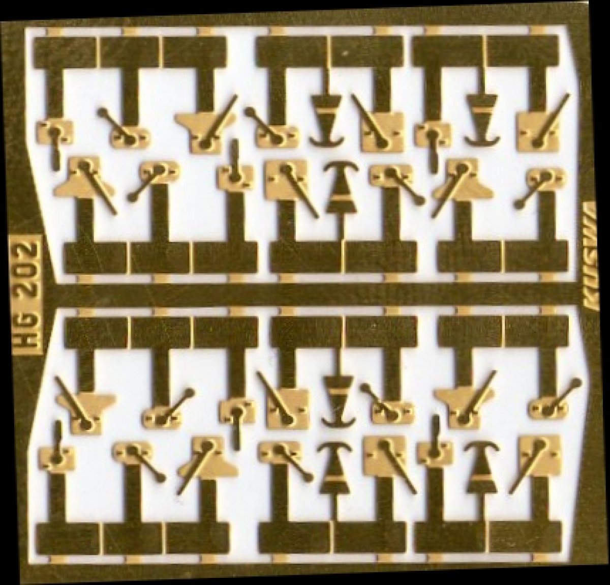

In mijn enthousiasme voor dit setje ben ik vergeten dat er ook een aantal zaken niet OK zijn, zo missen de wielgeleider/ballastbakje van de einddraaistellen  beide een bevestigings-oog :-[
Dezelfde dag nog een Email naar de "Kundenberatung" van Viessmann gestuurd, zelfde dag ook weer antwoord gekregen, ik krijg na de vakantie 2 nieuwe delen opgestuurd. FF geduld dus nog.

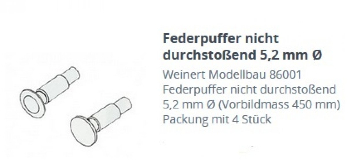

Verder zijn de buffers bagger, zwarte hompen plastic met veel gietnaad. Daarom komen er messing buffers van Weinert.

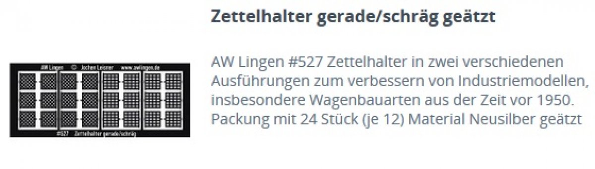

En als ik dan toch bij Wagenwerk aan het bestellen ben, gelijk een setje vrachtbriefhouders van AW Lingen meebestellen. Ziet er een stuk beter uit dan het plakplaatje wat er wordt bijgeleverd.
Een setje remhevels van Kuswa had ik al een keer besteld
Met wat plakken en knippen in Paint ziet het er zo uit.

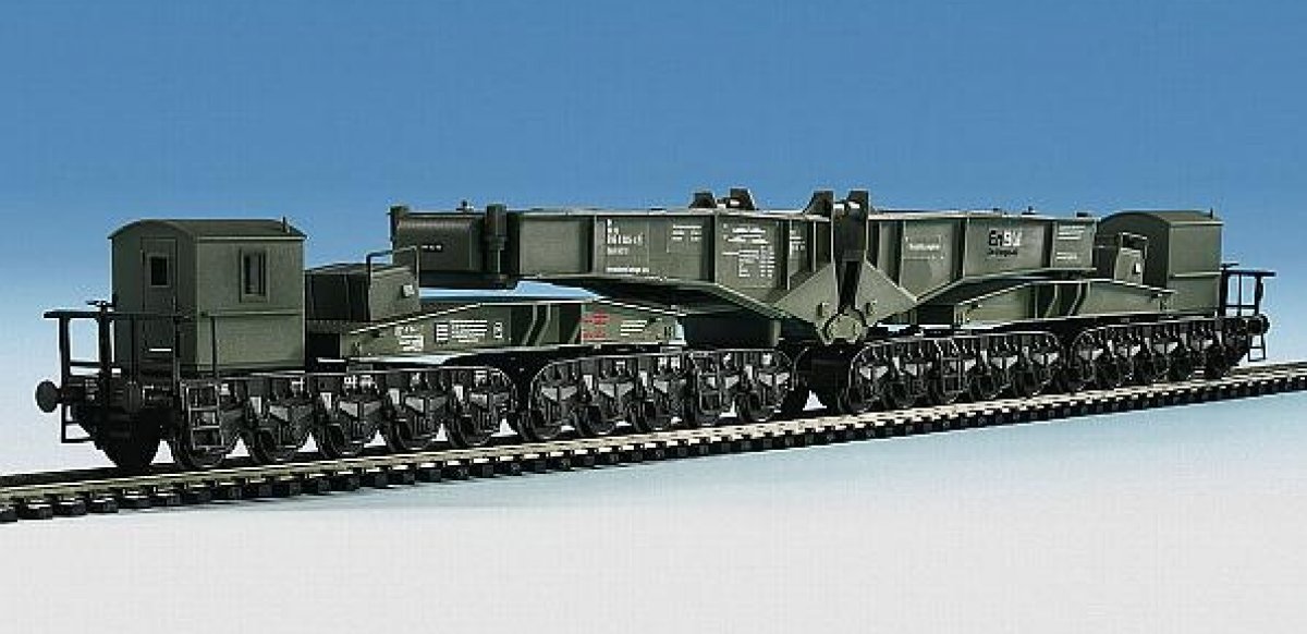

Het leuke van deze wagen is dat het transportjuk past op wegvoertuig. In de praktijk gebeurde het veel dat over de lange afstand de trein, en voor de korte afstand, of daar waar de trein niet kon komen er een wegtransport plaats vond.
Ook deze zware jongen is ontstaan uit een bouwpakket van Kibri. Alle onderdelen zijn zgn "Modules"
Door Sobat's laatste opmerking ben ik nieuwsgierig geworden naar alle geleverde modules en ben op het interweb gaan grasduinen (onder gewaardeerd woord) Het volgende heb ik gevonden.
No. 16000
No. 16002
No. 16003
No. 16006
No. 16007
No. 16500
Tot zover de railgebonden voertuigen. Dan nu al het andere tuig
No. 10126
No. 11128
No. 13523
No. 10286
No. 10420
No. 10476                                                                                                                                                         (alle foto's Kibri)
Meer kon ik er niet vinden.
Zo nu verder met schuren pfffff :P

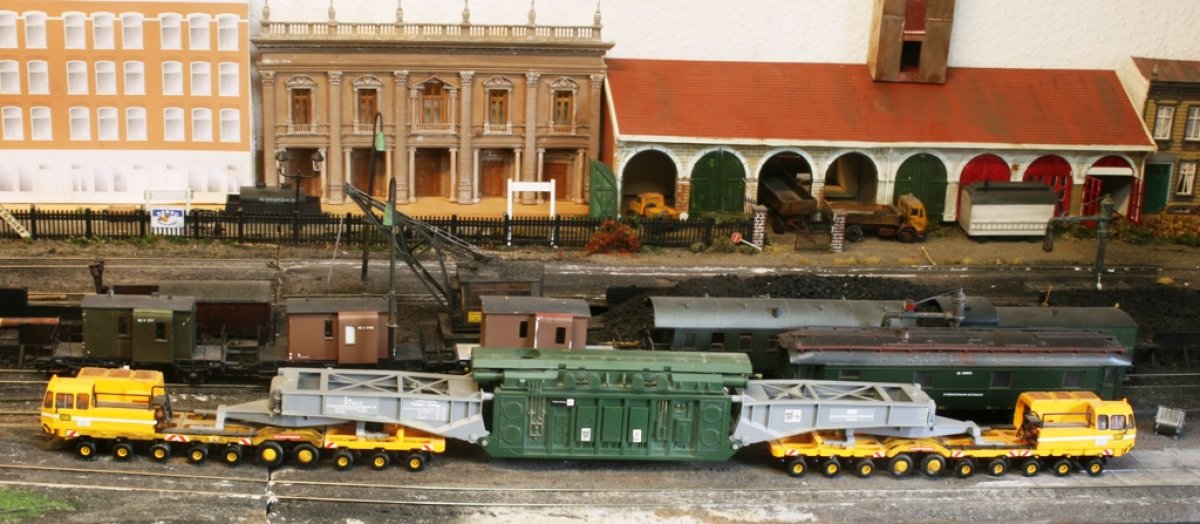

Het is wat lastig te zien maar een 1:1 foto van de complete verzameling:
Uaais Dülken by Arjen Verlaan, on Flickr

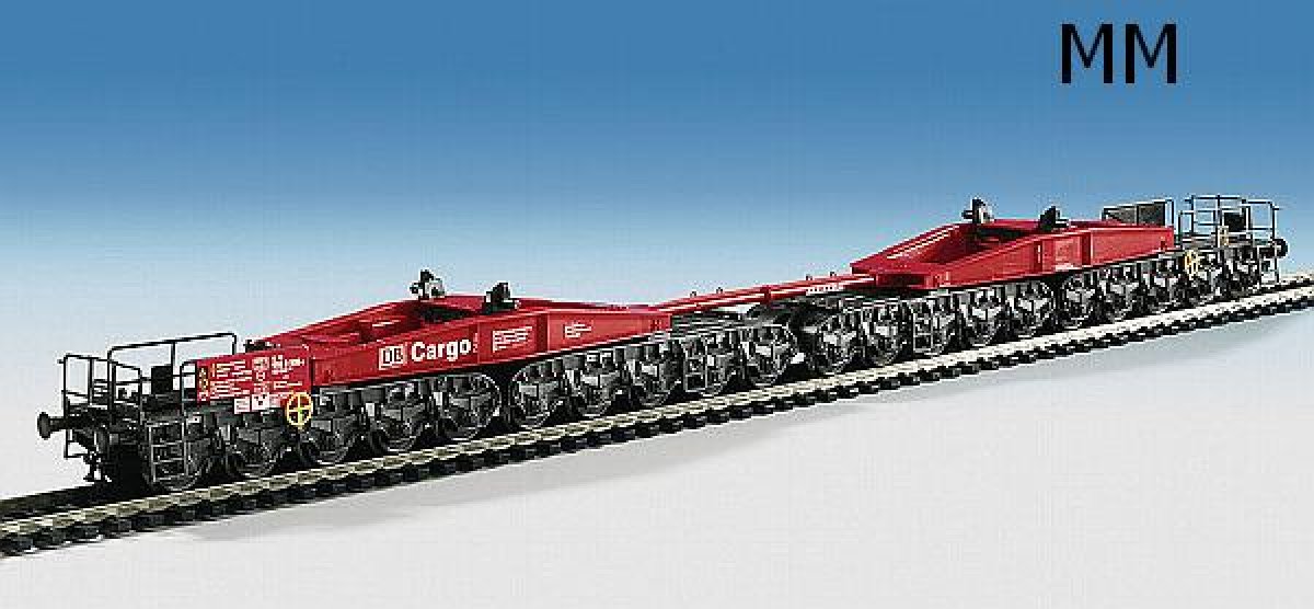

@ Rockerbox2
Zijn de twee wagendelen ook (standaard) te koppelen zonder dat ronde apparaat ertussen ?
Jean
Rockerbox2
  • Berichten: 967
  • Als 'tie rijd zie je d'r nix van.
Re: Kibri 16507 M.A.N. Uaai 687.9 Tragschnabelwagen
« Reactie #13 Gepost op: 12 July 2016, 09:20:10 »
Hallo Jean,
Ja dat kan, de koppelstukken zijn er bij geleverd, het ziet er dan uit als 16002.
