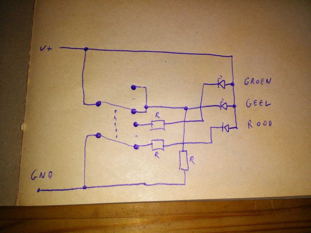

Hier komen ze dan. Even gewoon met de hand getekend, wel zo snel.
Met de dubbelpolige schakelaar.
De getekende weerstanden R zijn de huidige weerstanden aan het sein. De schakelaar voor het gele sein zit dus
na
de weerstand (dus draad doorknippen) en die schakelaar gaat aan
V+
(/voedingsspanning). Niet aan GND zoals de schakelaar voor Groen en Rood.

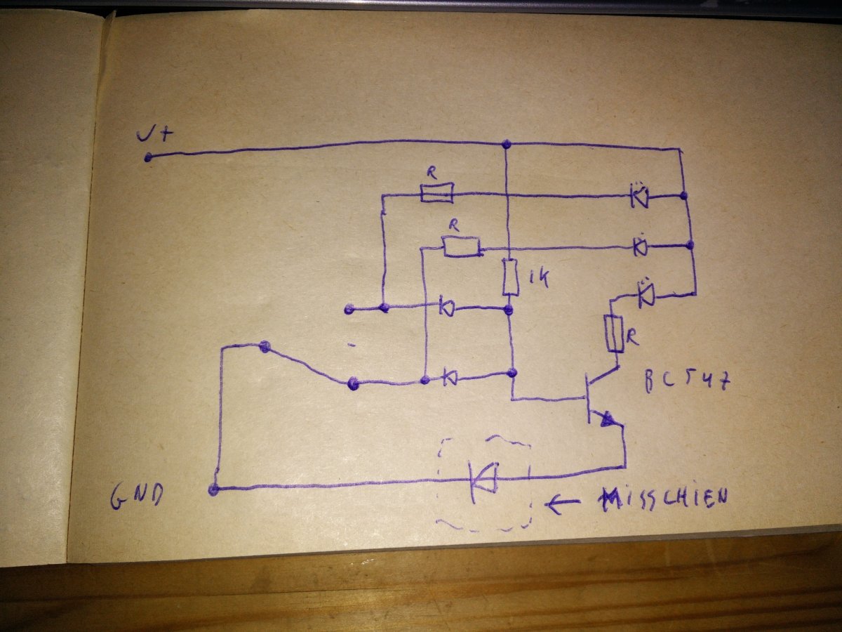

Met enkelpolige met transistor
Hier zit alles na de weerstanden van het sein. Je hebt een extra 1k weerstand (ongeveer 1k) nodig, een transistor en 2 of 3 diodes. De goedkope 1N4148 is geschikt. De 3e diode is misschien nodig. Kan zijn dat zonder het Gele sein niet dooft. Even proberen dus. Bestel je de onderdelen ook online kost het je 10 cent ofzo
