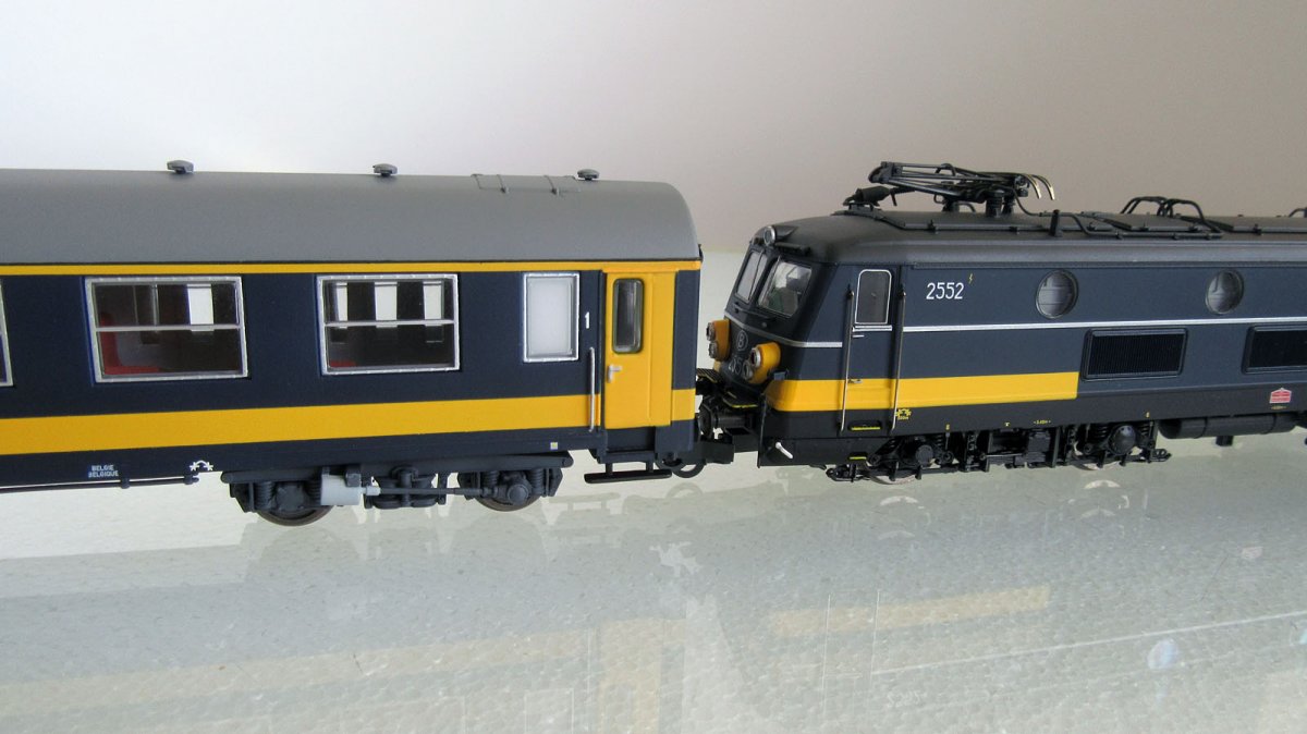

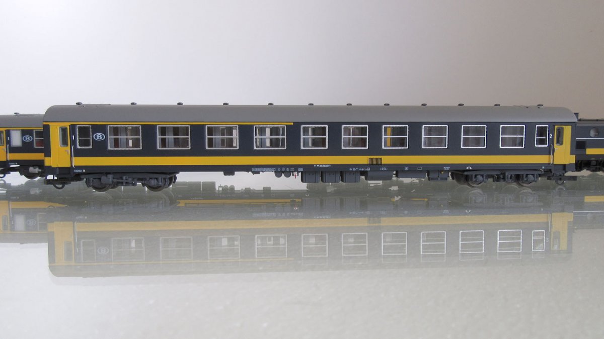

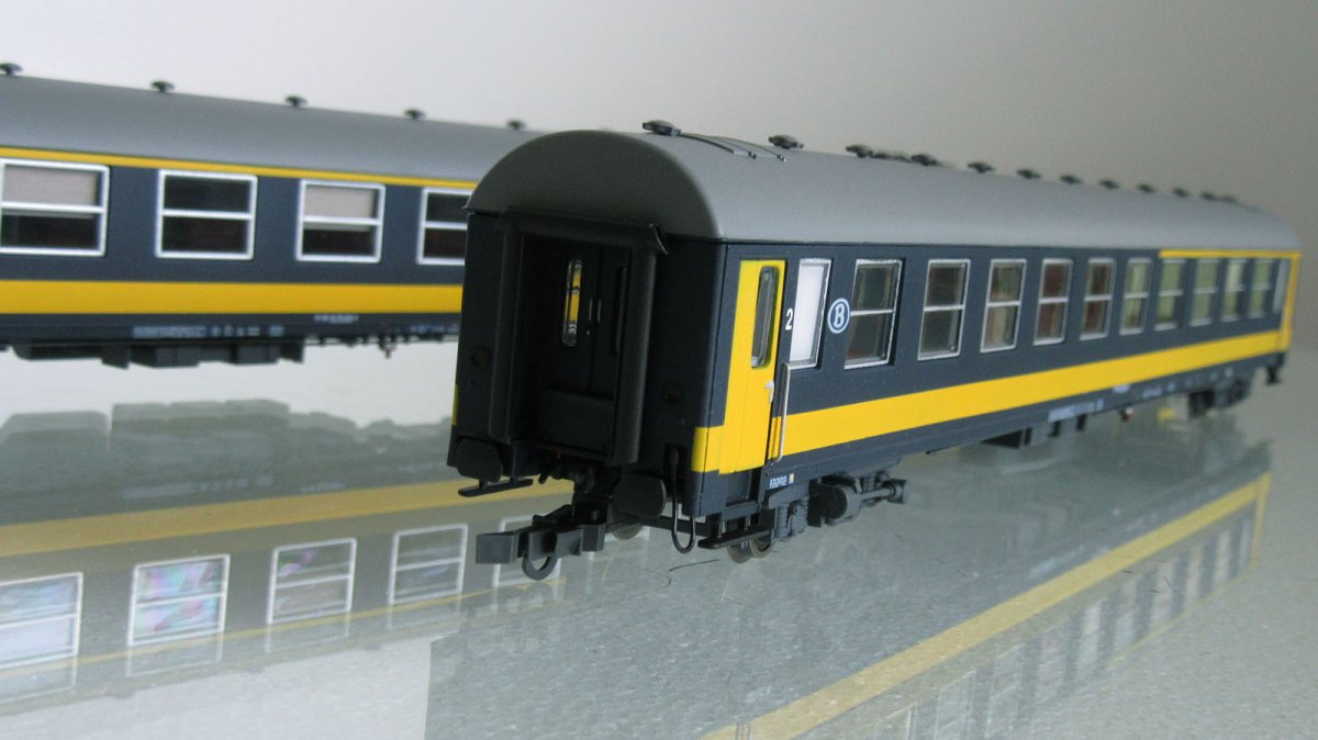

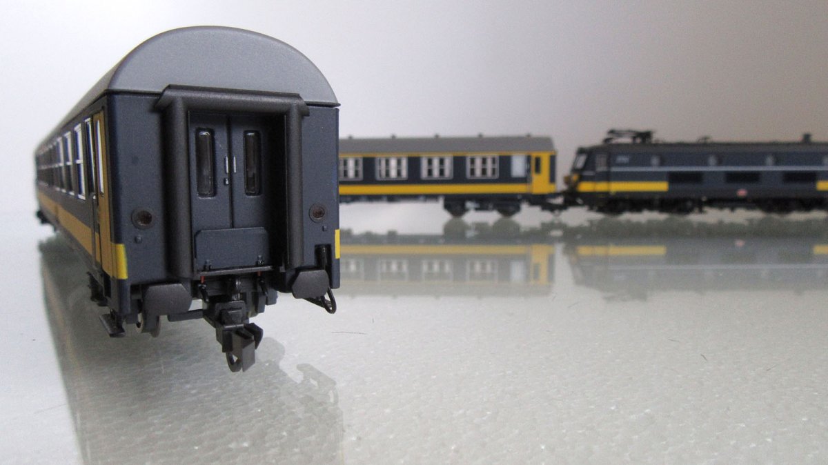

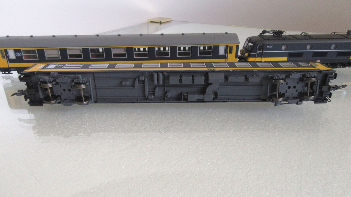

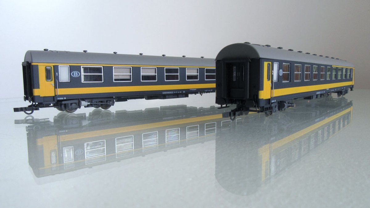

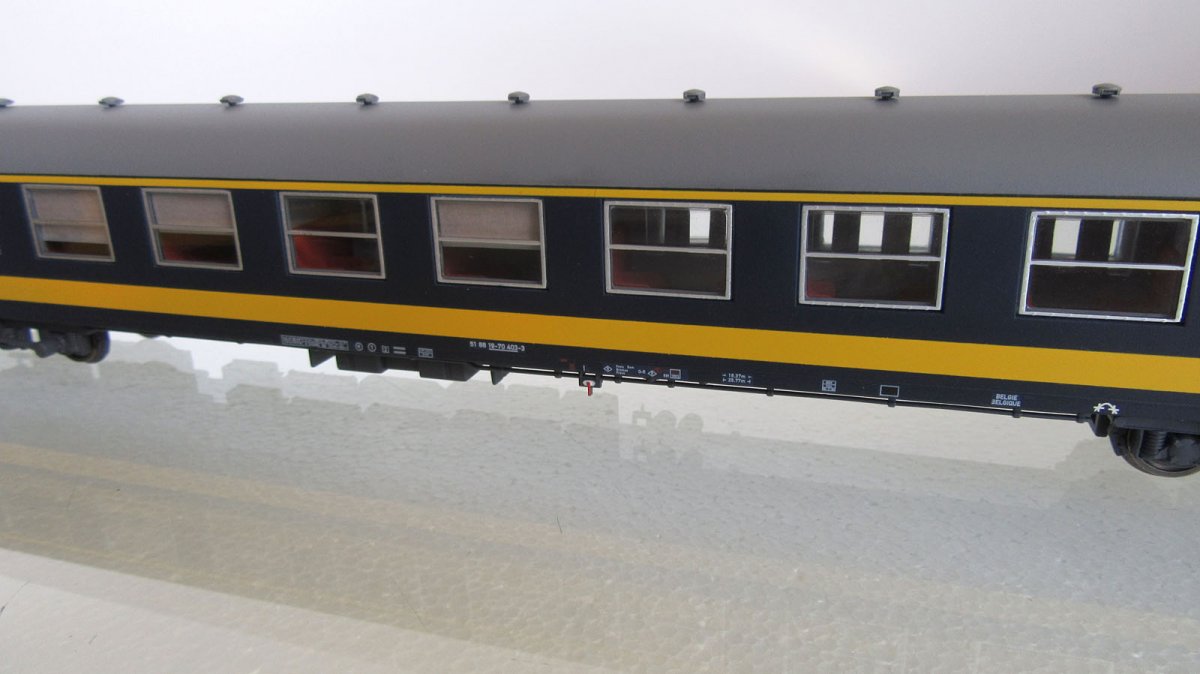

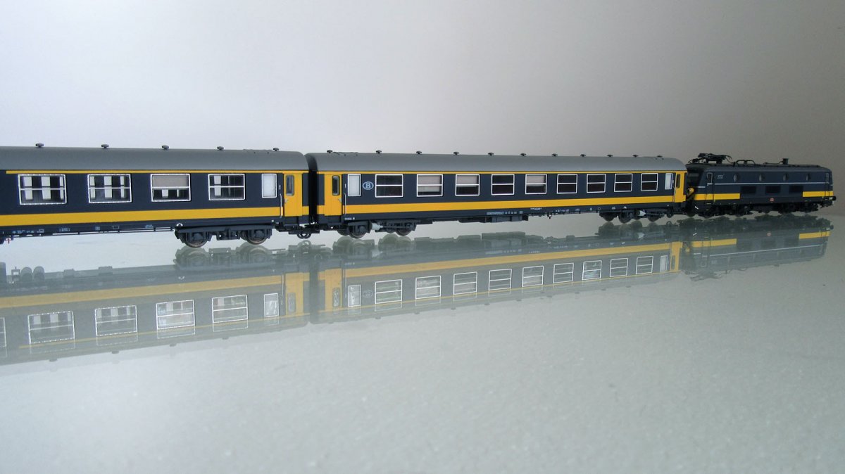

Ik heb ze verafschuwd, veracht en was er bijna helemaal klaar mee om ze in de prullenbak te doen belanden! Krom getrokken bakken, een afgebroken trapje,  etc etc..., om maar over het kwalitatief slecht gebruikt kunststof te zwijgen. Toch een poos het setje van Heris met artikelnummer 12223 (blauwe daken) in de werkhoek laten liggen en uiteindelijk de draad weer opgepakt. De rijtuigbakken heb ik redelijk recht kunnen trekken door middel van veel kracht uitoefenen boven mijn opgestookte gaskachel, om daarna met raam open, direct te laten afkoelen in de buitenlucht met -10 graden. Dat lukte wonderwel, met als onderstaand resultaat.

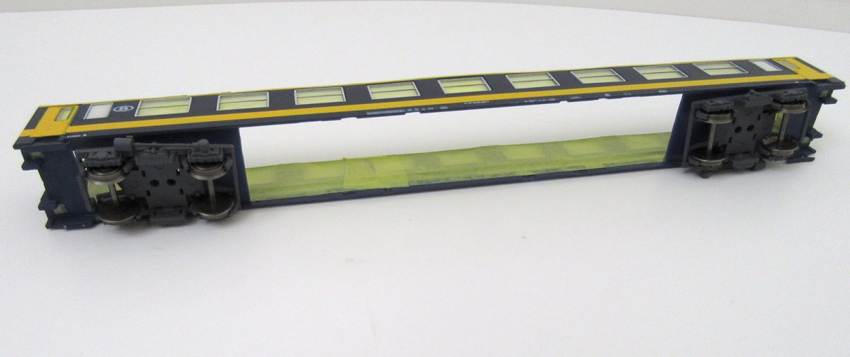

De afbeeldingen illustreren o.a. de details die op de rijtuigen op voor komen. Zelfs lichtgrijze rolgordijnen achter enkele ramen ontbreken niet. Zo heb ik onderdeeltjes van verschillende LS Models rijtuigen gebruikt wat ik nog over had. Of als extra onderdeeltjes in zakjes mee komt. De 2 vouwbalgen komen van de kap van het ICR Benelux rijtuig uit de omruilactie. Een tweede setje heb ik via hier kunnen aankopen. De aangezette handgrepen zijn van 0,4mm dik metaaldraad. De kleuren komen exact overeen met de Van Biervliet NMBS 25.5. Een combinatie van Phildie verf berlijnsblauw kleurnr. 213 en zwarte nitroflex verf van Sikkens in Ral 9004. De bodem van de rijtuigen heb ik uitgezaagd en het plaatje met batterijkasten is met ongeveer 2mm omhoog gekomen. Deze kasten hangen nu op juiste hoogte. Tot slot kan ik wel zeggen dat dit een geslaagde ombouwklus is geweest. Pfff..
Eind goed, al goed.   ;D

Mooi geworden, dat wel!
Maar heb je ook vergelijkingsfoto`s van hoe het was?
Dankje! Nee, ik heb helaas geen foto's gemaakt van de kromming o.a. Bij binnenkomst van de rijtuigen met de post ergerde ik mij zo aan die kromming (hangbuik), dat ik eigenlijk direct de boel weer heb proberen recht te trekken. Daarna hebben de rijtuigen een tijdje opgeborgen gelegen, alvorens ik de klus weer tot mij nam.
Heb wel een foto gemaakt van de uitsnede van de bodemplaat. Weliswaar toen wel al in het blauw overgespoten en de draaistellen in het grijs.

Dat is rigoureus !

 (y) Netjes Jeroen. Hebben deze het juiste model dak?

Dat is rigoureus !
Ja Richard, dat kan je wel stellen.
Ha, dankje Ruud! En jazekers, beide rijtuigen hebben de juiste hoge daken. Oorspronkelijk waren ze blauw van kleur. Heb van een rijtuig het hoge dak weten op de kop te tikken.
De randen van de daken heb ik 'beneluxblauw' geverfd met een fijn penseel. De kleur die het grijs van de daken het best benaderen komt uit een spuitbus van Motip (carat) met artikelnummer 08035 stone. Deze extra fijne verf is in hoogglans. Een aanrader!
