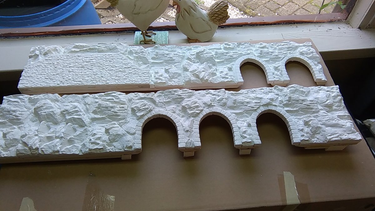

Ben bezig om diverse muurdelen , bestaande uit gegoten steunmuren, arcade bogen en rotsen te plaatsen op mijn baan.
Ook de zelf gegoten tunnelingangen alsmede de binnen wanden met insprong komen aan de beurt.
Nu moet een en ander nog op kleur gebracht worden. Niet eenvoudig voor iemand deels kleurenblind waar ik wel de meeste hoofdkleuren zie maar overgangskleuren en dicht bij elkaar liggende schakeringen bijvoorbeeld weer niet . ( dus ook bvb geen groen/bruin schakeringen etc )
Ik heb wat  goed gepigmenteerde verven van bvb Lucas paint staan, alsmede Naturstein , Sandstein, beton  en zwarte lasur van Noch.
De gegoten gipsdelen worden eerst met Gamma voorstrijk ingesmeerd om het zuigingseffect te verminderen.

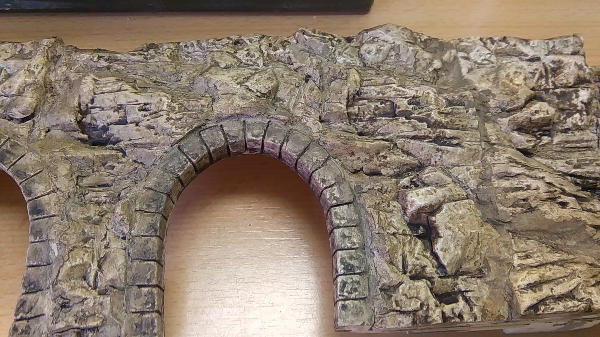

Maar dan:  eerste proefstuk was met Noch Naturstein en na droging een wash van sterk verdunt zwart om de structuur naar boven te halen.
aansluitend dan met wit beetje dry brushen.   Niet slecht voor eerste proefstuk maar te braaf.
Ik wil toch wat meer subtiel kleur accent van bruin /groen etc erin krijgen.
Ook de steunmuren, afdekstenen en tunnenportalen moeten wat meer realistich op kleur worden gezet.

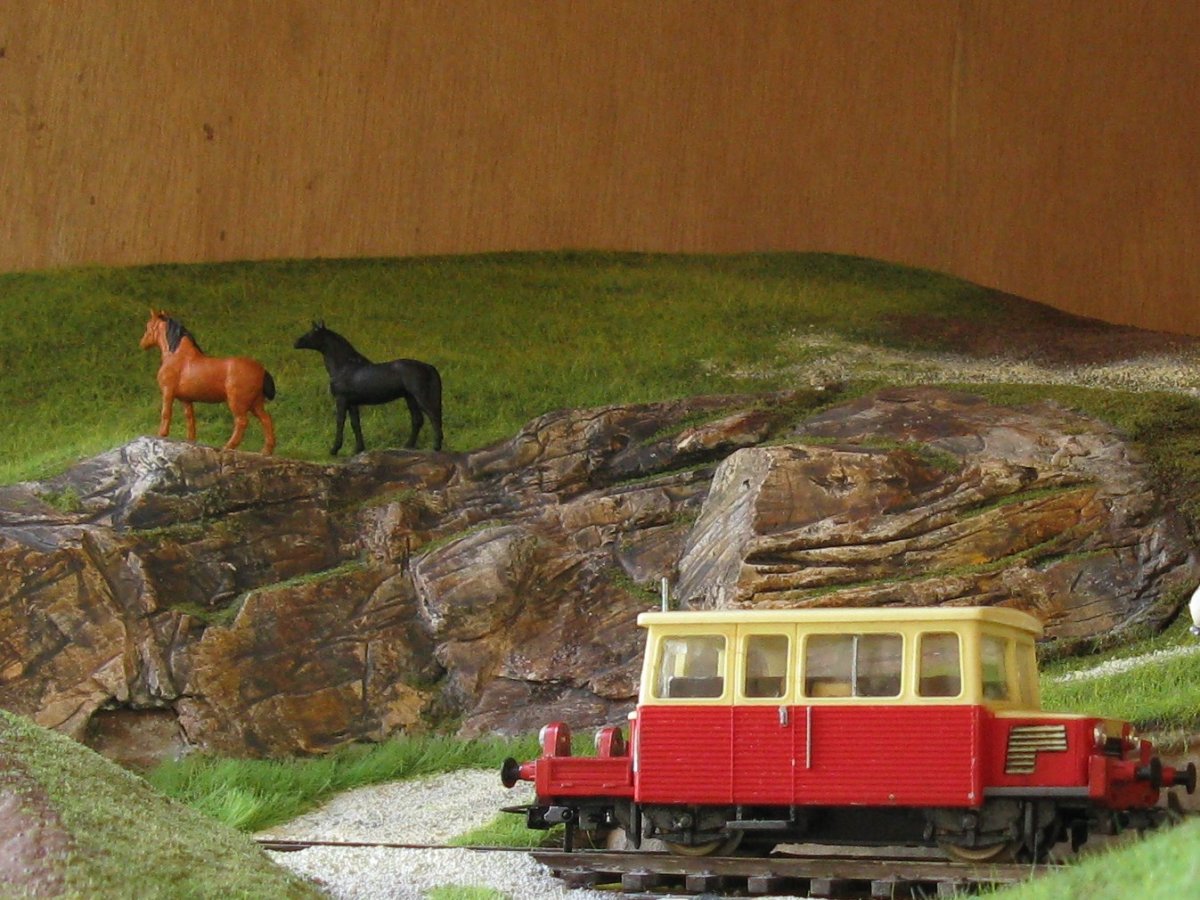

Ik heb zelf de rotsen geverfd met Vallejoverf, verdund volgend dit woodlandfilmpje met dit als resultaat:
Gebruikte kleuren:
Vallejo 70941, 70912 en 70992

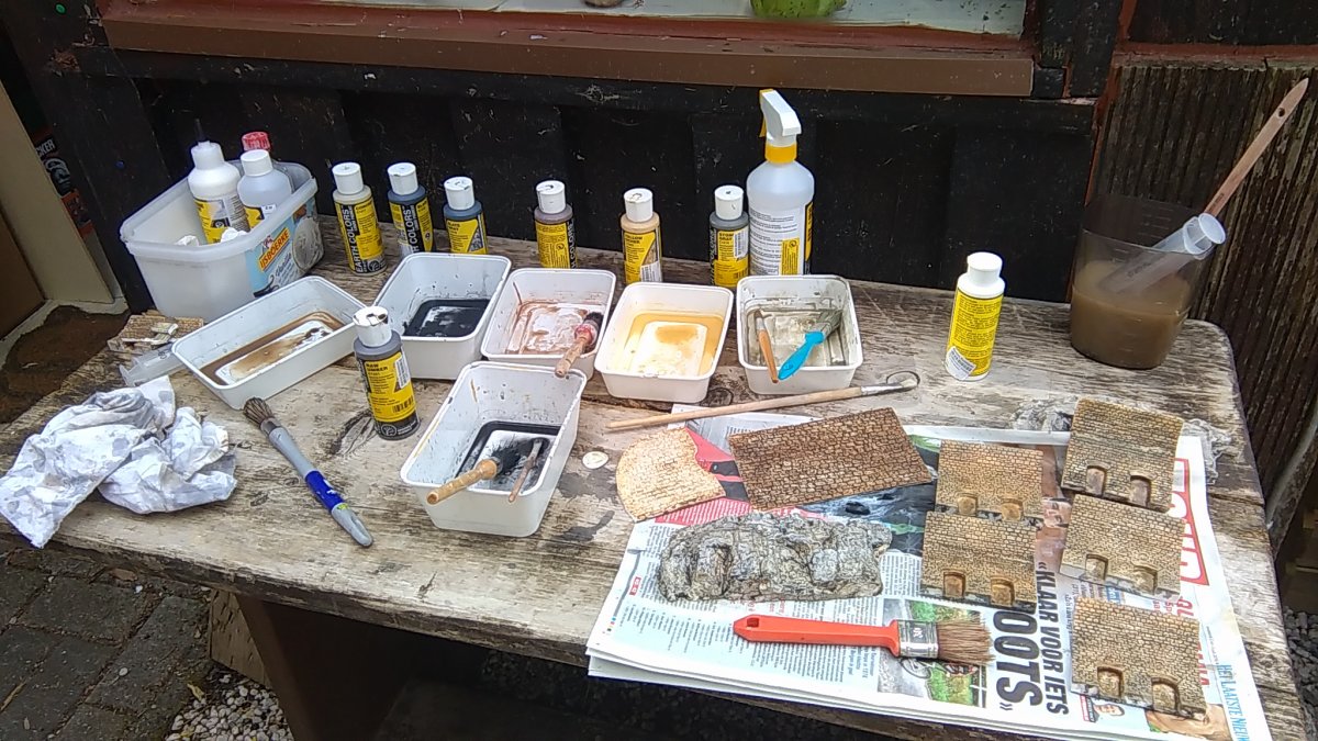

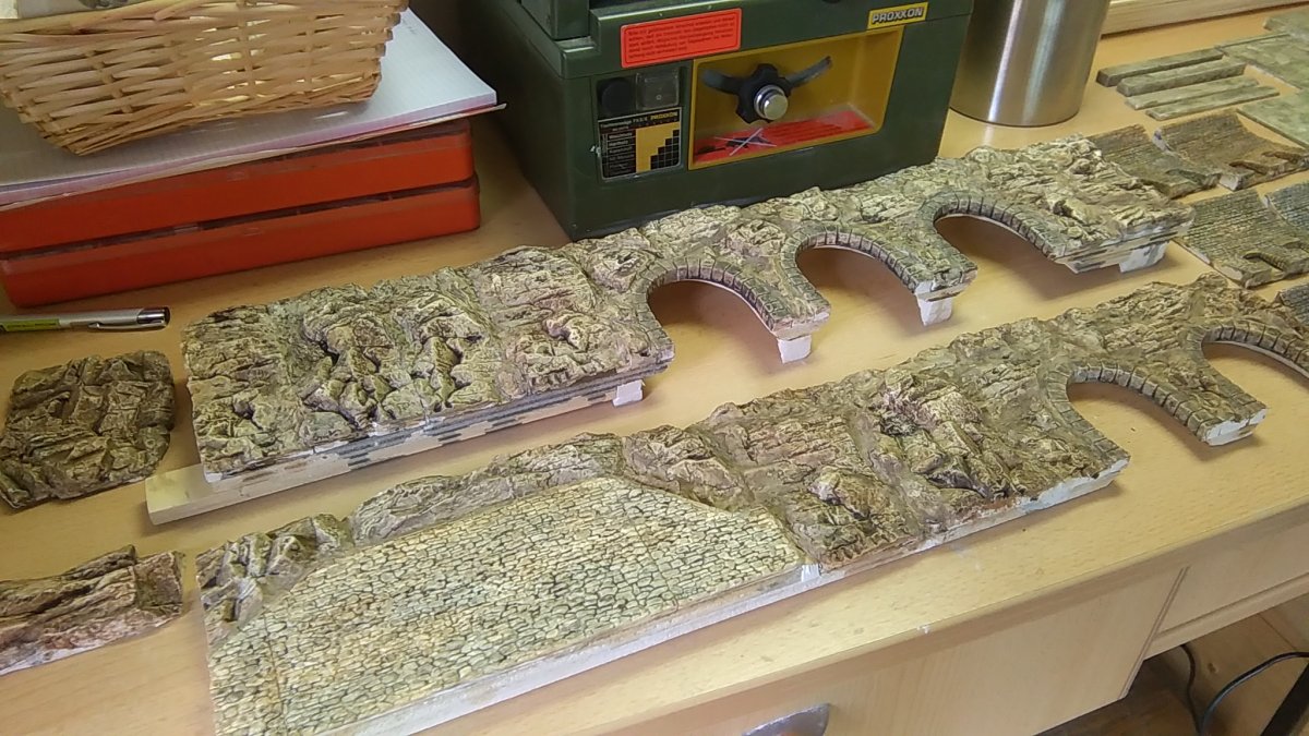

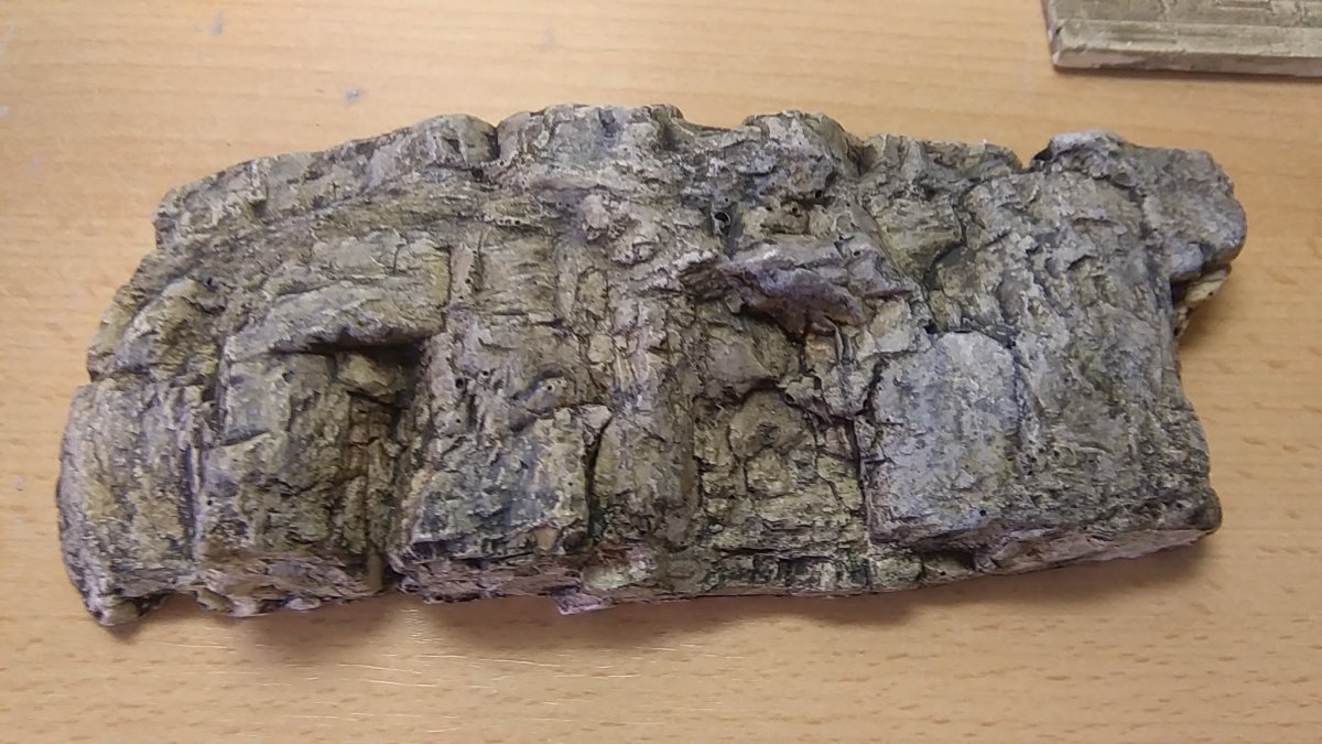

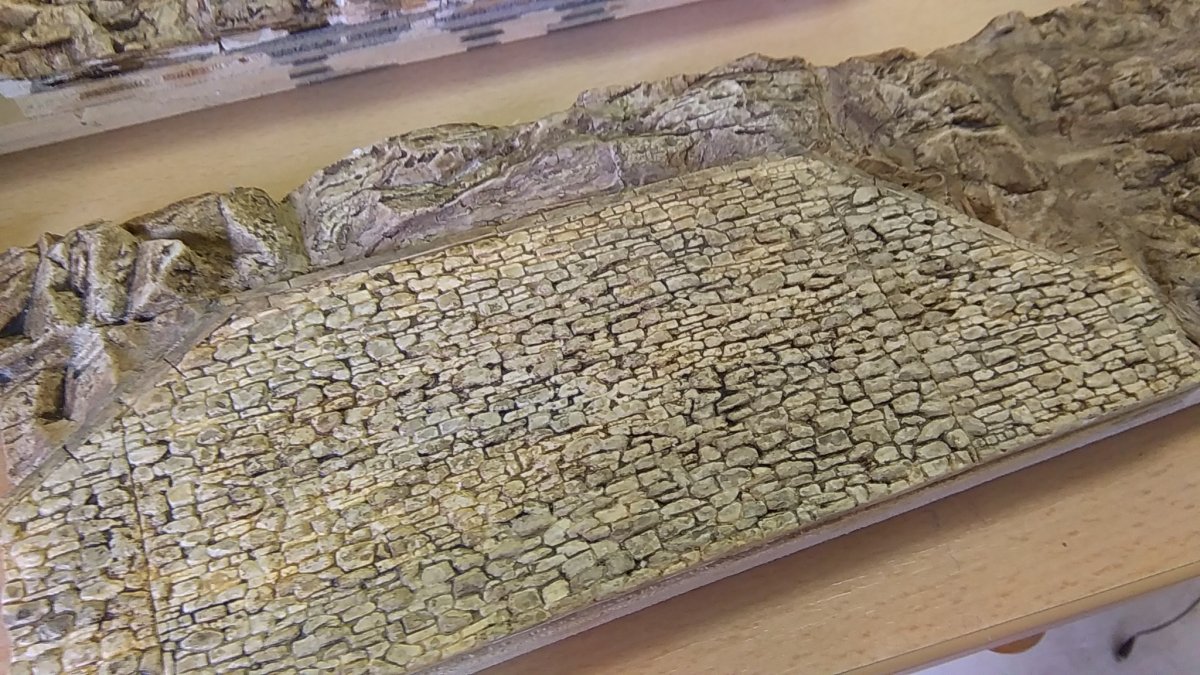

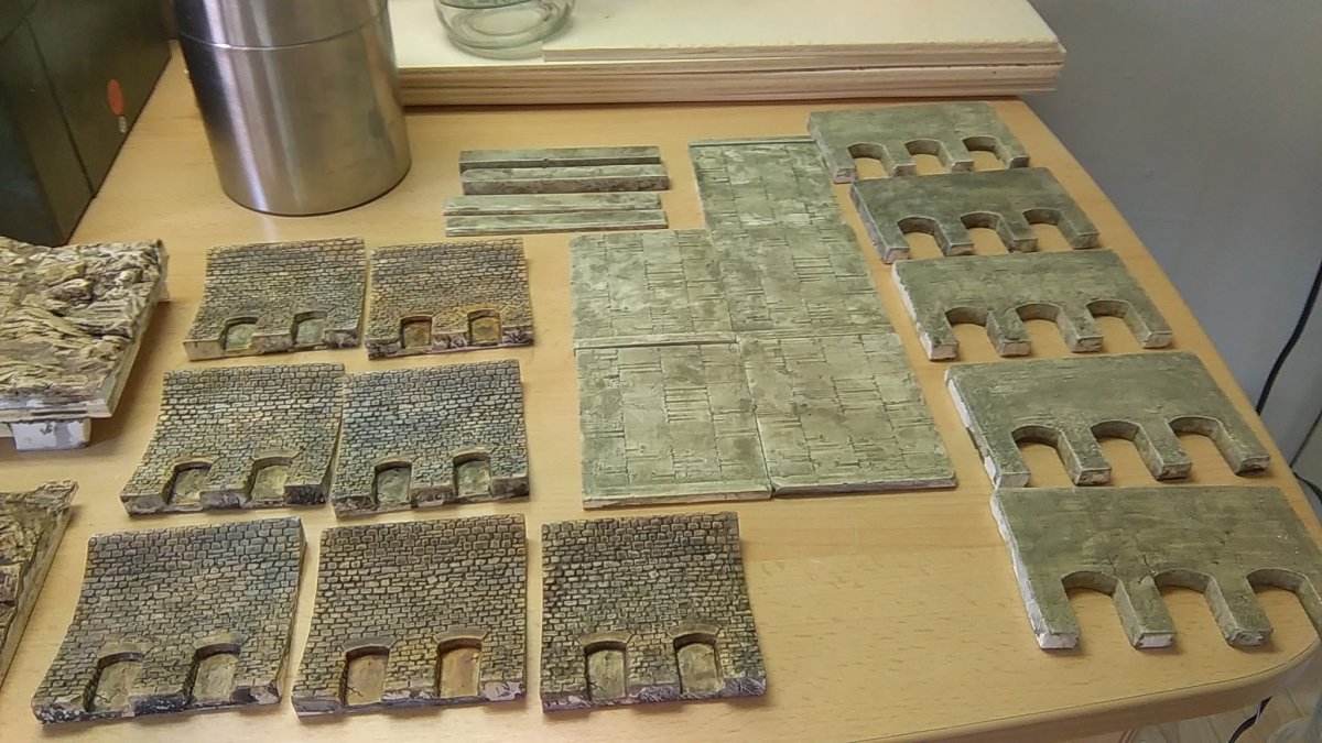

Dankzij de vele tips het een en ander besteld en de afgelopen dagen mee aan de slag gegaan.
De werk- en meng tafel
Het eerste resultaat van de rotswanden

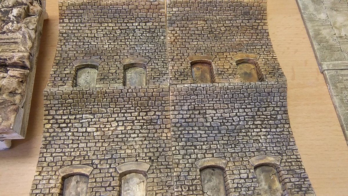

Ook de tunnelbinnenwanden alsmede  enkele betonwanden werden in de kleur gezet
wat meer in detail
Het is inderdaad een kwestie van proberen en nuances erin brengen.   Verder veel gevoel en niet tevreden gewoon opnieuw beginnen.
De videos van Woodland scenics waren trouwens een absolute aanrader om te weten welke stappen je  in welke volgorde moet aanhouden.
Het is zeker nog niet perfect maar het begin is er
Mvg
Peter
