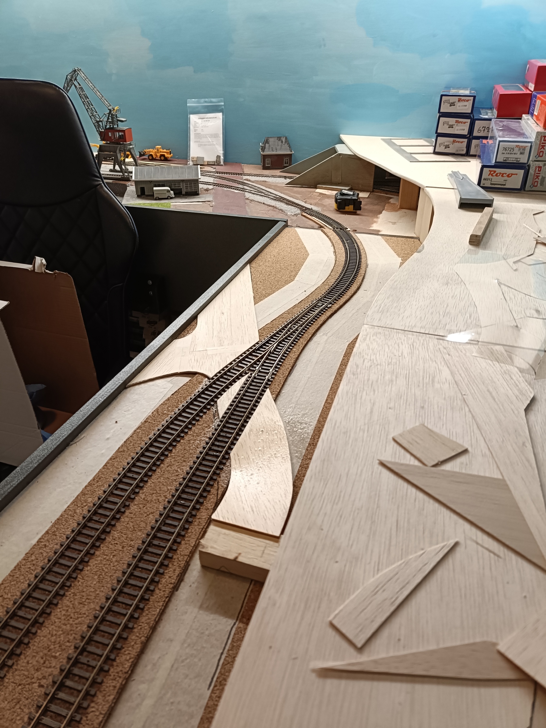

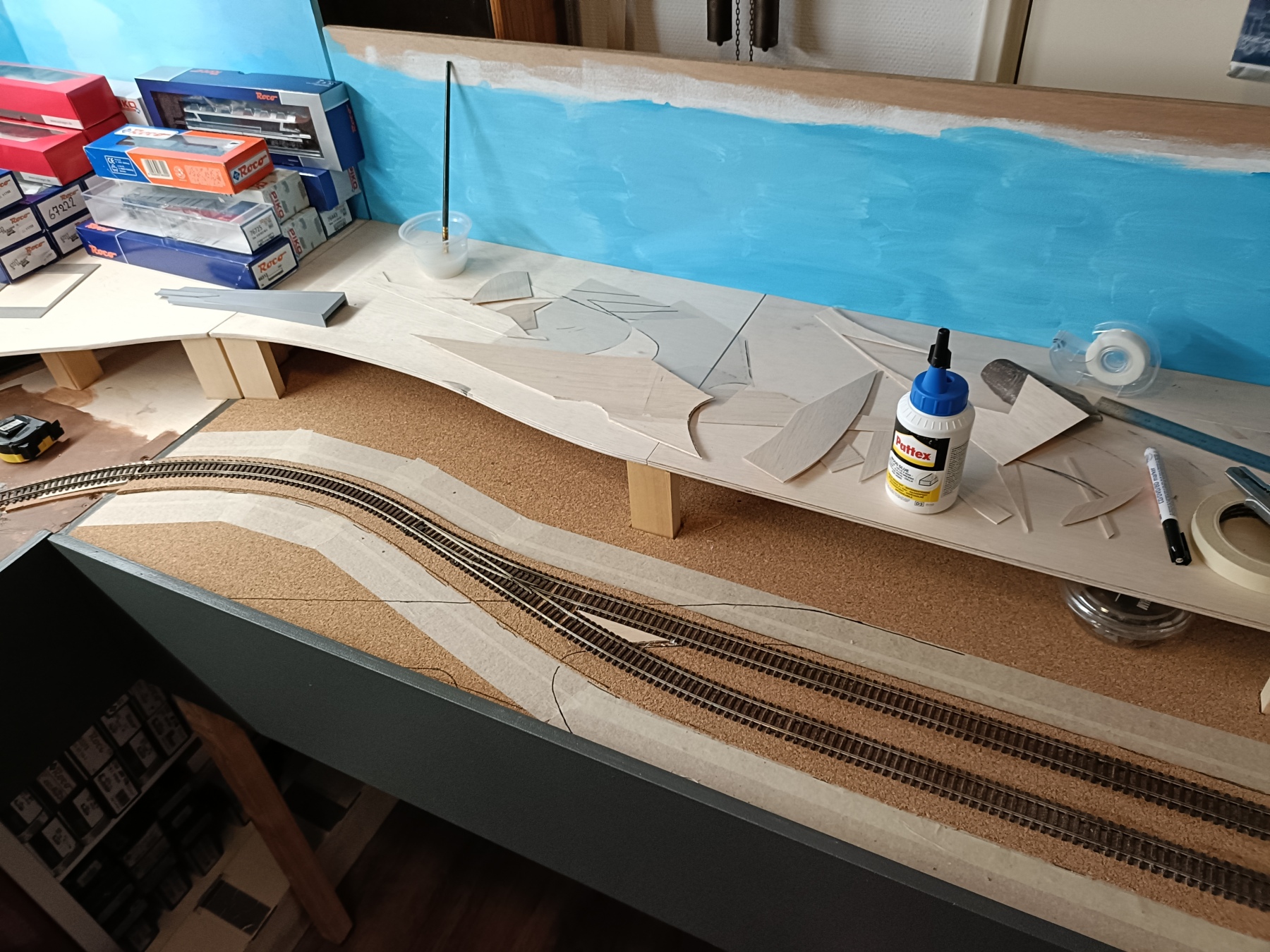

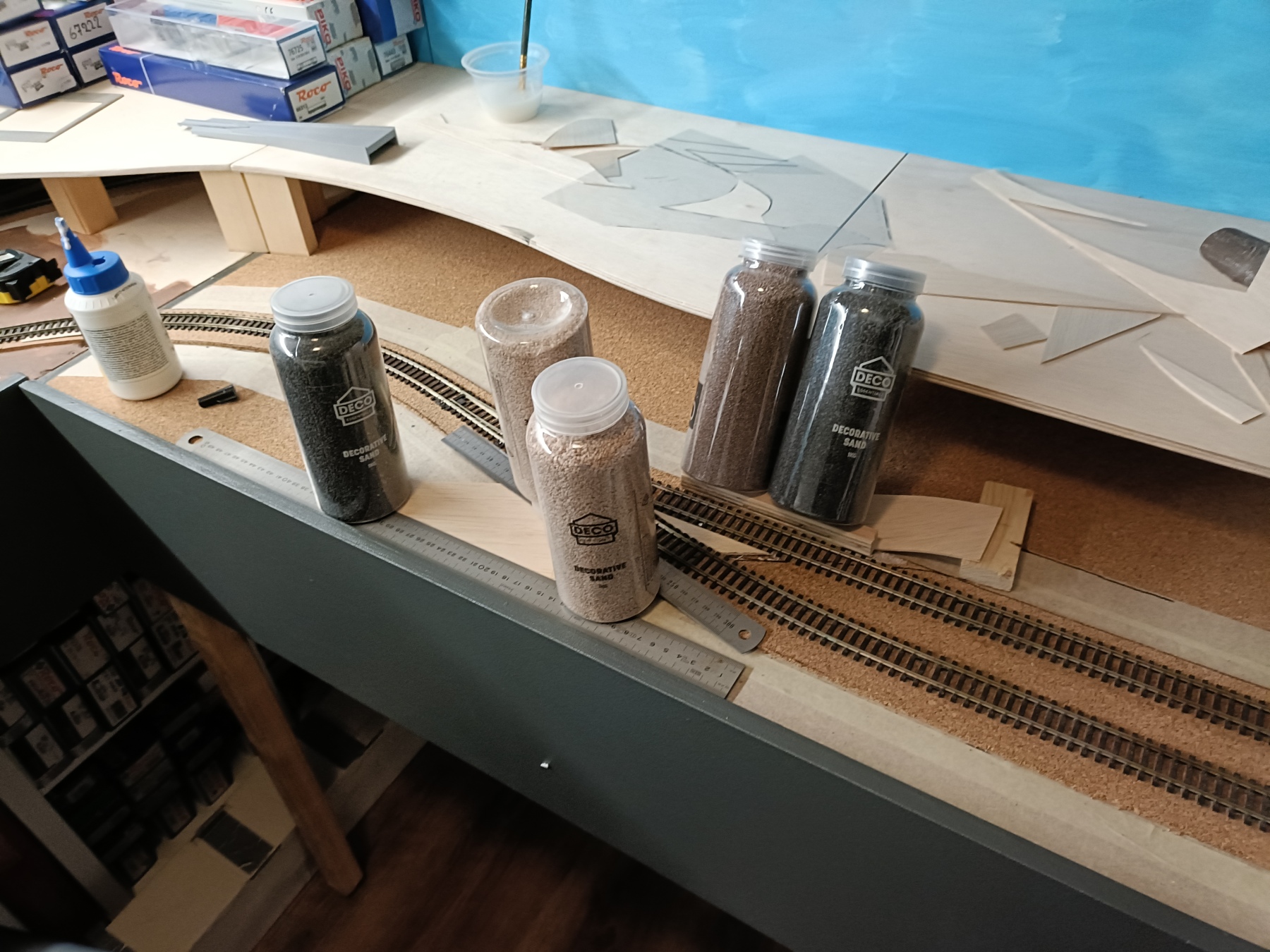

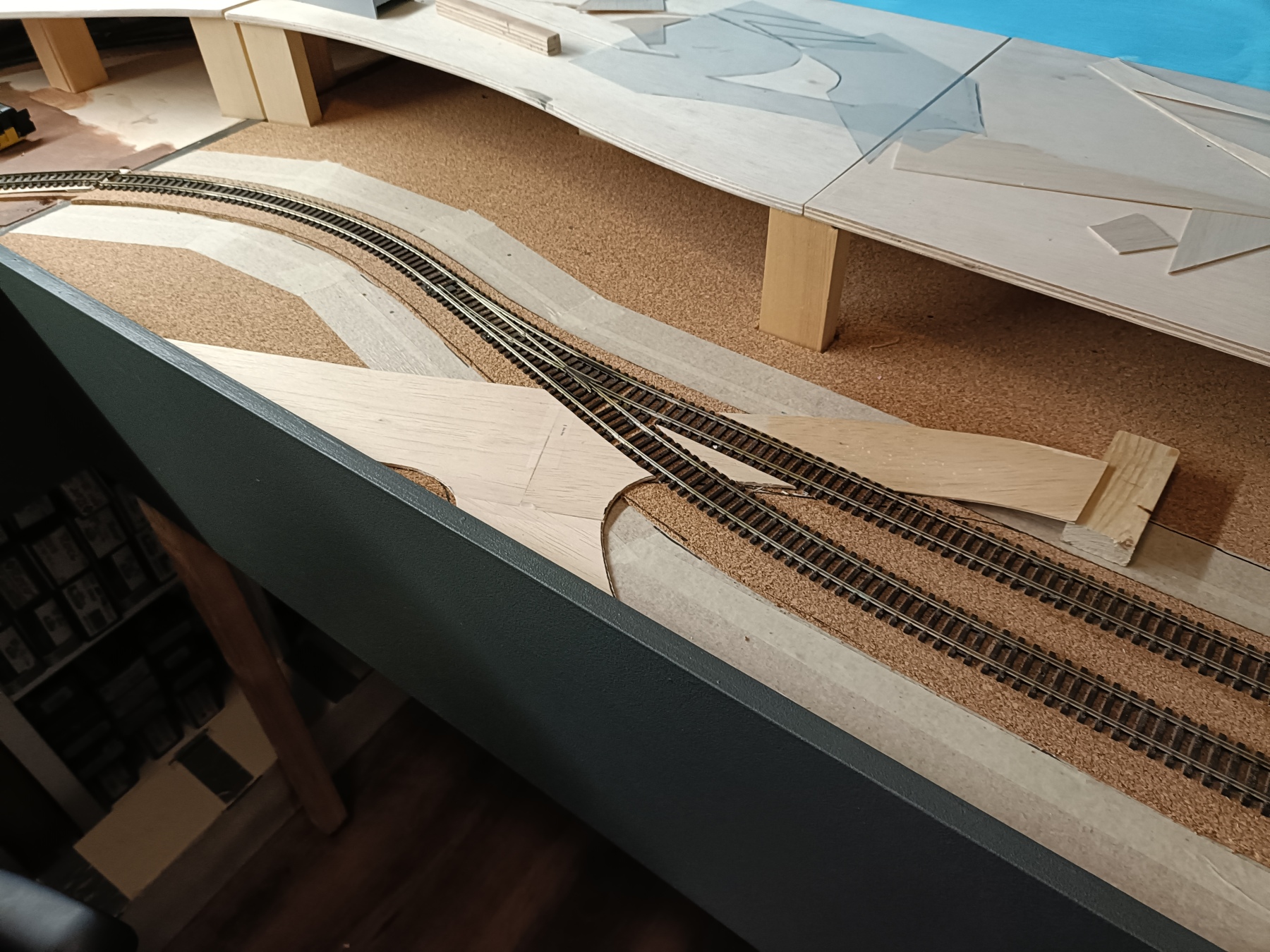

Omdat ik schijnbaar niet met mijn treintjes mag rijden maar wat aan het bouwen geslagen. Nou bouwen..
De ondergrond voor de wegen op de kleine bak gelegd.
Natuurlijk bepaal je eerst waar je je wegen hebben wil.
Vandaar de lijnen hier die overigens keurig in lijn liggen met de wegen op de grote bak.
Tja!? En dan ben ik lekker bezig met balsa hout met wat Piraten muziek op de achtergrond . (Sorry. Tijd van het jaar. Dan moet dat!!
En dan worden er weer geen foto's gemaakt.
De ondergrond is opgebouwd uit 2 lagen van 1.mm die schuin op elkaar gelijmd zijn voor wat extra stevigheid.
Op de grote bak is dat 1 laag van 2.mm. Dat geeft eigenlijk nog te makkelijk mee.
Als je daar wat op drukt scheurt het met kieren/naden als gevolg. (Het ligt niet overal vlak op de ondergrond.)
En dat wil je natuurlijk niet in je wegdek.
Morgen maar eens kijken of ook iets van een laadperron voor zware machines kan maken.
Mompelt wat over stelconplaten..........

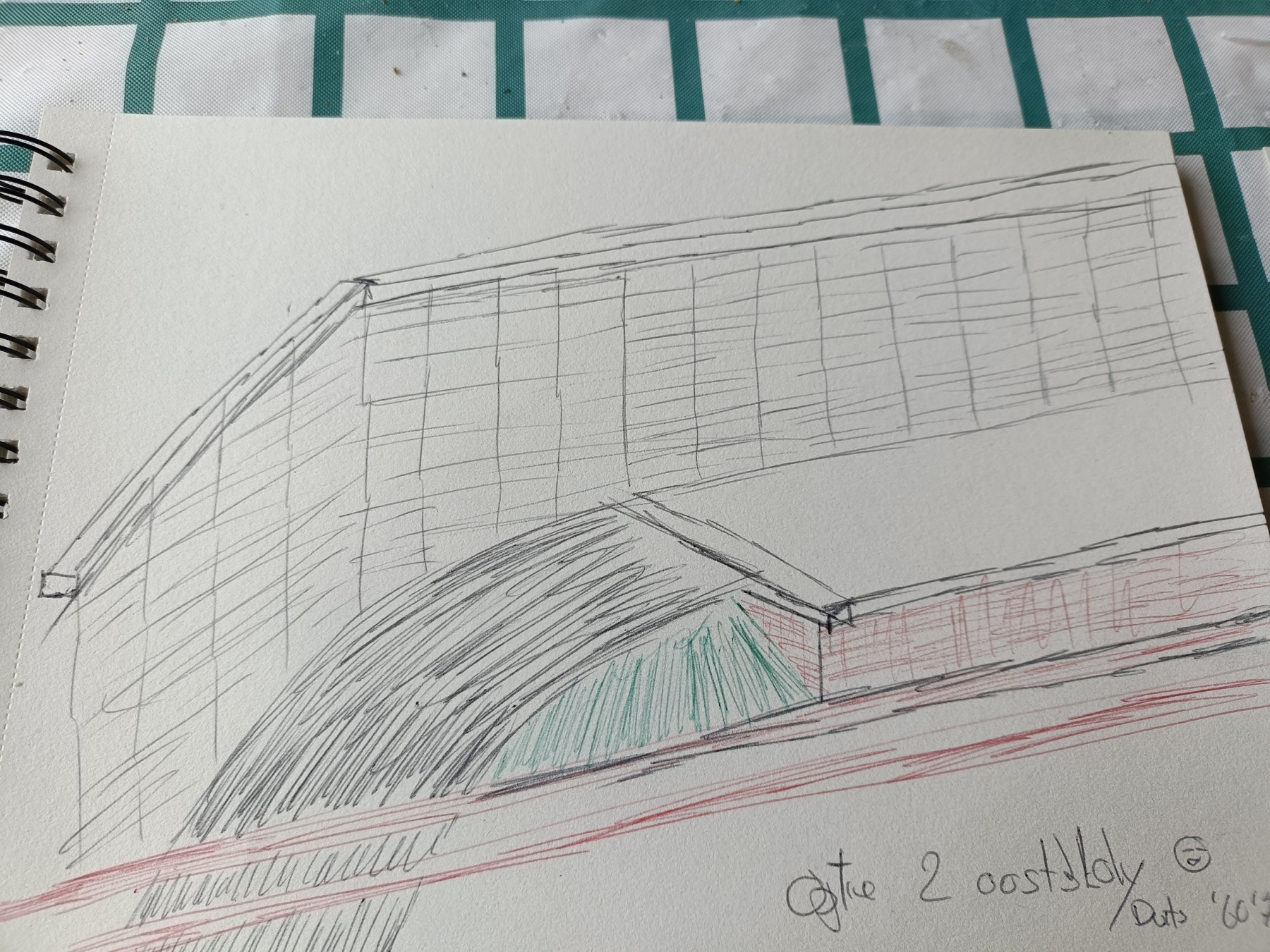

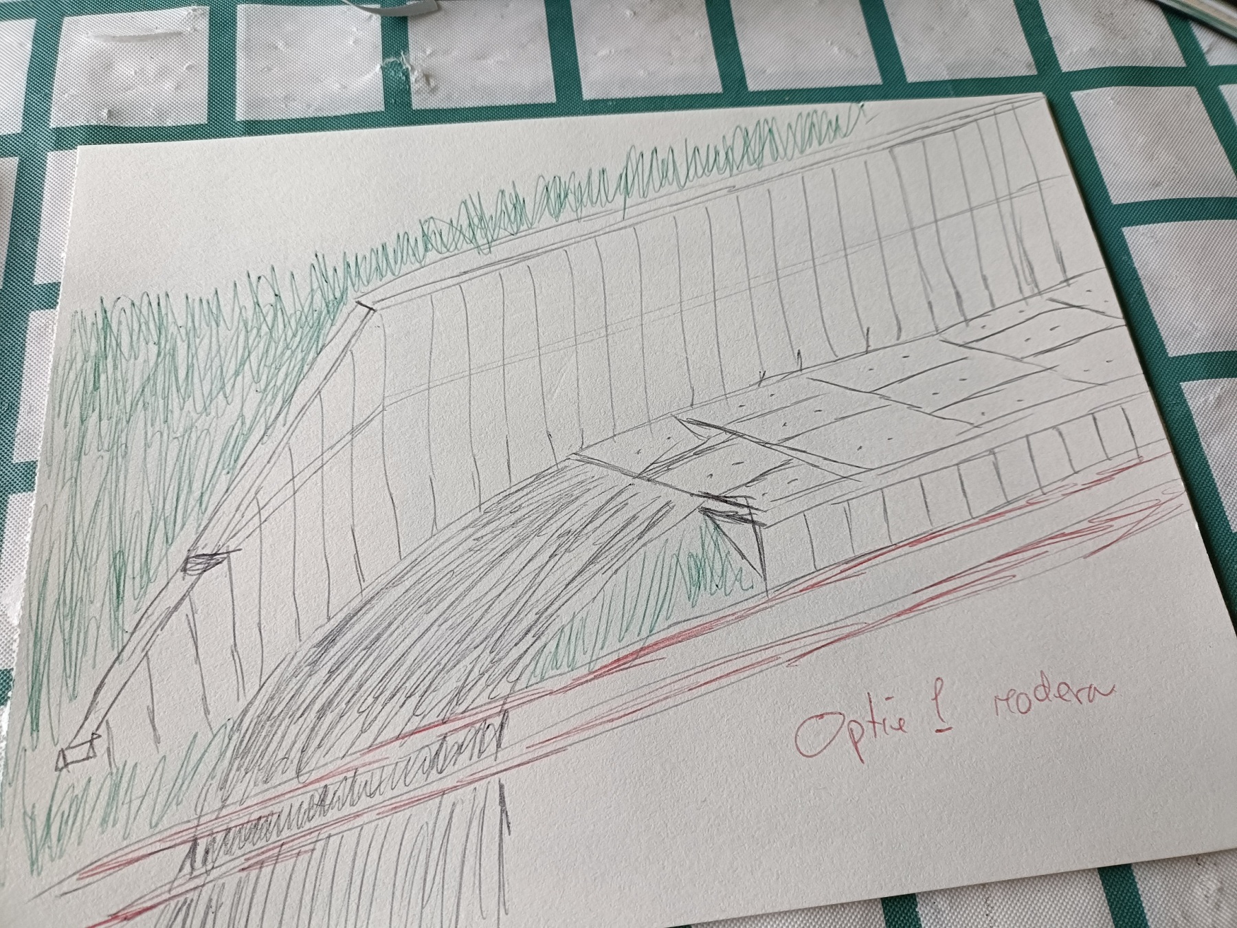

En zonder alle rommel er voor ziet dat er dan zo uit...
Verder even een schetsje gemaakt van hoe het zou kunnen worden..

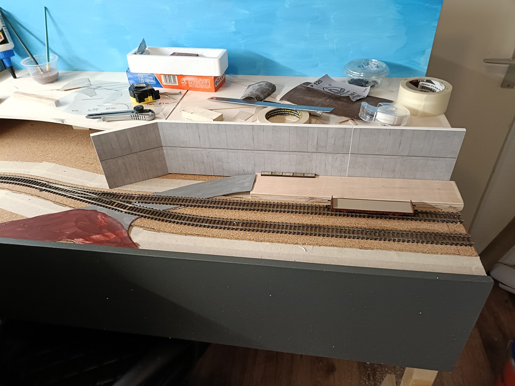

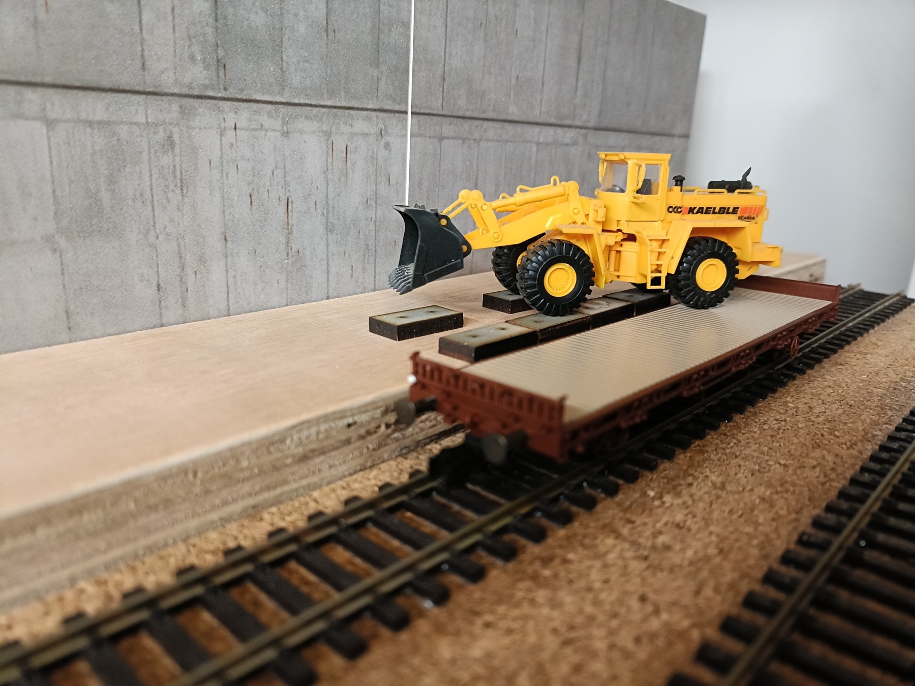

Vanmiddag ook nog wat lopen klooien aan mijn module.
Eerste indruk. Valt mij reuze mee.
Zo nog wat kaal maar met de ideeën die ik heb wordt het wel wat..

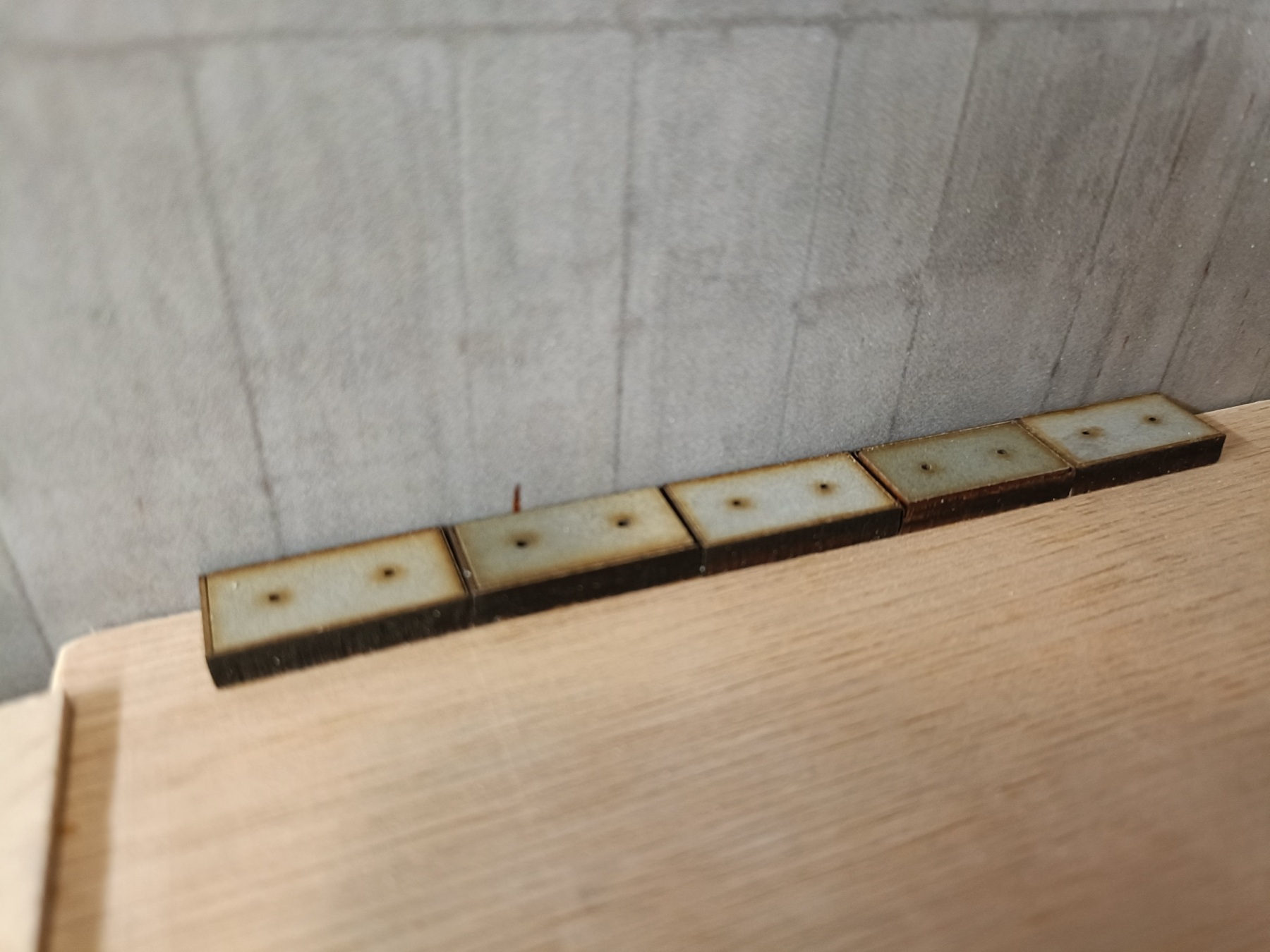

Op een laadperron moet natuurlijk ook een Fatsoenlijke vloer.
Heb ik toch even een restantje Stelconplaten gepakt.
Met de 4.mm variant. kom ik dan precies mooi uit en rolt dikke Karin zo een wagon op.
En nog een laatste foto met iets meer kleur voor het idee.
De betonwand is van Modeltex en die heb ik op maat gemaakt door er "gewoon" de decoupeerzaag in te zetten.
Dat gaat verrassend goed.
Natuurlijk moet ik de randen nog mooi grijs maken en moeten de lijnen/naden tussen de beton elementen er nog in gekrast worden.
En ik ben er nog niet over uit of ik de bovenkant ook in kras of dat ik daar nog een ligger/betonnen rand overheen maak.
