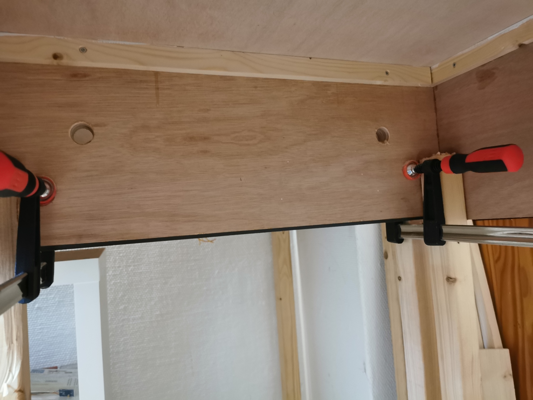

Reactie #808 Gepost op:
01 January 2023, 18:05:28 »
Een van mijn goeie voornemens is elke week minimaal 2.uurtjes met mijn "baantje" bezig te gaan.
Dat is voor deze week al gelukt..
De foto's..
Op de gok een gat boren doen we natuurlijk niet. Dus paar lijntjes gezet
Van buiten naar binnen een gaatje geboord, bakken tegen elkaar gezet.
Doorgeboord met een vlinderboor. De plaatjes met bussen die ik op het werk gemaakt heb in de gaten gedrukt.
Gaten voor de montage schroeven half door geboord, plaatjes met bussen er weer uit.
Gaten helemaal door geboord en op de buitenkant verzonken.
Plaatjes er weer op en met verzonken imbus boutjes M6 met een zelf borgende moer en carrosseriering vast gezet.
En dan kunnen ze dus tegen elkaar.
Meteen de rails vast gezet met een paar kleine messing spijkertjes. En als je toch bezig bent..
