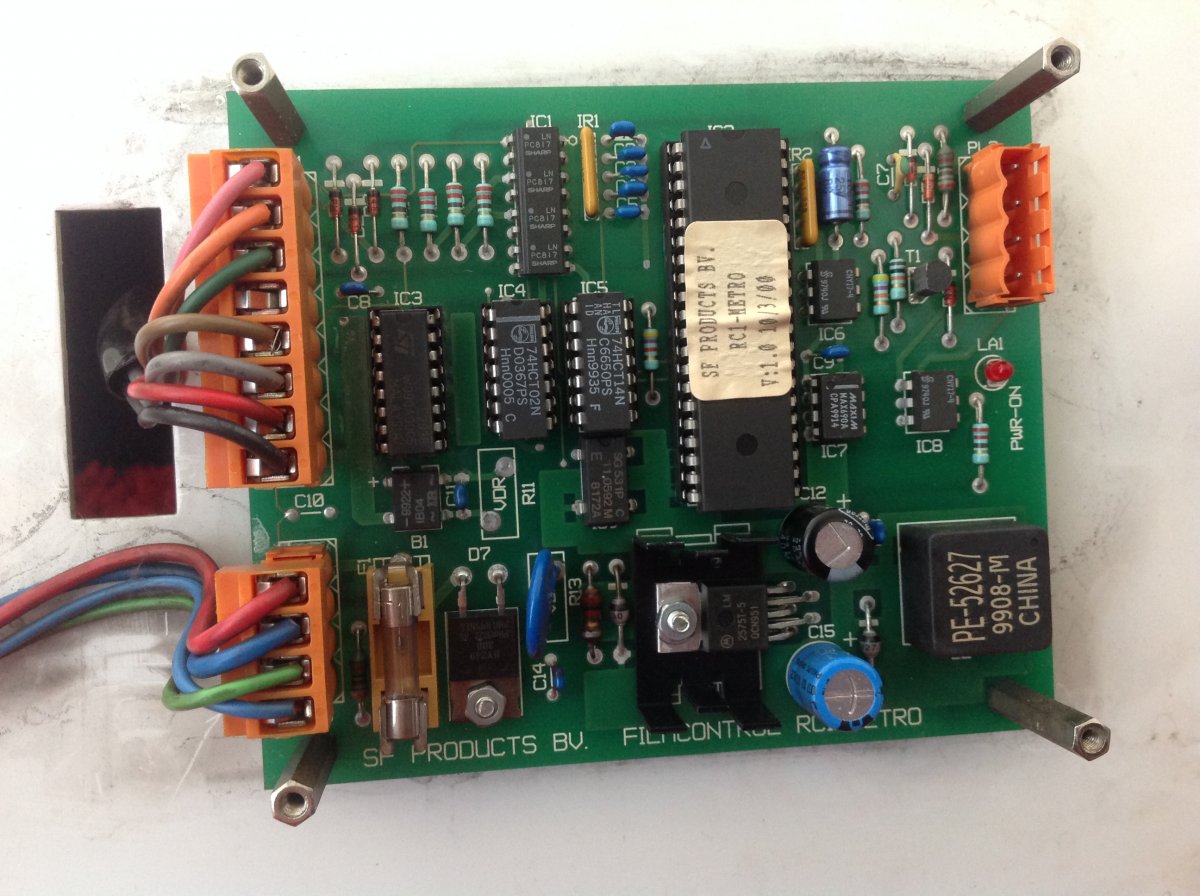

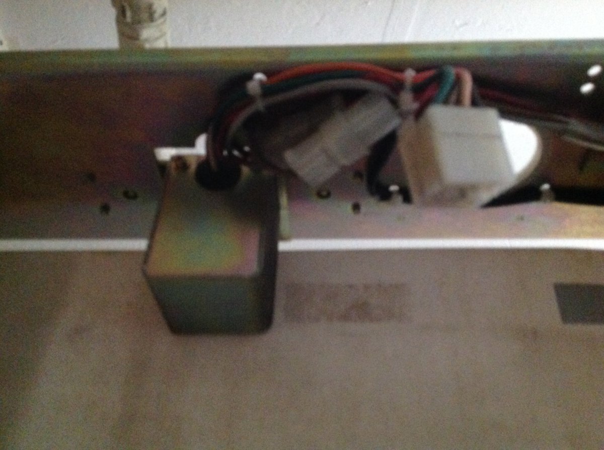

Hierbij de plaatsjes voor de lijnfilm van het koekblik (zilvermeeuw / M3).
Het achterpaneel met transformator voor TL-achterlicht. Hier zit ook de connector aan vast die in de pin-in op het laatste plaatje is afgebeeld.
Live en Neutral polen
Circuit bord met ingang voor IBIS systeem (lege pin-out)
Motortje voor draaien van bestemmingen
Pin-out voor aansluiting op acherpaneel en positiesensor voor motor

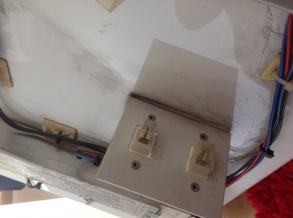

Wel jammer dat de TL-balk die als achterlicht dient niet helemaal goed werkt, maar daar heb ik al een oplossing voor:
ik ben een schakelaar aan het inbouwen om de wel/geen stroom door te laten over de balk, en heb led-strips aangebracht op het achterpaneel, en die met aparte schakelaar verbonden,
Ik ben nu bezig met het GVB om te vragen of zij het programma voor het IBIS-systeem digitaal kunnen opsturen zodat ik die op mijn SF-IBIS kan laden (is een IBIS uit een oude Rotterdamse trein die ik van m'n oom gekregen heb)
Voor wie dat graag zou willen kan ik een (zelfgemaakt) schema opsturen voor het aansluiten van de richtingfilm.

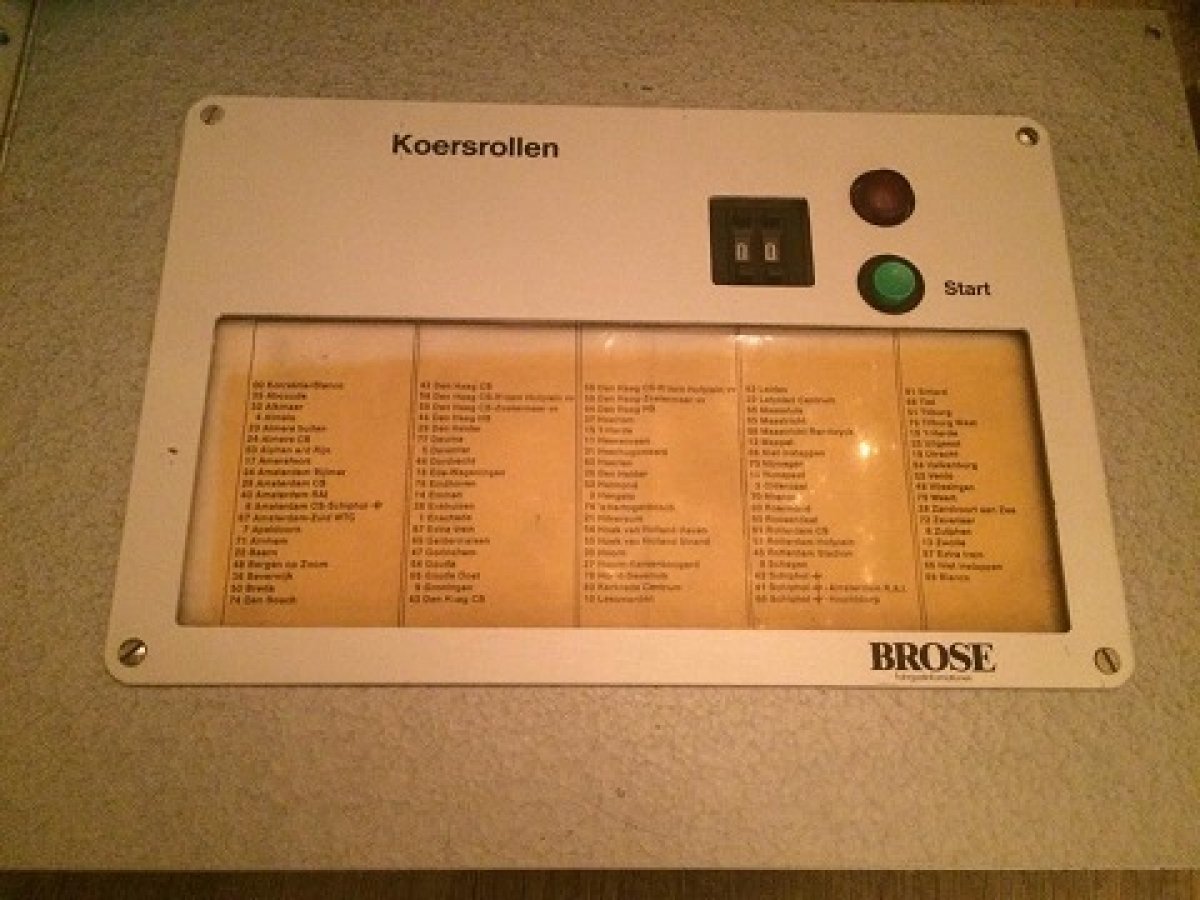

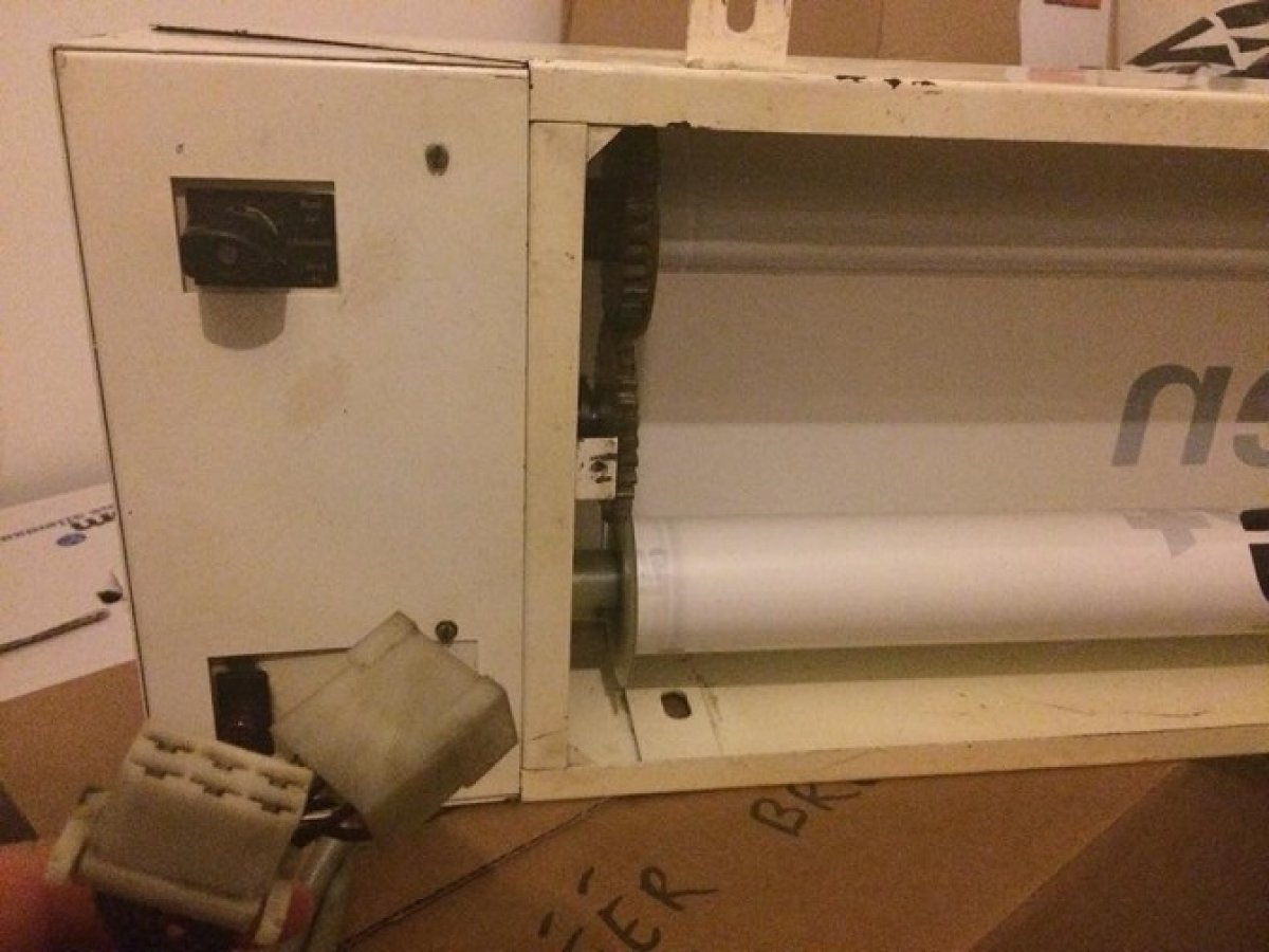

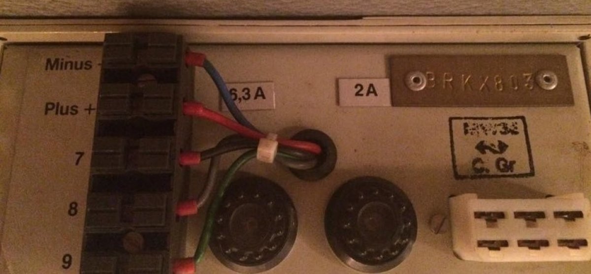

Hallo Matthias ,
Goed dat jij een topic bent gestart over de werking van een koersrol. (y)
Toevallig heb ik ook al een tijd een Koersrol in mijn bezit en deze tot op de dag van vandaag niet werkend gekregen.
Volgens mij zijn hier genoeg mensen met verstand van aansluitingen en electra die ons hierbij kunnen helpen om de rol te laten draaien.
Ik heb even een aantal fotos gemaakt van het bedieningspaneel en de aansluitingen op de rol zelf.
Groetjes Wesley

« Reactie #13 Gepost op: 22 June 2016, 20:28:34 »
v olgens mij kun je gewoon 24 volt op de plus minus zetten en de witte 6 polige steker van het bedienapparaat in de steker van de koersrol steken en dan zou het moeten werken,
Als ik de foto zo zie is het een standaard HF-voorschakelapparaat met een aansluiting voor werking op accuspanning danwel stuurstroom-aansluiting voor aan/uit.
Wat werkt er 'niet helemaal goed'?
Grote kans dat de elco's in het voorschakelapparaat gaar zijn na zoveel jaar. Met nieuwe elco's zou de klus best geklaard kunnen zijn.
